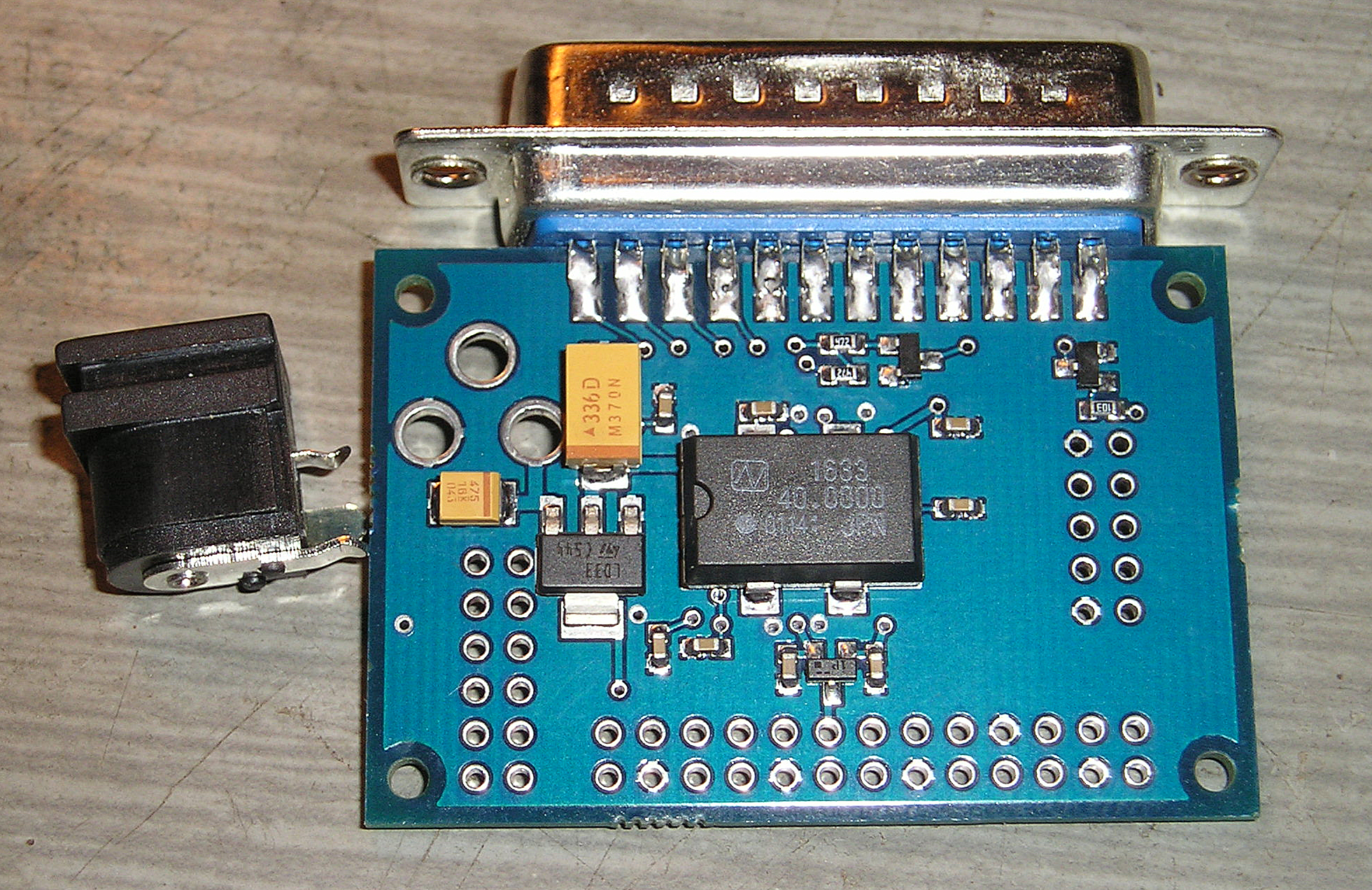

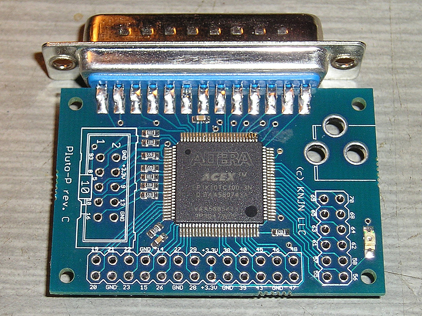

В пакете обнаружилась сама плата, а также гнездо питания отдельно. Разъем для подключения к LPT был припаян, остальные разъемы (гребенки) отсутствовали.
Pluto Top.jpg (5698 просмотров) <a class='original' href='./download/file.php?id=22466&mode=view' target=_blank>Загрузить оригинал (1.48 МБ)</a>
На верхней стороне платы присутствует сам чип ПЛИС (FPGA) типа EP1K10TC100-3N, светодиод, несколько резисторов и конденсаторов.
Pluto Bottom.jpg (5698 просмотров) <a class='original' href='./download/file.php?id=22465&mode=view' target=_blank>Загрузить оригинал (3.55 МБ)</a>
На обратной стороне - стабилизатор на 3,3В, кварцевый генератор на 40МГц, три трехногих деталюшки, из которых две, по всей видимости, транзисторы, и одна - диодная сборка.
Плата покрыта темно-синей паяльной маской, сквозь которую проводники глазами просматриваются довольно плохо. Но, что интересно, на фотографиях их видно отлично :thinking:
Плата, по всей видимости, толком не проверялась, чему свидетельством были две капитальные "сопли" припоя между ног микросхемы.
