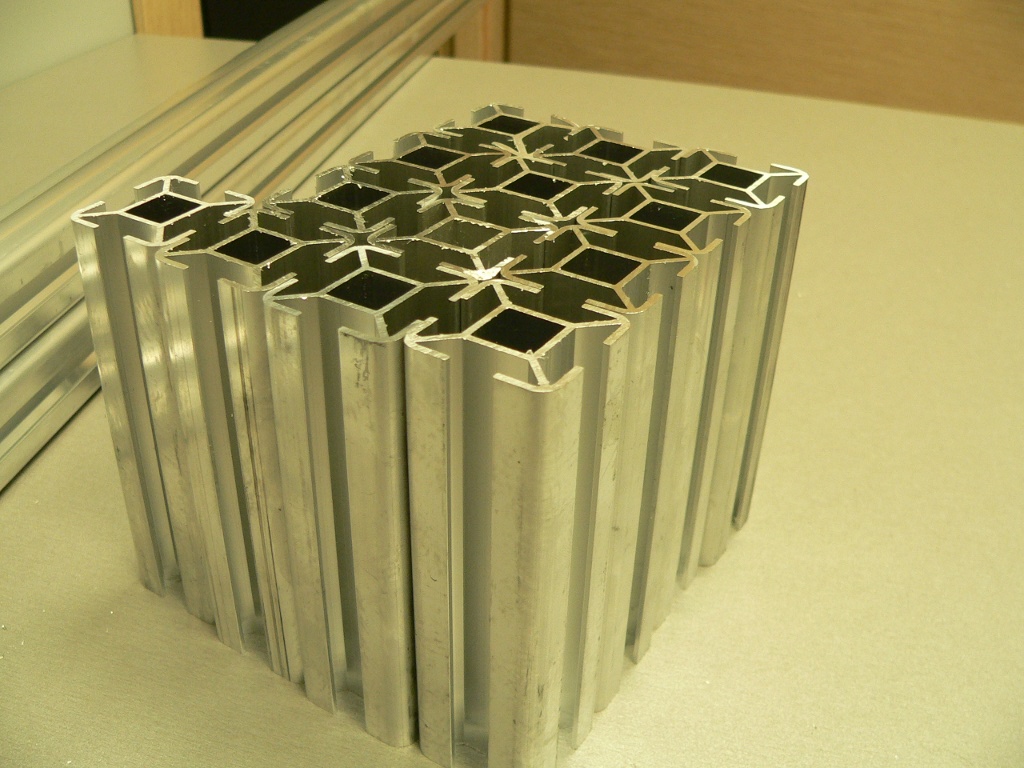

Сегодня купил профиль. Пришлось помотаться и подождать пока профиль резали (около часа). По суммарной длине получилось 36 с небольшим метров :shock:. Т.к. палки по 6 метров взял 7 палок и заказал распиловку. Резали профиль на "болгарке" с пневматическими прижимами и опусканием диска. Рез очень ровный и красивый. Несколько отрезов делались ленточной пилой, но на ней как ни странно рез получался менее ровным.
В сумме получилось 5768 рублей, около 5500 за 42 метра профиля и всего около 250 рублей за 54 реза :cheesy: ! То ли они ошиблись при выставлении счета, тогда мне сказали 5 рублей за 1 рез, то ли не правильно сказали по телефону - 25 рублей за рез, хотя я бы и 25 рублей заплатил, только бы не резать это вручную :hehehe: ! Тем более рез ооочень ровный!
Вот почти весь профиль, который я приобрел:
P1070383.JPG (6005 просмотров) <a class='original' href='./download/file.php?id=2247&mode=view' target=_blank>Загрузить оригинал (333.29 КБ)</a>
Вот фото качества реза:
P1070386.JPG (6005 просмотров) <a class='original' href='./download/file.php?id=2248&mode=view' target=_blank>Загрузить оригинал (269.79 КБ)</a>
