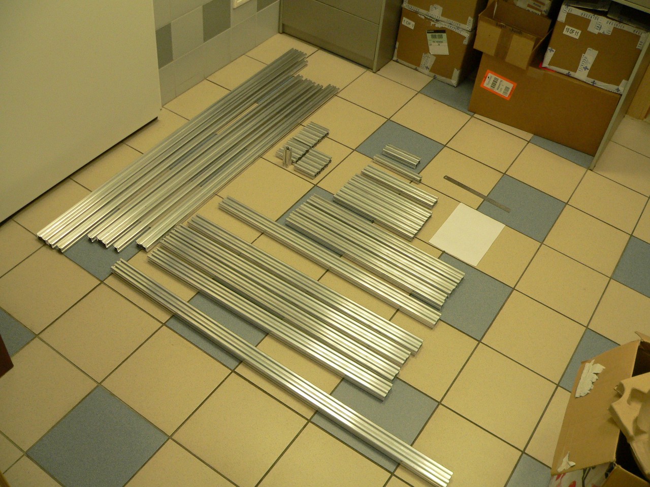

Сегодня купил профиль. Пришлось помотаться и подождать пока профиль резали (около часа). По суммарной длине получилось 36 с небольшим метров :shock:. Т.к. палки по 6 метров взял 7 палок и заказал распиловку. Резали профиль на "болгарке" с пневматическими прижимами и опусканием диска. Рез очень ровный и красивый. Несколько отрезов делались ленточной пилой, но на ней как ни странно рез получался менее ровным.
В сумме получилось 5768 рублей, около 5500 за 42 метра профиля и всего около 250 рублей за 54 реза :cheesy: ! То ли они ошиблись при выставлении счета, тогда мне сказали 5 рублей за 1 рез, то ли не правильно сказали по телефону - 25 рублей за рез, хотя я бы и 25 рублей заплатил, только бы не резать это вручную :hehehe: ! Тем более рез ооочень ровный!
Вот почти весь профиль, который я приобрел:
P1070383.JPG (5987 просмотров) <a class='original' href='./download/file.php?id=2247&mode=view' target=_blank>Загрузить оригинал (333.29 КБ)</a>
Вот фото качества реза:
P1070386.JPG (5987 просмотров) <a class='original' href='./download/file.php?id=2248&mode=view' target=_blank>Загрузить оригинал (269.79 КБ)</a>

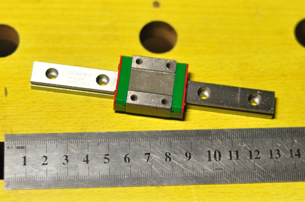

Это еще не все, сегодня пришло письмо из Англии с 4-мя маленькими направляющими и каретками :cheesy:! На такую планирую потом поставить сопло лазера. Как ни странно письмо практически не помято, хотя и похоже, что его вскрывали. Эх красиво звучит Royal Mail :).
DSC_0005.JPG (5987 просмотров) <a class='original' href='./download/file.php?id=2249&mode=view' target=_blank>Загрузить оригинал (206.37 КБ)</a>

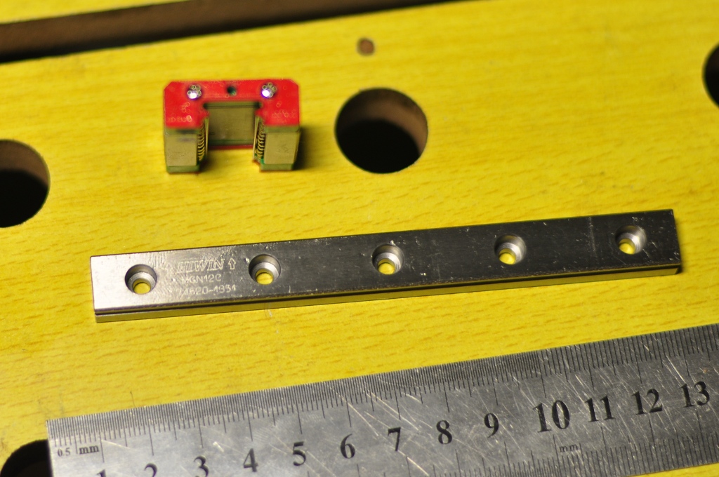

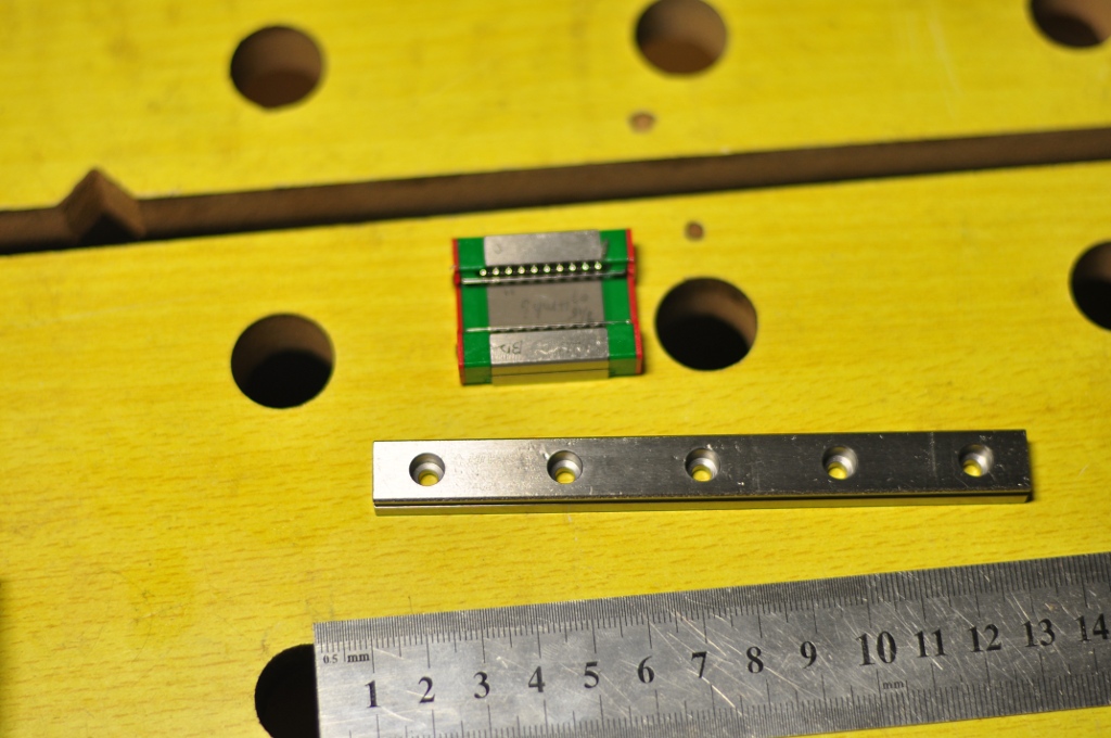

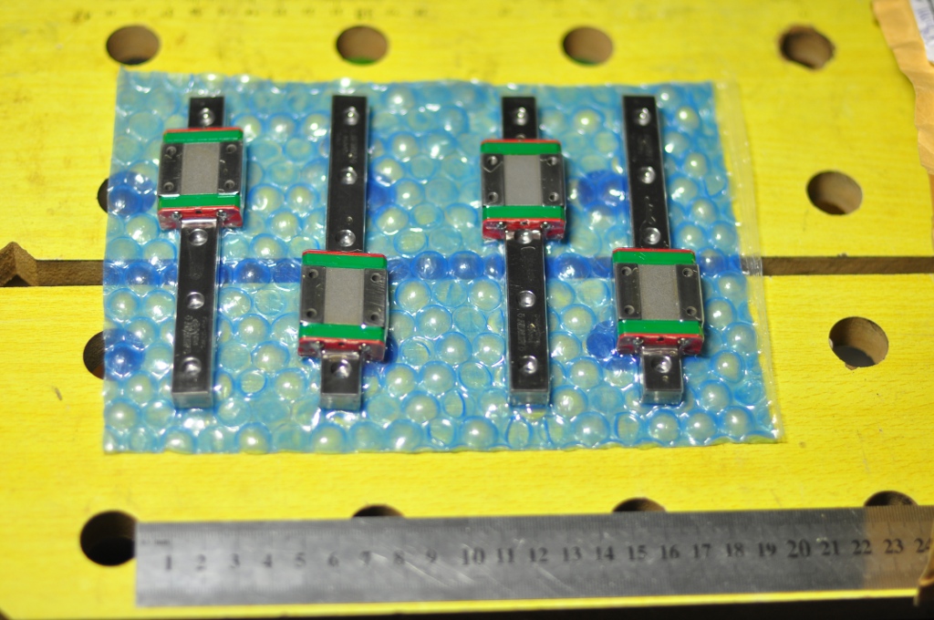

Внутри запечатанные в полиэтилен в пупырышку направляющие, все в масле, красивые такие! Что интересно, все запакованы в один блистер, как будто так и выходят с конвейера.
DSC_0007.JPG (5987 просмотров) <a class='original' href='./download/file.php?id=2250&mode=view' target=_blank>Загрузить оригинал (272.92 КБ)</a>
После вскрытия выглядит так:
Перемещается плавно, легко и без люфтов! На торцах каретки есть отверстия, на больших туда вроде подключается масленка, но на этой отверстие очень маленькое :think:.
DSC_0014.JPG (5987 просмотров) <a class='original' href='./download/file.php?id=2251&mode=view' target=_blank>Загрузить оригинал (272.91 КБ)</a>
DSC_0012.JPG (5987 просмотров) <a class='original' href='./download/file.php?id=2252&mode=view' target=_blank>Загрузить оригинал (274.65 КБ)</a>
DSC_0013.JPG (5987 просмотров) <a class='original' href='./download/file.php?id=2253&mode=view' target=_blank>Загрузить оригинал (236.51 КБ)</a>

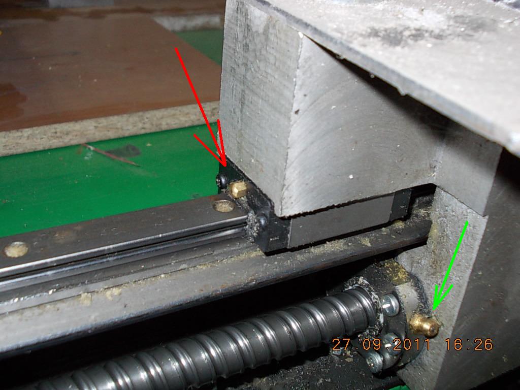

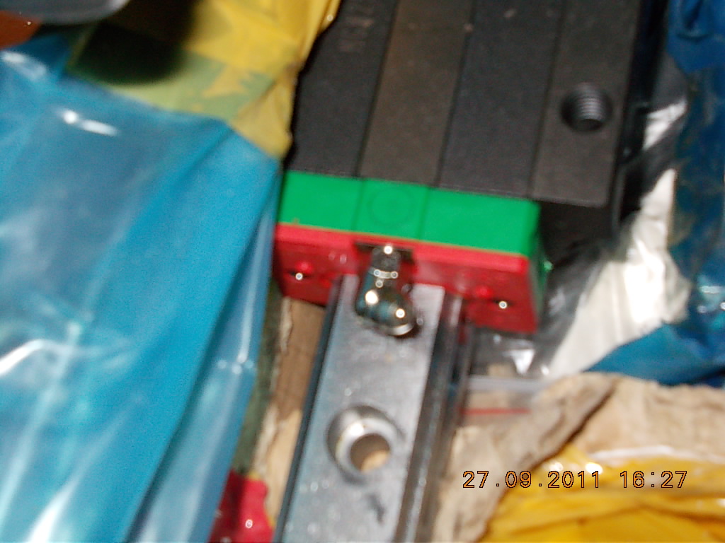

Nick писал(а):Перемещается плавно, легко и без люфтов! На торцах каретки есть отверстия, на больших туда вроде подключается масленка, но на этой отверстие очень маленькое .
После того как потрогал прямоугольные, на круглые больше не тянет :)
Отверстие это *либо для масленки, *либо для подключения шлангов автосмазки, *либо туды вкручивается упор чтоб каретка билась об упор станка не сальником, а этим упором.
*либо - это то что доводилось видеть ?)

Но эта пока маленькая направляющая, ее стремно сильно крутить, в конце недели должна прийти 20-ка на лазер, вот над ней буду издеваться :)!
Я думаю, если я не масленку, ни шланги туда не буду подключать (мне должно хватить смазывать ее раз в году, и не надо, чтобы с направляющей масло текло) может стоит эту дырку чем нибудь закрыть? Кстати, а как эта масленка выглядит, и как подключается? Или это как на швейной машинке, сунул туда воронку выдавил пару капель и забыл?

Nick писал(а):Но эта пока маленькая направляющая, ее стремно сильно крутить, в конце недели должна прийти 20-ка на лазер, вот над ней буду издеваться !
Так хвитит любой чтоб потрогать понять произведние исскуства :)

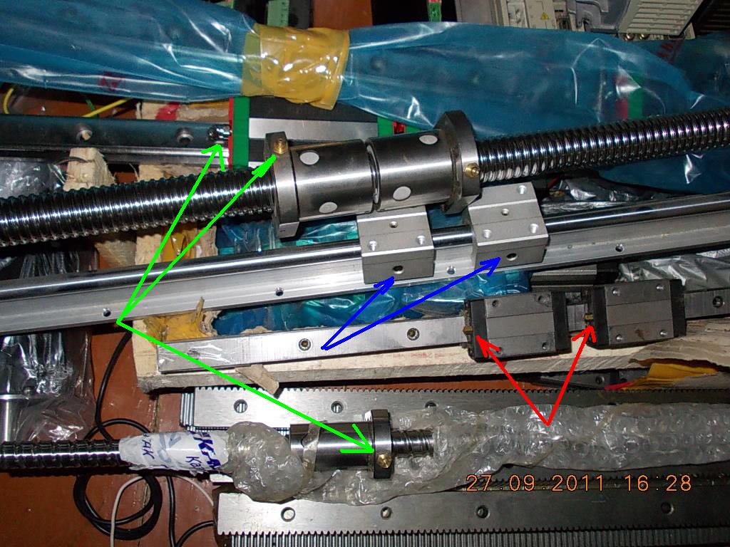

Nick писал(а):Кстати, а как эта масленка выглядит, и как подключается?
Они стоят и на ШВП. Пипсик такой, внутри шарик с пружинкой. Одевается шприц специальный для смазки или масло или консистентная смазка прессуется.
Щас фотки сделаю :)
Re: Хочу купить ЧПУ лазер (... но уже собираю сам)
Красным показаны упоры
Зеленым показаны смазка
Синим показаны регулировочные винты
01.JPG (5965 просмотров) <a class='original' href='./download/file.php?id=2257&mode=view' target=_blank>Загрузить оригинал (90.02 КБ)</a>
02.JPG (5965 просмотров) <a class='original' href='./download/file.php?id=2258&mode=view' target=_blank>Загрузить оригинал (147.3 КБ)</a>
03.jpg (5965 просмотров) <a class='original' href='./download/file.php?id=2259&mode=view' target=_blank>Загрузить оригинал (243.57 КБ)</a>
Ага, понятно, буду подробнее изучать, что там за дырка :). Кстати такая же дырка есть и с обратной стороны.

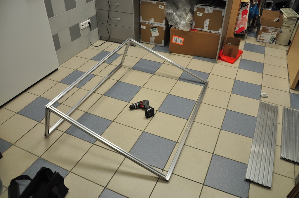

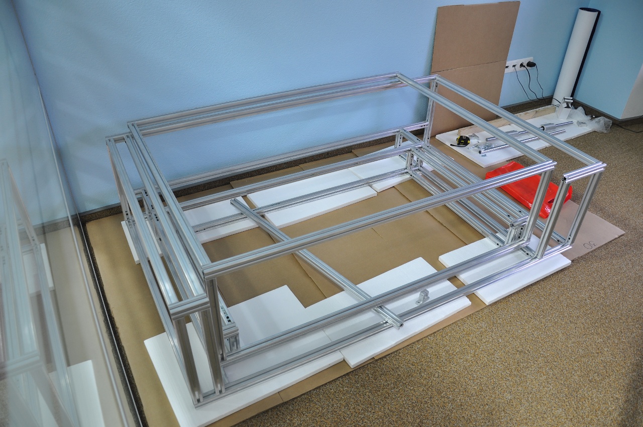

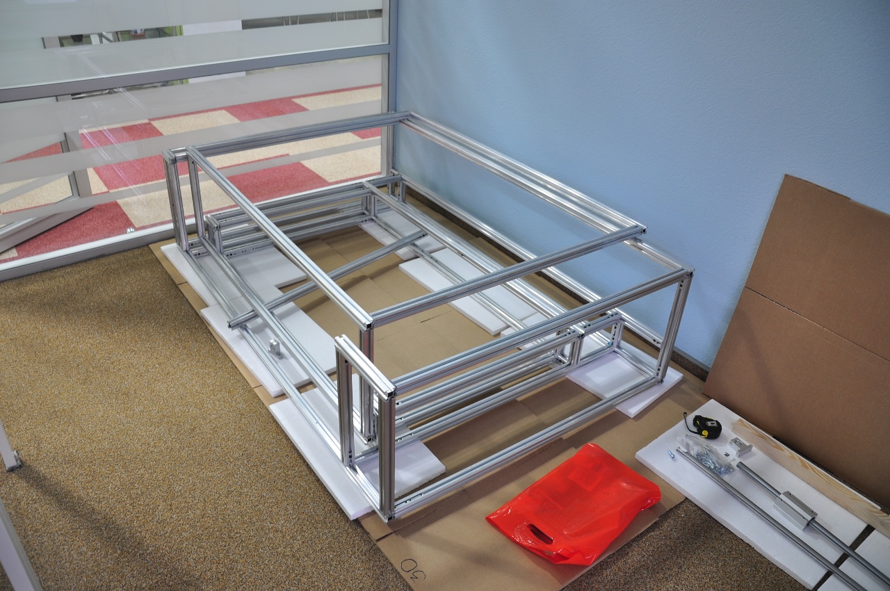

Получил крепеж и начал собирать корпус станка...
Размер меня несколько смутил... на бумаге казалось, метр на метр - это не много, а в реале большой получается :D!

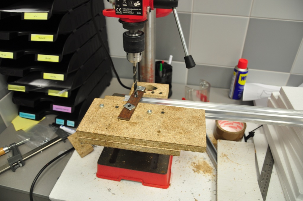

Больше всего времени ушло на подготовительную работу - сделать кондуктор для сверления (и переделать его пару раз), привезти сверлильный станок, разобраться с системой крепежа (пару раз пришлось долго вытаскивать застрявшую деталь) и т.д...
Надеюсь на выходных успею собрать весь каркас станка, и проверить его на жесткость...
Вот фото каркаса крышки:

За вечер пятницы и все воскресенье собрал таки корпус станка :cheesy:!!! Пришлось изрядно постараться, самое неприятное, что после установки крепежного замка на профиль в него не вставить закладные крепежные элементы. Основание собирал наверное часа 3, а то и больше, причем собрать получилось только с третьего раза :freak:.
Странно, но почему-то крышка получилась больше чем надо и она не влазит на свое место, но ее просто укоротить или расширить проем под нее.
Вот фото готового изделия:
DSC_0003.JPG (5878 просмотров) <a class='original' href='./download/file.php?id=2300&mode=view' target=_blank>Загрузить оригинал (430 КБ)</a>
DSC_0007.JPG (5878 просмотров) <a class='original' href='./download/file.php?id=2299&mode=view' target=_blank>Загрузить оригинал (433.89 КБ)</a>

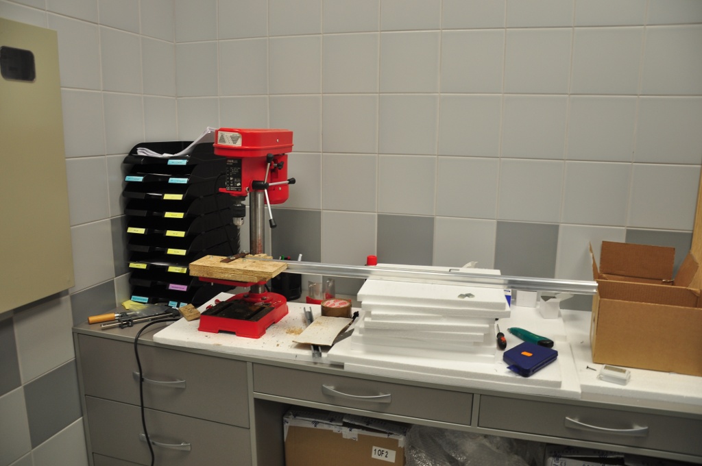

А вот фото моей мини мастерской на работе. И мой самопальный кондуктор для сверления отверстий под крепеж :freak:. Все пришлось делать на выходных, чтобы не мешать рабочему процессу и к понедельнику все убрать. Но слава богу все успел сделать и надеюсь не придется ждать следующих выходных, чтобы продолжить.
DSC_0001.JPG (5878 просмотров) <a class='original' href='./download/file.php?id=2301&mode=view' target=_blank>Загрузить оригинал (157.58 КБ)</a>
DSC_0002.JPG (5878 просмотров) <a class='original' href='./download/file.php?id=2302&mode=view' target=_blank>Загрузить оригинал (193.1 КБ)</a>
Nick писал(а):А вот фото моей мини мастерской на работе.
мастерская у тебя какая то неправильная :)
Это почему же???
Чистая шибко :)
Это просто только начало работы. Я потом оттуда полкило стружки выметал!
Когда все стены в масле будут вот эт по нашему :)

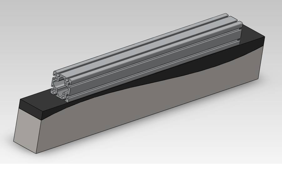

Здравствуйте, уважаемые форумчане!

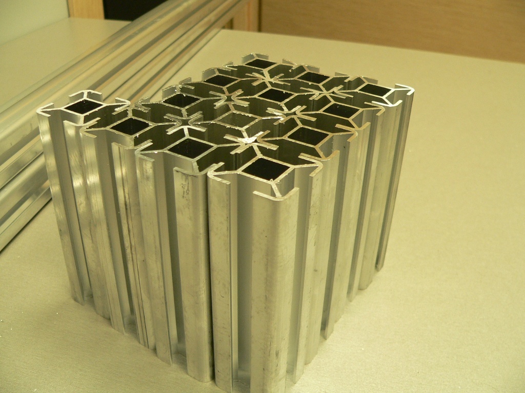

Вдохновленный вашим энтузиазмом также решил начать постройку станка. Точнее, пока только проектирование. Все слишком сыро для создания отдельной темы. Не будете сильно пинать, если я буду задавать свои вопросы и делать предложения в этой теме?
У меня такая концепция: все комплектующие только высокого качества. Это не означает Synrad и Co, но и всякую муть, основанную на самопальных каретках и мебельных направляющих тоже делать не хотелось бы. Одним словом, цель: добротный китаец 100Вт 3000*1500 с возможностью гравировки.
И вот первый вопрос:
vld показал, на мой взгляд, идеальный станочек. (Я тут весь обзавидовался). Станина из мощной чернухи добавляет жесткости (читай-точности) и очень-очень хорошо воздействует на себестоимость (проверял). Но! Как указал сам vld (не помню, здесь, или на других форумах), он имел огромную неприятность с установкой валов. Не будем сейчас обсуждать, что лучше, валы, валы на опоре или рельсы. Я, кстати, за рельсы :).
Вся проблема состоит в том, что сварная (или даже сборная) рама из швеллеров-уголков сама по себе не может получиться точной в нашем понимании. Поэтому вполне разумным видится установка на такую станину рамы из алюминия, которая уже хороша. Ну, а на нее уже рельсы и весь обвес. И снова Но! С учетом того, какая это лотерея - станина, я исхожу из того, что она получится ну очень кривой. А соответственно потеря плоскостности, вертолет холмы-ямы и прочие прелести. Как на такое безобразие установить ал. раму? Можно подкладывать всякие шайбочки-болтики, даже фольгу, можно нагородить резьбовую регулировочную систему (не подскажете?). А можно, наверное, залить раму каким-то компуандом, и жидкость сама сделает все за нас. Вопрос лишь в том, чтобы этот компаунд был достаточно жидким, чтоб мог растечься по всей станине, и достаточно жестким поле застывания, чтоб на него можно было положиться. Нет ли опыта использования такого решения?
Станина_компаунд.jpg (5830 просмотров) <a class='original' href='./download/file.php?id=2305&mode=view' target=_blank>Загрузить оригинал (31.18 КБ)</a>
Я боюсь, что настолько жидкого компаудна будет не найти, плюс его нужно как-то заливать, т.е. делать стенки, у которых будет собираться бортик за счет поверхностного натяжения.
Раму хорошо бы шлифануть...
А вообще если прикинуть, какая нужна точность? 1мм? 0.1мм?
Может попробовать так: намазать на раму толстым слоем компаунд долго сохнущий и без усадки, и на него точно выставить профиль. Потом все это дело зафиксировать и дождаться застывания. Или точно выставить профиль на двух-трех точках и потом в нижнее отверстие залить компаунд.
