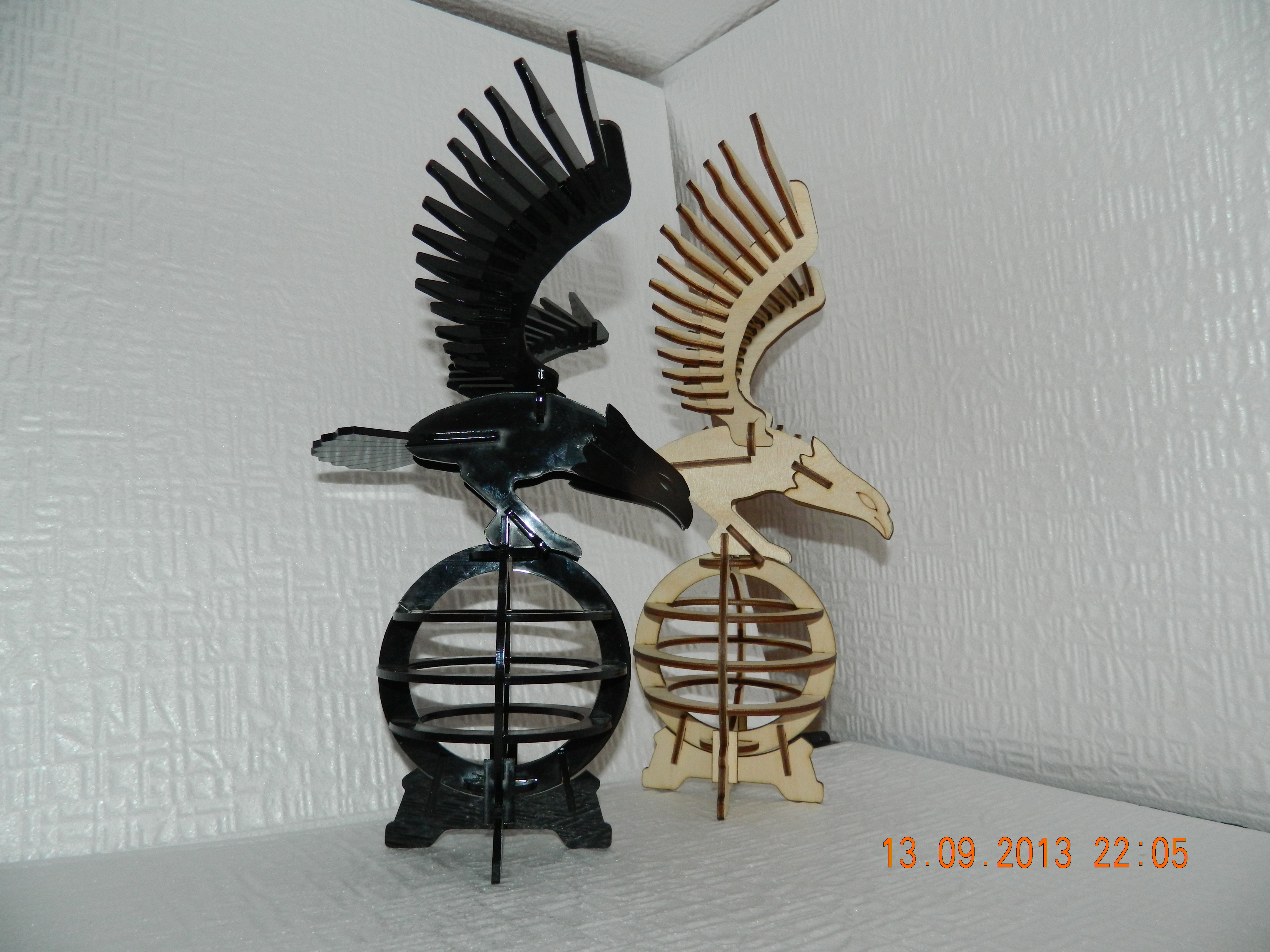

Вот.
Фанера 3 мм и акрил черный экструзионный 3 мм.
DSCN2561.JPG (4659 просмотров) <a class='original' href='./download/file.php?id=18587&sid=0661f6fa79ba29f920dcf976bf59c36f&mode=view' target=_blank>Загрузить оригинал (5.98 МБ)</a>
DSCN2562.JPG (4659 просмотров) <a class='original' href='./download/file.php?id=18588&sid=0661f6fa79ba29f920dcf976bf59c36f&mode=view' target=_blank>Загрузить оригинал (5.02 МБ)</a>
DSCN2565.JPG (4659 просмотров) <a class='original' href='./download/file.php?id=18589&sid=0661f6fa79ba29f920dcf976bf59c36f&mode=view' target=_blank>Загрузить оригинал (5.27 МБ)</a>

Просветите неуча - пропуске в траектории и потом возврат, это так нужно?
Fisher
Сообщения: 3317
Репутация: 424
Откуда: Киров
Re: Приехал лазер
Сообщение Fisher »
Это такой файл. Я его скачал и только отмасштабировал. Лень было вектора перегруппировывать ))

а что за странная схема резки где-то примерно на 0.22? перед этим лазер резал такую же детальку за одни заход
Fisher
Сообщения: 3317
Репутация: 424
Откуда: Киров
Re: Приехал лазер
Сообщение Fisher »
Повторюсь, что группировку векторов я не делал. Поэтому режет, как ему захотелось.
