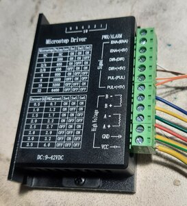

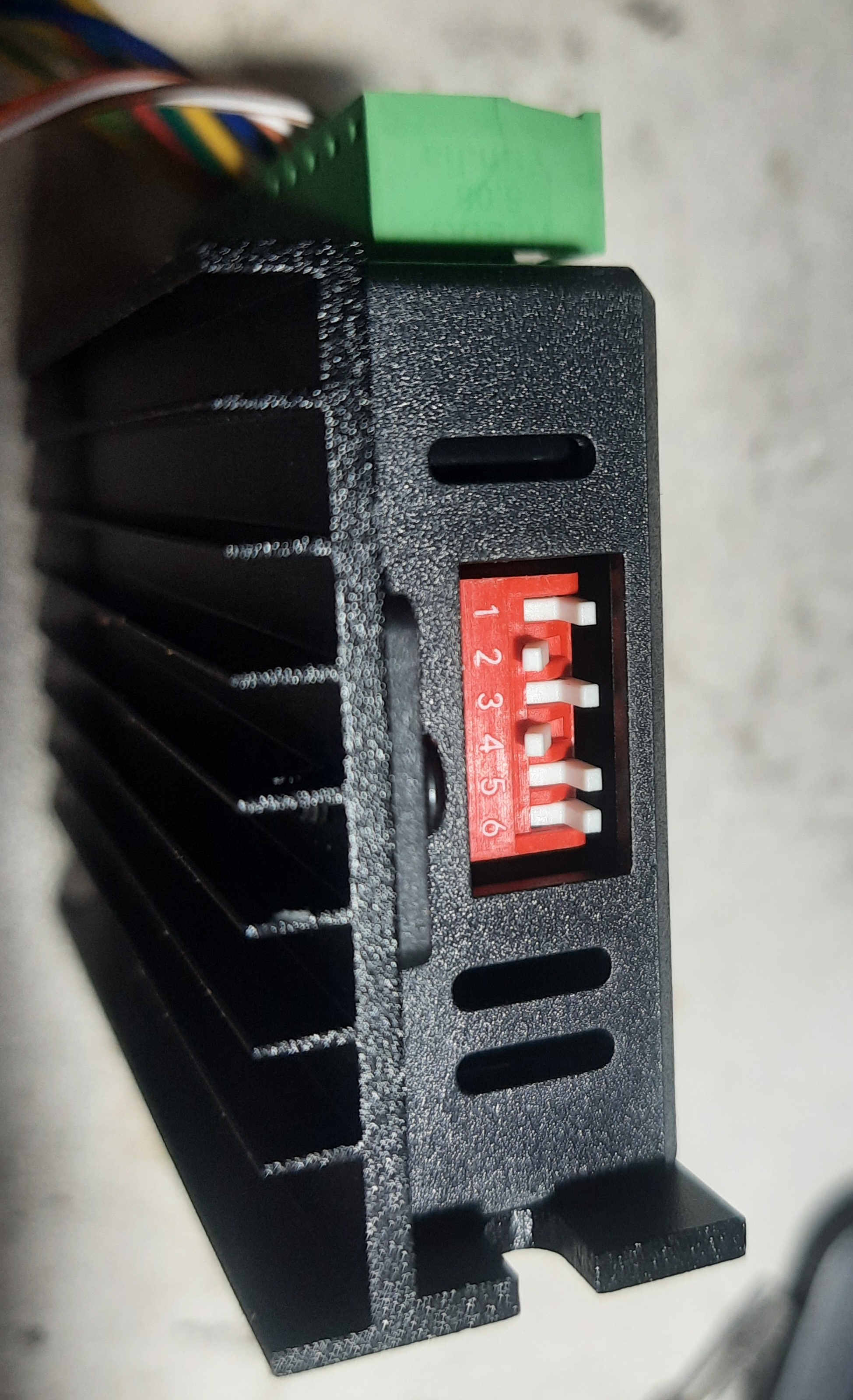

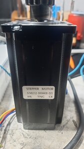

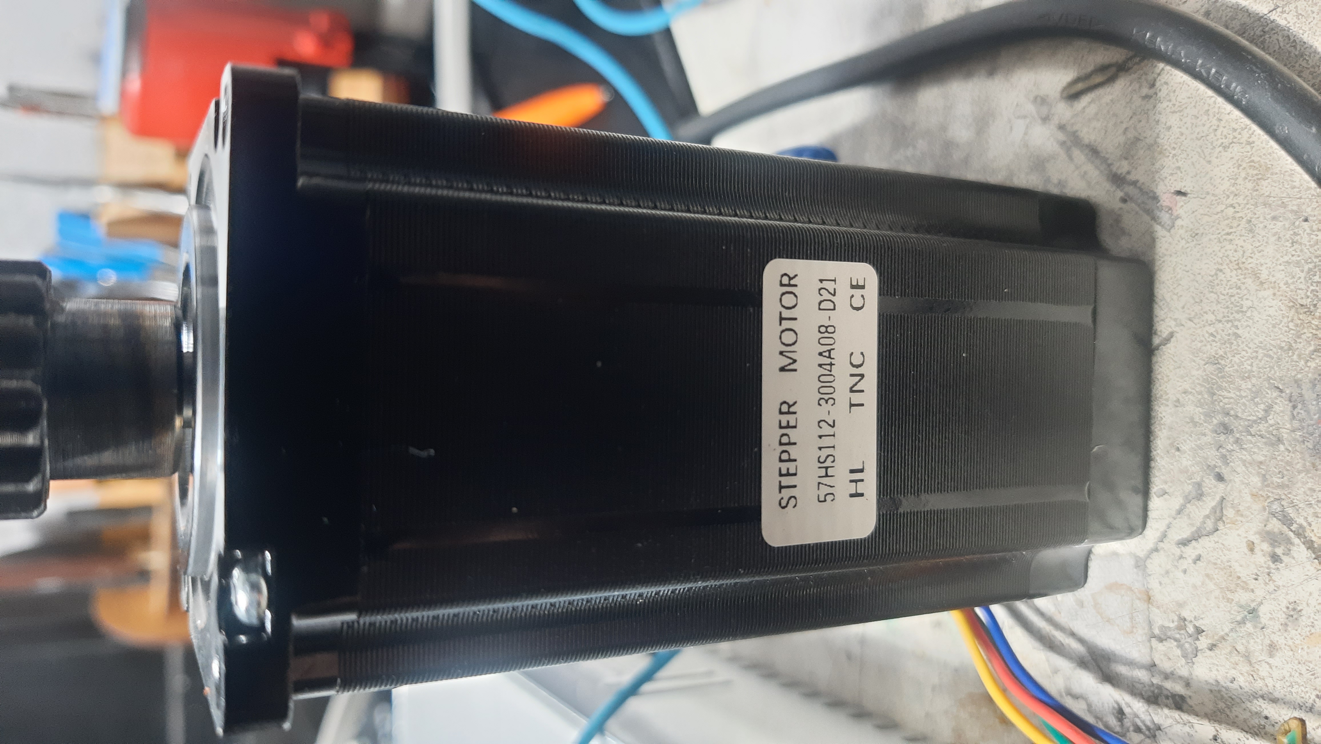

Привет.
Есть драйвер TB6600 и шаговик Nema23 57HS112.
Как правильно выставить перемычки? У меня шаговик дергается, как будто не хватает напряжения.
Прикрепляю фото.
Посоветуйте пожалуйста

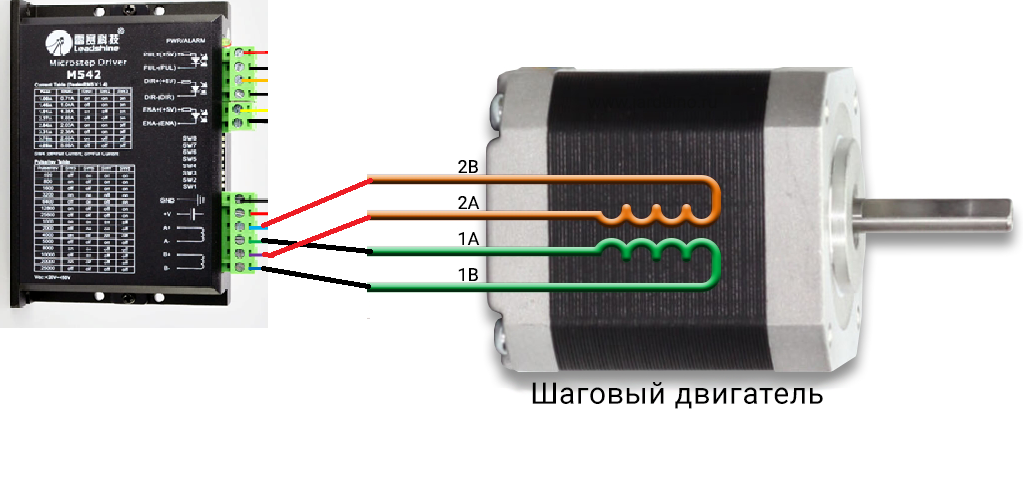

BiFoot писал(а): ↑ Вероятно, у вас одна фаза включена навстречу другой.
Это как?
BiFoot писал(а): ↑ На одной фазе поменяйте местами провода.
Это приводит только к изменению направления вращения и к "дерганью" отношения не имеет...
Скорее всего TS подключил обмотки двигателя к двум разным каналам драйвера.
ШД.png (6331 просмотр) <a class='original' href='./download/file.php?id=210825&sid=0118c88b77f9c8cb9977a23e369c93c3&mode=view' target=_blank>Загрузить оригинал (332.81 КБ)</a>
Либо перепутал Dir и Step
https://vk.com/rom327

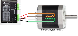

Rom327 писал(а): ↑ Это как?
То, что обмотки имеют направление, это для вас не секрет? Соответственно от направления обмотки будет направление магнитного поля меняться. Одна обмотка создает поле одного направления, вторая ее компенсирует вместо того, чтобы продвинуть дальше.
Вот так, например.

toyon писал(а): ↑ Как правильно выставить перемычки?
Нормально стоят.
toyon писал(а): ↑ У меня шаговик дергается, как будто не хватает напряжения.
Мало одного напряжения. Надо еще степ-импульсы (PUL) подавать. Для начала не сильно часто. Можно кнопочкой.
Флажок из изоленты на вал причепите.

BiFoot писал(а): ↑ То, что обмотки имеют направление, это для вас не секрет? Соответственно от направления обмотки будет направление магнитного поля меняться. Одна обмотка создает поле одного направления, вторая ее компенсирует вместо того, чтобы продвинуть дальше.
ерунда. будет меняться только направление вращения

Не надо рассуждений. На практике сотни раз подключал шаговики. Если надо реверсировать, тупо любую обмотку переворачиваю и всё. Нет никакой разницы абсолютно
Смотря что двигатель тянет. Исходите из того, что этот двигатель поворачивается на 1,8° за один такт, и делает полный оборот за 200 тактов.
Re: [Тип станка] по [материал] [рабочее поле]
Что бы просто понять верность подключения, то нужно для начала найти фазы...
https://www.youtube.com/watch?v=kd5t7Sh7DxA
https://www.youtube.com/shorts/SHq8lPzw ... ture=share
А простое подёргивание, странное жужжание может сигнализировать о потере контакта на одной из фаз.

BiFoot писал(а): ↑ Тогда вы легко можете объяснить человеку что у него не так, с таким богатым опытом
Не могу. Три картинки и скудное описание не позволяют углубиться в его проблему. Здесь перечислены возможные причины. Конечно кроме перевернутой фазы)))
Ждем обратной связи от ТС
