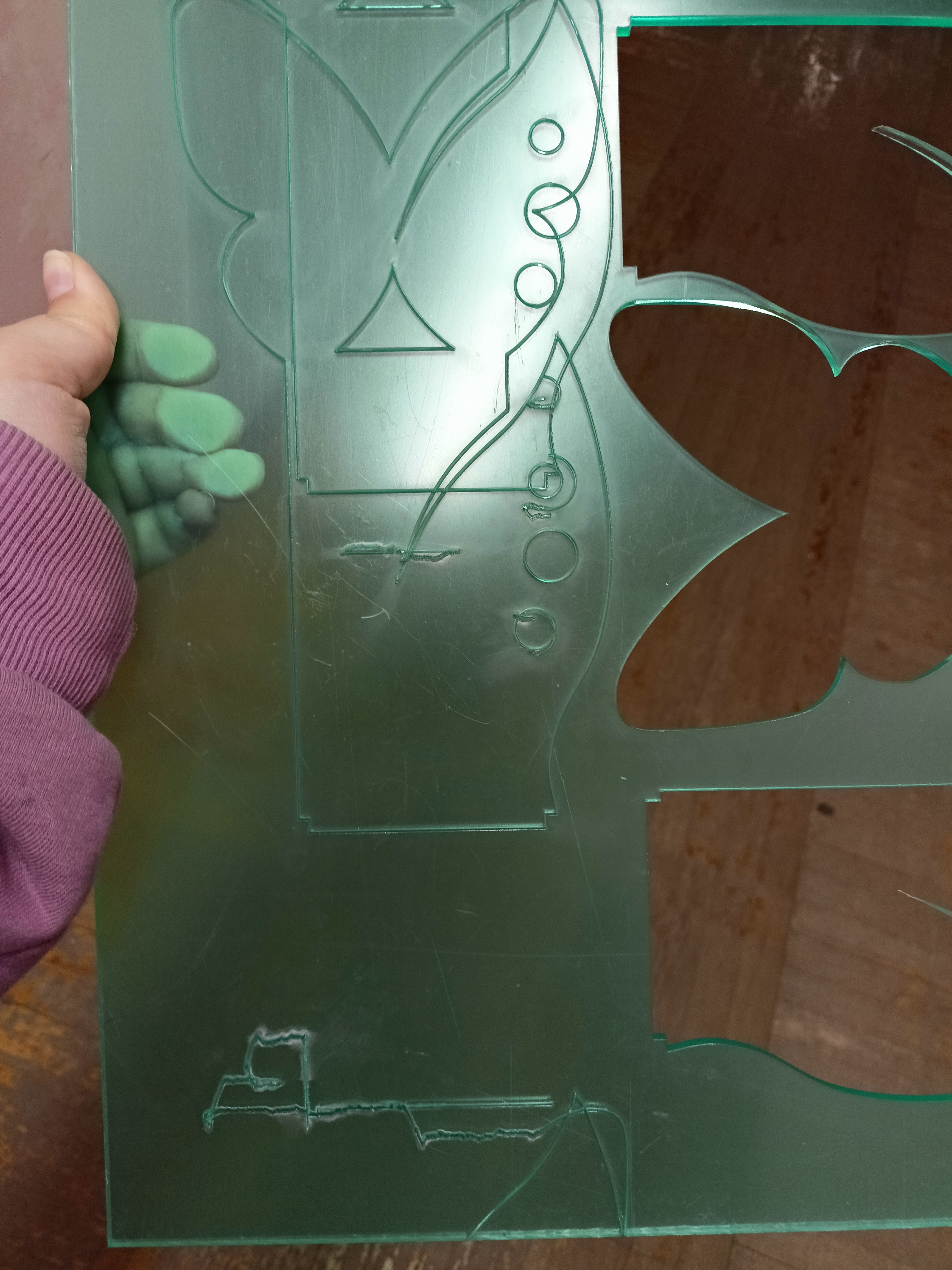

Новички в резке, проблема со станком, после того как упала хлопнула крышка, идёт мимо режет молнии

Что это может быть (1930 просмотров) <a class='original' href='./download/file.php?id=206827&mode=view' target=_blank>Загрузить оригинал (4.36 МБ)</a>
Что это может быть

на одной из осей скорее всего проводок обломился/отошёл, от компа/контроллера до привода, по изначальному рисунку можете определить какая из осей
