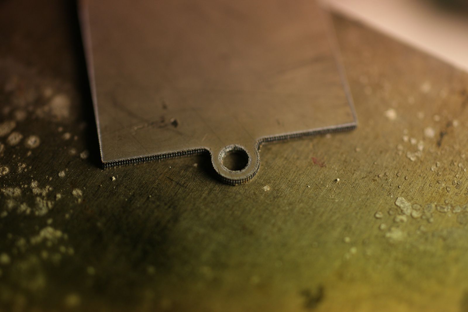

SVP писал(а): ↑ что там с торцами понять невозможно
При резке воблингом или гравировкой по контуру - с торцами *опа), мелкий шершавый грат.
При резке гравировкой получше - но все равно до качественного лазера, а тем более эрозии, как до луны.

Качество отреза. Титан 1мм, резка воблингом до отлома. Деталь 40*30мм - около 90мин. Лазер МАХ-30Вт.
