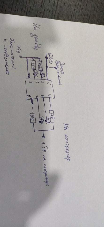

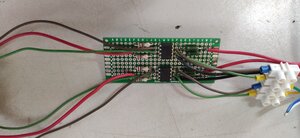

levoni
Сообщения: 36
Зарегистрирован: 05 ноя 2016, 20:38
Настоящее имя: Lev Oni
Re: Помогите подключить драйвер к контроллеру
Сообщение levoni »
Доброго дня уважаемые! Спаял я плату согласно схемы. Всё прозвонил, замыканий нет. 5вольт на плату подаётся. Перепроверил провода. При подаче питания экран на контроллере и драйвере работает. Но при ручном перемешении с контроллера никаких лвижений со стороны двигателя не наблюдается(... Согласно схемы объеденил gnd с платы, с gnd блока питания драйвера 12 вольт и с gnd 5v. Dir к Dir step к step. Получается что я на драйаер вывел только gnd, step, dir. Почему то на схеме 5 вольт не выходят на драйаер... Может в этом ошибка?

lkbyysq
Сообщения: 1723
Репутация: 346
Сообщение lkbyysq »
Нет. Рассказывать, как проверять тестером или светодиодом я не буду.
levoni
Сообщения: 36
Сообщение levoni »
Я прозвонил от ножек 2630 до контроллера, так же прозвонил до драйвера... Все прозванивается. 5 вольт на плату подаётся. Как проверить (измерить) подаются ли сигналы с контроллера через плату на драйвер не знаю. Не сталкивался... У меня не один фрезерный чпу станок, сам собирал, всё много лет работает... К сожалению в электронике не силён...
lkbyysq
Сообщения: 1723
Репутация: 346
Сообщение lkbyysq »
Тестер на режим измерения постоянного напряжения.
Минус тестера на GND контроллера, плюс на dir контроллера. При изменении направления напряжение на dir должно меняться .

levoni писал(а): ↑ К сожалению в электронике не силён...
вместо оптопары надо подключить светодиод. он должен будет светиться при наличии импульсов.
вообще надо бы тестером померить че там где..
lkbyysq
Сообщения: 1723
Репутация: 346
Сообщение lkbyysq »
