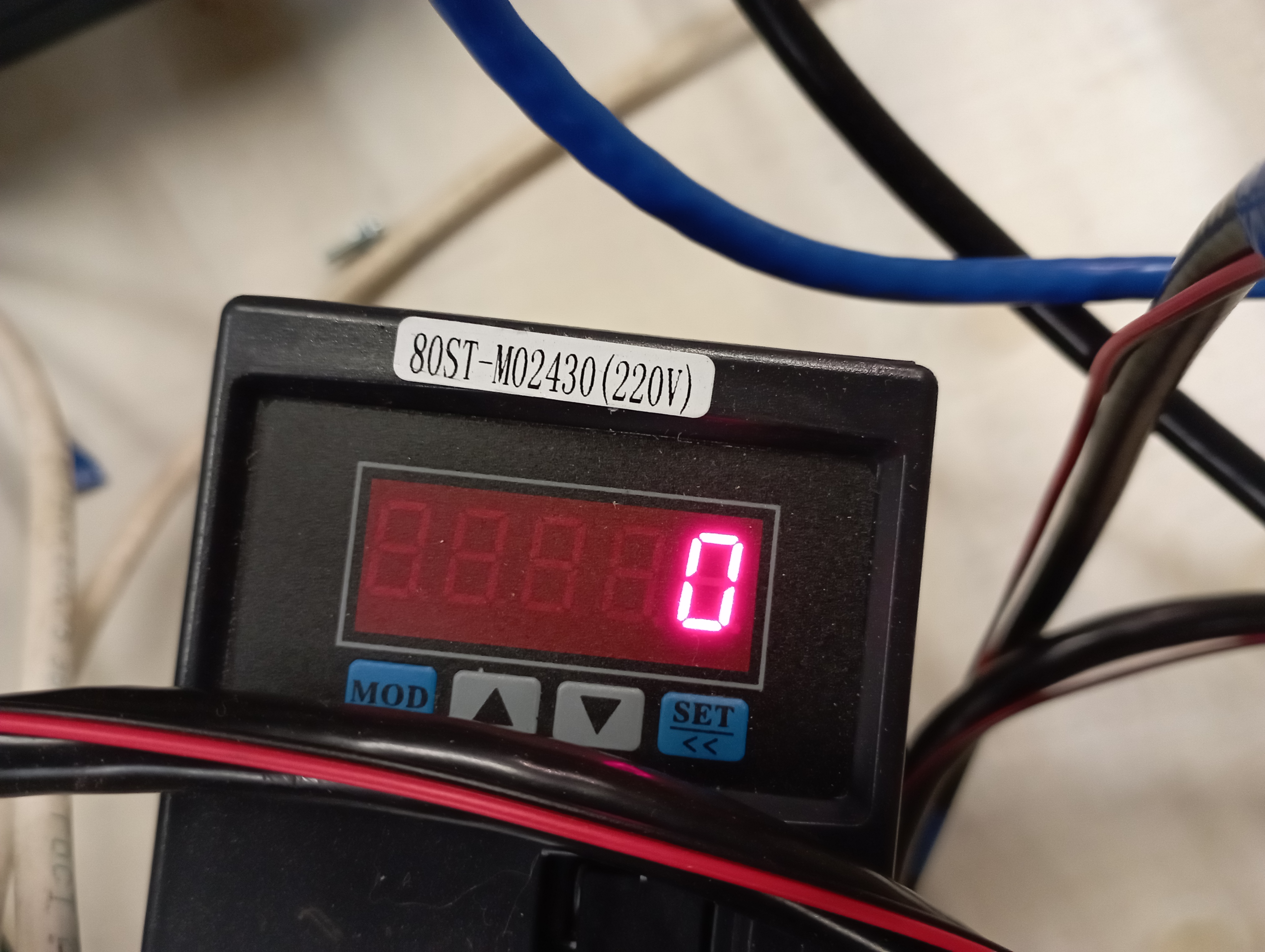

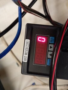

DIME
Сообщения: 4
Зарегистрирован: 30 янв 2022, 22:03
Re: Собираю оптоволоконный лазер 1300х1300 500Вт по металлу
Сообщение DIME »
С флешкой тоже самое греется и всё на ней ни чего нет. Авторизоваться тоже не получается. Дайвер 80ST-MO2430 с мотором 80ST-MO2430LB. Вы меняли какие нибудь настойки оси z в котролеер?
https://youtu.be/jnGVq1_23XA (результаты на данный момент)
IMG_20220131_222635.jpg (3780 просмотров) <a class='original' href='./download/file.php?id=201464&mode=view' target=_blank>Загрузить оригинал (2.74 МБ)</a>

DIME писал(а): ↑01 фев 2022, 00:54 С флешкой тоже самое греется и всё на ней ни чего нет. Авторизоваться тоже не получается. Дайвер 80ST-MO2430 с мотором 80ST-MO2430LB. Вы меняли какие нибудь настойки оси z в котролеер?
В контроллере Ruida настройки менял только после того как правильно настроил драйвер сервопривода! Пока не настроил вылезала ошибка
Z серво воздуха сейчас попробовал включить без питания Z , тоже вылезла. Советую разобраться с подключением! Обратите внимание какие сигналы входящие , а какие выходящие не перепутайте. У меня другой привод поэтому не могу посоветовать. У меня DORNA который очень похож на Yaskavu почти все пины совпали как в руководстве по подключению. И еще правильно выставьте режим управления и сигнал S-ON.
