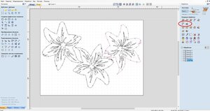

sergey27rus писал(а): ↑ Подскажи пожалуйста как?
Я рисую в Corel, сохраняю в .EPS, открываю в Aspire, а дальше "выбирай-не хочу"
Безымянный.jpg (2681 просмотр) <a class='original' href='./download/file.php?id=201296&sid=bd799b9cde7fb5c22bdd34da9ffd7670&mode=view' target=_blank>Загрузить оригинал (323.98 КБ)</a>
хоть "Резка и заливка", хоть "Лазерное изображение"
