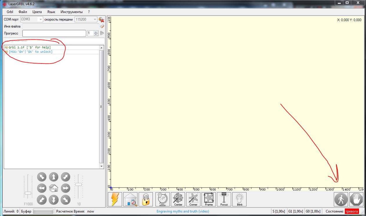

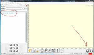

Снимок.JPG (2336 просмотров) <a class='original' href='./download/file.php?id=200271&sid=40bec3686b6accd8ff9646fe7436130c&mode=view' target=_blank>Загрузить оригинал (92.57 КБ)</a>
Переустановил lasergrbl, установил USB драйвер, залил прошивку и в итоге выдает ошибку. Надпись ТРЕВОГА появилась. Есть решение?

samznal писал(а): ↑ Есть решение?
https://www.youtube.com/watch?v=xNeA5vgjZUw

Помогло, спасибо!

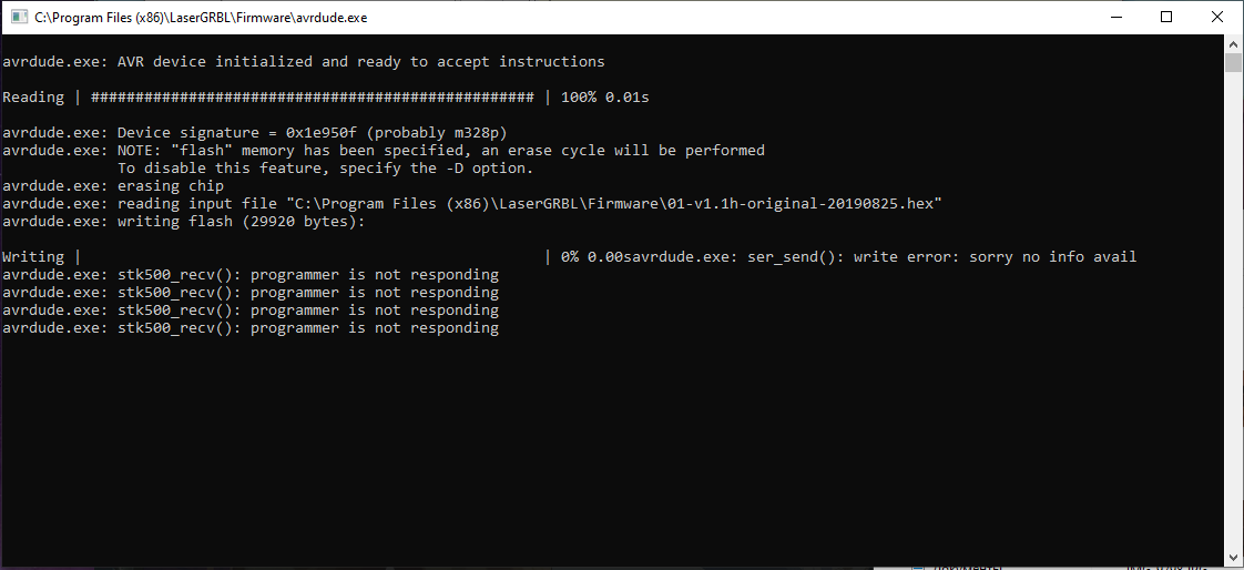

Доброго дня!
Столкнулся еще с одной проблемой.
Пользуюсь программой LaserGRBL. На 7-ке работает без ошибок, а на 10-ке при заливке прошивки через программу выдает ошибку. Скрин прилагается...
Кто нибудь сталкивался с этим?
