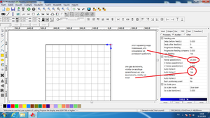

Сообщение max_payn »
Здесь указано место из которого правится "поход домой"
парковка.png (1630 просмотров) <a class='original' href='./download/file.php?id=199312&sid=edbdb5fce802dea21344f66abc0f4fb1&mode=view' target=_blank>Загрузить оригинал (129.86 КБ)</a>

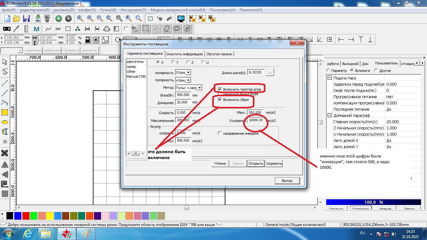

Зарегистрирован: 31 окт 2021, 11:54
Re: Голова сносит концевики
А здесь указана настройка торможения. Затык произошёл из за того, что таблица русифицирована. И русифицирована кривовато.
