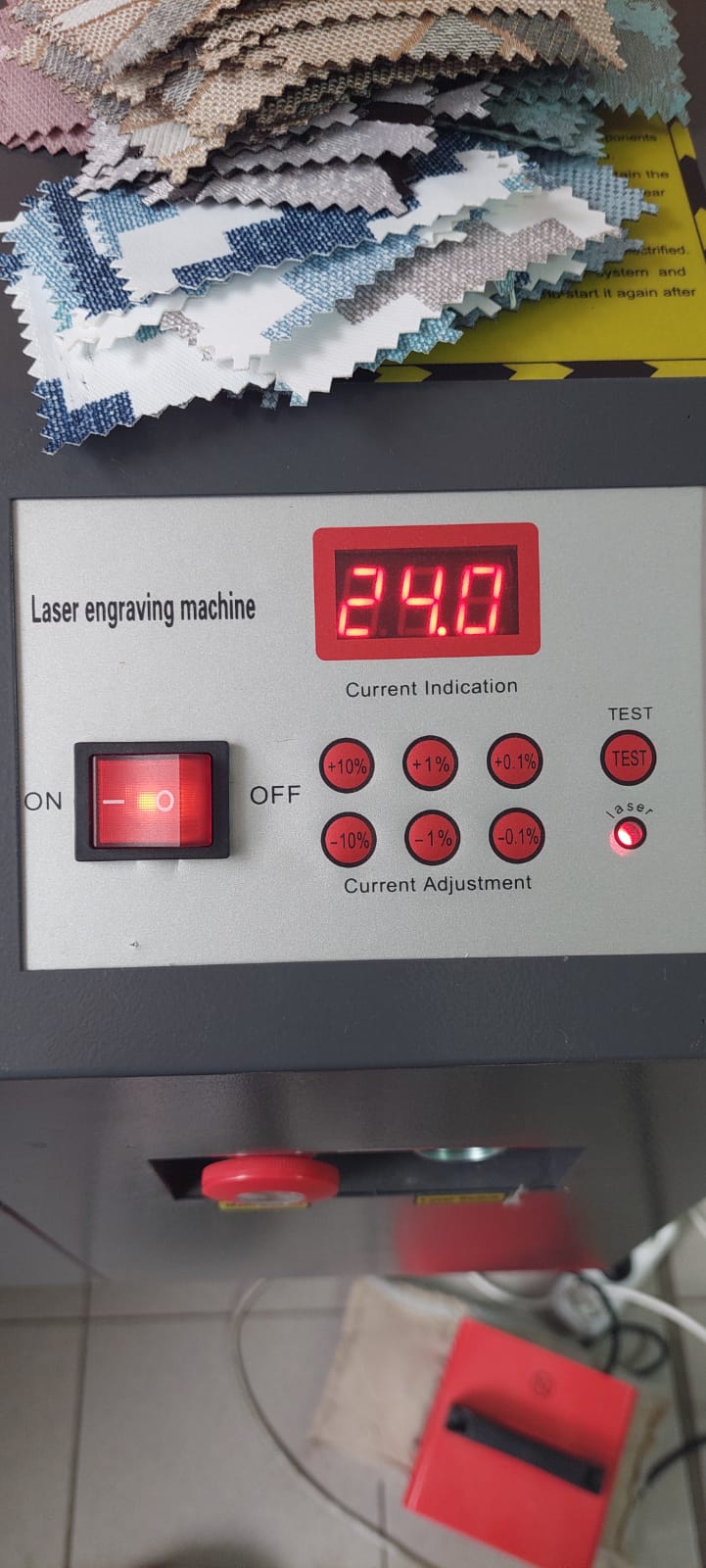

Помогите пожалуйста разобраться в проблеме. Есть CO2 лазер 4040 , режем ткань время от времени. Обычно мощьность лазера ставим 10% и этого хватает. Так продолжалось около пары лет. Однако некоторе время назад, установленная мощьность начала произвольно расти, то есть начинаешь резать на 10% , а потом смотришь уже стоит 25% . СОбственно для меня было открфтием, что китайский станок сам устанавливает мощьность, ну да ладно так и продолжали резать. Однако, некоторое время назад сломался блок питания и пришлось покупать новый.
ВОпрос мой вот в чем: это нормальное поведение станка и мощьность самостоятельно прыгает или что-то все таки сломалось и это стало причиной выхода из строя БП в последствии?
Понимаю вопрос звучит странно, но описал ситуацию как смог )

Всё, что вы пишите - мистика какая то. На вашем контроллере точно автоматически мощность не выставляется, скорее всего проблема в панели, какая то кнопка залипает и мощность повышается. На Али панель в сборе копейки стоит.
