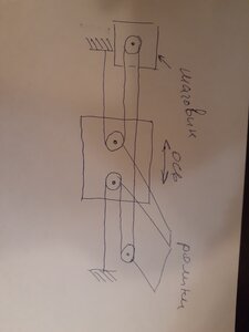

gendos
Сообщения: 1114
Репутация: 81
Настоящее имя: Геннадий
Откуда: Ростов-на-дону
Re: Ременной привод, нужен ли редуктор?
Сообщение gendos »
Мне нравиться такая схема ,получается редукция 1/2 и получаем выигрыш в моменте.
я ее часто использую .

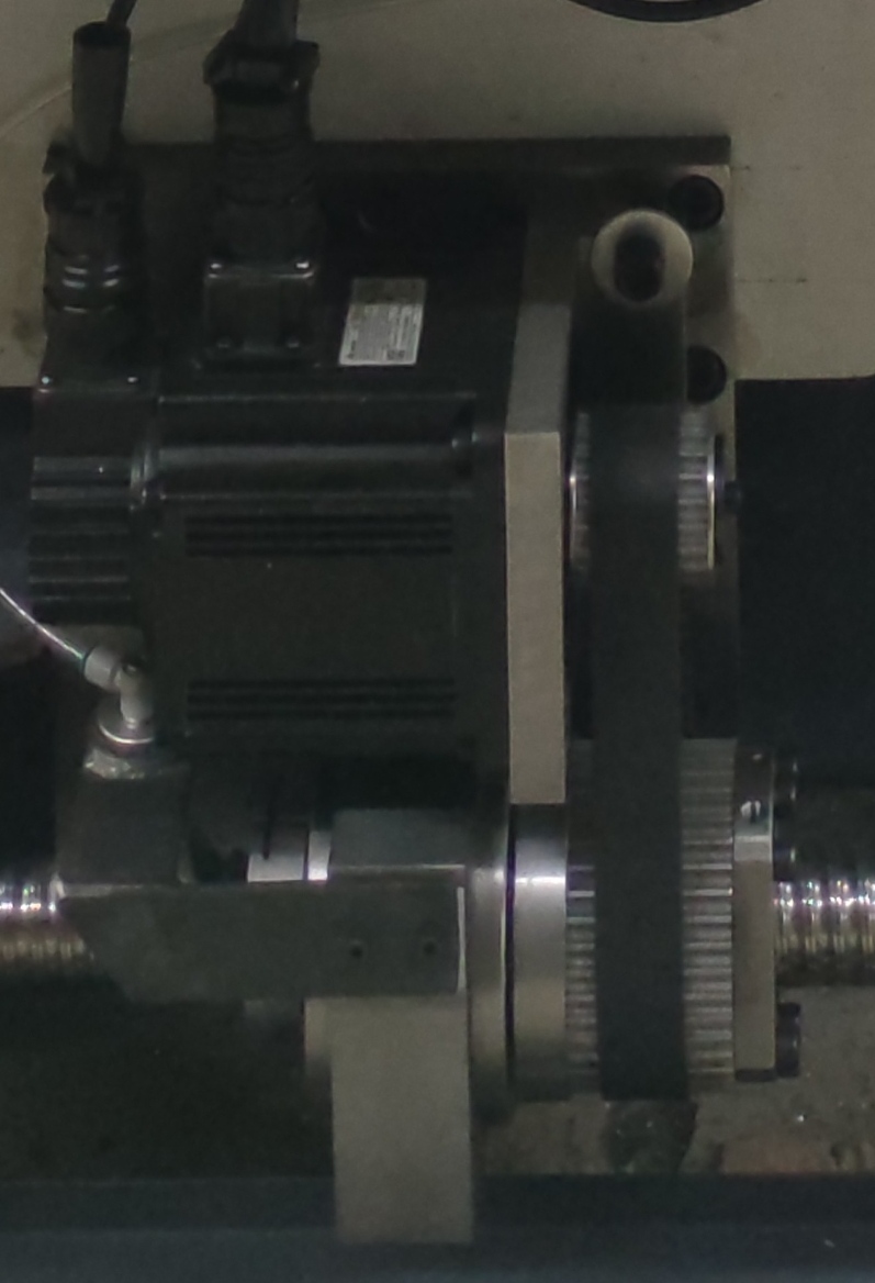

steals_y2k
Сообщения: 900
Репутация: 61
Настоящее имя: Makc
Откуда: Ярославль
Сообщение steals_y2k »
шестерни под ремень дадут тот же эффект, но натянуть не в пример проще.
а это прям полиспаст из курса СДМ )))

gendos писал(а): ↑24 июн 2021, 00:07 Мне нравиться такая схема ,получается редукция 1/2 и получаем выигрыш в моменте.
Для маленькой чпу-хи самое оно, сильно напоминает core-xy кинематику, только вот непонятно, ОТКУДА ТАМ РЕДУКЦИЯ 1 к 2 ))) обычный ремень, обычные ролики, размеры роликов не указаны, как получается редукция? Мб. я чего-то не понимаю...

svm
Сообщения: 360
Зарегистрирован: 23 ноя 2017, 12:56
Репутация: 75
Настоящее имя: Владимир Сергеев
Откуда: Бузулук
Сообщение svm »
Liging827 писал(а): ↑24 июн 2021, 07:58
Какие шестерни, какой эффект? Пожалуйста, можете поподробнее разжевать, опыта не так много.
Читайте ПОЛИСПАСТ
steals_y2k
Сообщения: 900
Репутация: 61
Настоящее имя: Makc
Откуда: Ярославль
Liging827 писал(а): ↑ Какие шестерни,
на моторе 12 зубов, например, а на приводе-24.
вот и будет 2:1 обороты)
Сообщение gendos »
Liging827 писал(а): ↑ Для маленькой чпу-хи самое оно, сильно напоминает core-xy кинематику, только вот непонятно, ОТКУДА ТАМ РЕДУКЦИЯ 1 к 2 ))) обычный ремень, обычные ролики, размеры роликов не указаны, как получается редукция? Мб. я чего-то не понимаю..
размер роликов и шкива не имеет значения ,редукция 1/2 получается так как это схема обычного блока.
выигрываем в усилии , но проигрываем в расстоянии (1 блок 1/2 , 2 блока 1/4 и тык далее)
неточность на рисунке -
нижний ролик тоже жестко закреплен .
используя эту схему можно использовать больший диаметр шкива.,чем при обычной схеме

steals_y2k писал(а): ↑24 июн 2021, 09:54
Дык это обычный, ременной редуктор в паре с ШВП.

gendos писал(а): ↑24 июн 2021, 11:12
А ведь это 7-й класс физики ))) Спасибо!

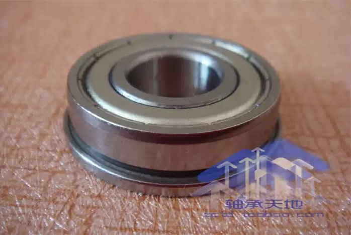

gendos
Сообщения: 1114
Репутация: 81
Сообщение gendos »
в качестве роликов очень удобно использовать такие подшипники ,соединяю их вместе
https://world.taobao.com/item/230265760 ... 4669QVVoH6
подшибник.jpg (3698 просмотров) <a class='original' href='./download/file.php?id=196221&mode=view' target=_blank>Загрузить оригинал (79.09 КБ)</a>
