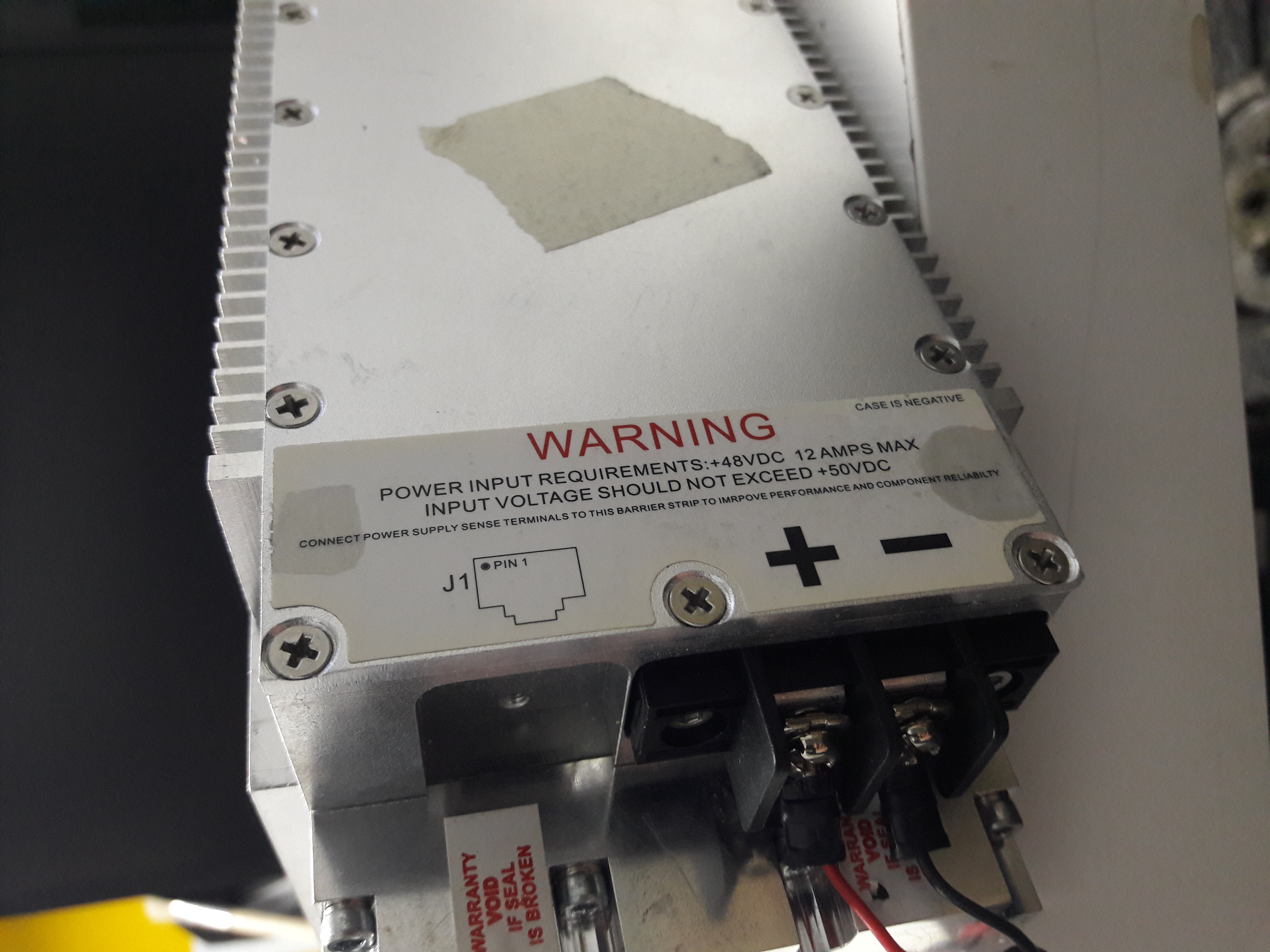

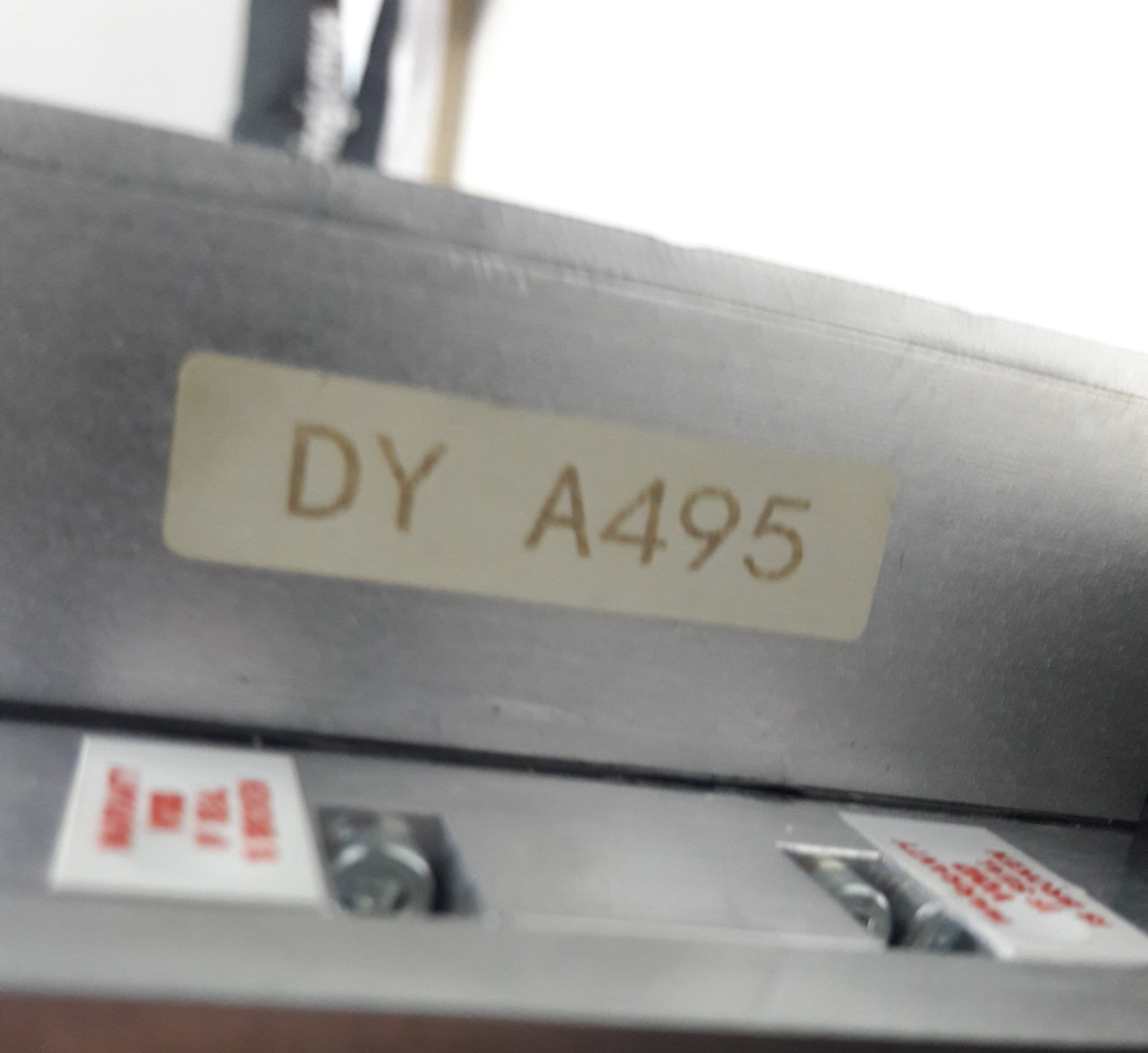

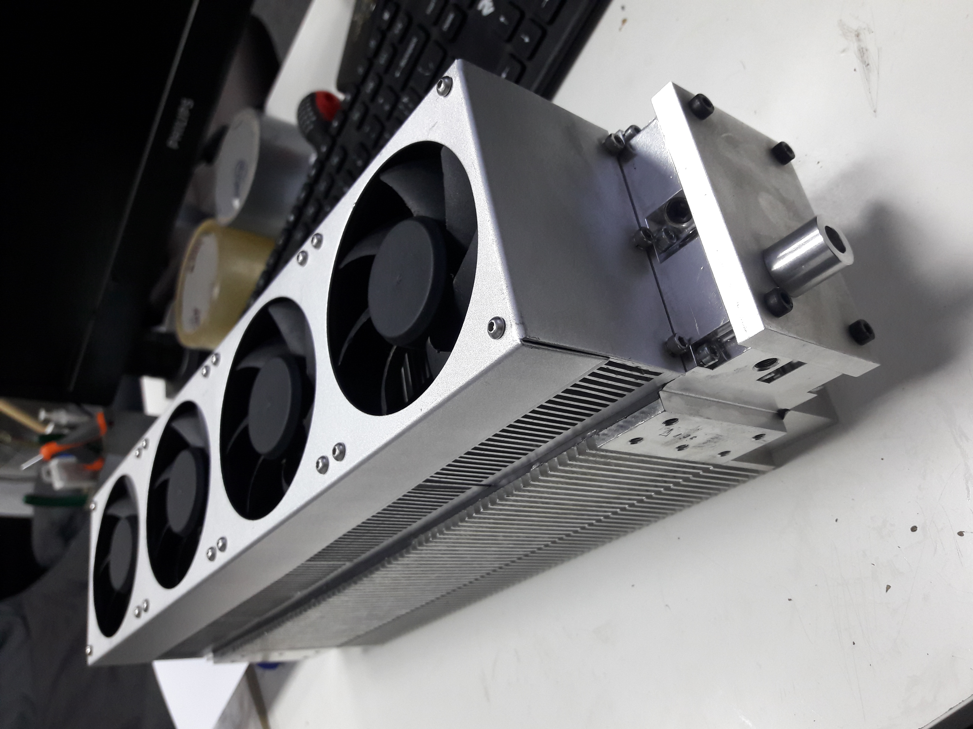

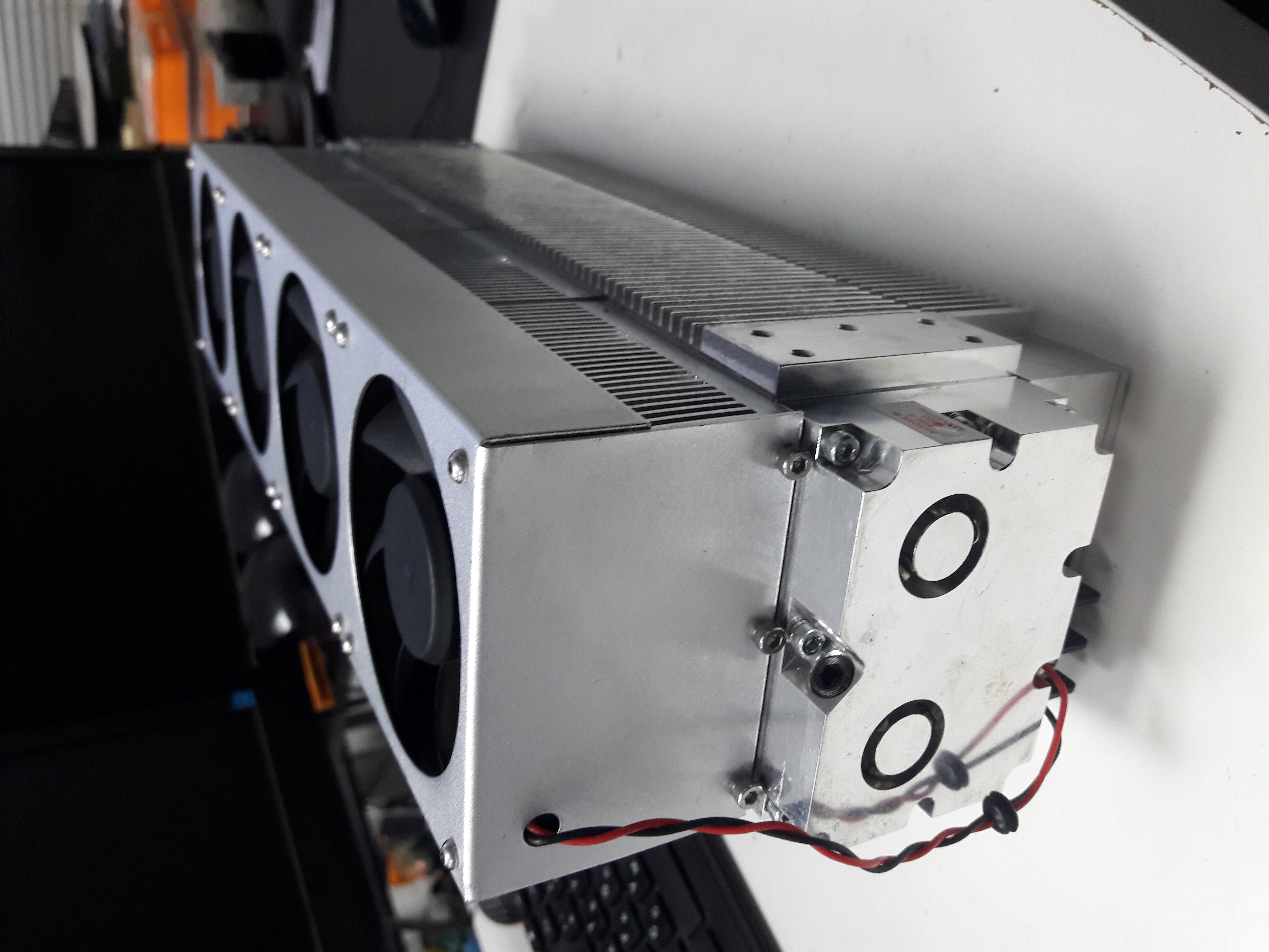

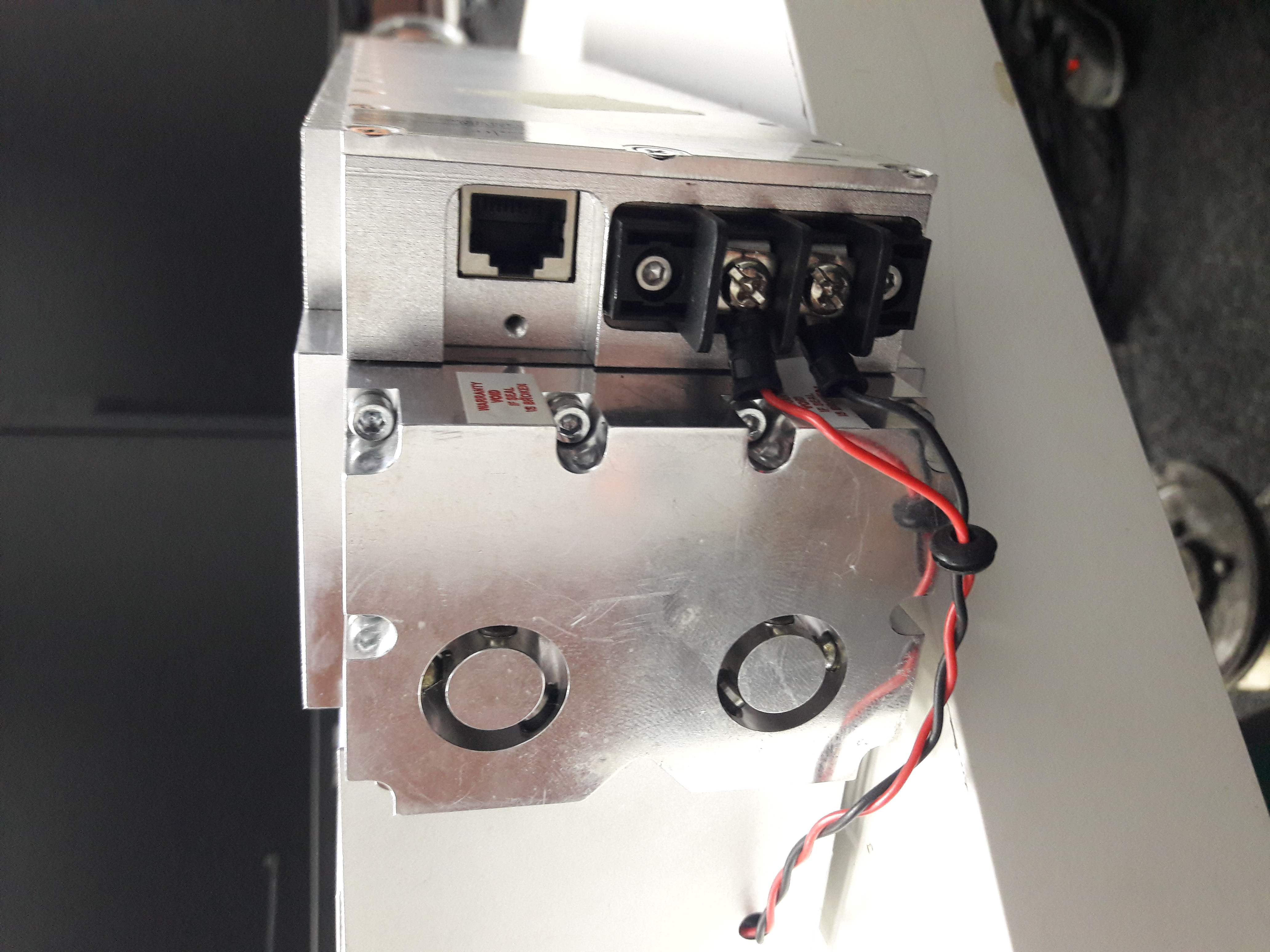

В девичестве это голова от лазера для епиляции :)
Китайский клон СO2 лазера - Coherent https://www.coherent.com/lasers/main/co2-and-co-lasers
Какой именно серии пока не разобрался (и как єто понять ума не приложу)
Всё что знаю это мощность 50 вт.
Чертежи, фото, видео станка:
20210303_172102.jpg (1808 просмотров) <a class='original' href='./download/file.php?id=192944&mode=view' target=_blank>Загрузить оригинал (3.22 МБ)</a>
20210303_172112.jpg (1808 просмотров) <a class='original' href='./download/file.php?id=192945&mode=view' target=_blank>Загрузить оригинал (3.18 МБ)</a>
20210303_172129.jpg (1808 просмотров) <a class='original' href='./download/file.php?id=192946&mode=view' target=_blank>Загрузить оригинал (3.78 МБ)</a>
20210303_172134.jpg (1808 просмотров) <a class='original' href='./download/file.php?id=192947&mode=view' target=_blank>Загрузить оригинал (3.51 МБ)</a>
20210303_172243.jpg (1808 просмотров) <a class='original' href='./download/file.php?id=192948&mode=view' target=_blank>Загрузить оригинал (3.05 МБ)</a>
Вопросы:
Лазер уже давненько в использовании и судя по всему изрядно подсел
или выгорела линза.
Стоит ли вообще заморачиваться и пытаться восстановить.
Насколько я понимаю такие лазеры перезаправляются и линзы в них можно поменять.
Где поискать инфу или может кто в Украине знает адекватных людей которые этим занимаются.
Вопрос по сути - его же можно спокойно использовать c контроллером типа Руиды и иже с ними.
Я так понял там просто шим управление.
кароч, коллеги, если кто сталкивался с подобным и как проверить работает вообще или нет
накидайте плс каких-то мыслей, советов и прочего.
Буду безгранично благодарен.

Для проверки нужен мощный источник 48В и источник ШИМ. Там же все нарисовано. Если руида имеется - подключайте и все. В настройках нужно обязательно выставить предионизацию. У меня такой от Synrad - просто как 3 коп.

tommygun писал(а): Для проверки нужен мощный источник 48В и источник ШИМ. Там же все нарисовано. Если руида имеется - подключайте и все.
Да, БП и источник ШИМ есть, Руиды или подобного нет (не покупал пока, проект лазера
был остановлен, а сейчас в связи с появлением этой головы может оживёт viewtopic.php?f=149&t=8973)
просто пока до него руки не доходят. Поэтому прошу помощь зала - может кто с такими или аналогами работал.
Он рабочий 100% но уставший. (просто в аппарате заменили на новый, а этот отдали мне для экспериментов)
Я больше заинтересован в даташите и определении с какой модели когерента он скопирован...
Ну и инфа о том можно ли ему дать новую жизнь...
Вещь-то хорошая...
