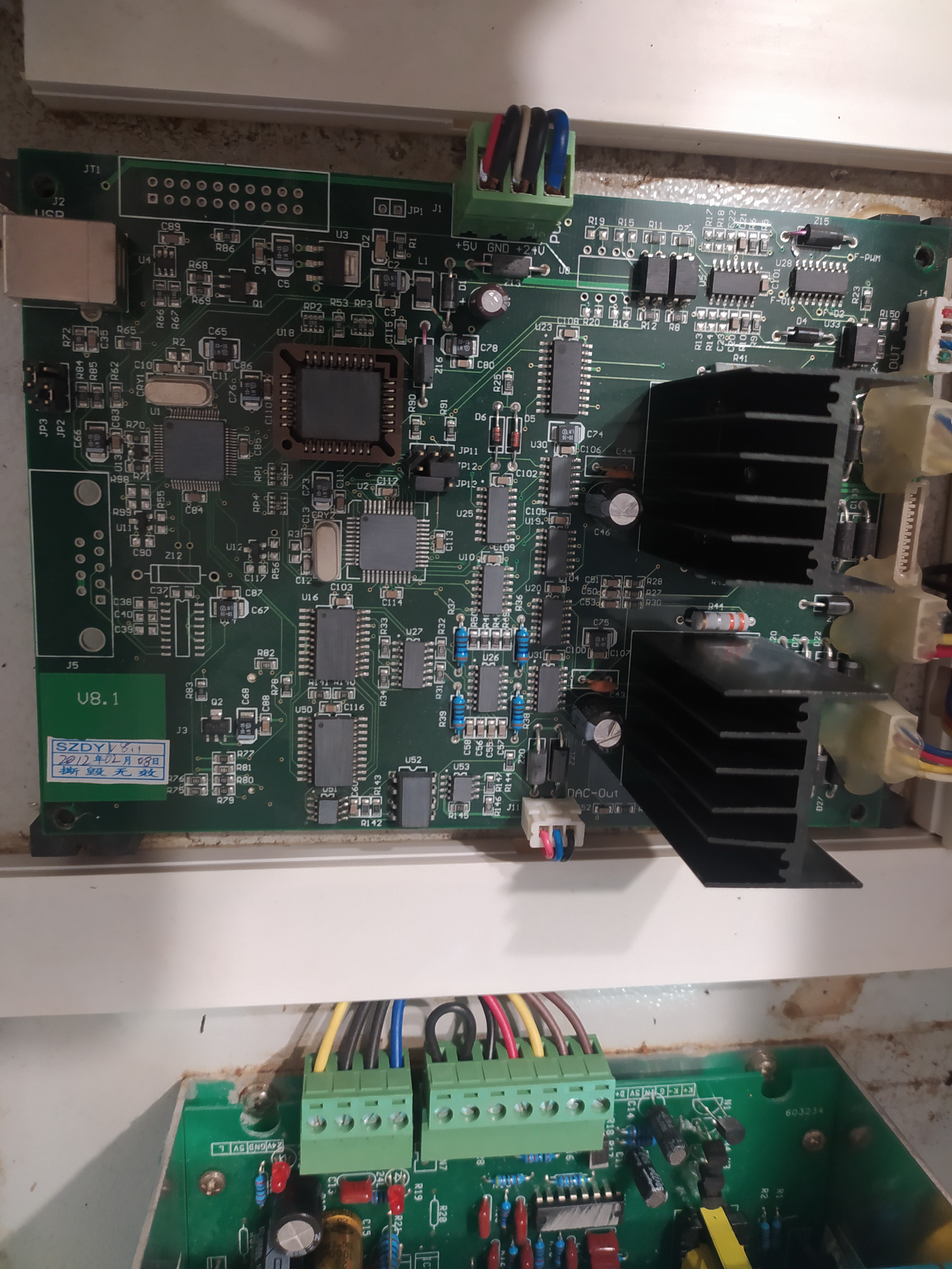

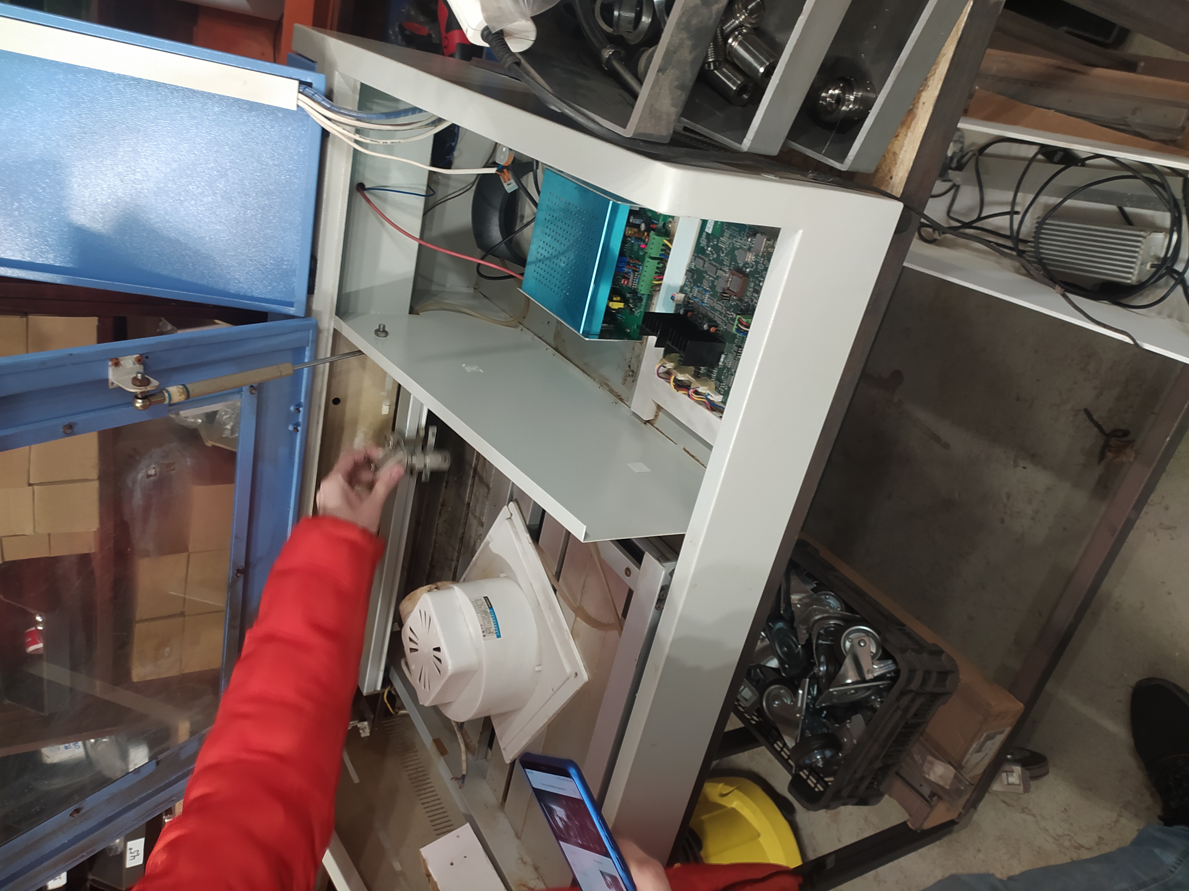

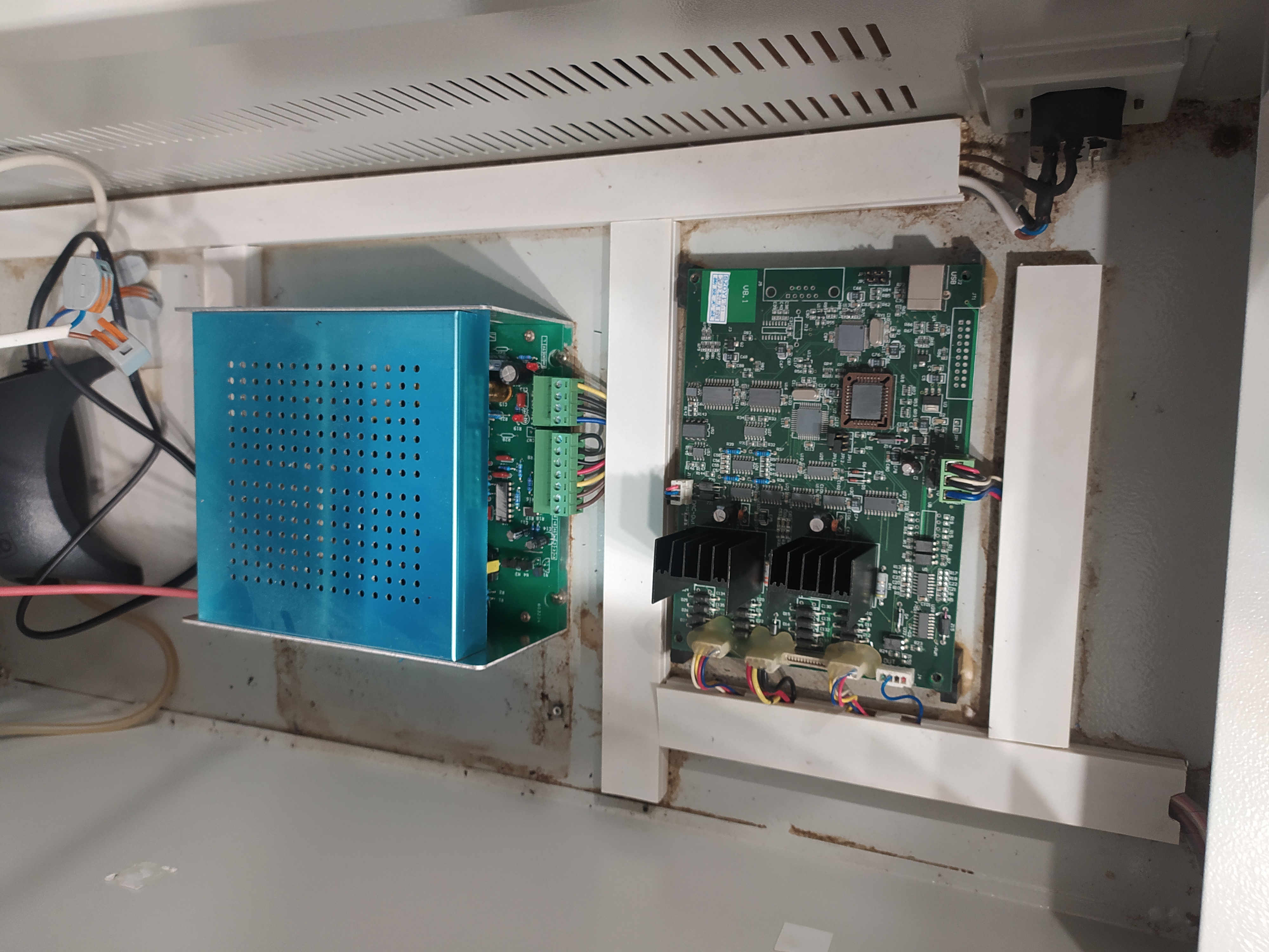

Добрый день!
По случаю, за очень символическую плату отдали лазерный гравер - но вот беда - софта к нему не шло - искания ни к чему не привели - так как я в этом деле НОЛЬ полнейший -может быть кто знает и подскажет как быть и куда бежать.
Модель неизвестна - маркировки нет - только на плате есть SZDY V8.1 - к компу подключается - видится как неизвестное устройство и на этом все....
Буду очень признателен за совет/ответ или тычен в нужном направлении!
Фото платы во вложении
1609622975133.jpg (1569 просмотров) <a class='original' href='./download/file.php?id=190567&mode=view' target=_blank>Загрузить оригинал (4.13 МБ)</a>
1609622975150.jpg (1569 просмотров) <a class='original' href='./download/file.php?id=190568&mode=view' target=_blank>Загрузить оригинал (4.24 МБ)</a>
1609622975157.jpg (1569 просмотров) <a class='original' href='./download/file.php?id=190569&mode=view' target=_blank>Загрузить оригинал (2.9 МБ)</a>

Про такую плату плату даже китайский поисковик не знает. Микросхемы затёрты, даже если найдётся программное обеспечение, может оказаться только на китайском языке, а может ещё и электронный USB ключ потребуется. Посему думаю самый разумный вариант заменить контроллер на общераспостранённый.
Дорого - на "руиду" или AWC, дёшево - на LIHUIYU M2 NANO.

Спасибо за столь быстрый ответ - к сожалению подтвердили что и предполагал.
Особое спасибо за то что дали рекомендации к покупке!
