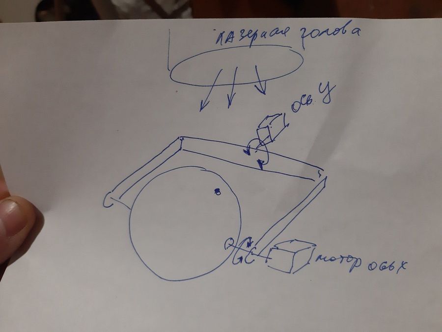

Есть задумка для Заказчика.
Его основная деятельность будет в изготовлении Глобусов, но, если стойку лазера сделать подвижной, то и поле для прожига можно увеличить для, к примеру, ножек, кувшинов...
...Под стойкой оси Z будет коромысло с качением оси X, ось A - вращение и можно добавить ось (Y) на увеличение хода стойки Z по длинне обрабатываемой детали.

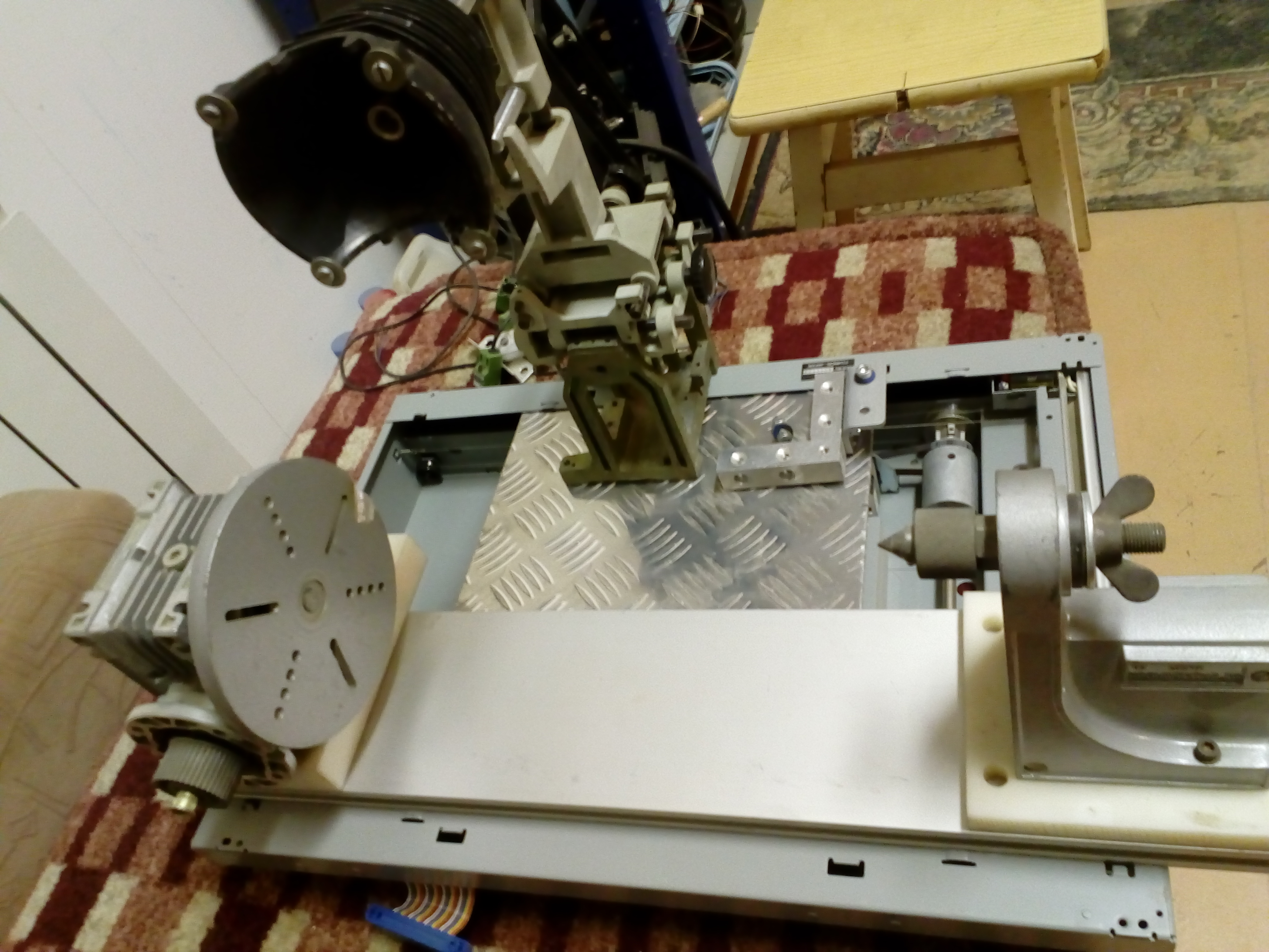

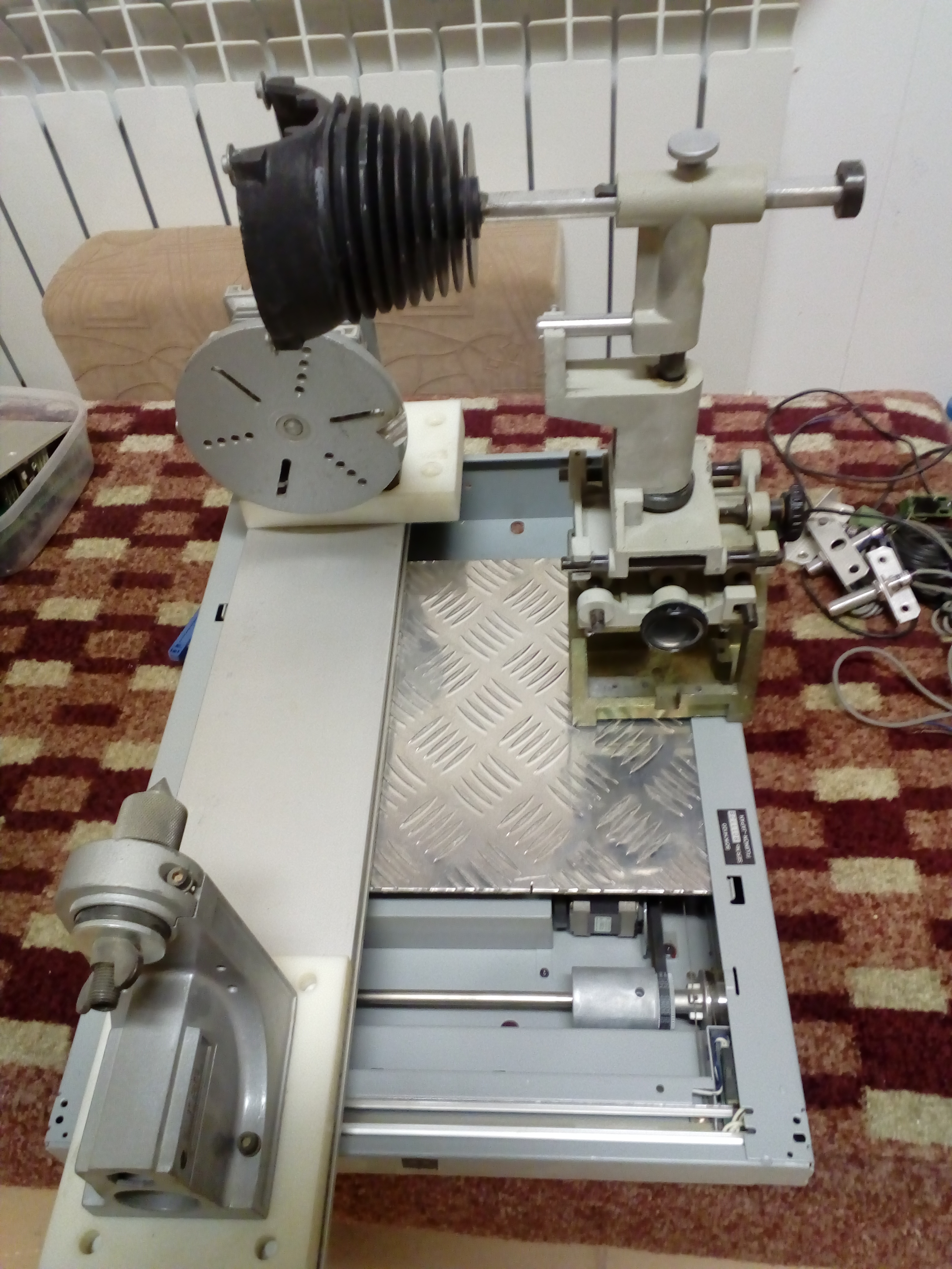

Не... На "бродячей" платформе пристроена Z, которая с коромыслом качения. Сожму фото и постараюсь поставить.

Имха конечно, но я б под шары делал узкоспециализтрованный...Х вращается, Y по нормали к сфере...будет трудность с разными диаметрами, но это решаемо наверное.

В EzCad (система на гальваносканерах) есть плагин для гравировки шаров. К сожалению не могу найти видео которое мне присылали китайцы, там они гравировали именно глобус, где-то 150-200мм диаметром.
Принцип действия оснастки (изобразил как смог :D ):
0-02-05-66af109260f1cd511ab69fd56d38791c7cc6ad1b3a64346033ceb0a4375ef326_83aad215.jpg (1545 просмотров) <a class='original' href='./download/file.php?id=186797&mode=view' target=_blank>Загрузить оригинал (43.82 КБ)</a>

IMG_20200926_192044.jpg (1387 просмотров) <a class='original' href='./download/file.php?id=187249&mode=view' target=_blank>Загрузить оригинал (2.51 МБ)</a>
Фото
IMG_20200926_184924.jpg (1387 просмотров) <a class='original' href='./download/file.php?id=187250&mode=view' target=_blank>Загрузить оригинал (2.74 МБ)</a>
