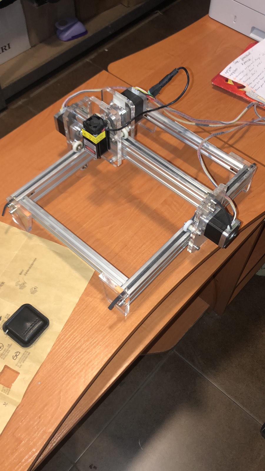

Добрый день. Есть вот такой станок. Но нету драйверов. Я ни когда не сталкивался с подобными станками, по этому не знаю, что к чему. Станок подключали к компу, в блоке управления загорались лампочки. Что надо для работы этого станка?
Model number:V4-B2125M
Power of laser:2.5W
Power supply:AC110-240V
Numer of Axis: X Y(1) Y(2)
Motor:42 Stepper motor
Limit Switch:6 CH(not include)
Precision:0.1mm
Low light function,easy to update the carving area.
Package include:
1 x 2.5W DIY Kit Laser USB Engraver Cutter Engraving Carving Machine Printer CN

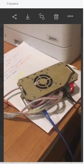

Так выложи фотки коробочки!

Rom327 писал(а):Так выложи фотки коробочки!
вот

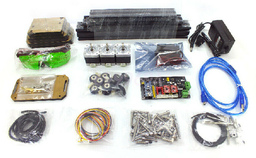

ещё фото

doro45, Драйвера на чёрной плате красненькие ( два штуки, по одному на каждую ось )

я имел ввиду программные драйвера, софт, прошивка ,или что надо для того,что бы комп увидел и управлял станком.

Во ты молодец! А сразу сформулировать вопрос нельзя было?!
Вот драйвер для WINDOWS!
CH341.rar
(133.62 КБ) 1348 скачиваний
И программа управления Candle (если конечно заработает с твоей прошивкой)

doro45 писал(а):я имел ввиду программные драйвера, софт, прошивка ,или что надо для того,что бы комп увидел и управлял станком.
И правда молодец! От келева мы знаем что у тебя зашито в синенькую на чёрной плате?

История почти такая-же. Купил бу гравер, чё-как не знаю. Поставил драйвер и прогу из этой темы - работает, могу двигать оси. Программу СNCC, которая вроде как нужна китайцу, ищу второй день... не нашёл((.
LaserWeb и LaserWork станок не видят.
Как можно узнать прошивку станка и под неё искать программу, или где взять CNCC V2.53 laseraxe?
