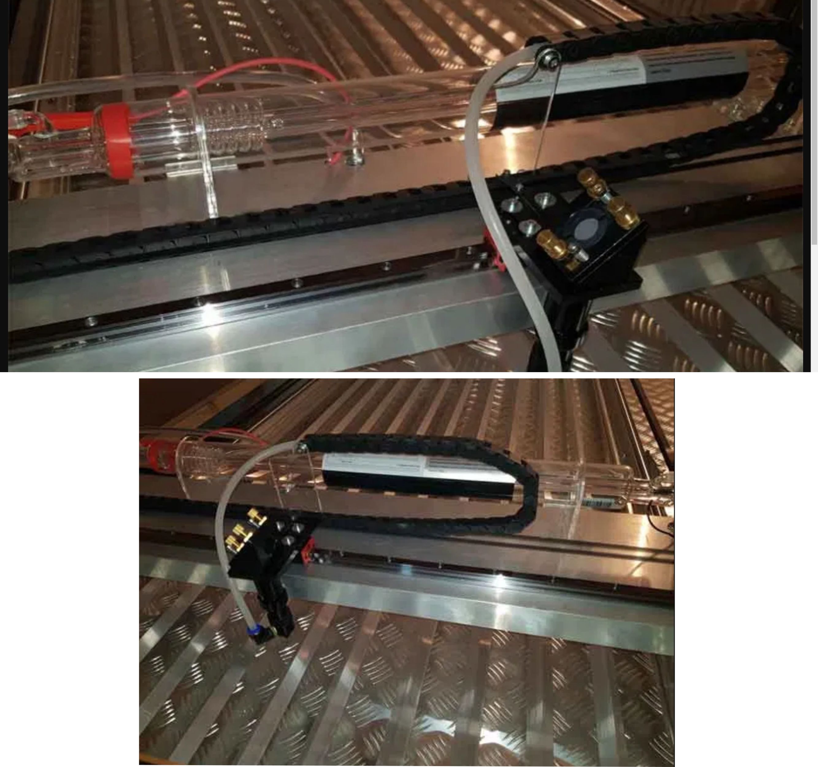

Здравствуйте. Надоело мне рисовать макеты для других, решил купить СО2 станок себе. Варианты 200х300 и 300х400 я отмел сразу потому что брелки это не мое. Все что с нормальным размером заводское очень дорого для меня. Нашел через интернет умельца из другого города который собирает нормальные размеры за очень вкусные деньги. Станок от него это чистый каркас без обвесов. Выглядит на фото надежно, рельсовые направляющие, ремень оси У идет поверху, рама алюминиевая, широкая. Все узлы выглядят красиво. Куча фото довольных клиентов увозящих свои приобретения от него. На предложение приехать и посмотреть в живую соглашается, даже расписал график сбора станков чтоб можно было попасть на готовый. Короче говоря не внушает подозрений. Вопрос исключительно к Вашему опыту. Реально ли заводские монстры в стальных кожухах на столько лучше как дороже или можно взять чистый "скелет" поставить на сварную тумбу и обшить скажем композитом. И второй вопрос в размере рабочего поля. Если есть опытные резчики подскажите самый оптимальный размер поля. Мастер изгатавливает любой размер. То ли брать под лист фанеры 1600х1600 или 1260х1600.

Запчасти из того же китая, зависит от того кто делает) если брать то 1600*1600, ты хотя бы характеристики написал, а то разговор ни о чем

Нет, не реклама. В пятницу поеду и посмотрю в живую. Скажу проще, я дико переживаю потому что вложу сюда все то немногое что у меня есть. Я имею о самих станках очень поверхностное понятие. По фрезерам пожалуйста, 8 лет отработал на таком вот подвально сделанном фрезере. Да он был не идеален, сильно не идеален, но благодаря своей площади он окупился раз 10. Вот и тут я очень надеюсь что он будет просто нормально работать и приносить дополнительный доход. Потому что судя по тому что сейчас творится с долларом сгорят мои крохи. Когда я приеду туда на что я должен обратить внимание? Из того что знаю:
1. Каркас должен быть толстый, надежный.
2. Направляющие должны быть только рельсовые, никаких труб и пластиковых роликов.
3. Ремень оси Х, на которой голова должен идти сверху чтобы при случайном возгорании не зацепило.
4. Не должно быть никаких деревяянно-фанерных узлов, только металл или где нагрузки по проще оргстекло
5. В идеале вместо ремней должны быть цепи, но тут я имею сомнения
6. програмное обеспечение должно быть многозадачным, чтобы за один проходи гравировать и резать
Дополните пожалуйста этот список чтобы я знал куда смотреть и что спрашивать. Спасибо.
Допросился пару фоток. Из них я понял что трубка находится прямо на оси, на сколько я понимаю это хорошо, хотя это может быть маломощная с небольшими габаритами.
ввв.jpg (8610 просмотров) <a class='original' href='./download/file.php?id=178057&mode=view' target=_blank>Загрузить оригинал (433.46 КБ)</a>

Фрезер и лазер это чуть разное ) Каркас у меня вообще конструкционный профиль 30*60свернут болтами насквозь все держится . какие цепи ? акстись, в лазере веса то с гулькин пис, труба на портале мне больше нравится (ну и самого так) , стол из уголков по мне не камильфо
ps в смысле допросился? чего, фоток жмет? пущай все характеристики , комплектацию и цену шлет, здесь тебе все скажут гуд не гуд

про цепи читал что если под ремнь что-то попадет то он может проскочить, а цепь вроди бы чуть надежнее. Но это все теория, я именно поэтому тут и прошу Вас об информации. Напишите пожалуйста на что смотреть и что спрашивать. Почему фотки не шлет хз, у каждого свои тараканы, может чтоб никто его фотки не выкладывал, не знаю, главное что не шифруется, уже хорошо, приеду сам нафоткаю)

я бы съездил посмотрел, но брать ...если человек не показывает свое творчество....это наводит на мысли, что охают, а значит есть за что
ps я я начал по столу, и не понял с креплением трубы,понятно что "оргстекло" , но не ясно до конца, прокладочки не видно...

Даю 80% вероятности, что станок жижа жидкая - рельсы конечно добавляют жёсткости. Но!
Для начала Закажите гравировку акрила на дорогом станке (примерно того же размера, какой хотите себе), попроситесь по присутствовать, засеките время. На гравировке должны быть квадраты треугольники и круги. При этом углы должны быть углами, а точки начала и конца кривых совпадать.
А после этого едьте к мастеру и делайте образец на его станке для сравнения качества и времени.
Как человек имеющий несколько станков разного качества, могу сказать, что станок 50% дороже имеет производительностьтна 50-70% выше, а мозги мне имеет на 500% меньше.
Второй момент это качество электрической части (висящий на фото разрядник на 39квольт во время майских гроз и повышенной влажности вас обрадует (я стал умным когда нос свой почти вплотную подсунул посмотреть откуда разряд уходит, ну р получил на него те самые 30квольт).
Второе - расходники, ремни и шкивы - должно быть в наличии в любом спец.магазине.
Третье макс.скорость гравировки (растр или заливка) должна быть не ниже 20м/минут для шрифта попал 6-8пунктов , шрифт при этом должен быть почти идеальный. А 12-14 пунктов очень идеальный (образец делать на акриле) фанера не подойдёт.
4. Съёмные и очень жёсткие уголки на столе (или что там на фото) - кривую фанеру как резать будете?
5. Лист алюминия рифленого - это разводняк - вы же не трап самолёта покупаете. Сталь любая - меня оцинковка и с порошком уже по 8 лет стоят.
6. Софт
7. Сервис
И напишите в каком вы городе (анонимам и биржам обычно не помогают)
8. Размеры : 1600удобно. Но больше чем 1600*1000 вам понадобится 2 раза в год. 1600*2000 классно. Но для фрезера (ценник на рельсы и на ревность станка вас не обрадуют)
Китай делает 900 и все режется отлично (хотя да пятый лазер сделаю 2метра, а сейчас делаю малышей 100*700)
9. У вас есть куда вытяжку выкинуть? А ведь даже от тонкой ткани радио сильно, про АБС и полистирол я пока молчу.
10. Отопление предусматривает "прокормить" вытяжку зимой? Не для вас, а для станка и акрила на станке?
11. Холодильник в цену входит?
