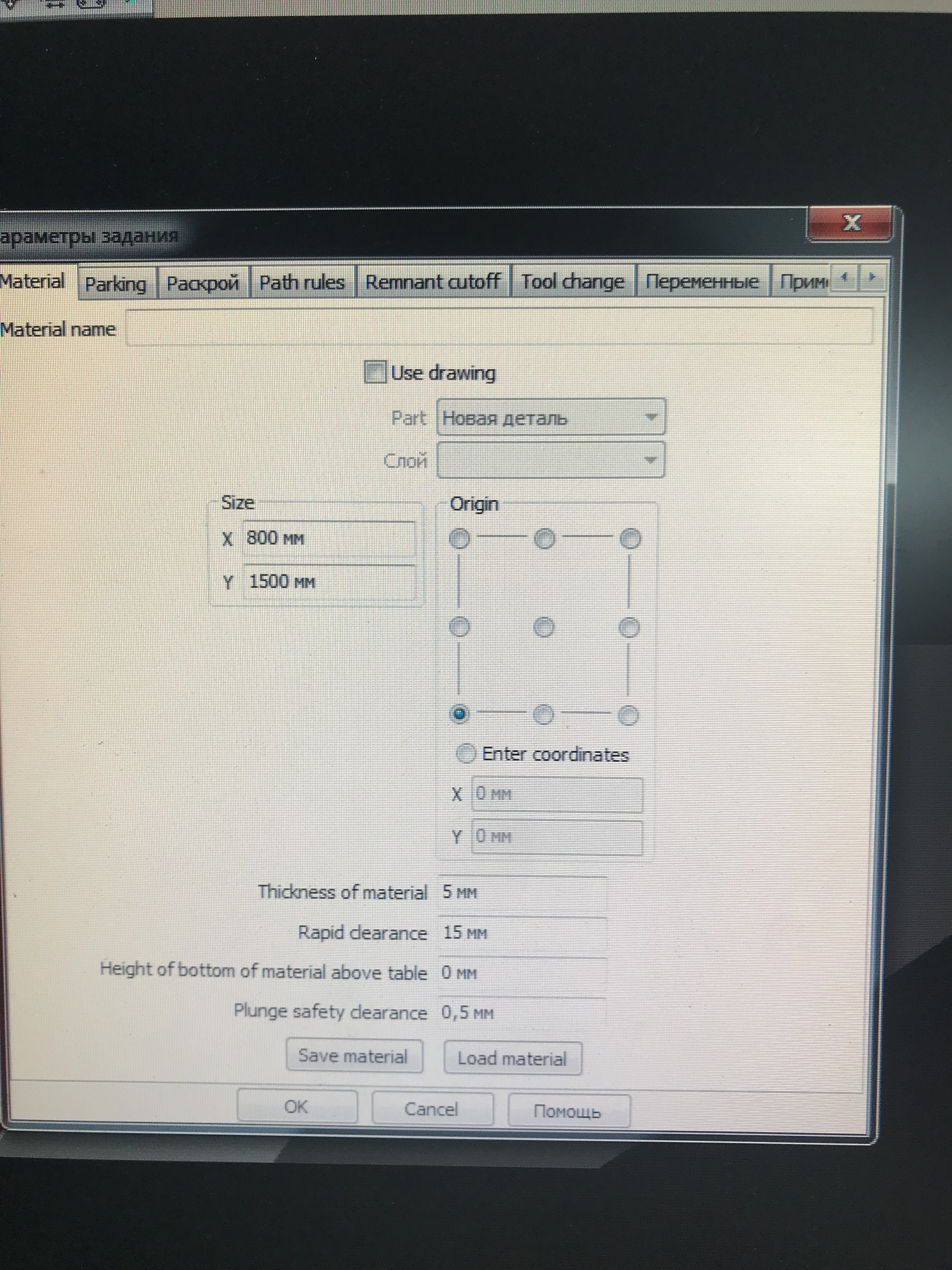

А в настройках Шиткама параметры заготовки какие выставлены.

Re: Некорректная работа оси Z на плазменном станке
вот параметрыTigra73 писал(а):А в настройках Шиткама параметры заготовки какие выставлены.
