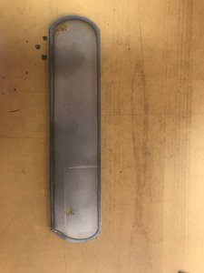

прямая плохой показатель, надо полный квадрат рисовать, чтоб моторчики в обе стороны покрутили и выбрали люфты, круг тоже хорошо. прямая скорее всего норм получится.

Если я внимательно читал, то полный квадрат сейчас будет переводом металла, люфт люфтом, только это на люфт не похоже, если посмотрите на квадрат с размером, у него неправильно задана передача с двигателя на рейку,или на ремень, чтоб говорить о люфтах, нужно понимать что станок програмно и фактически по X и Y едет одинаково и правильноmagnetic писал(а):прямая плохой показатель, надо полный квадрат рисовать, чтоб моторчики в обе стороны покрутили и выбрали люфты, круг тоже хорошо. прямая скорее всего норм получится.

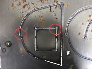

А почему Вы привязались к квадрату? На другой картинке видно что начало реза не совпадает с окончанием.
						Как раз когда станок работает в "+" и "-" люфт и наблюдается (см картинку реза)LDmitriy писал(а):люфт люфтом, только это на люфт не похоже

я ее просмотрел, вот только люфта про картинке я не вижу, а то что вижу по фото это то что при квадратике 50х50 он режет квадрат 50х46, в этом и кроется вся проблема, на фигурной резке нечего долбаться, для начала квадратик 50х50 должен вырезаться в таких размерах, а не в каких либо других, и тогда пропадет это недорезание.Tigra73 писал(а):Как раз когда станок работает в "+" и "-" люфт и наблюдается (см картинку реза)
я потому и писал чтоб проехал от ноля по каждой оси по очереди по метру, и замерял, есть ли там метр, вот когда по обоим осям фактический переезд будет совпадать с тем что в программе, проблема решится

Люфт есть по обоим осям. Вот этой картинки для диагноза достаточно. Проявление люфта зависит от того, с какой стороны голова подходит к точке врезания.
На этой картинке также возникает вопрос к квадрату. Явные перерезы в углах по оси Y. Вангую, что это качается голова из-за чрезмерных ускорений, основная масса сверху, а привод ниже. Например, если позволяет конструкция, могут разжиматься разрезные каретки на круглых рельсах. Но здесь квадраты - надо думать.
Про калибровку в данном случае лучше молчать до ликвидации люфтов.

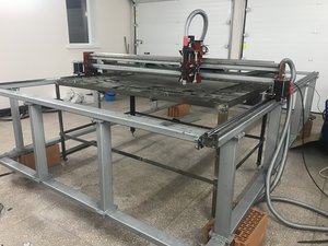

Из неприятностей данного станка - материал лежит на отдельном столе. А значит при каждом старте/стопе стол (читай голова) станка качается относительно стола с материалом, банально ножки гнутся. Это может быть причиной ко второй картинке. Для проверки достаточно в плоскости материала установить индикатор на один стол, а упереть его в другой.
Разборность станка играет с ним злую шутку - он очень сильно гнется в местах, где не должен - фланцы для болтовых соединений способствуют.
В настройках мача я бы проверил отсутствие компенсации люфтов по осям (если есть такая настройка).

Как я вижу, у вас наложились все ошибки и не точности, от этого и такой результат. Решать это нужно поочередно.
1) Откалибруйте оси. Загрузите стандартный скрин 1024. Там есть калибровка. Принцип такой - нажали кнопку, там ввели на сколько переместиться по оси (например 1000 мм), когда движение закончится, введете реальное перемещение. Мач пересчитает значение stepsper (кол. импульсов драйверу на 1 мм реального перемещения)
2) В мотор тюнинг, поставьте ограничение макс скорости и значения ускорений для осей. Если ускорения разные, сами понимаете какая траектория получится по диагонали
3) Еще для ясности, видеть нужно сам чертеж и уп после шиткама. может ему такой g-код идет
4) диагональ станка, люфты осей, устойчивость рамы и стола. На кирпичах, это не айс) Рама с песком? У плазмы высокие скорости и соответственно инерция. Режимы реза, насколько изношен расходник? ТНС включена на маленьких отверстиях?
То что стол отдельно от рамы, это правильно, плюсовой нестоит бросать на раму. Только нужно все это закрепить. Из-за высоты стола, это качели.
Рез какой-то пилообразный. ТНС чувствительность завышена, наверное во время реза рыскает по Z. Толщина реза разная, скорость движения меняется? Маленькие отверстия, на тонком металле, тяжело вырезать ровно. Скорость высокая, а чуть замедлить, прогорит металл.

судя по резу можно сказать что он там вообще не присутствует, уж слишком большая высота резкиДНК писал(а):ТНС включена на маленьких отверстиях?
в остальном в целом согласен, раздельный стол штука хорошая, но портал нужно хорошо анкерить, и делать его мега тяжёлым

портал анкерить…  может таки станину анкерить?

Проблема решена, действительно, был большой люфт, сейчас отрегулировал приближенно к истинным размерам чертежа
А на счет заземления, оно должно быть очень хорошим, иначе от плазмы гаснет и монитор и сам сервак может выдавать глюки.
Вообщем, спасибо товарищи за помощь, иначе, я бы долго возился ещё
						как вы указали на картинке, на этой оси и "гулял" люфт.Tigra73 писал(а):Как настройки Мача могут влиять на одну ось и не влиять на вторую? Должна быть галочка "Убрать глюк на оси Х"? У Вас люфт на оси.
Начало реза не совпадает с окончанием

Вы правы, по хорошему нужно делать неразборную раму, но такое решение было принято из-за мобильности.lkbyysq писал(а):Разборность станка играет с ним злую шутку - он очень сильно гнется в местах, где не должен - фланцы для болтовых соединений способствуют.
ТНС включена постоянноДНК писал(а):ТНС включена на маленьких отверстиях
Вот тут надо проводить тесты уже и записывать в собственный журнал, для какой толщины металла, какая скорость и ток должны быть выбраныДНК писал(а): Скорость высокая, а чуть замедлить, прогорит металл.
А виброопоры могут тоже помочь от колебаний, когда двигателя останавливаются?LDmitriy писал(а):но портал нужно хорошо анкерить
