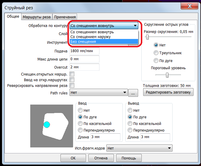

1) "толщина реза" не задается в программах, ее вообще мало кто понимает. В Автокаде и всех "кадах" если вы рисуете чертежи, то у вас "математические линии", они не имеют толщины, это абстракции. В АртКаме например, посмотрите - можно для ЧПУ фрезера выбрать "как обходить контур" - есть "снаружи" (фреза не тронет ваш контур, срежет металл снаружи), "по контуру по центру" (фреза пойдет своим центром точно по контуру - срежет и деталь и металл снаружи) , "внутри контура"(фреза вырежет металл внутри, не тронув контур снаружи).
Для плазмы и лазера - таких настроек нет, насколько я понял. Они режут "по средине контура". Я так уже нарвался на проблемы с лазером, когда резал пластик - китайские ЧПУ не понимают ничего кроме "режем точно посредине контура чертежа". Пришлось резать тест-деталь с углами и точными размерами и со штангелем вычислять "толщину луча". Она получалась 0.2....0.24мм
2) "лазер рядом" не вариант - плазма есть и работает, Заказчик хочет ее использовать, и он прав. Надо только понять как учитывать при чертежах эту "толщину луча". Шип-паз будет работать, просто надо внести коррективы в зазоры.
Re: Плазма по стали (нерж) - какова "толщина" луча ?
alex1234 писал(а):Для плазмы и лазера - таких настроек нет, насколько я понял. Они режут "по средине контура".
Для плазмы в программе ШиитКам задаешь ширину реза, и как обходить контур: снаружи/внутри/по центру. Все есть.
alex1234 писал(а):китайские ЧПУ не понимают ничего кроме "режем точно посредине контура чертежа".
Китайские ЧПУ если понимают Gcode, то это не проблема.
alex1234 писал(а):Надо только понять как учитывать при чертежах эту "толщину луча".
Да никак не нужно ее учитывать. Делается чертеж как нужно, и в САМ программе уже задается. Чтобы менять размеры можно задавать ширину реза 0,1-5мм. САМ программа будет отступать от контура, тем самым меняем фактический размер деталей.
