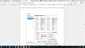

awc708c lite помогите (sos)
Сообщение viktor111 »

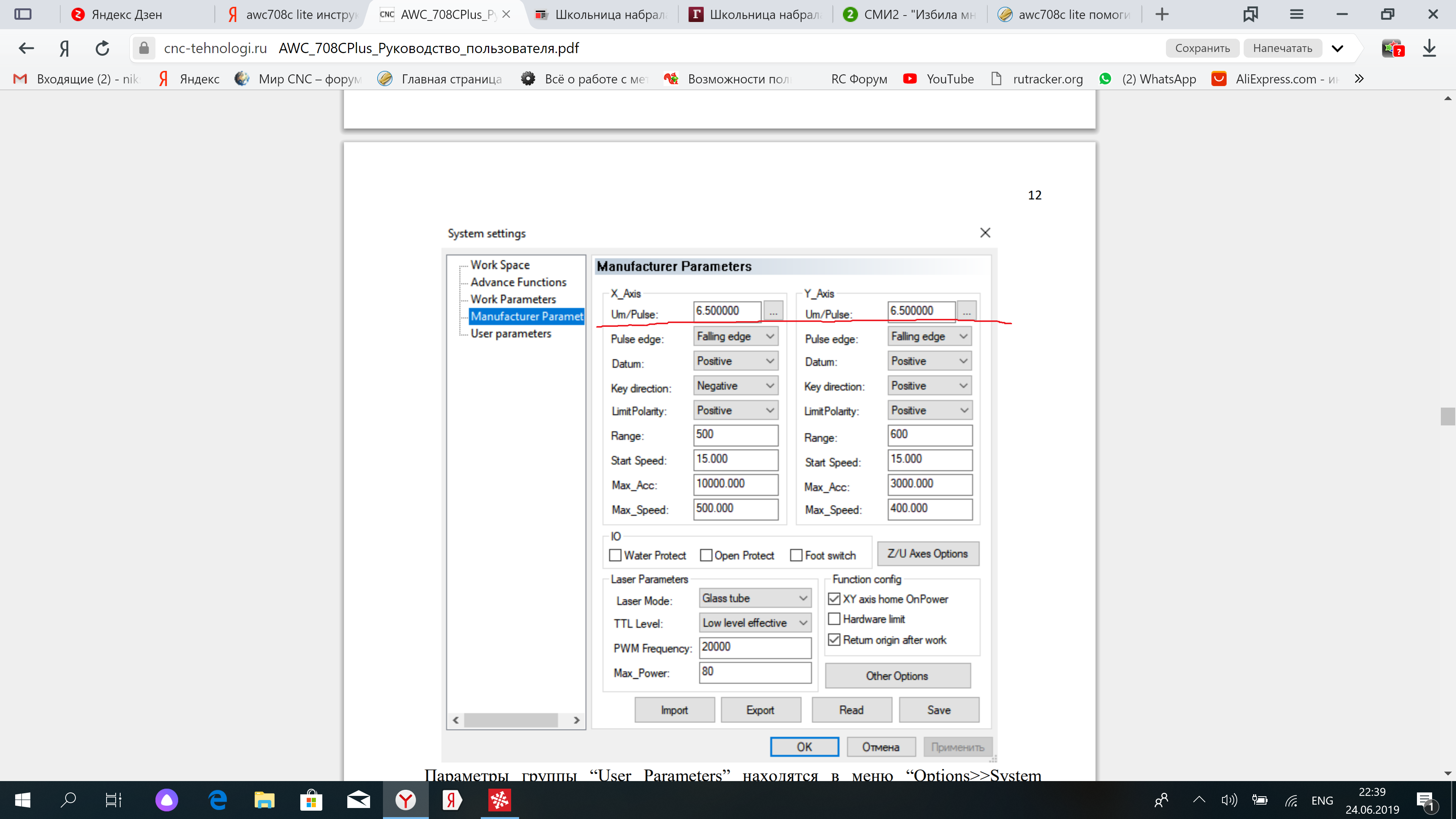

Здравствуйте! Помогите! Станок по осям вместо 50 см проезжает 80 см. Может кто знает в контролере как можно это отрепетировать, помогите. Заранее благодарен.
niksooon
Сообщения: 2008
Репутация: 1207
Откуда: Кашира
Re: awc708c lite помогите (sos)
Сообщение niksooon »
Безымянный.png (8226 просмотров) <a class='original' href='./download/file.php?id=165145&mode=view' target=_blank>Загрузить оригинал (1008.11 КБ)</a>
подробности в мануале..............

niksooon
Сообщения: 2008
Репутация: 1207
Откуда: Кашира
Re: Помогите разобраться с AWC 708c
контроллер должен быть соединен с компьютером на котором установлен Лазеркад(по USB или эзернет), пароль для входа в меню настроек 608 (насколько помню ) параметры которые желаете поправить надо поначалу "считать" с контроллера кнопкой READ ,потом изменить на желаемые и далее сохранить в памяти контроллера кнопкой SAVE
viktor111
Сообщения: 13
Зарегистрирован: 26 май 2019, 16:27
Настоящее имя: Афонин Виктор Петрович
Добрый вечер. Извиняюсь уезжал менять чиллер брак продали. Пробую Ваш совет, всё ок ! Но пока не могу разобраться с сантиметрами. Рисую 50 см проезжает 69 см. Посоветуйте как быть если можно. Ну а во общем уже на верном пути. Спасибо!
