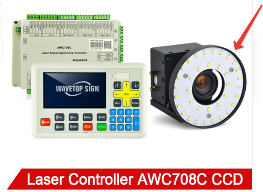

А что это за штука и каковое ее предназначение
2019-04-06_12-31-23.png (6566 просмотров) <a class='original' href='./download/file.php?id=160411&mode=view' target=_blank>Загрузить оригинал (195.42 КБ)</a>

Что-то типа этого:
https://www.youtube.com/watch?v=dRxv6b8FUUw
Для удобной привязки к листу или детали.

Так он режет по линиям, без вектора, или просто видит как лежит материал?

ptolik писал(а):Так он режет по линиям, без вектора, или просто видит как лежит материал?
Два круглых маркера сверху.
Смотрит на них, считает смещение-поворот и режет остальную программу.

mycnc писал(а): Два круглых маркера сверху.
Мы тоже так делаем, только более навороченно.
А можете пояснить что значит - более навороченно?

mycnc писал(а):Мы тоже так делаем, только более навороченно.
Можете пояснить? Планирую внедрить на СО2-лазер систему резки по меткам.

по контуру тоже режет

kimspb писал(а):Мы тоже так делаем, только более навороченно.
Я на эту тему не подписан, вопросов не видел. Технические вопросы по нашей системе лучше задавать на нашем форуме. Из подписи ссылку на него можно найти.
Если я правильно помню, то на видео измерение идет по двум точкам - по ним можно только сдвиг и поворот сделать.
У нас измерение идет по большему числу точек и делается не только сдвиг с поворотом, но и коррекция искажений
Тут есть демо видео - https://www.pv-automation.com/applicati ... ision-demo
