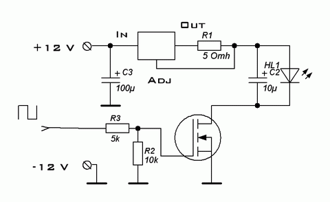

Я себе вот такой драйвер сам сколхозил, т.к. родной на модуле ни как не хотел работать Тjлько R1 нужно расчитывать под свой диод по формуле R=1.25/I. С резистором 5ом (как на схеме) выдает 250 ма, с резистором 10ом выдаст 125 ма. Где нарисован меандр - это вход TTLDimaD писал(а):Заказал такой. Спасибо!
Я так понимаю что под мой диод надо выставить 5.3v и ток 55мА? И лучше это настроить на резисторе.
И вот еще. У диода 3 ноги. LD, PD и Common. какие подключаются к драйверу?
P.S. В лазерах новичок, и в электронике не Асс, где-то могу ошибаться....Но этот драйвер работает, и обошелся в копейки.
Забыл обозначить... Вверху квадратик - это LM317.
P.S.p.s. После сборки чтобы не спалить лазерный диод, схему нужно проверить и настроить на простом светодиоде. Я настраивал и испытывал с белым светодиодом на 1 ватт.
