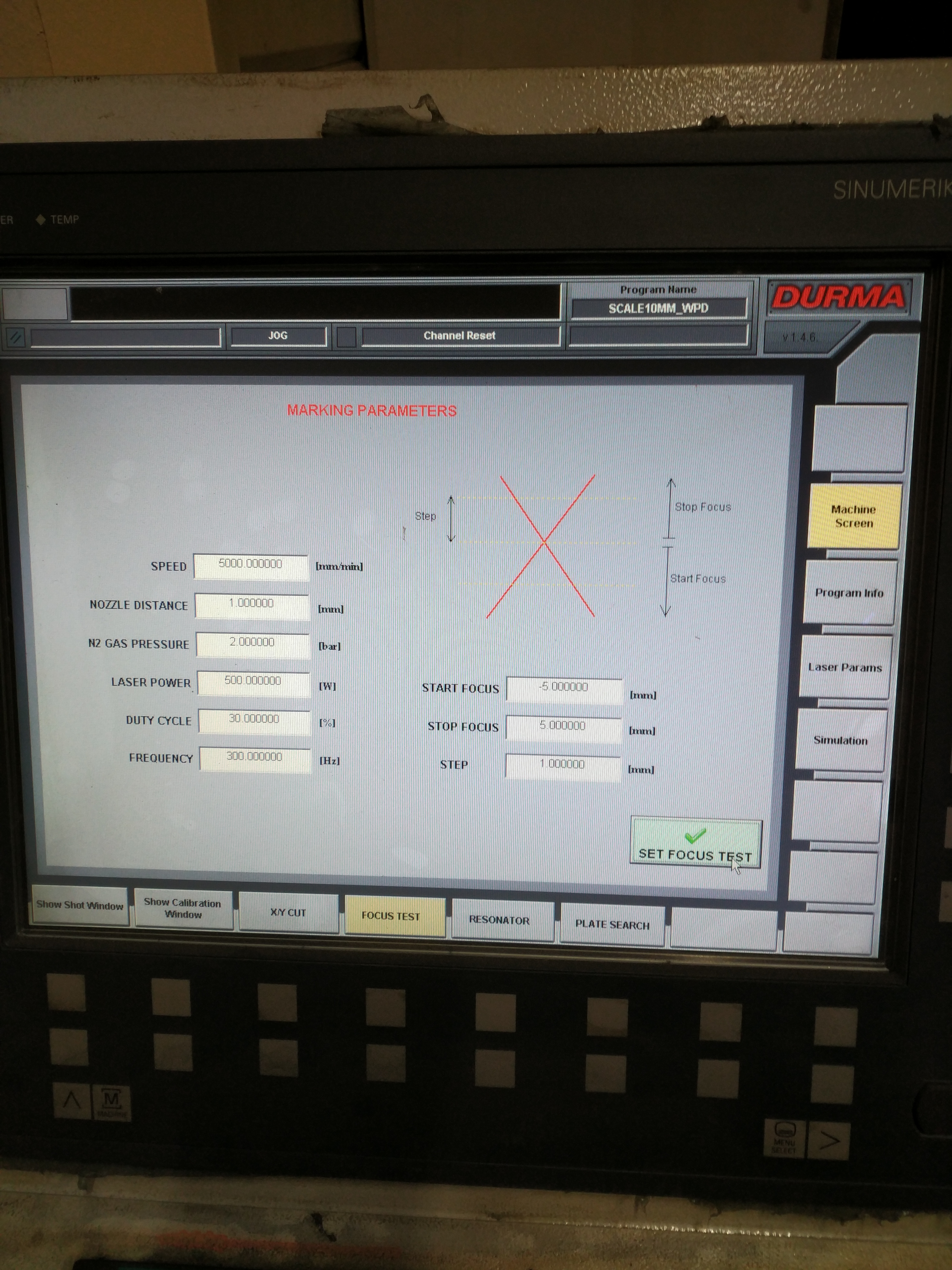

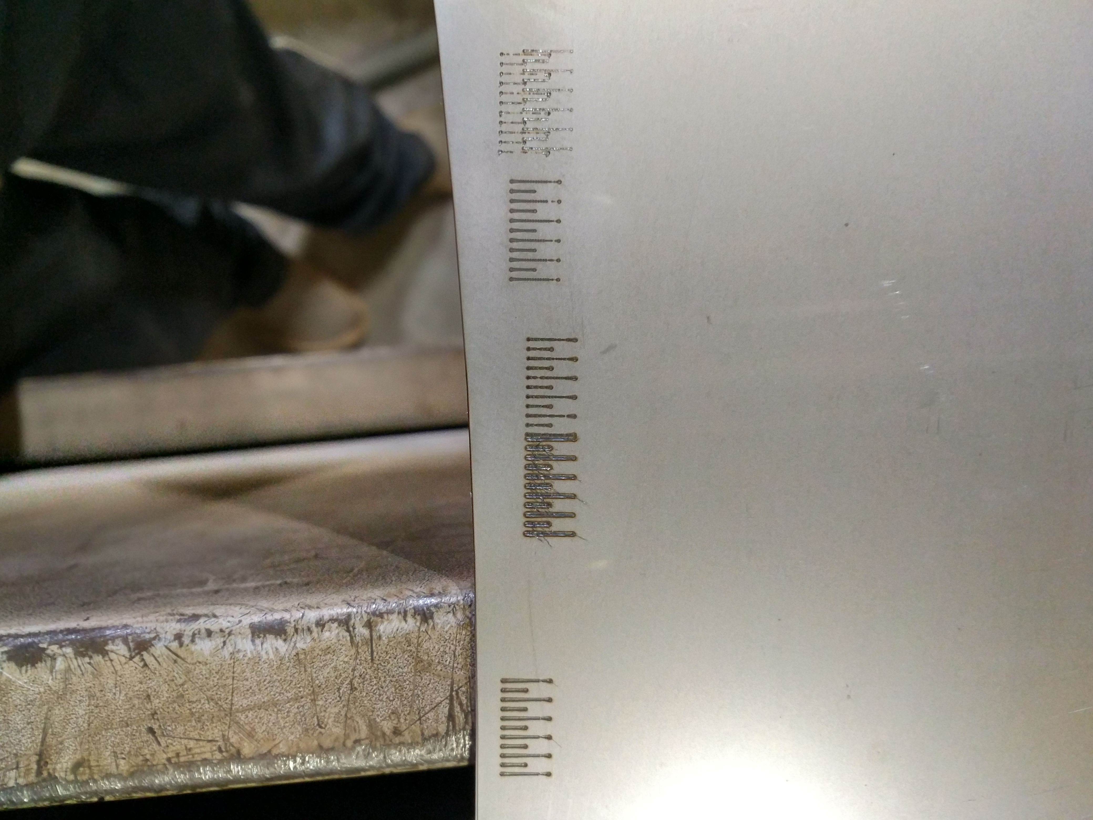

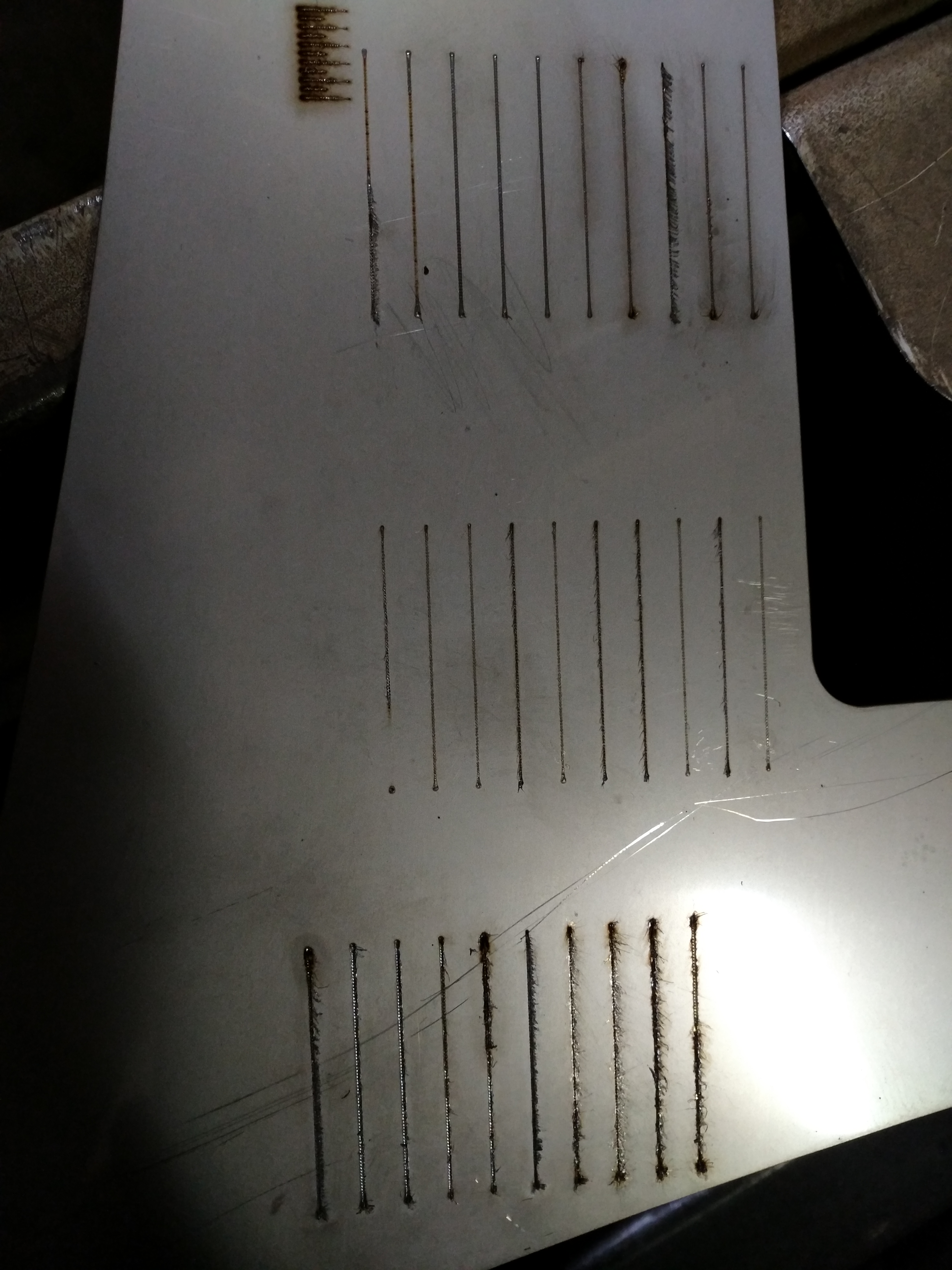

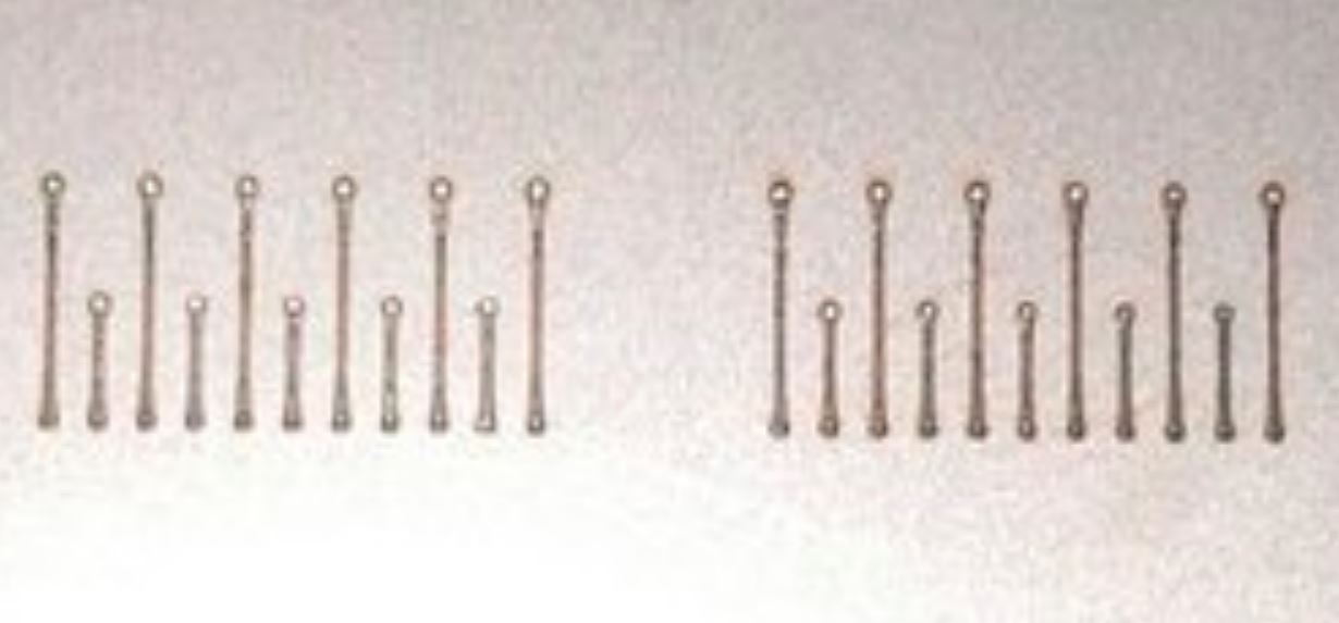

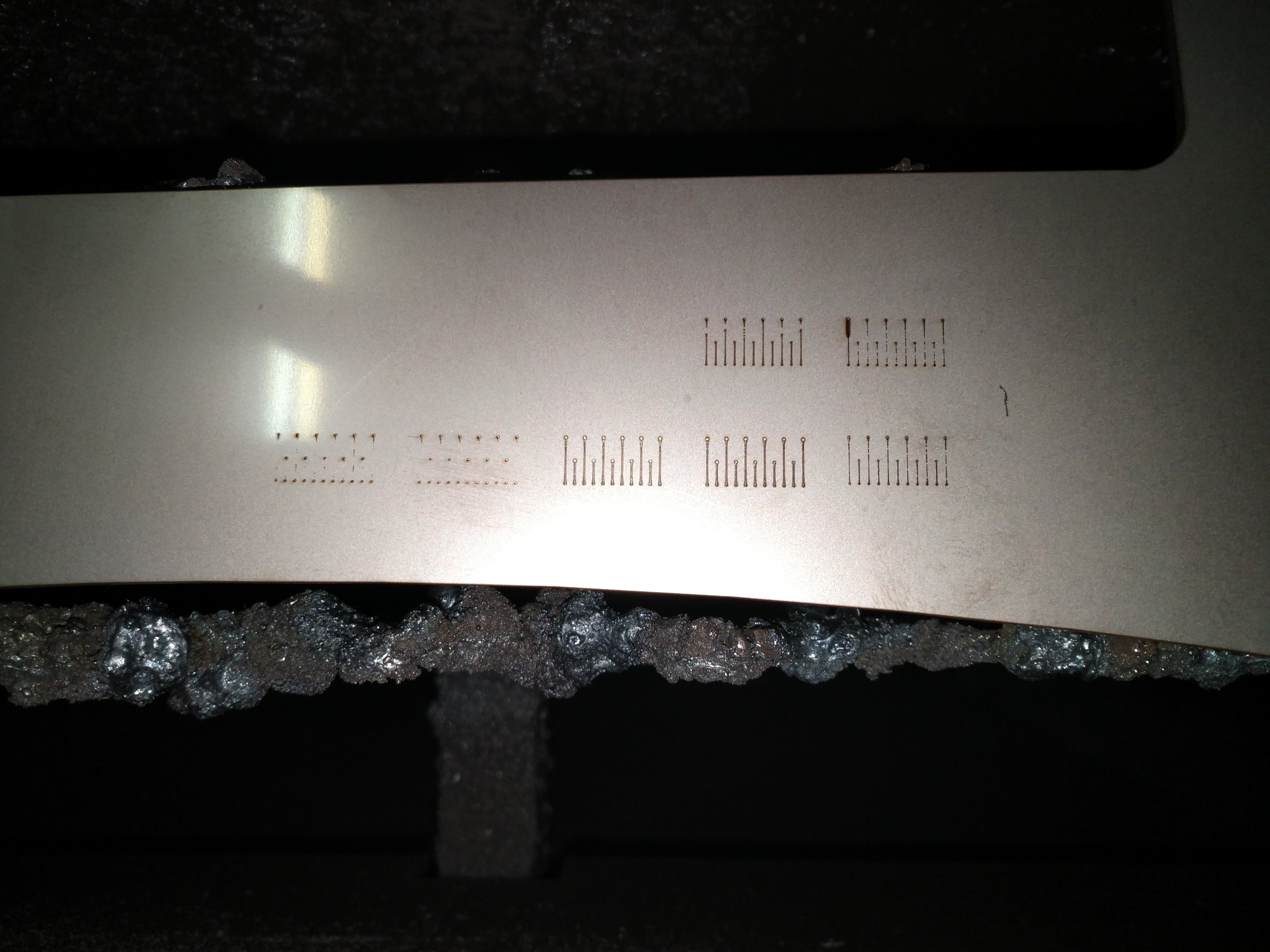

Имею в цехе фибер на Дурме. Не устраивает качество маркировки, а именно эффект спичечной головки.Пробовал разные режимы, меньше 200ватт незапускается, в основном меняется ширина и глубина маркировки. На фото старт слева-направо. Возможно ли избавится от жирных точек в начале и в конце?

Может не зря маркировщики делают 20-50Вт?
Судя по фото с задержками на включение лазера ты уже эксперементировал, а больше ничего не сделаешь видимо...

Может ускорение увеличить?

Ускорение менял. Точки остаются даже если уменьшить duty до 5%.
Похоже оптика не позволяет.

Прикольно жжет, кружочки как на печатной плате контактные площадки. Может это расфокусировка и линза пляшет?

В середине позволяет, а по краям не позволяетkens писал(а):Ускорение менял. Точки остаются даже если уменьшить duty до 5%.
Еще больше ускорение нужно... либо правильная схема управлением мощности, либо какие-то задержки включения в этих местах.
ЗЫ. Кстати да, ускорение там максимальное, попробуйте еще и уменьшить его, может это что-то "дергается" внутри именно из-за нежесткого крепления...

Основная линия идет равномерная.
Возможно стоит поискать где устанавливается стартовая задержка перед поджигом лазера?
Теоретически должна быть такая настройка, что-то по типу "Laser on/Laser off" и измеряться в мсек или мксек.

Пробовать менять фокус (делать шире луч на металле).
Пробовать уменьшать давление подаваемого газа.
Пробовать использовать импульсный режим.
Режим Маркировки как таковой есть в опциях?
Режим FlyCut?
Режим FlyCut?

мне кажется, физическая причина явления - в ускорениях. Портал не может рвануть в с "места в карьер" он разгоняется и тормозит в соответствии с заданием от планировщика.
в начале и в конце - разгон торможение. Мощность избыточна. Металл пережигается.
я боролся с подобным на Со2 лазере и в общем-то, поборол
(тема http://www.cnc-club.ru/forum/viewtopic. ... 09#p476909)
решение - "режим PPM" (Pulse Per Mm)
Реализуемо ли это, на вашем оборудовании, я не знаю.
А! да! видел я еще на оборудовании RayCus - настройку зависимости мощности от скорости. Это как раз для борьбы с пережогом на углах.
