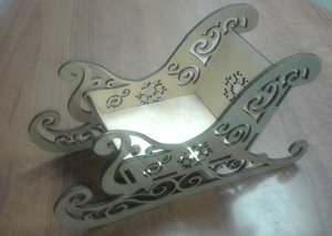

сувенирчик - подарочница/конфетница :hehehe:
slay.jpg (3515 просмотров) <a class='original' href='./download/file.php?id=152132&mode=view' target=_blank>Загрузить оригинал (1.49 МБ)</a>

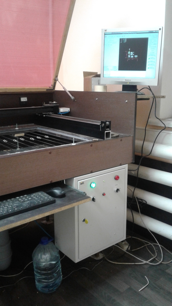

фотки станочка
шкаф управления
шу.jpg (3410 просмотров) <a class='original' href='./download/file.php?id=152609&mode=view' target=_blank>Загрузить оригинал (529.23 КБ)</a>

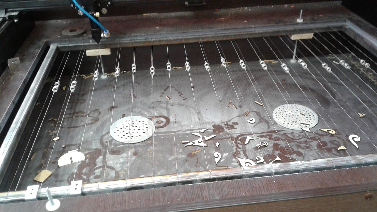

Стол - нихромовая проволока на пружинах :hehehe:
table.jpg (3410 просмотров) <a class='original' href='./download/file.php?id=152610&mode=view' target=_blank>Загрузить оригинал (714.92 КБ)</a>
