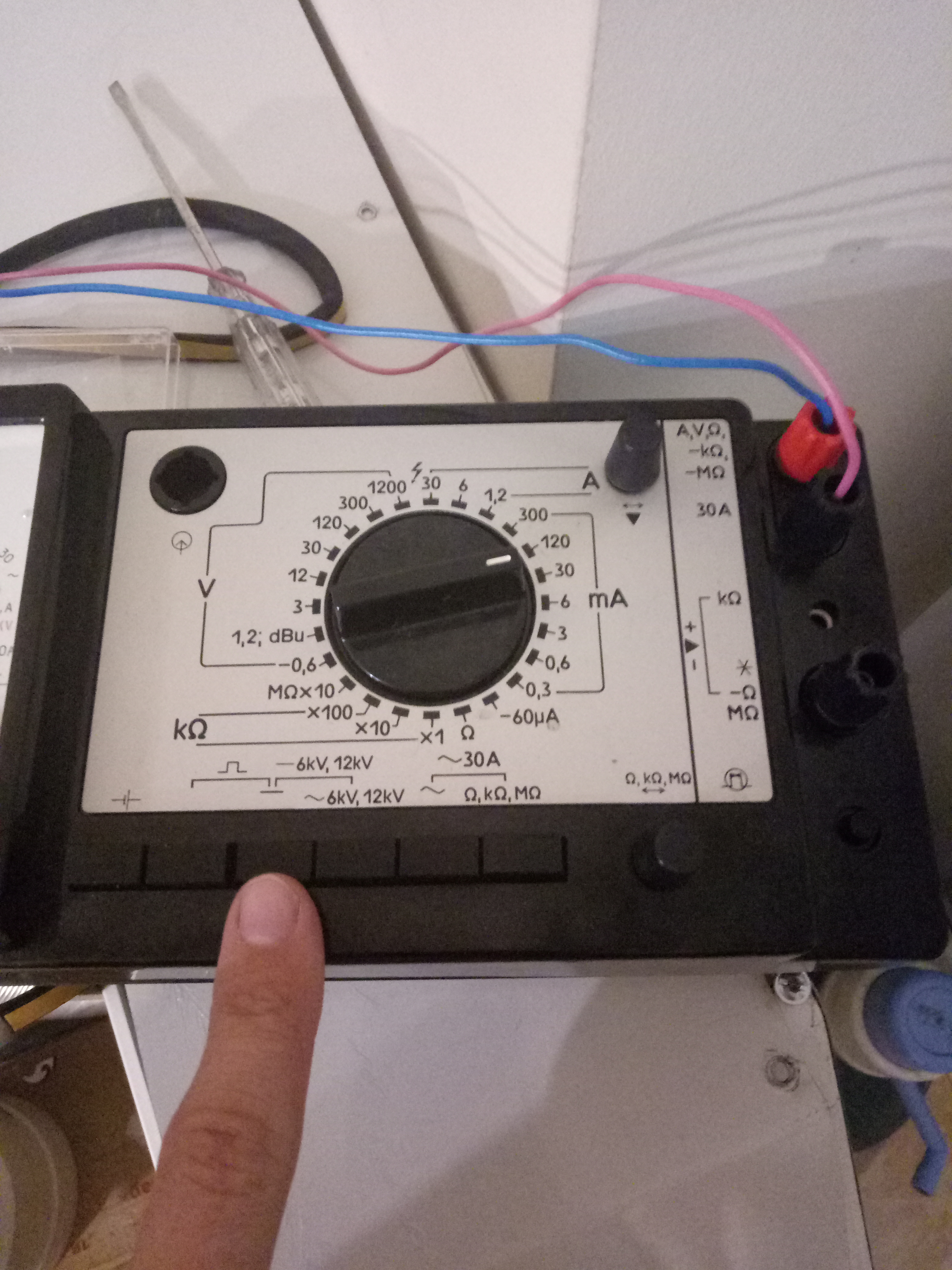

Oleg0333
Сообщения: 16
Зарегистрирован: 01 ноя 2017, 13:55
Репутация: 8
Настоящее имя: Олег Корж Ігорович
Re: Пропала мощность на лазере CO2 40w! HELP...
Сообщение Oleg0333 »
правильно я измеряю ток? раньше не пользовался таким тестером(щас нажал ту кнопку и показания вроде 8мА и режет норм)раньше кнопка била виключена и ток бил возле 20мА

Oleg0333
Сообщения: 16
Репутация: 8
А у меня тестер измерял переменку, тепер настроил на постоянку и на 14мА било 5мА, почему без заземления станок бйотса током? где искать?
