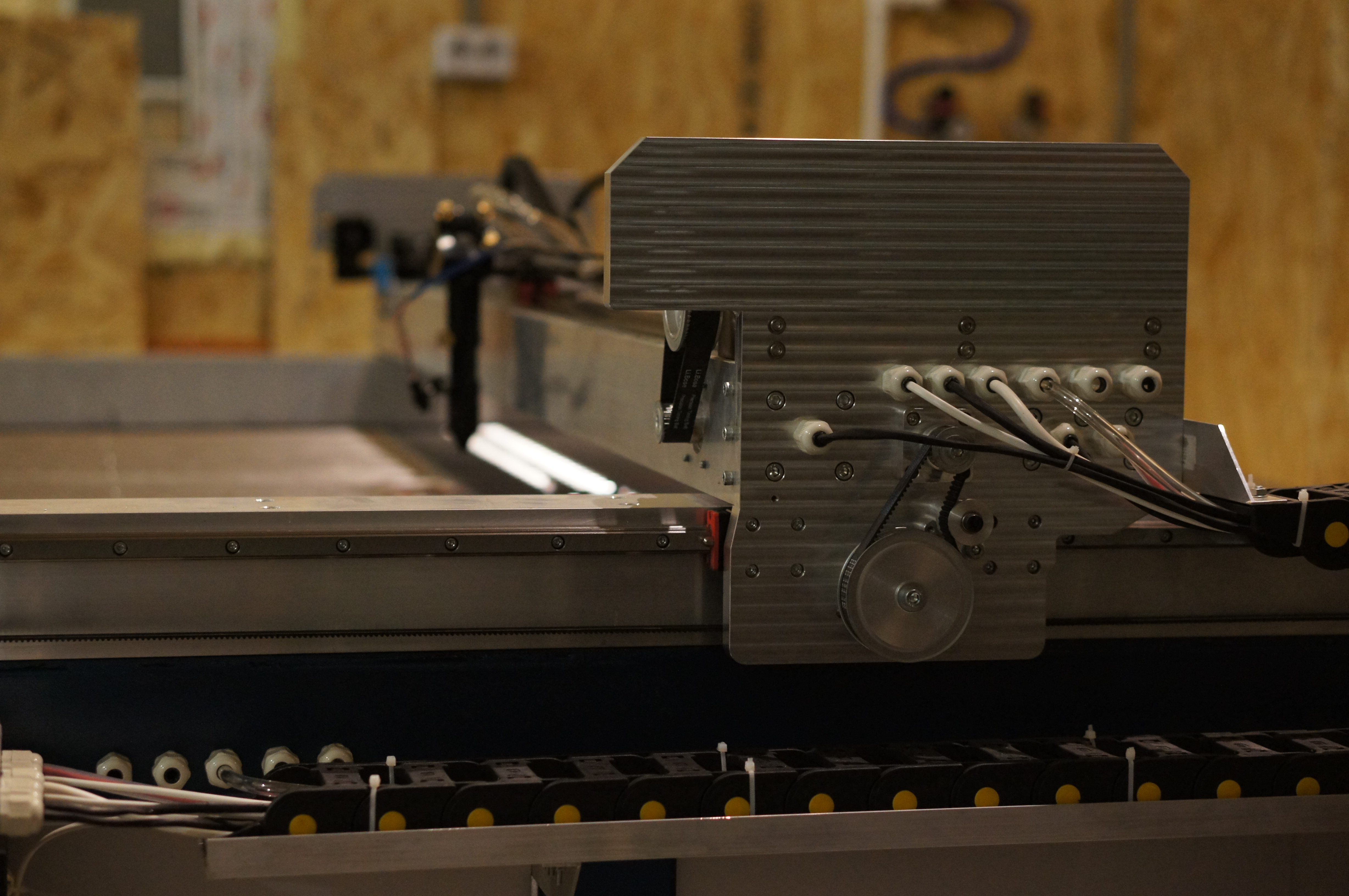

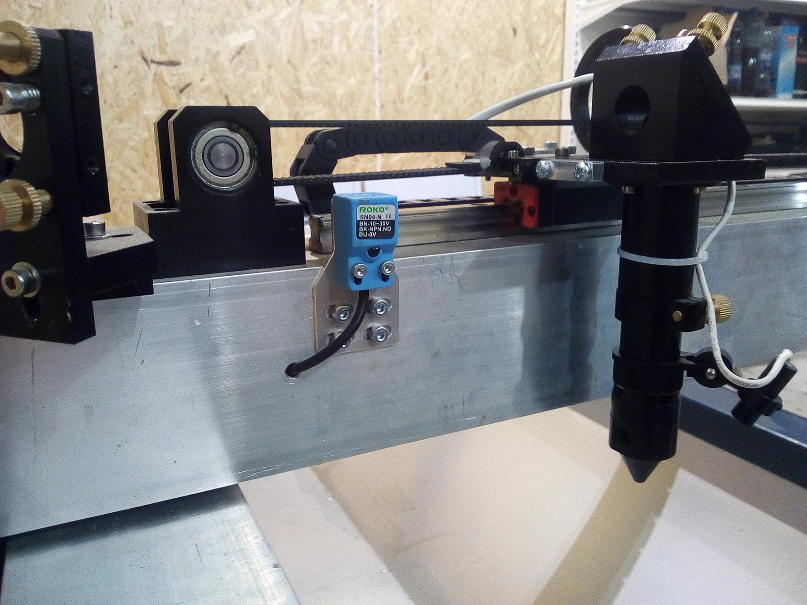

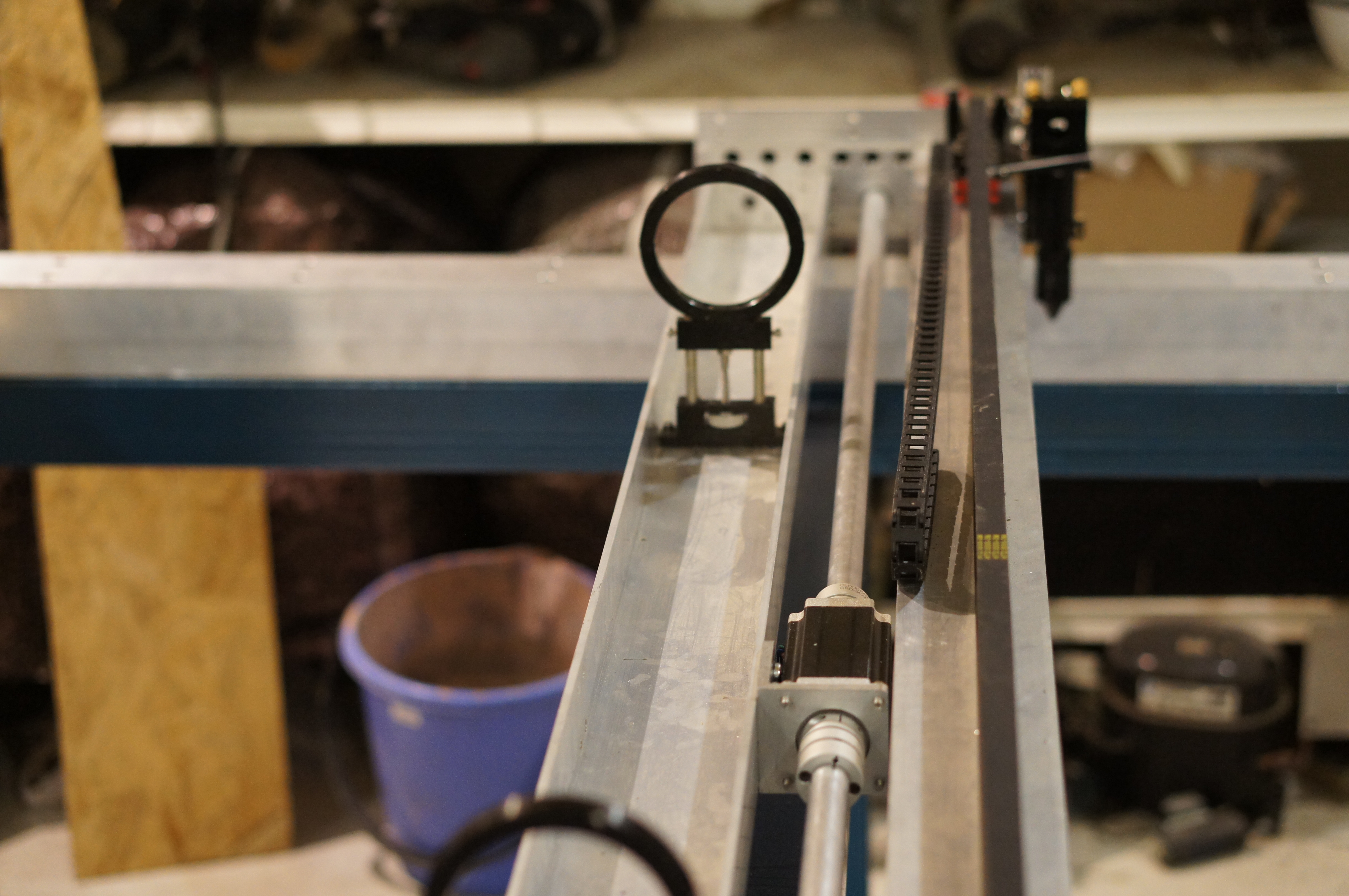

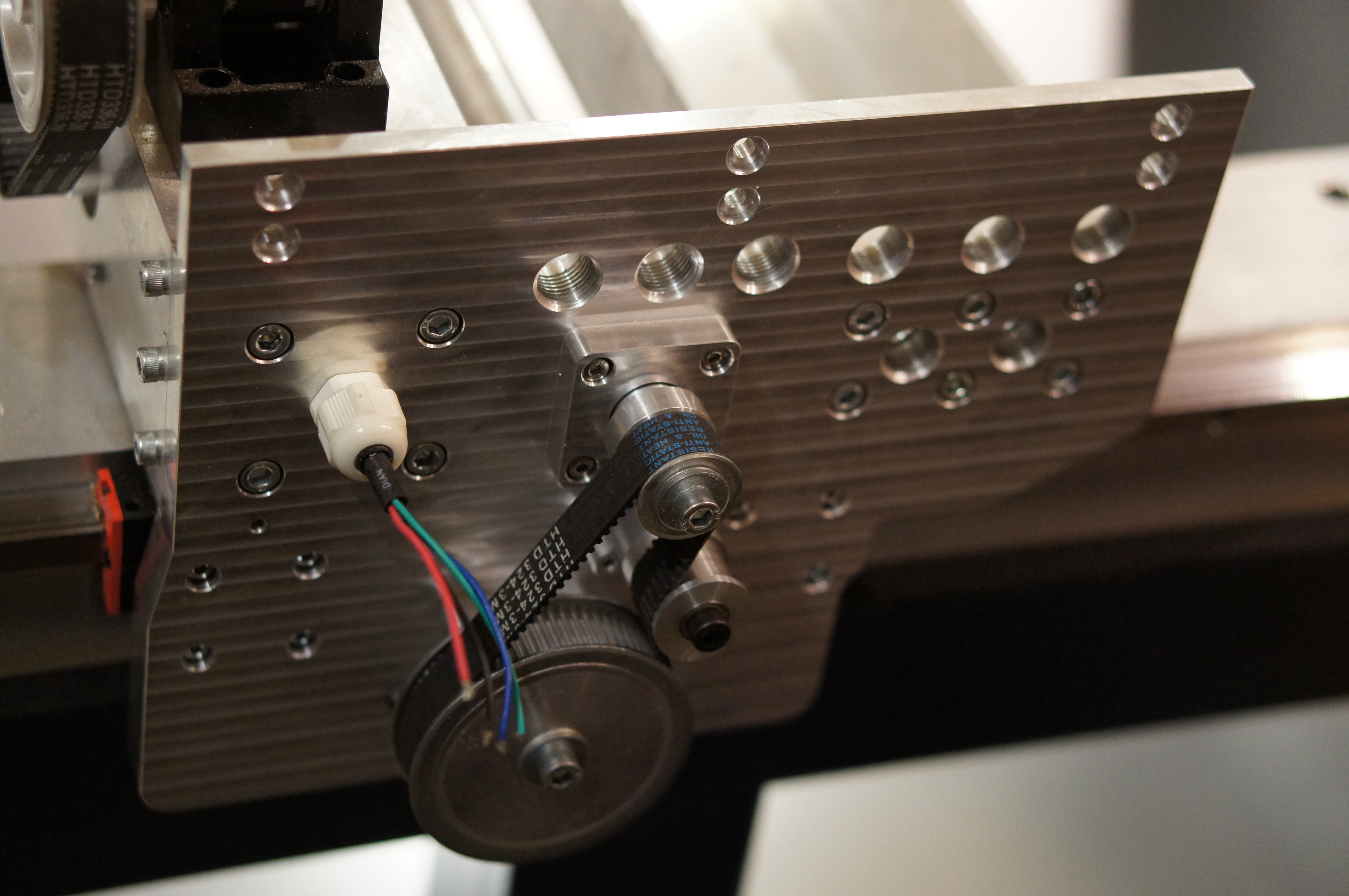

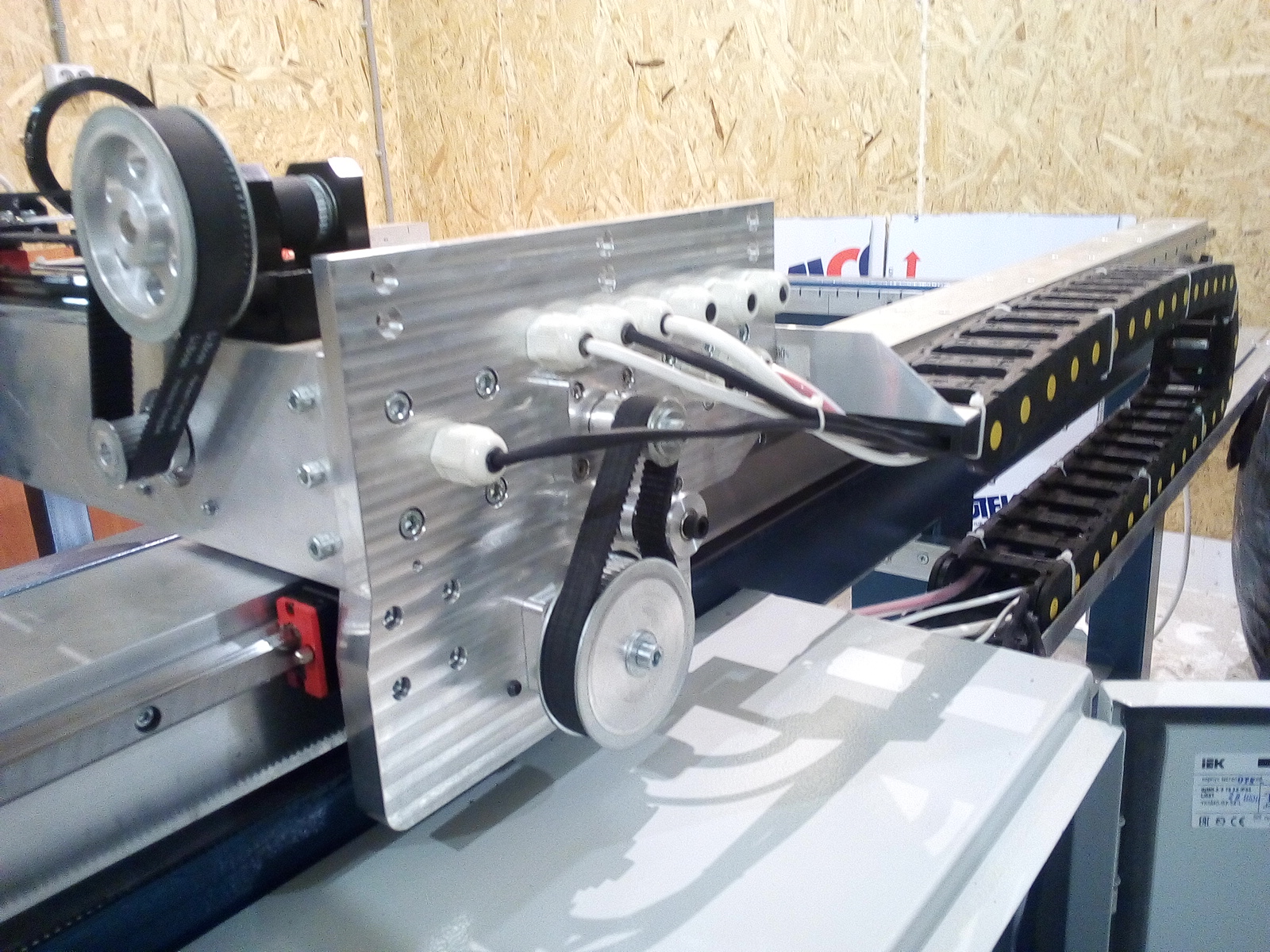

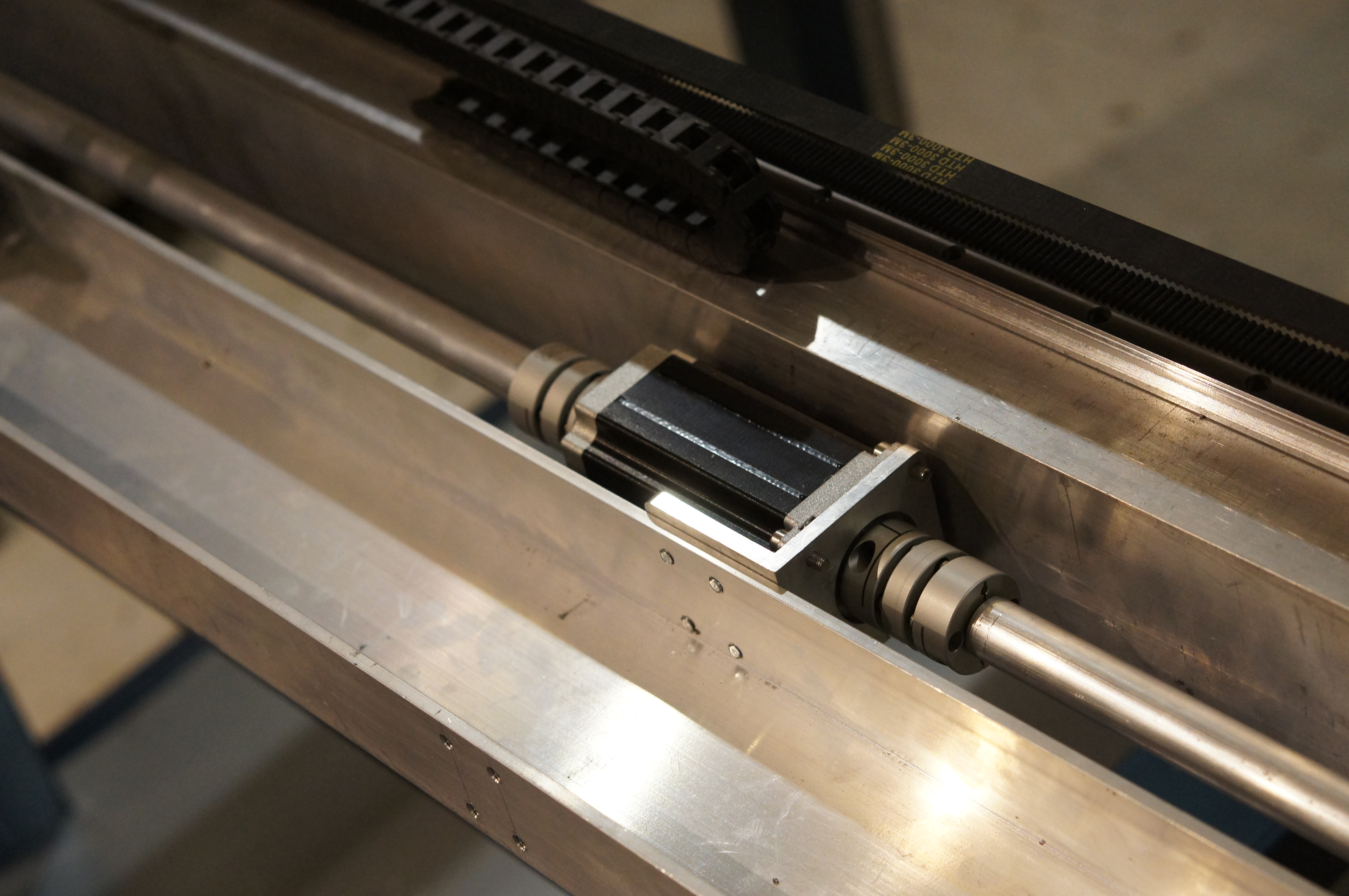

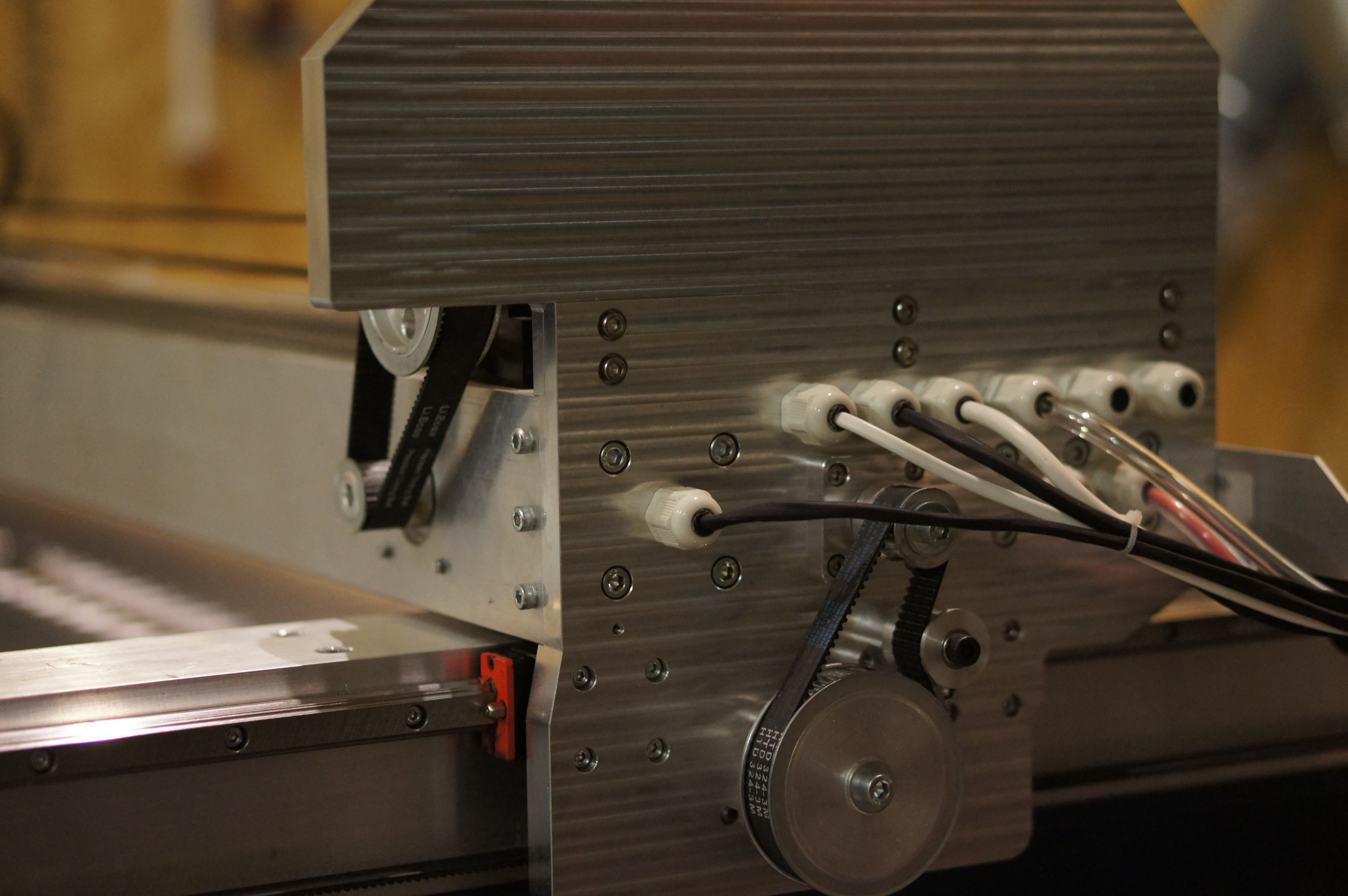

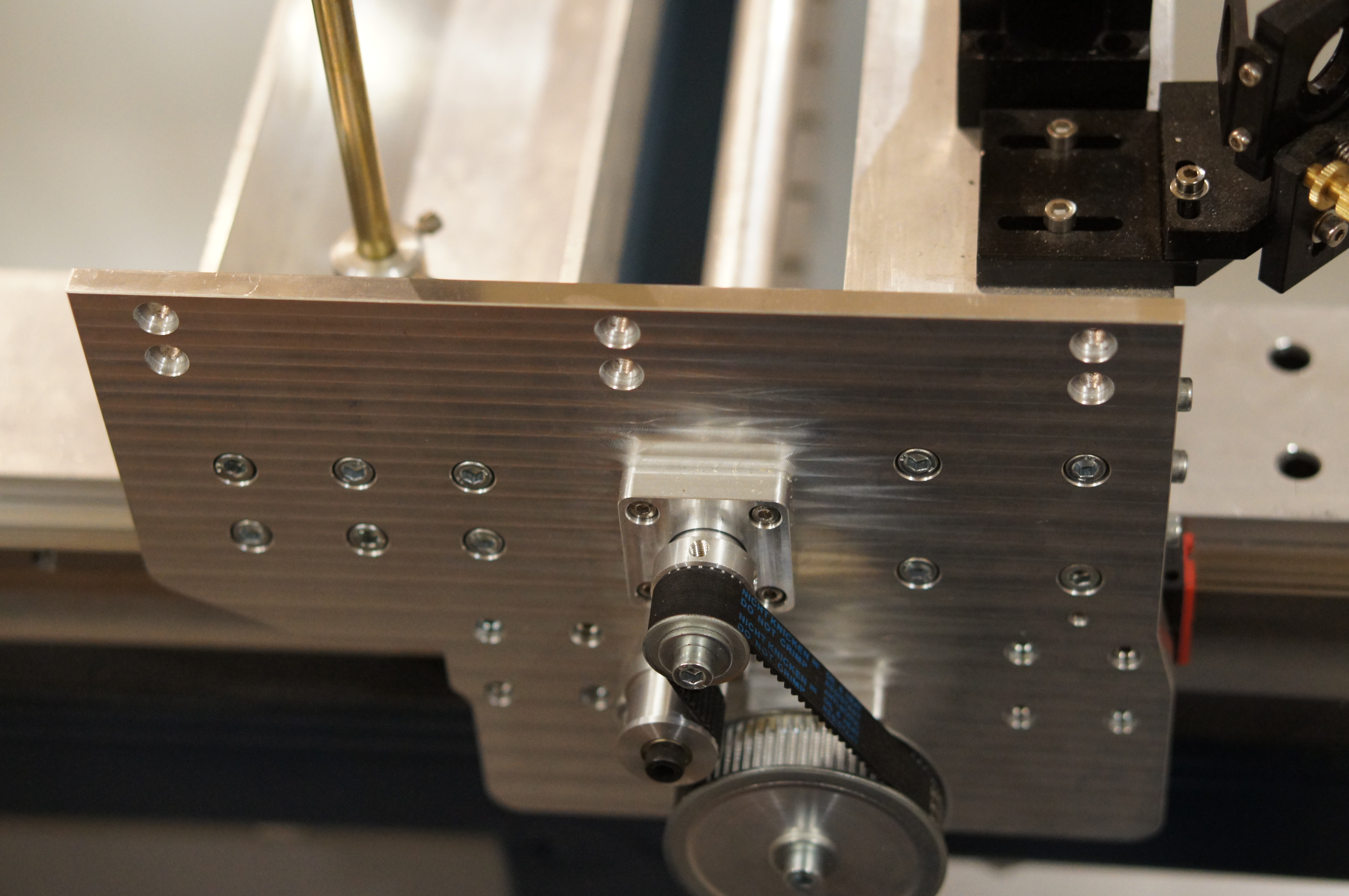

Подсобрал немного механику, пробно пока.
Нацепил ремни, поставил двигатель на портал, одел приводные валы. Вроде все собралось))
DSC01091.JPG (4017 просмотров) <a class='original' href='./download/file.php?id=147720&mode=view' target=_blank>Загрузить оригинал (3.91 МБ)</a>
DSC01093.JPG (4017 просмотров) <a class='original' href='./download/file.php?id=147722&mode=view' target=_blank>Загрузить оригинал (4.19 МБ)</a>
DSC01092.JPG (4017 просмотров) <a class='original' href='./download/file.php?id=147721&mode=view' target=_blank>Загрузить оригинал (3.84 МБ)</a>
DSC01094.JPG (4017 просмотров) <a class='original' href='./download/file.php?id=147723&mode=view' target=_blank>Загрузить оригинал (3.78 МБ)</a>
От пружин натяжителя решил отказаться, лень было искать мощные... Да и вообще они особо ни к чему, как правильно заметил UAVpilot, натяжной шкив должен фиксироваться практически намертво.
Посему натянул от руки и зажал винтом, посмотрим, как будет работать.

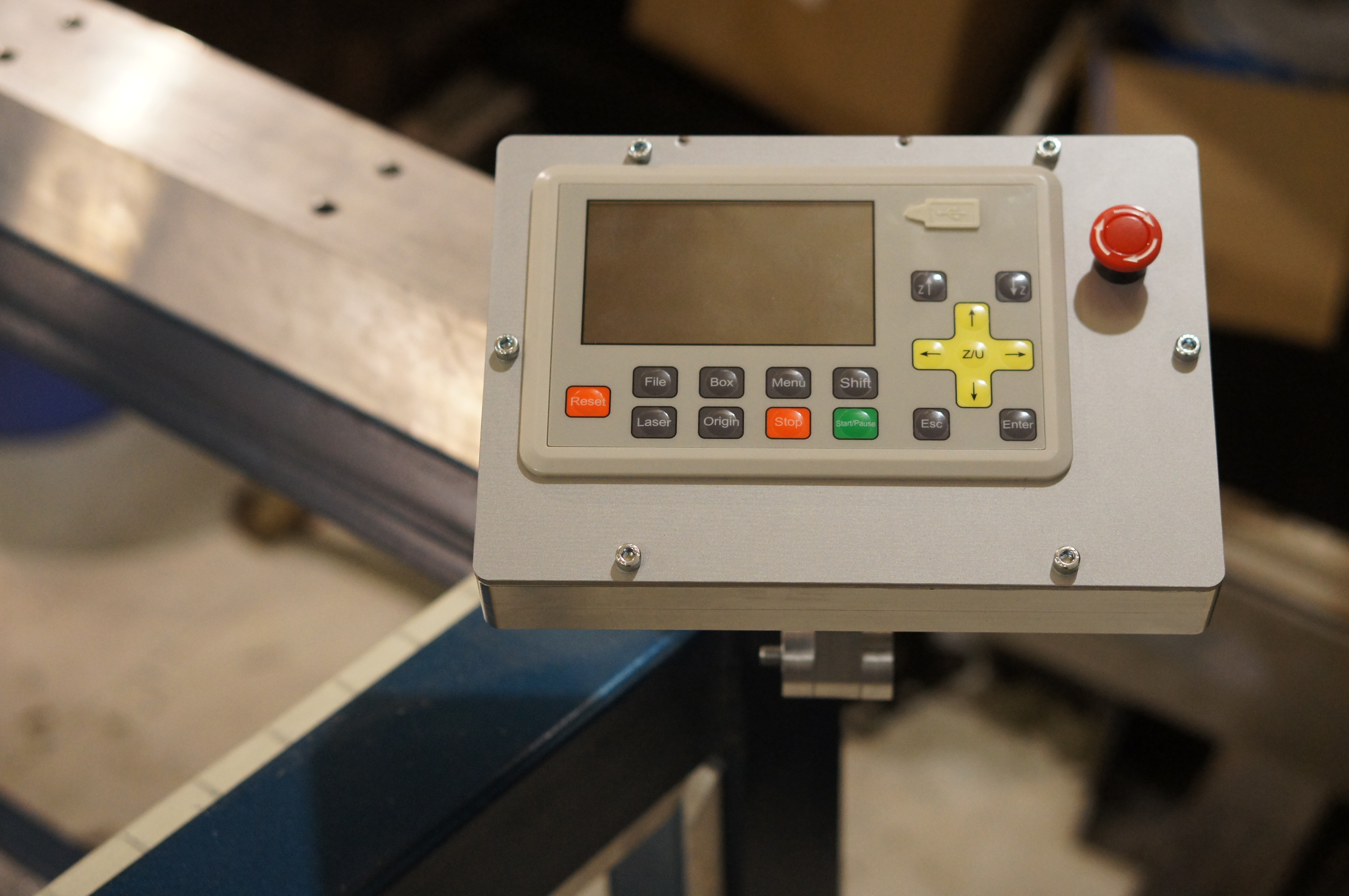

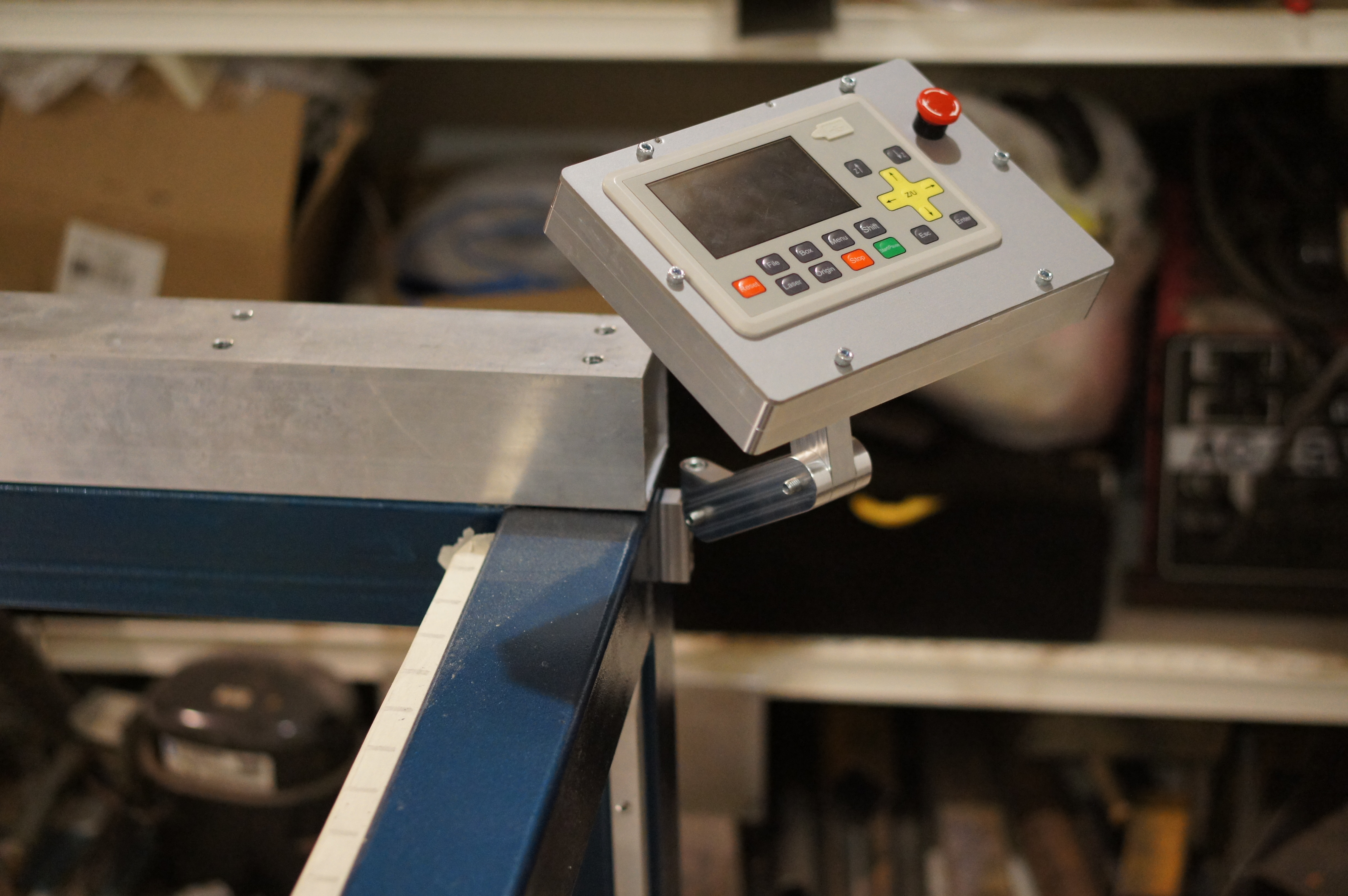

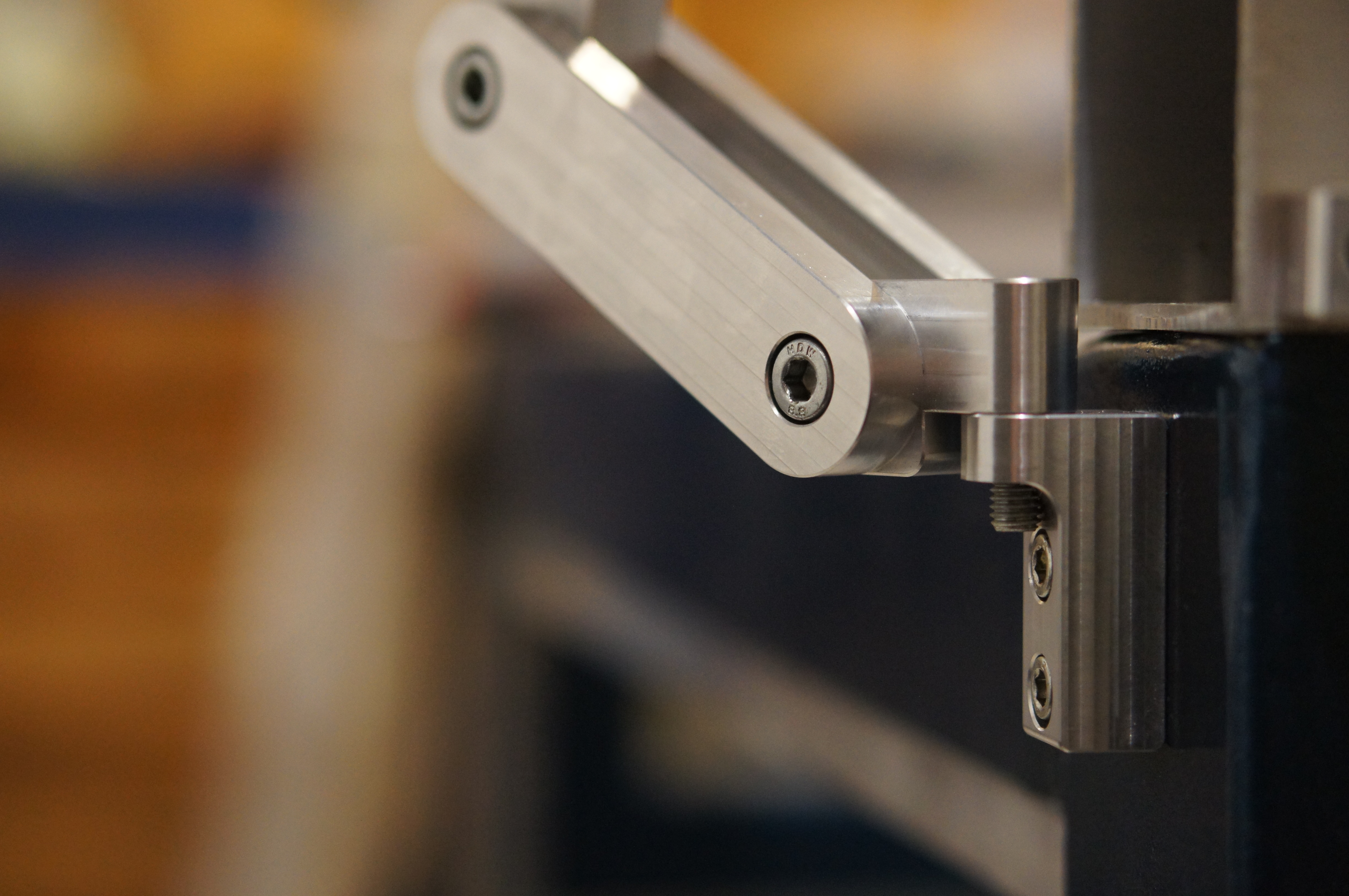

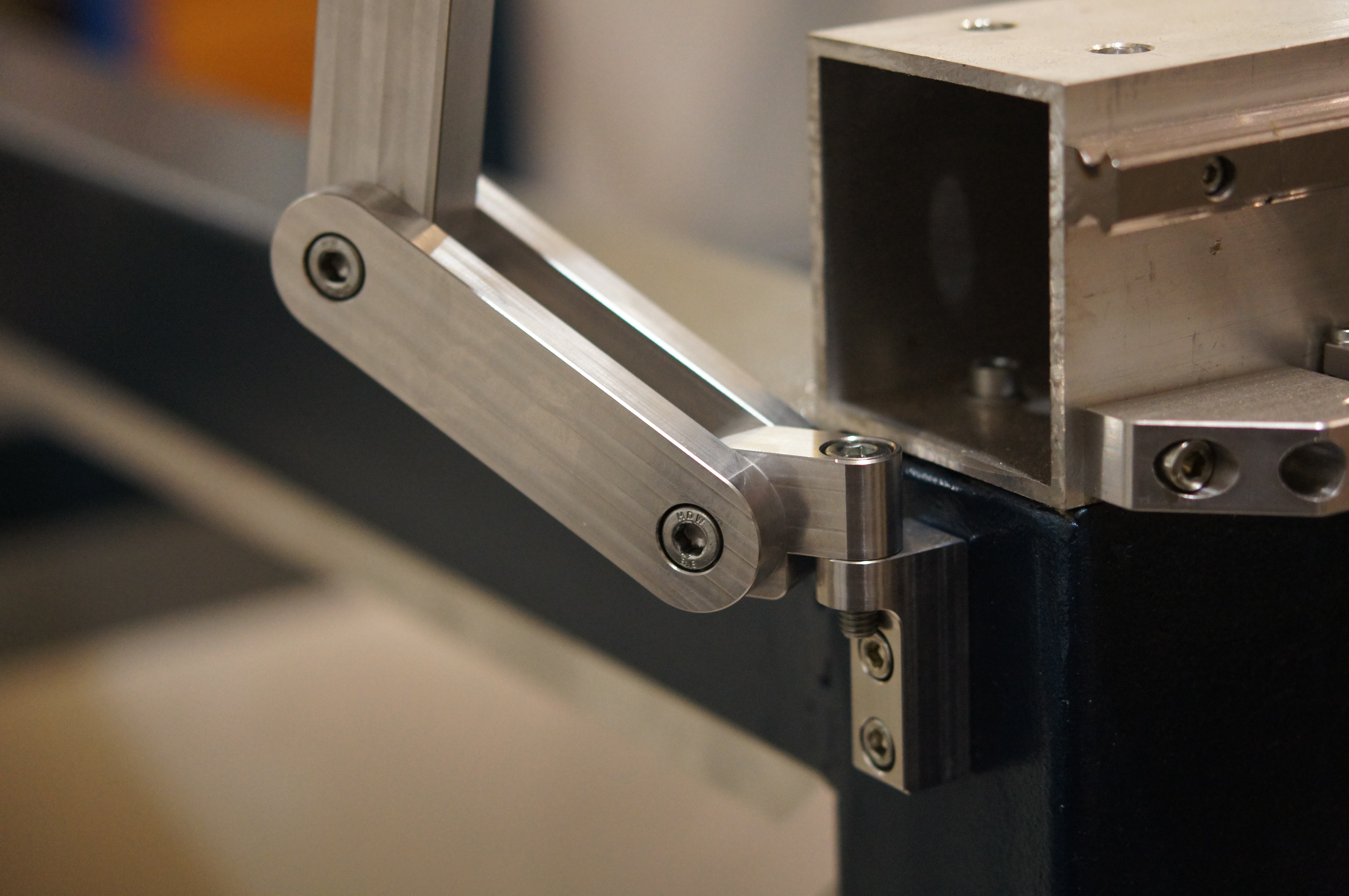

Долго думал, куда воткнуть панель управления контроллера... Кабеля, идущие до нее, довольно короткие, поэтому панелька должна быть недалеко от контроллера.
Кроме того, разъемы кабелей довольно крупные, так что проходные отверстия должны быть большими.

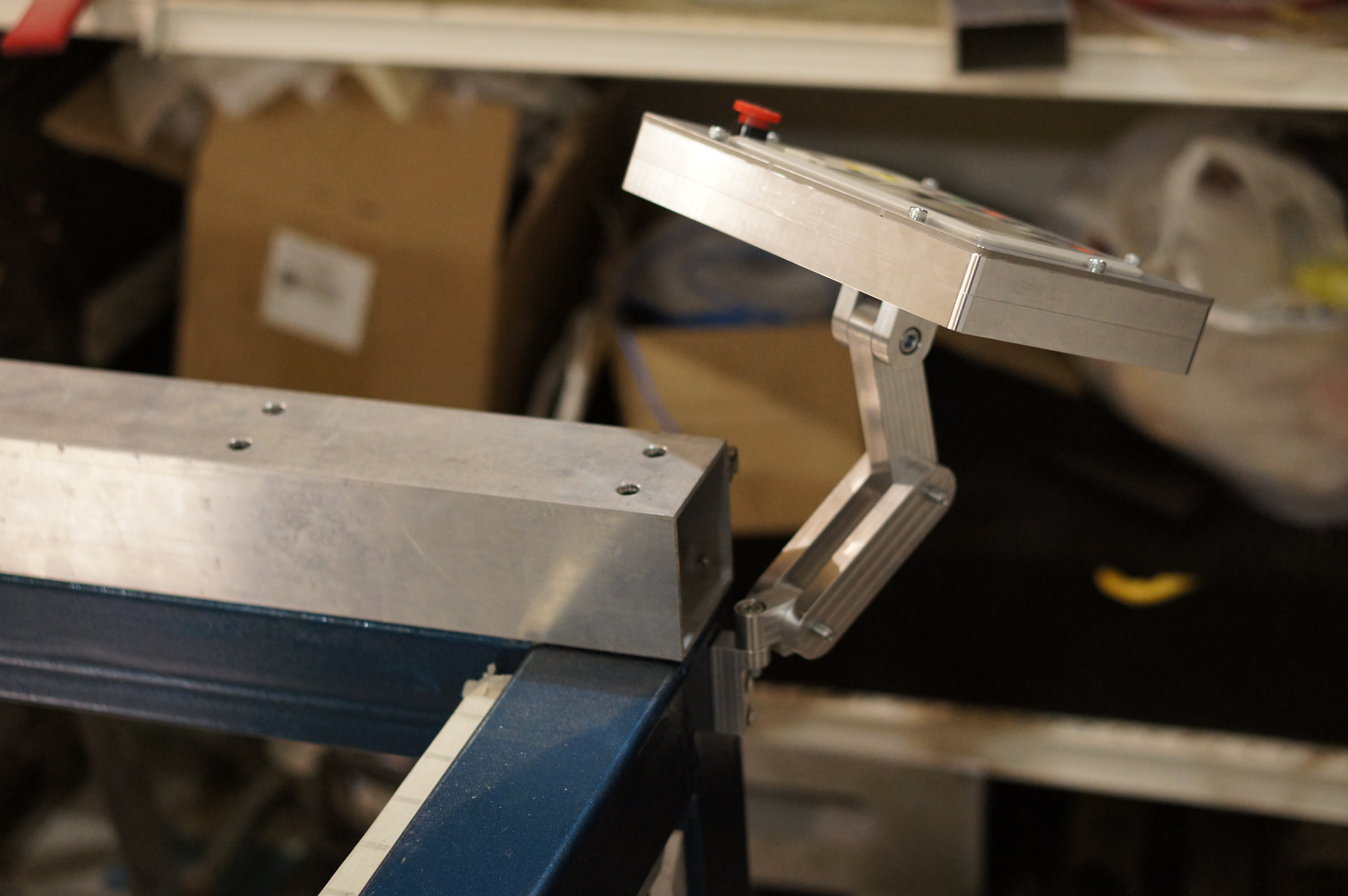

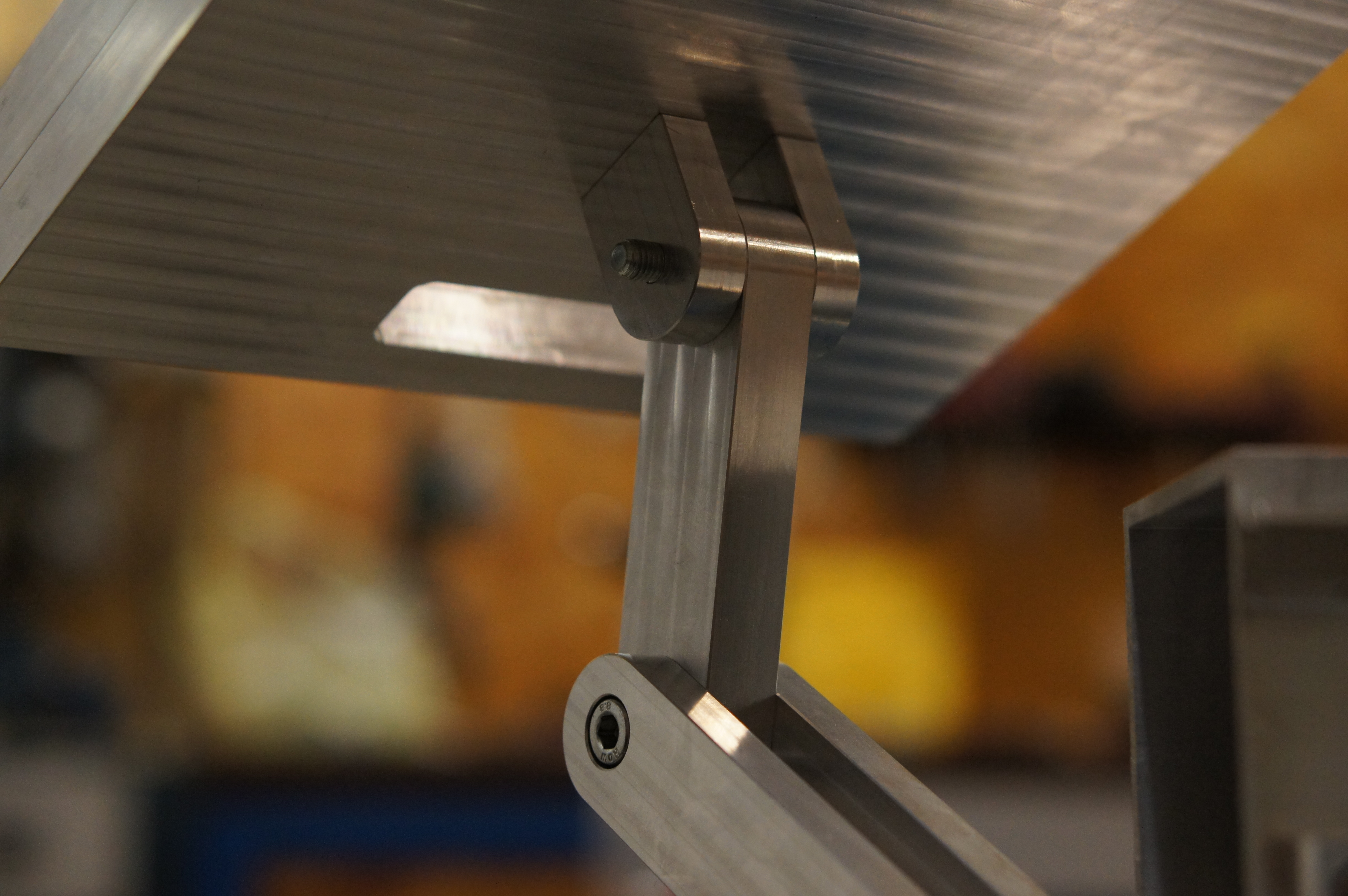

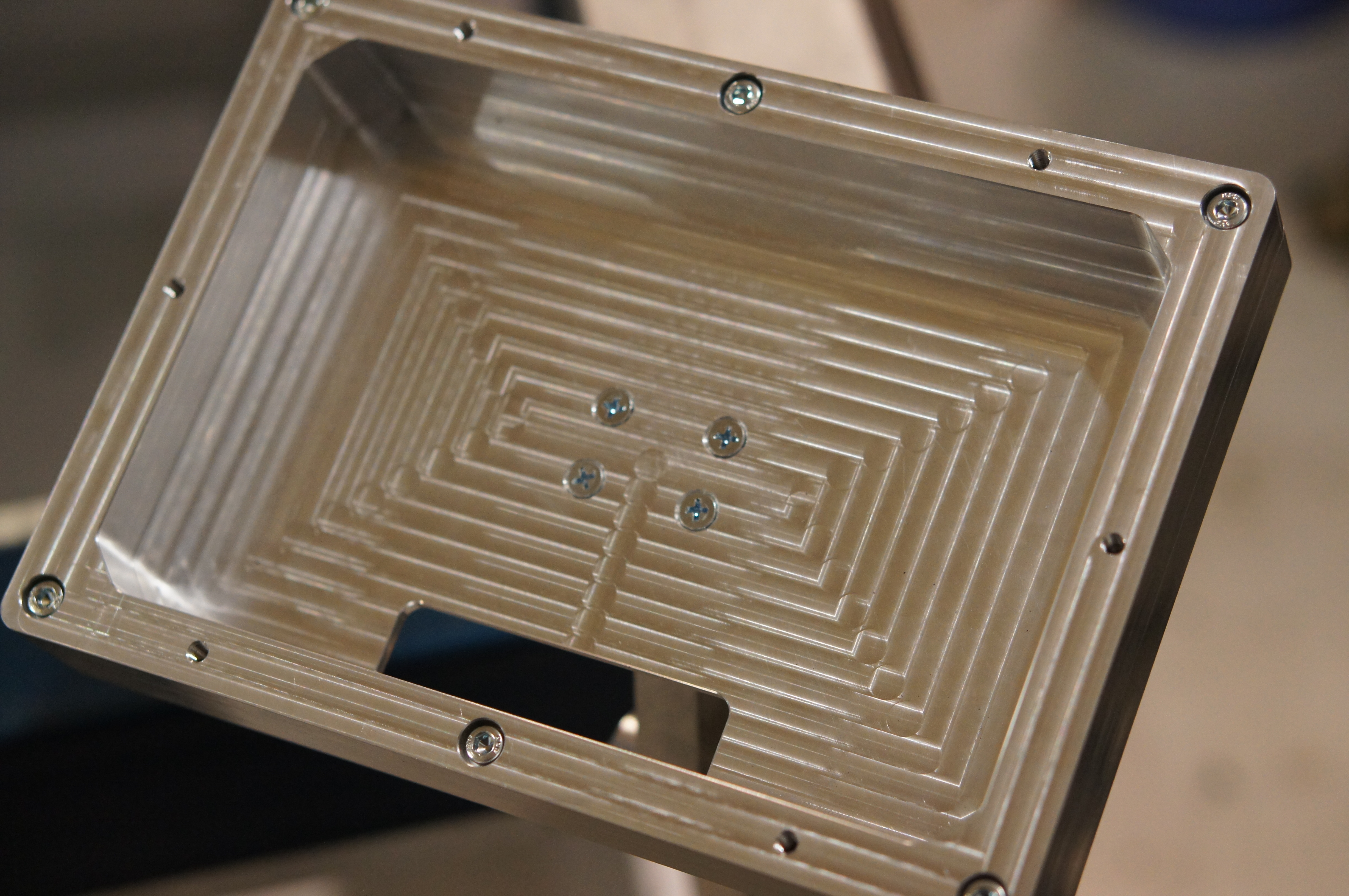

Ломал голову, примерял и туда, и сюда, в итоге пильнул кронштейн:
DSC01084.JPG (4017 просмотров) <a class='original' href='./download/file.php?id=147724&mode=view' target=_blank>Загрузить оригинал (3.88 МБ)</a>
DSC01095.JPG (4017 просмотров) <a class='original' href='./download/file.php?id=147730&mode=view' target=_blank>Загрузить оригинал (3.88 МБ)</a>
DSC01096.JPG (4017 просмотров) <a class='original' href='./download/file.php?id=147731&mode=view' target=_blank>Загрузить оригинал (3.72 МБ)</a>
DSC01086.JPG (4017 просмотров) <a class='original' href='./download/file.php?id=147726&mode=view' target=_blank>Загрузить оригинал (3.88 МБ)</a>
DSC01087.JPG (4017 просмотров) <a class='original' href='./download/file.php?id=147727&mode=view' target=_blank>Загрузить оригинал (4.44 МБ)</a>
DSC01085.JPG (4017 просмотров) <a class='original' href='./download/file.php?id=147725&mode=view' target=_blank>Загрузить оригинал (3.84 МБ)</a>
DSC01089.JPG (4017 просмотров) <a class='original' href='./download/file.php?id=147728&mode=view' target=_blank>Загрузить оригинал (3.78 МБ)</a>
DSC01090.JPG (4017 просмотров) <a class='original' href='./download/file.php?id=147729&mode=view' target=_blank>Загрузить оригинал (3.75 МБ)</a>

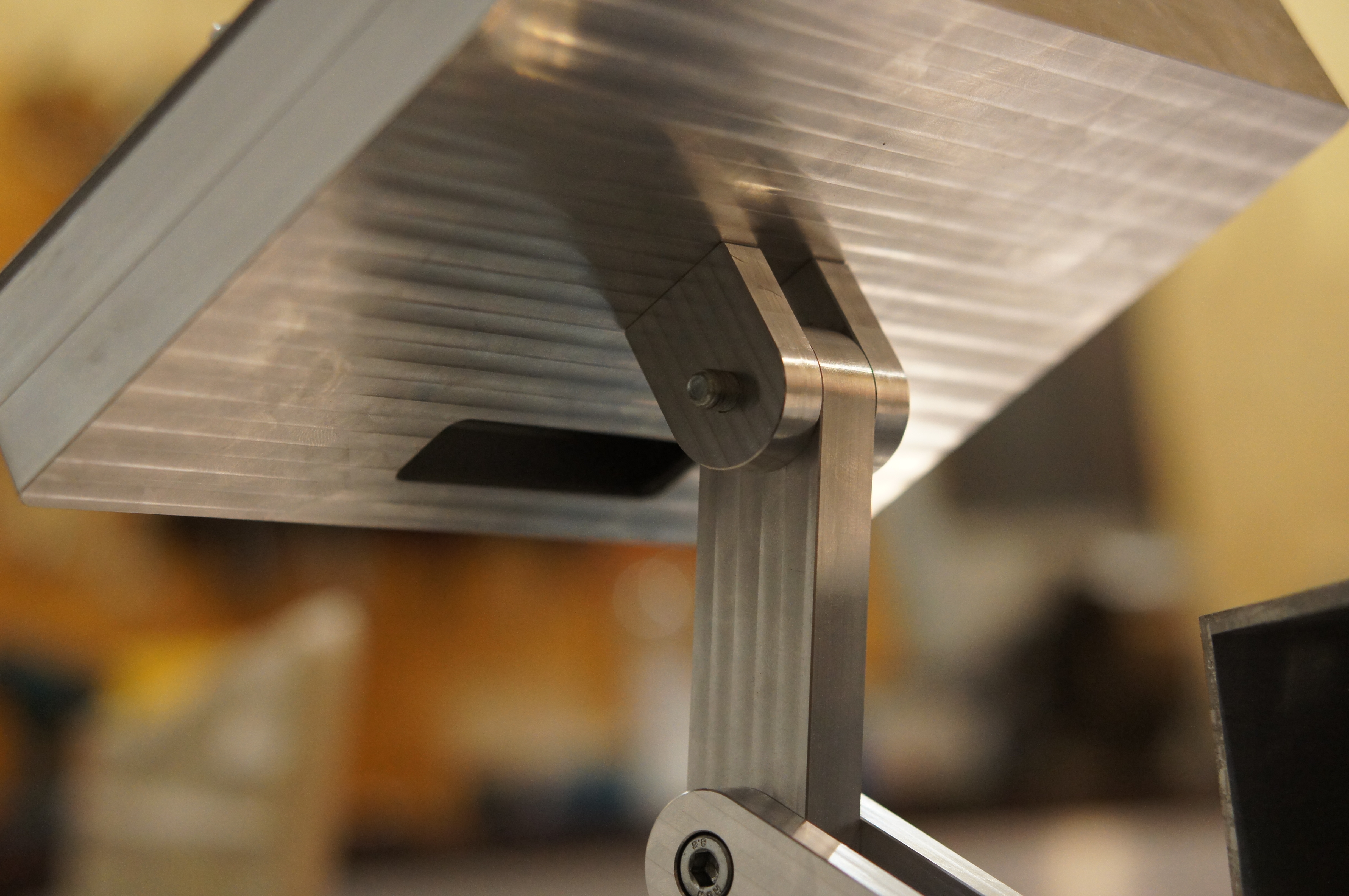

Переднюю панельку сделал из композита, немного намахался со старыми дырками от саморезов, чуть позже надо будет переделать)
В целом кроштейн вышел довольно удобным, можно жестко зафиксировать в любом положении, в то же время можно сдвигать в любой плоскости при необходимости.

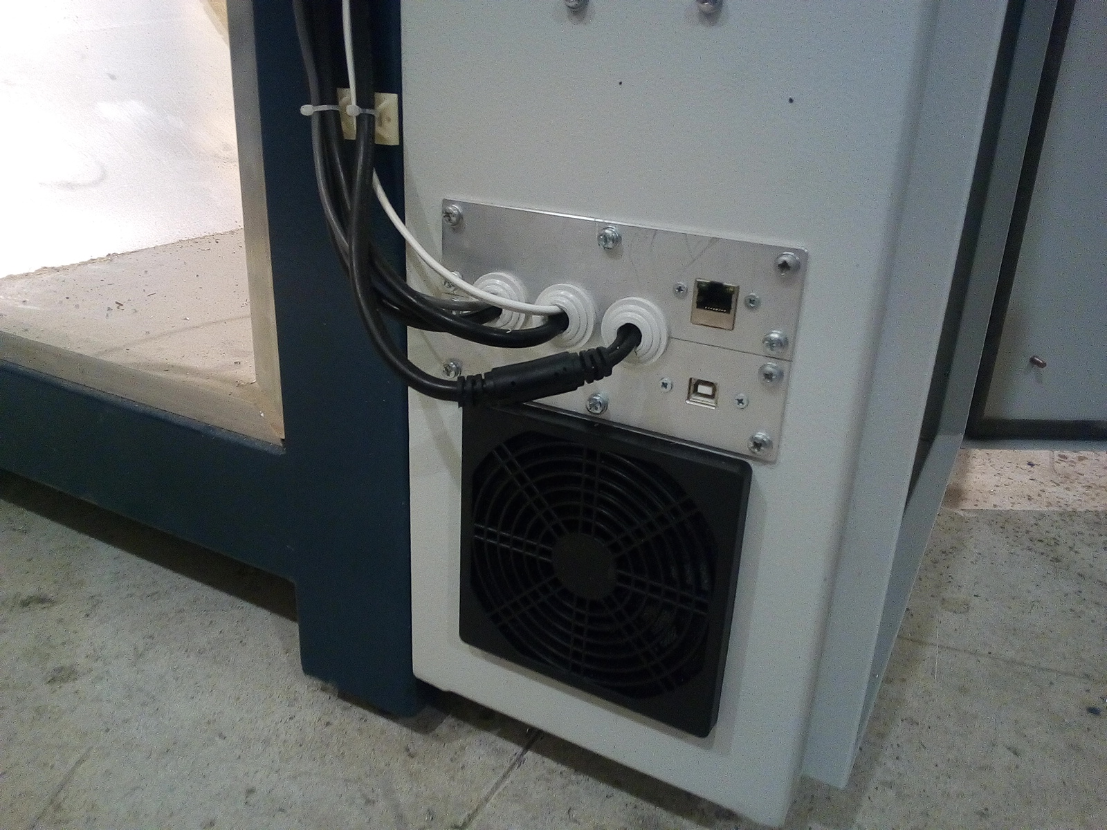

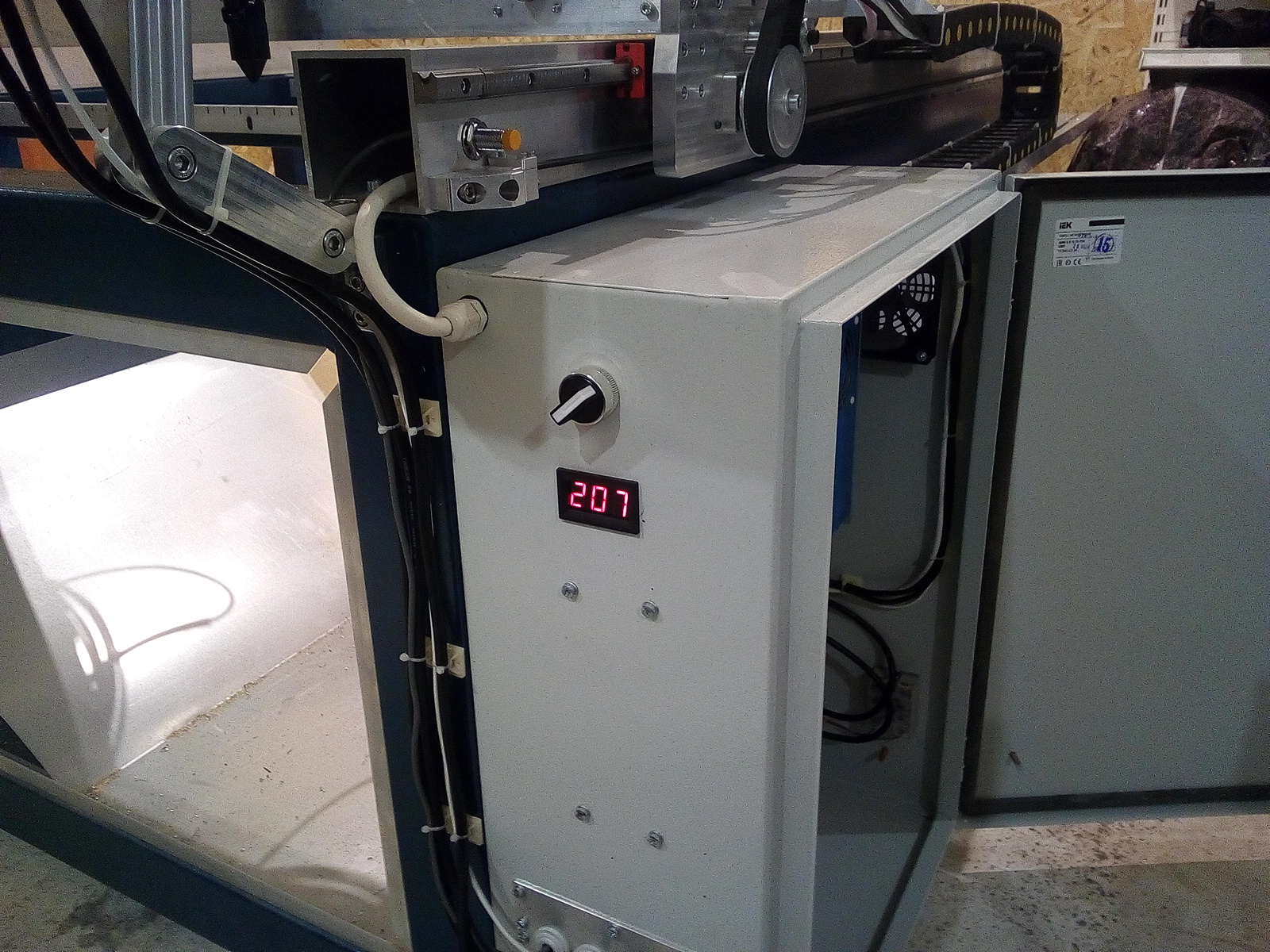

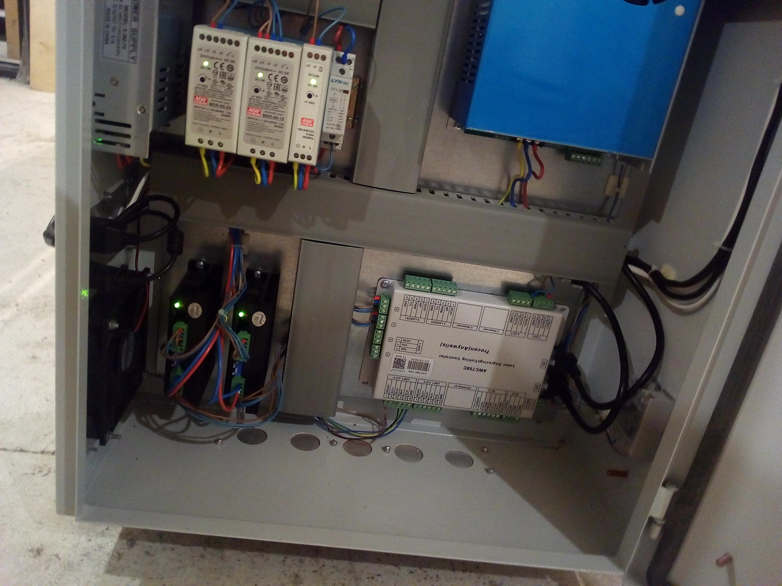

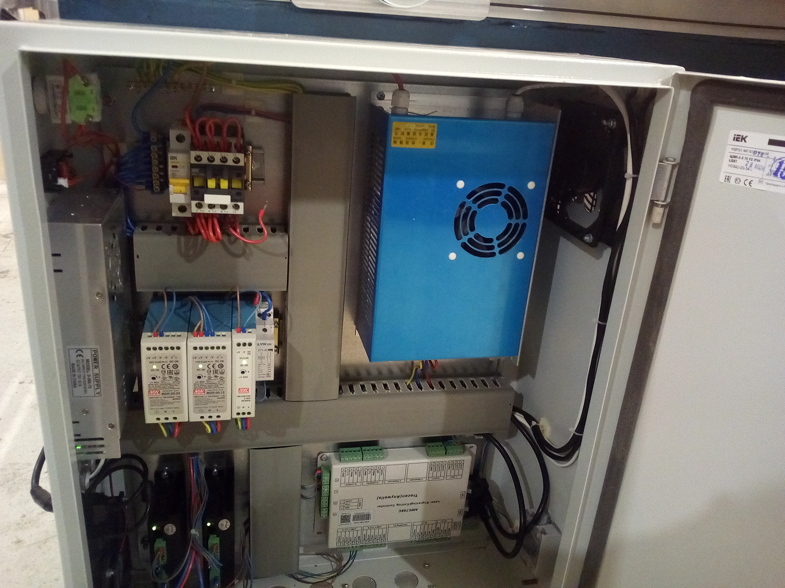

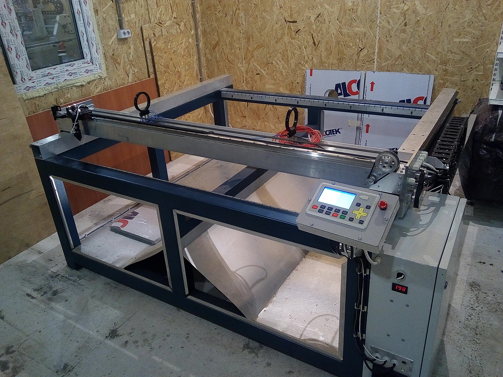

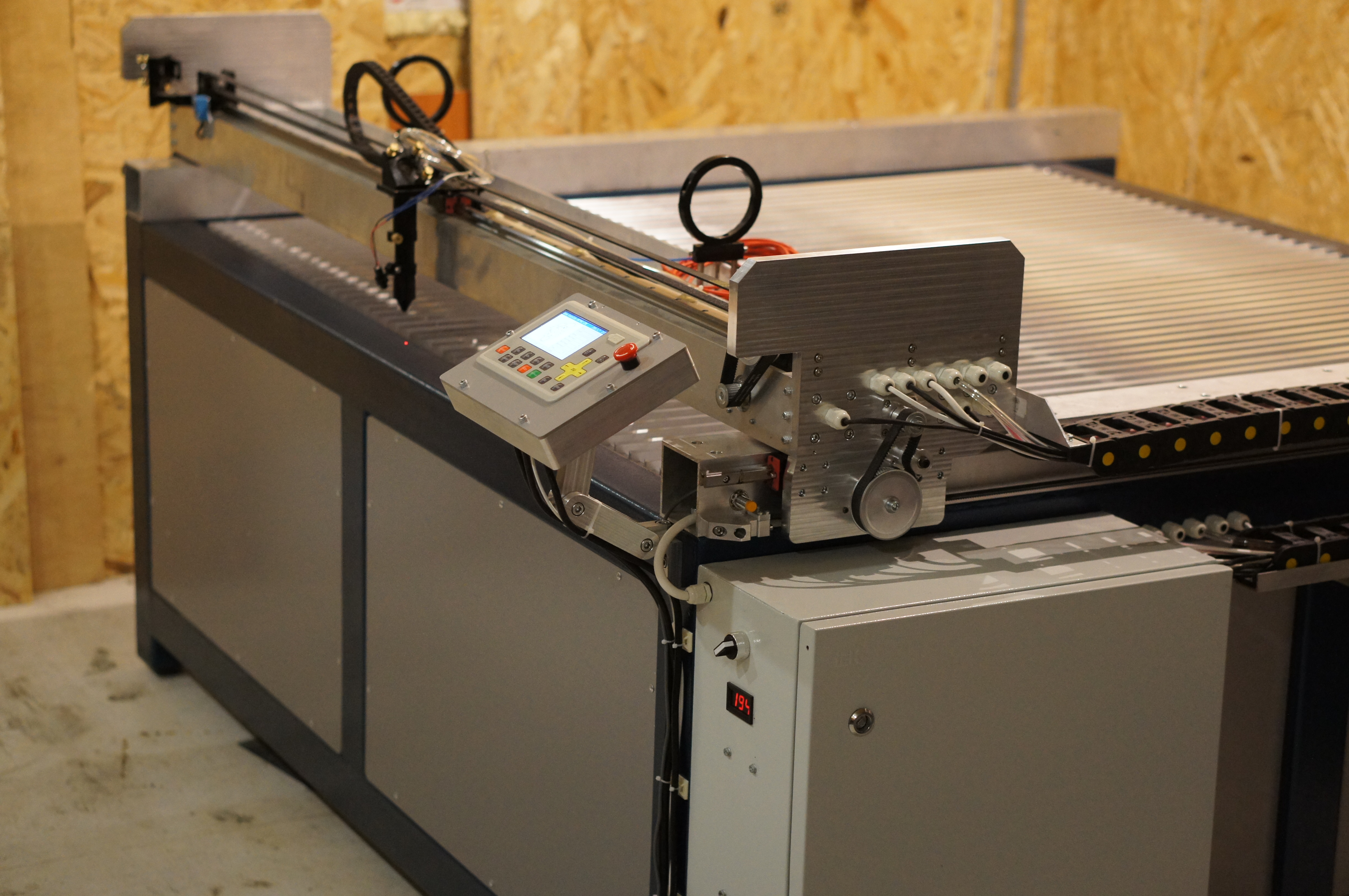

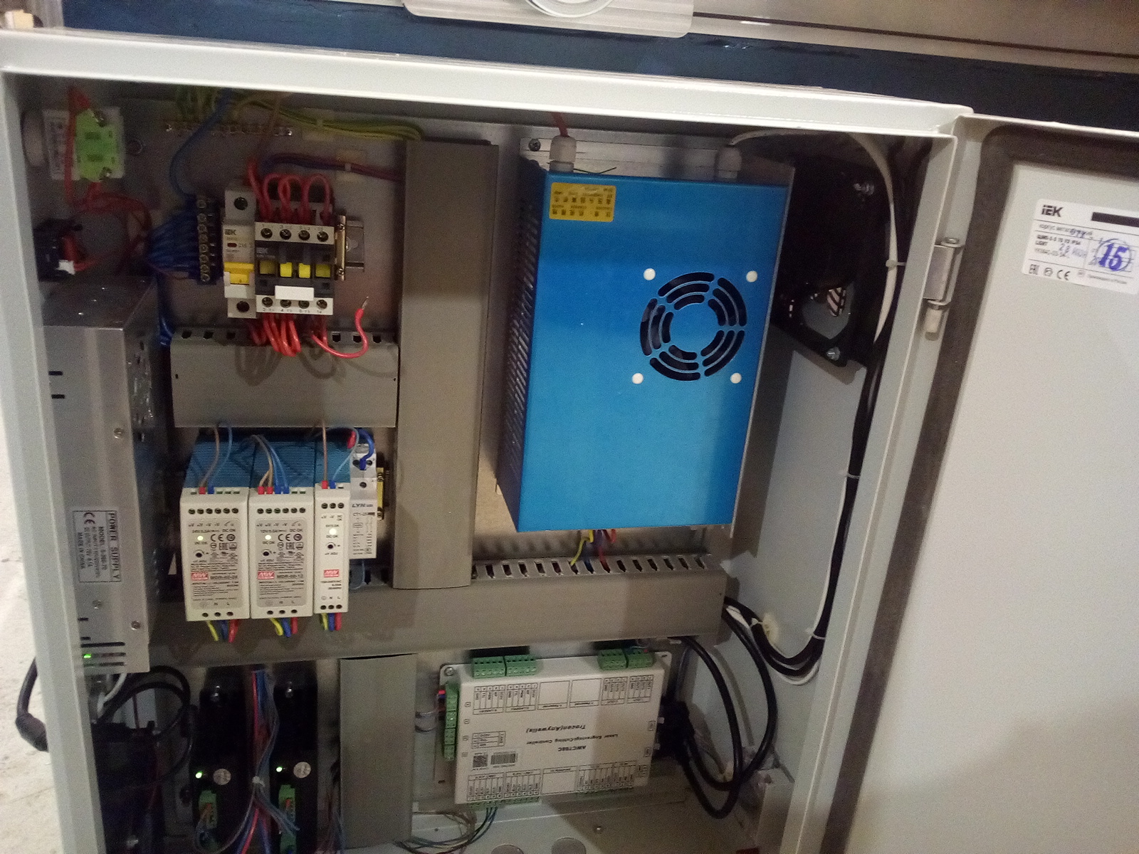

Собрал наконец шкаф электоники, повесил его на станок.
IMG_20181023_172953.jpg (3715 просмотров) <a class='original' href='./download/file.php?id=149028&mode=view' target=_blank>Загрузить оригинал (904.86 КБ)</a>
IMG_20181023_173007.jpg (3715 просмотров) <a class='original' href='./download/file.php?id=149027&mode=view' target=_blank>Загрузить оригинал (884.98 КБ)</a>
IMG_20181023_173021.jpg (3715 просмотров) <a class='original' href='./download/file.php?id=149026&mode=view' target=_blank>Загрузить оригинал (925.28 КБ)</a>
IMG_20181023_173029.jpg (3715 просмотров) <a class='original' href='./download/file.php?id=149019&mode=view' target=_blank>Загрузить оригинал (1.01 МБ)</a>
IMG_20181023_172955.jpg (3715 просмотров) <a class='original' href='./download/file.php?id=149018&mode=view' target=_blank>Загрузить оригинал (909.44 КБ)</a>

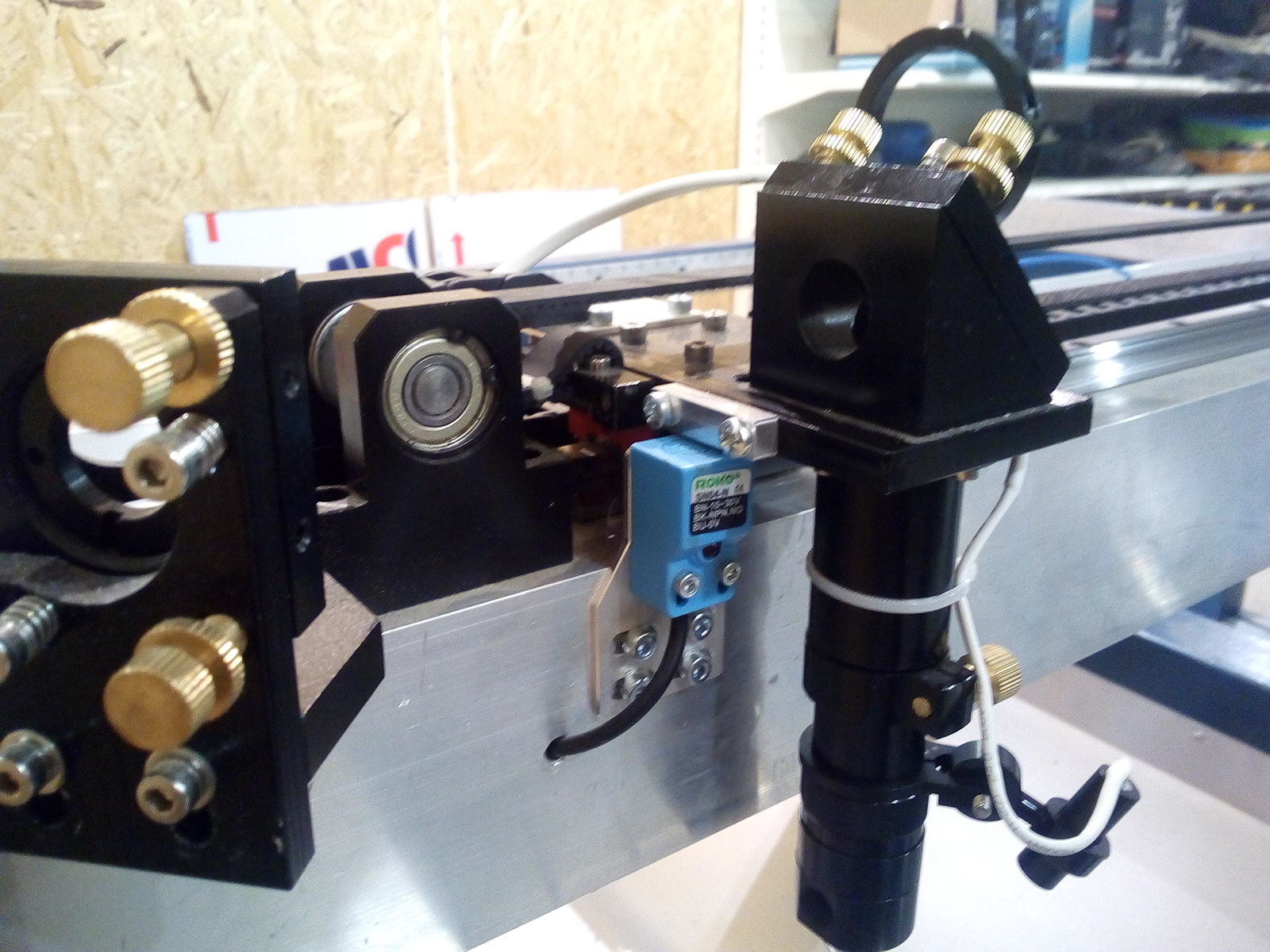

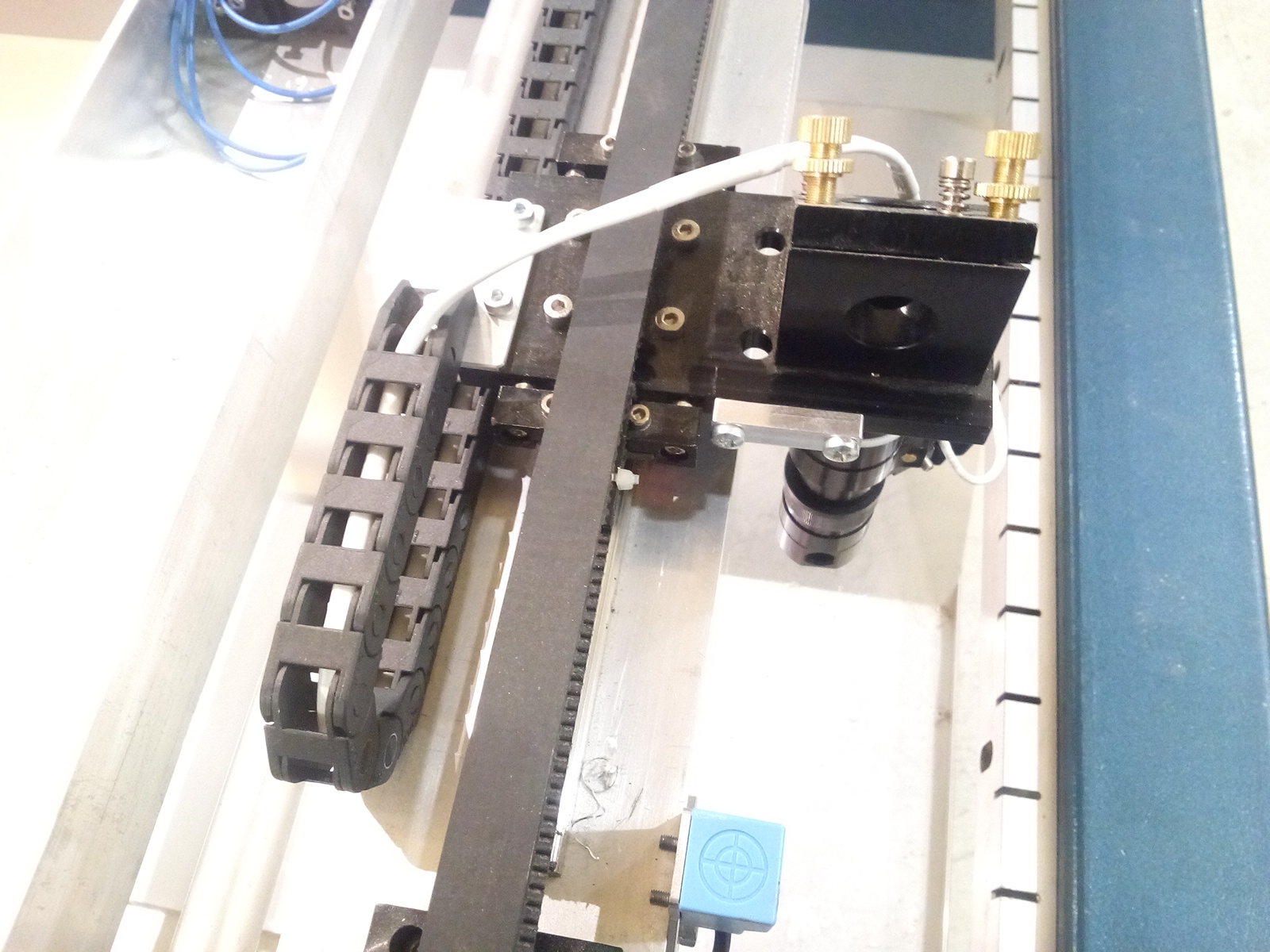

Прикрутил кабель-каналы, окончательно натянул ремни, выпилил крепления концевика и т.д.
Вроде мелочи, а времени отнимают прилично...
IMG_20181023_173217.jpg (3715 просмотров) <a class='original' href='./download/file.php?id=149020&mode=view' target=_blank>Загрузить оригинал (660.23 КБ)</a>
IMG_20181023_173306.jpg (3715 просмотров) <a class='original' href='./download/file.php?id=149022&mode=view' target=_blank>Загрузить оригинал (1.05 МБ)</a>
IMG_20181023_173240.jpg (3715 просмотров) <a class='original' href='./download/file.php?id=149023&mode=view' target=_blank>Загрузить оригинал (858.44 КБ)</a>
IMG_20181023_173207.jpg (3715 просмотров) <a class='original' href='./download/file.php?id=149024&mode=view' target=_blank>Загрузить оригинал (919.17 КБ)</a>
IMG_20181023_173045.jpg (3715 просмотров) <a class='original' href='./download/file.php?id=149025&mode=view' target=_blank>Загрузить оригинал (969.07 КБ)</a>
Кроме того, установил наконец станок на его постоянное место жительства, провел к нему питающий кабель и подключил.
IMG_20181023_173514.jpg (3715 просмотров) <a class='original' href='./download/file.php?id=149021&mode=view' target=_blank>Загрузить оригинал (1.24 МБ)</a>

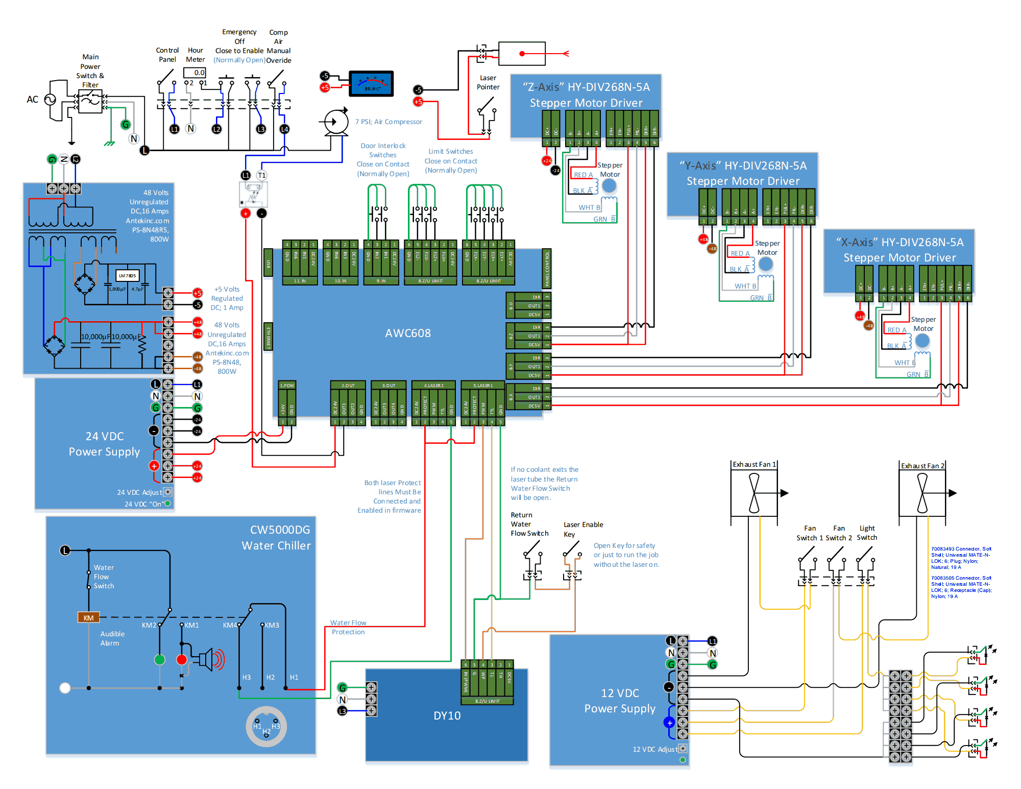

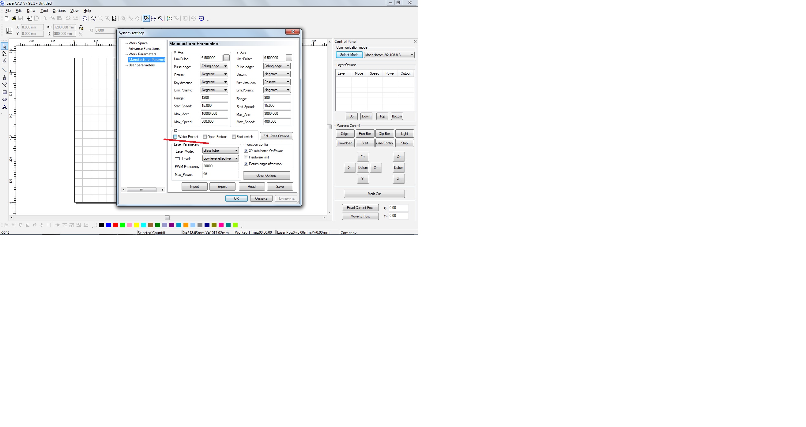

Поковырялся слегка в настройках, после чего смог пошевелить осями. 500 мм/с бегает, можно и быстрее, но начинают вибрировать трубки, передающие момент от движка на портале - они (трубки) выдавлены хреново, оси внутренней и наружней окружности не совпадают.
Так же заказал кучу барахла для сборки системы вытяжки в мастерской, в том числе и от лазера.
Как придет - буду ваять))
Так же надо провести воздух к станку от пневмомагистрали, повесить фильтр-влагоотделитель и поставить электроклапан.
Может есть у кого толковый мануал по настройке AWC708 lite?
Хорошо бы на русском...
Есть небольшая кучка непоняток по его настройке. ..

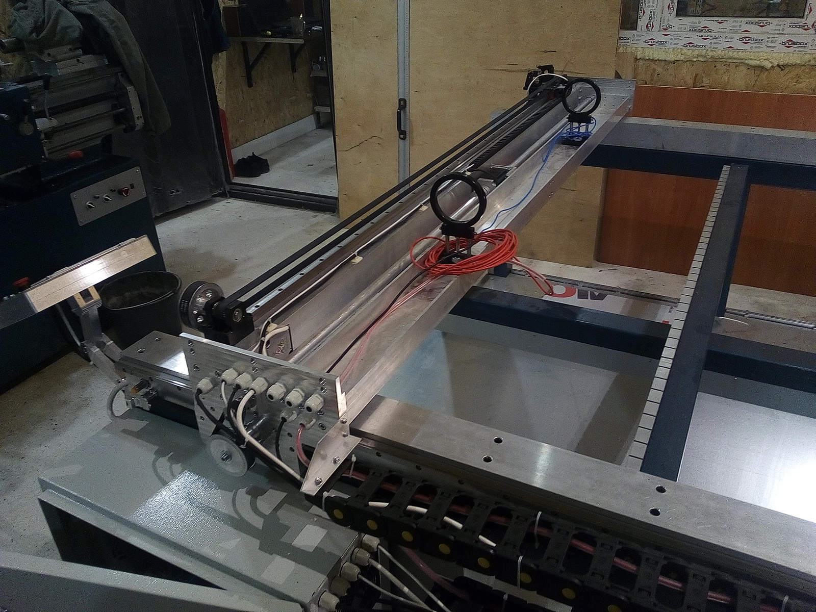

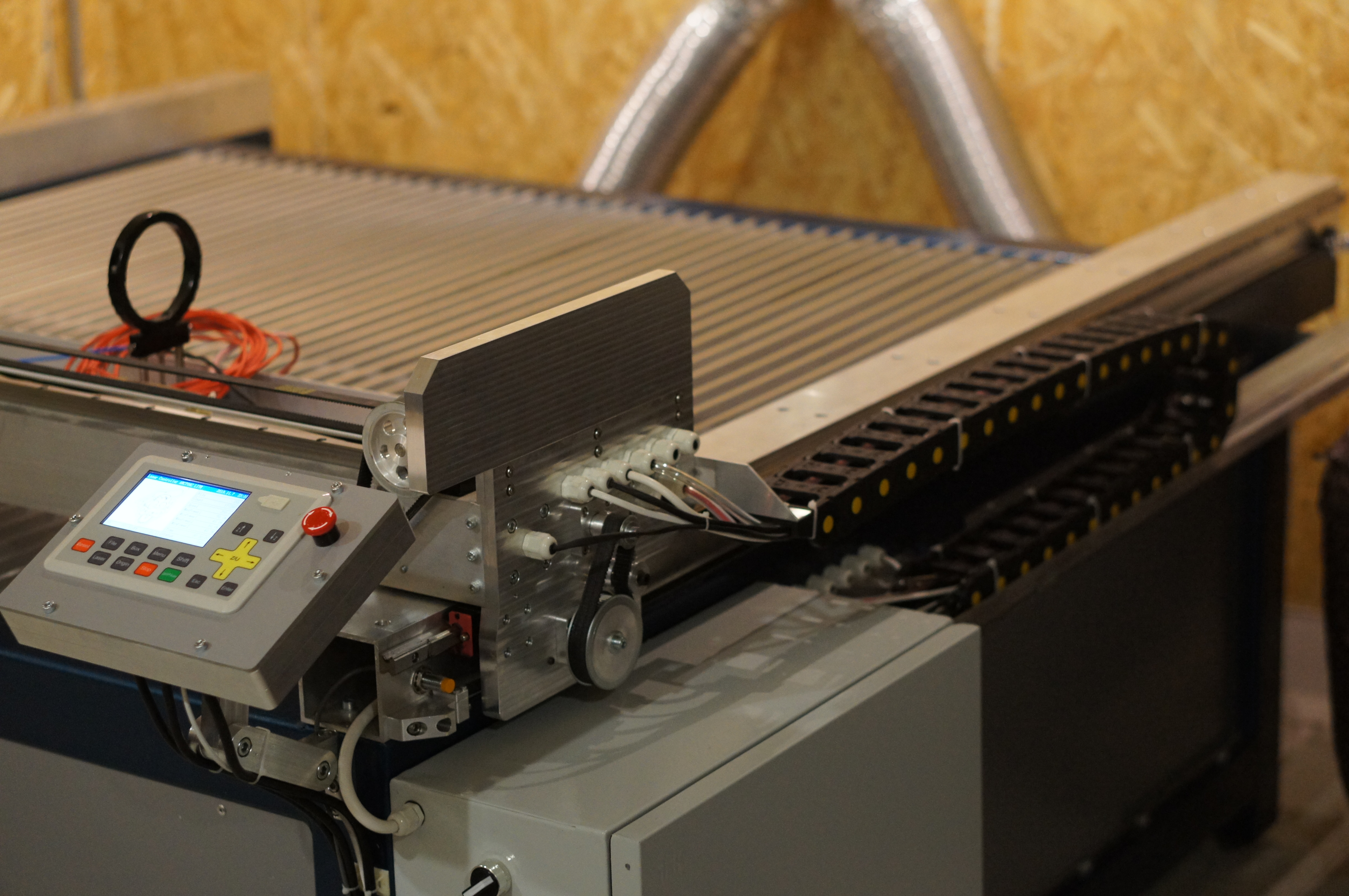

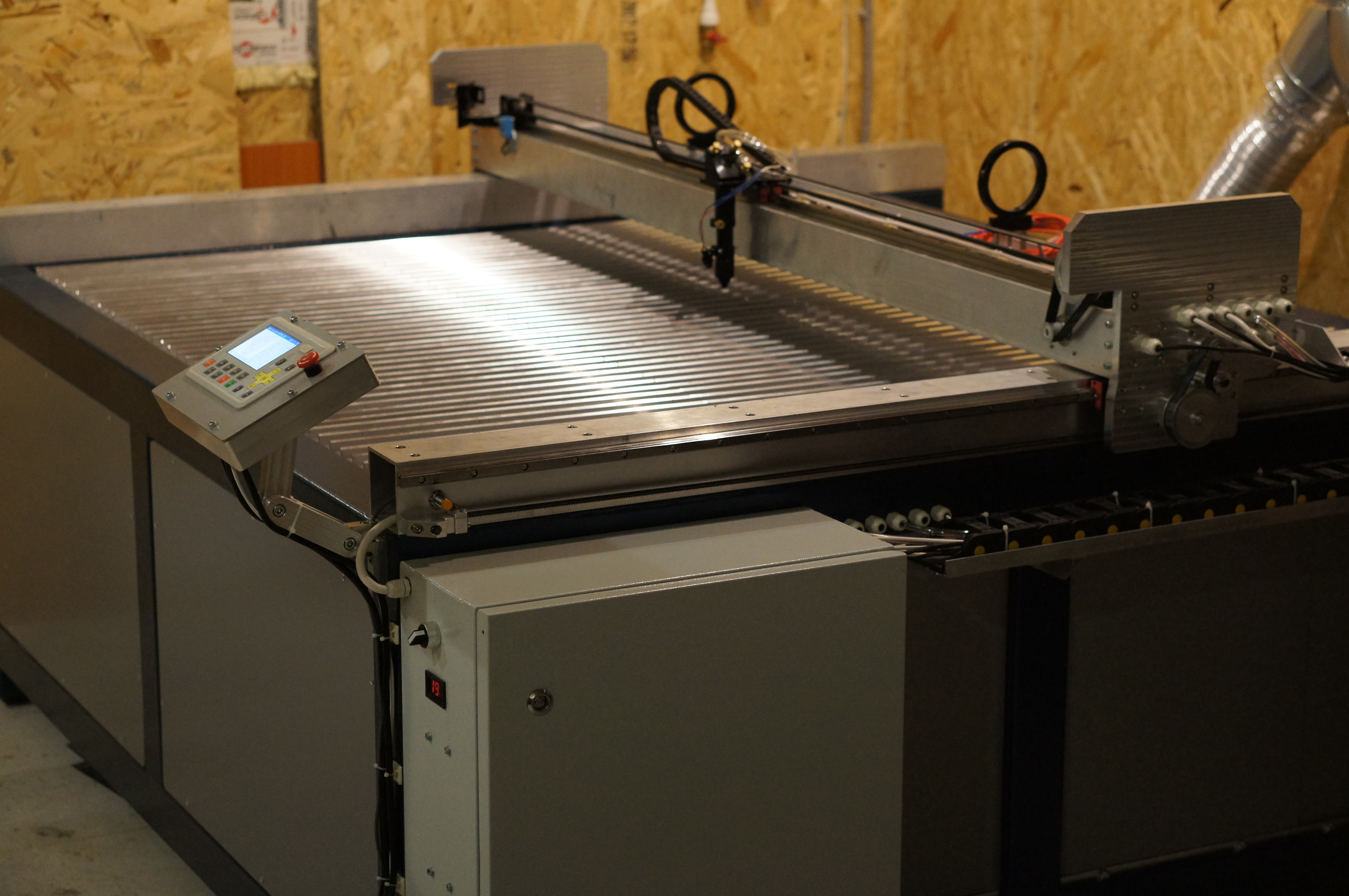

Работа над лазером потихоньку движется к завершению...

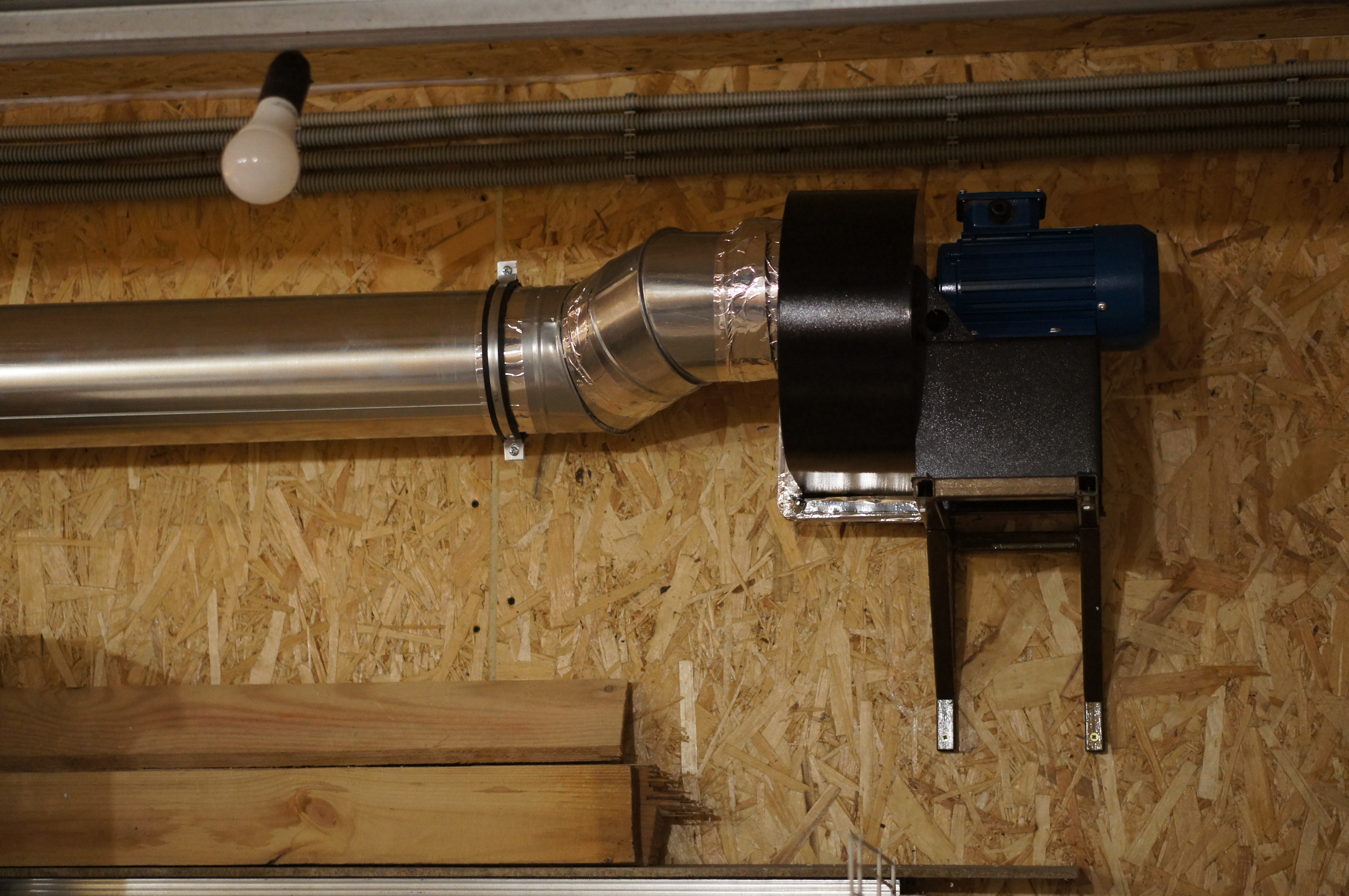

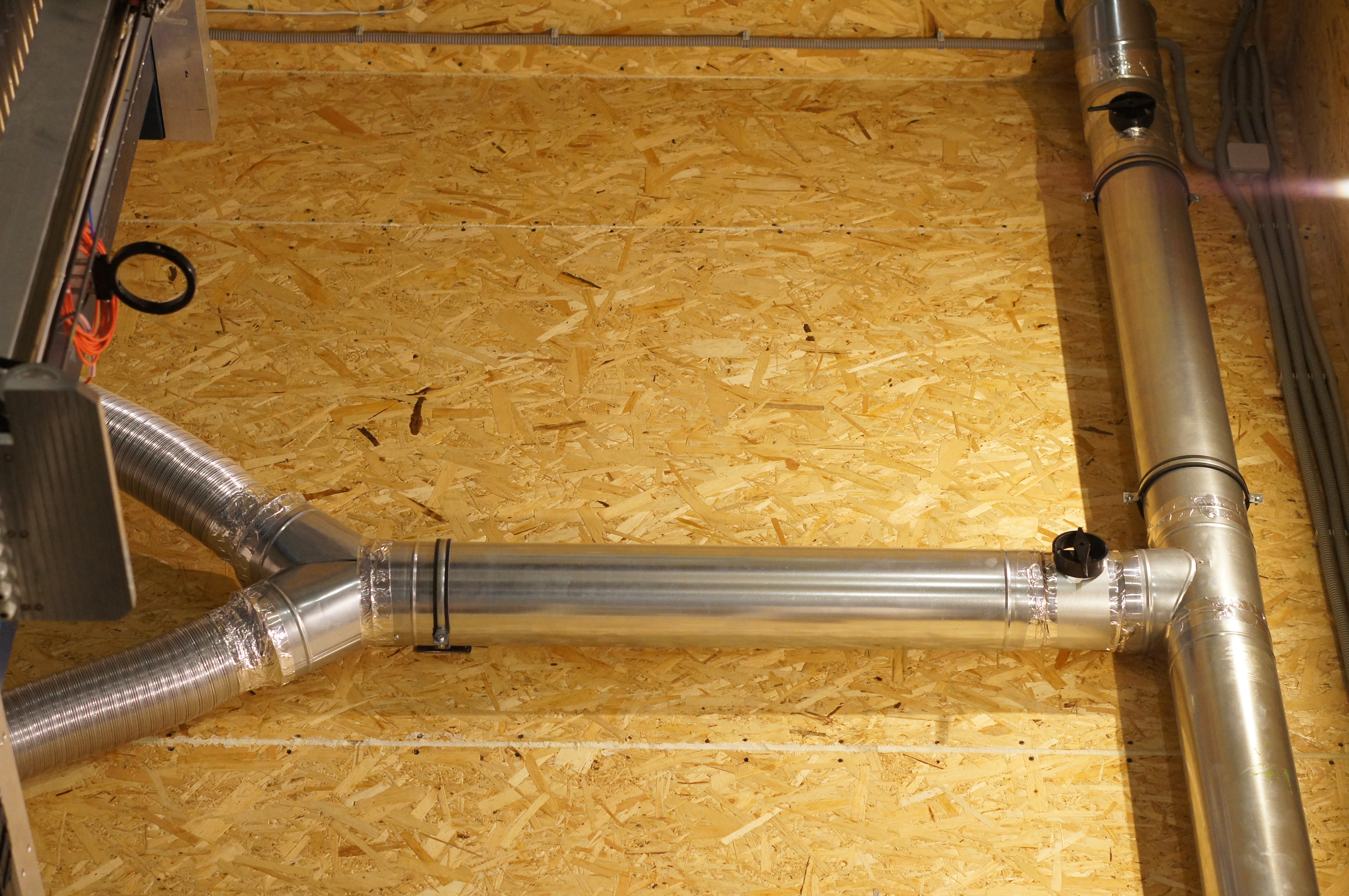

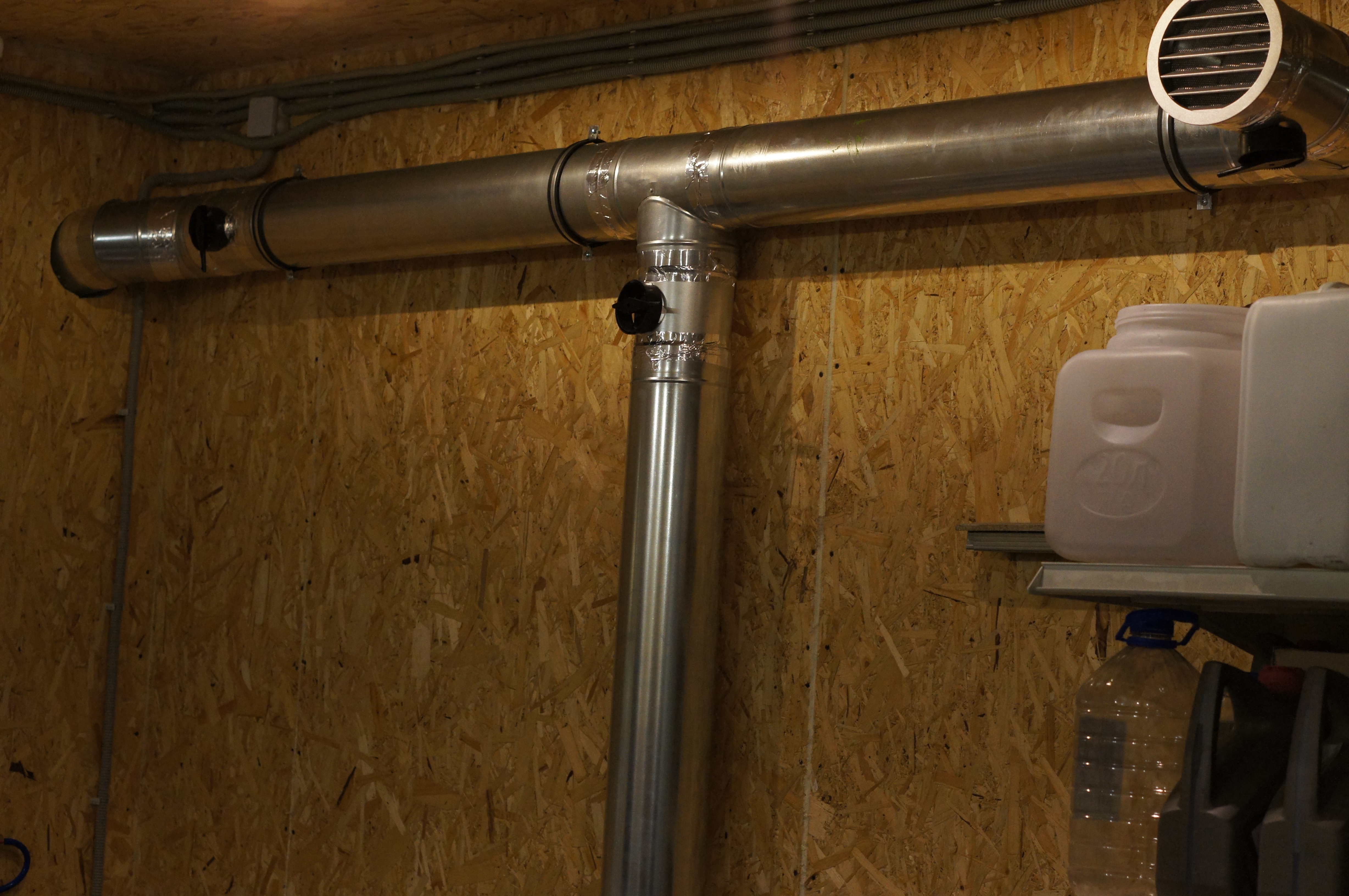

Наконец-то собрал систему вытяжки в мастерской.
Сердцем ее является улитка на 1600 кубометров/час, ее артерией - круглый вентканал Ф160 мм.
К лазеру подвел такую же трубу, затем разделил ее на два канала по 125 мм, присоединенных каждый к своей половине станка.
DSC01415.JPG (3560 просмотров) <a class='original' href='./download/file.php?id=150053&mode=view' target=_blank>Загрузить оригинал (4.94 МБ)</a>
DSC01414.JPG (3560 просмотров) <a class='original' href='./download/file.php?id=150052&mode=view' target=_blank>Загрузить оригинал (6.06 МБ)</a>
DSC01413.JPG (3560 просмотров) <a class='original' href='./download/file.php?id=150051&mode=view' target=_blank>Загрузить оригинал (4.75 МБ)</a>
Кроме того, добавил возможность делать забор воздуха из двух помещений мастерской, клапанами можно перекрывать любой из воздуховодов.

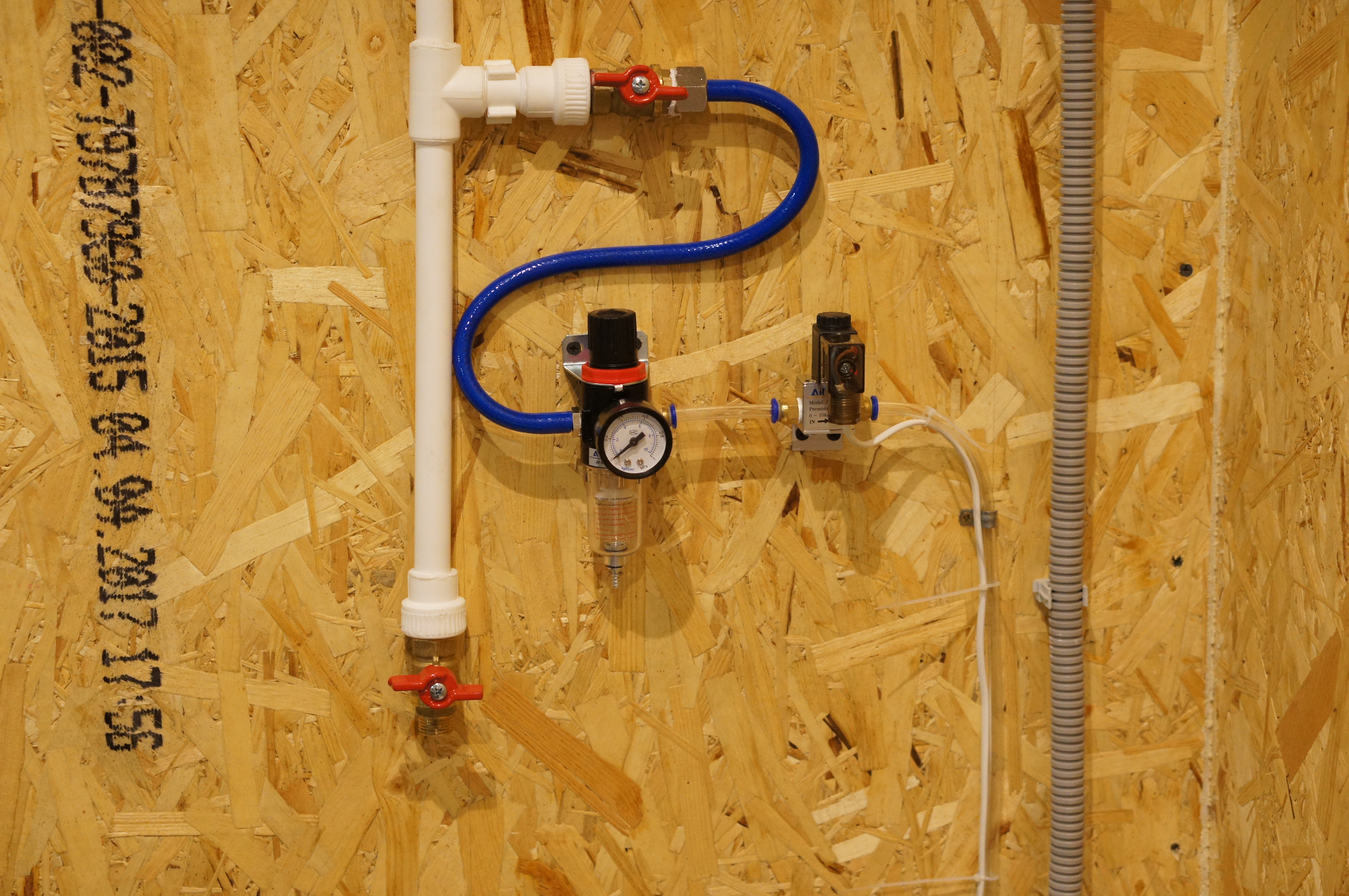

Подвел воздушную магистраль от компрессора к лазеру, воздух на станок пустил через влагоотделитель и электроклапан, управляемый контроллером станка.
Т.е. при запуске резки автоматически включается подача воздуха.
DSC01410.JPG (3560 просмотров) <a class='original' href='./download/file.php?id=150048&mode=view' target=_blank>Загрузить оригинал (5.56 МБ)</a>

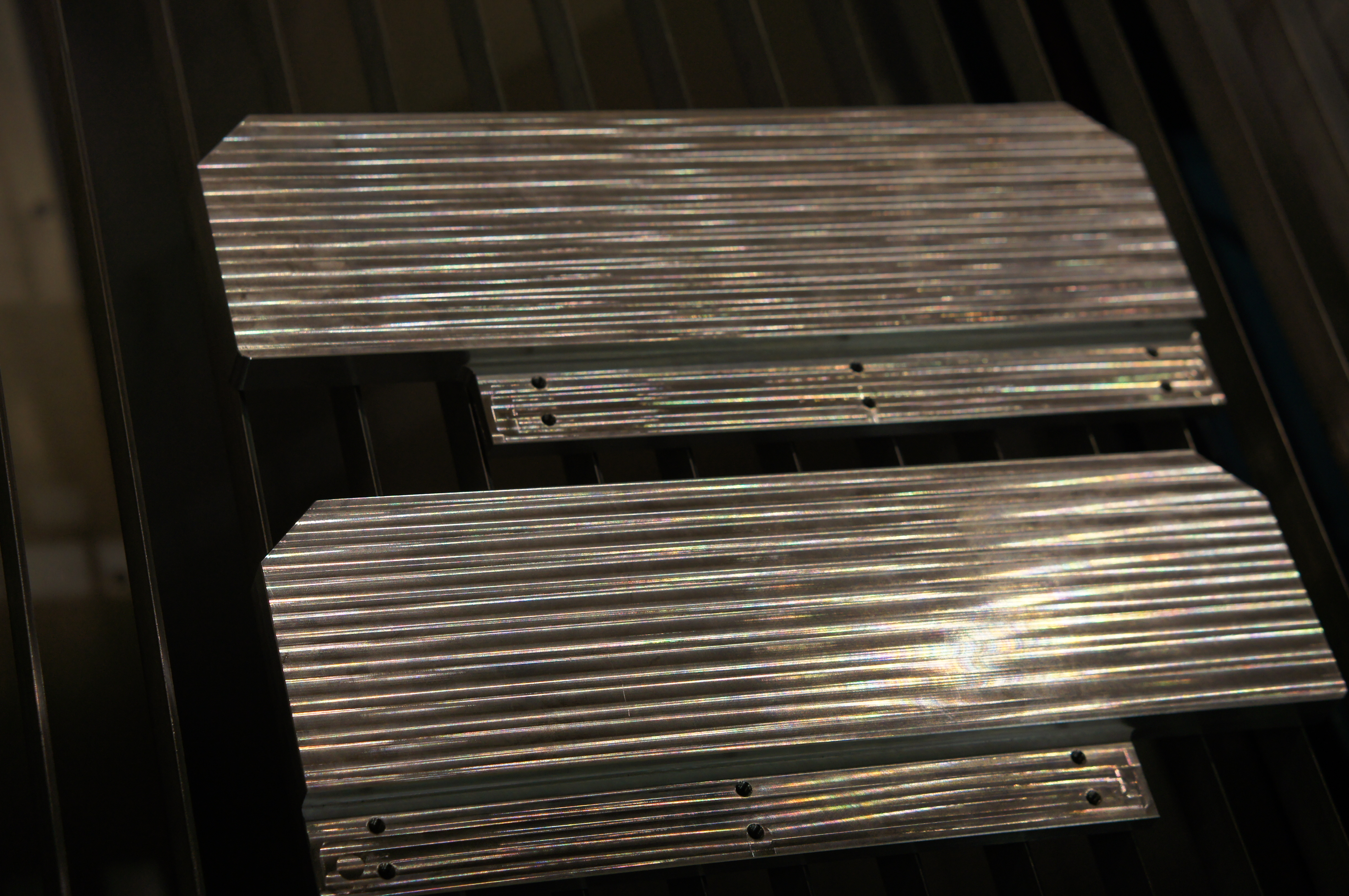

Так же пильнул две боковины портала:
DSC01402.JPG (3560 просмотров) <a class='original' href='./download/file.php?id=150043&mode=view' target=_blank>Загрузить оригинал (5.09 МБ)</a>
DSC01411.JPG (3560 просмотров) <a class='original' href='./download/file.php?id=150049&mode=view' target=_blank>Загрузить оригинал (3.97 МБ)</a>
На местном рынке заказал два листа металла, из которых впоследствии согну крышку на портал.
Надеюсь, получится не совсем страшно))

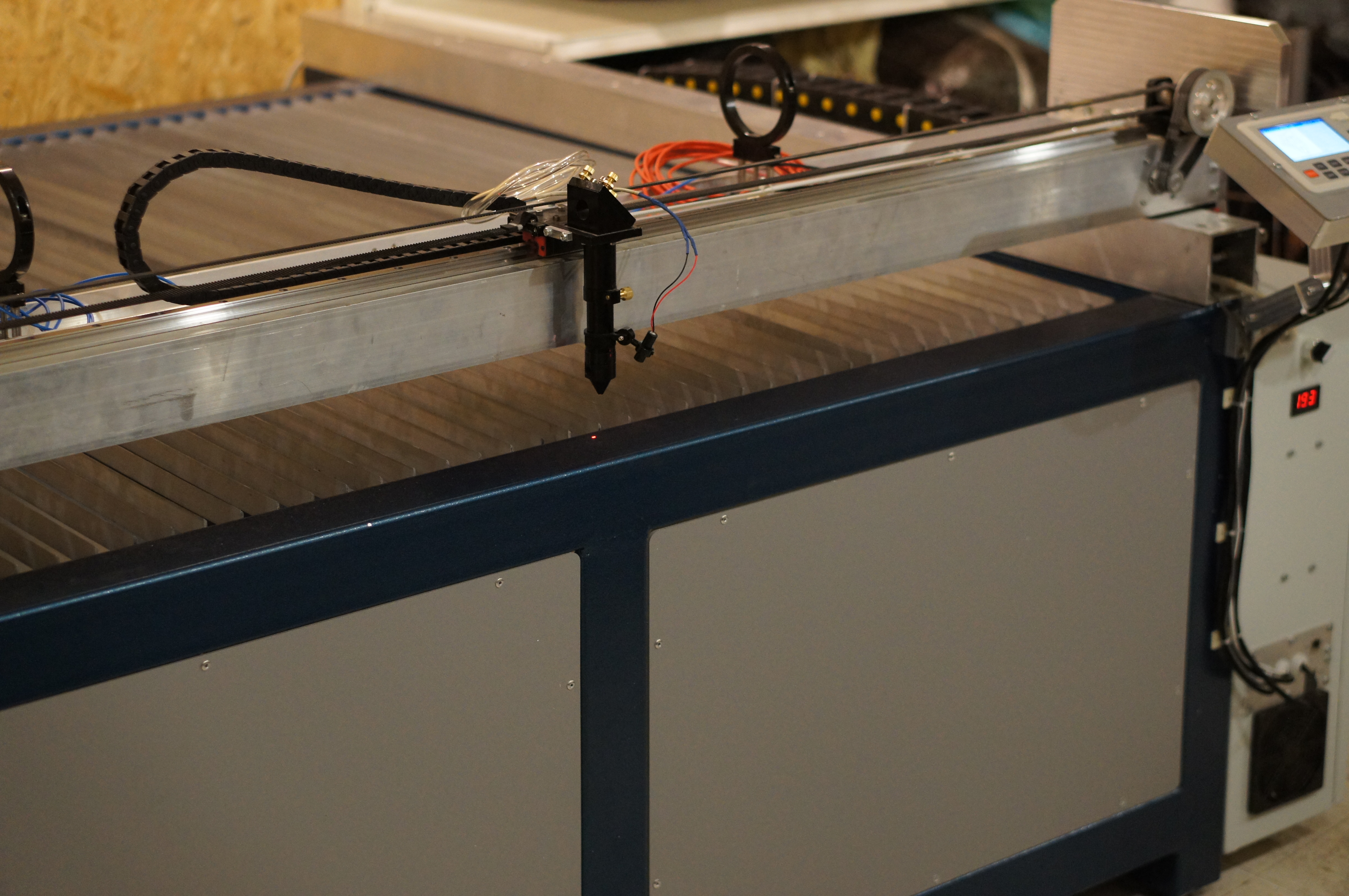

Так же обшил станок композитом, поставил сдвижные дверки-купе по бокам рамы.
Несколько фоток того, что получилось:
DSC01403.JPG (3560 просмотров) <a class='original' href='./download/file.php?id=150044&mode=view' target=_blank>Загрузить оригинал (4.28 МБ)</a>
DSC01404.JPG (3560 просмотров) <a class='original' href='./download/file.php?id=150045&mode=view' target=_blank>Загрузить оригинал (4.13 МБ)</a>
DSC01405.JPG (3560 просмотров) <a class='original' href='./download/file.php?id=150046&mode=view' target=_blank>Загрузить оригинал (4.03 МБ)</a>
DSC01406.JPG (3560 просмотров) <a class='original' href='./download/file.php?id=150047&mode=view' target=_blank>Загрузить оригинал (4.31 МБ)</a>
DSC01412.JPG (3560 просмотров) <a class='original' href='./download/file.php?id=150050&mode=view' target=_blank>Загрузить оригинал (3.91 МБ)</a>
DSC01417.JPG (3560 просмотров) <a class='original' href='./download/file.php?id=150054&mode=view' target=_blank>Загрузить оригинал (4.19 МБ)</a>
Осталось добить наконец чиллер, произвести юстировку перпендикулярности портала и купить-таки лазерную трубу...

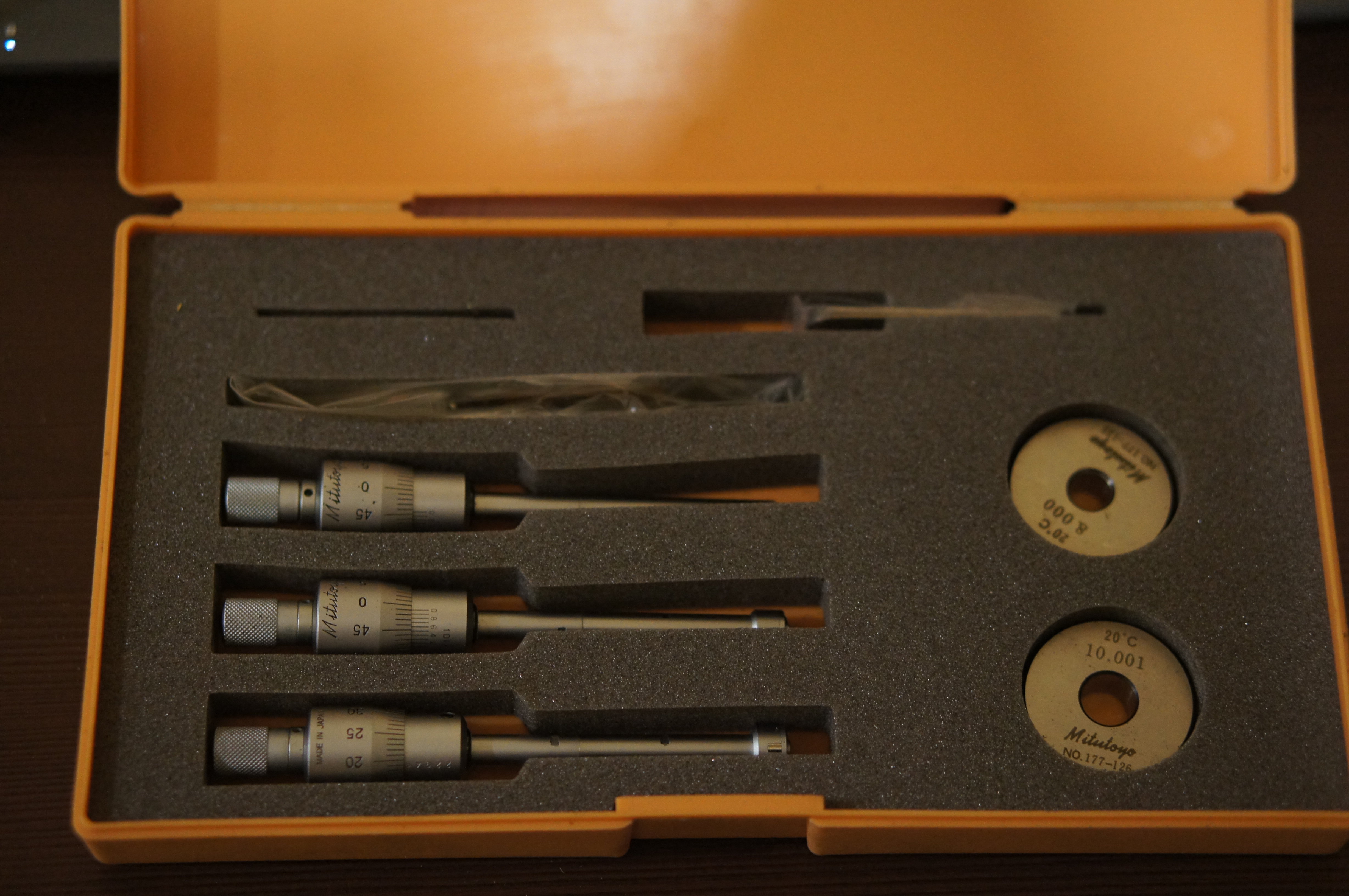

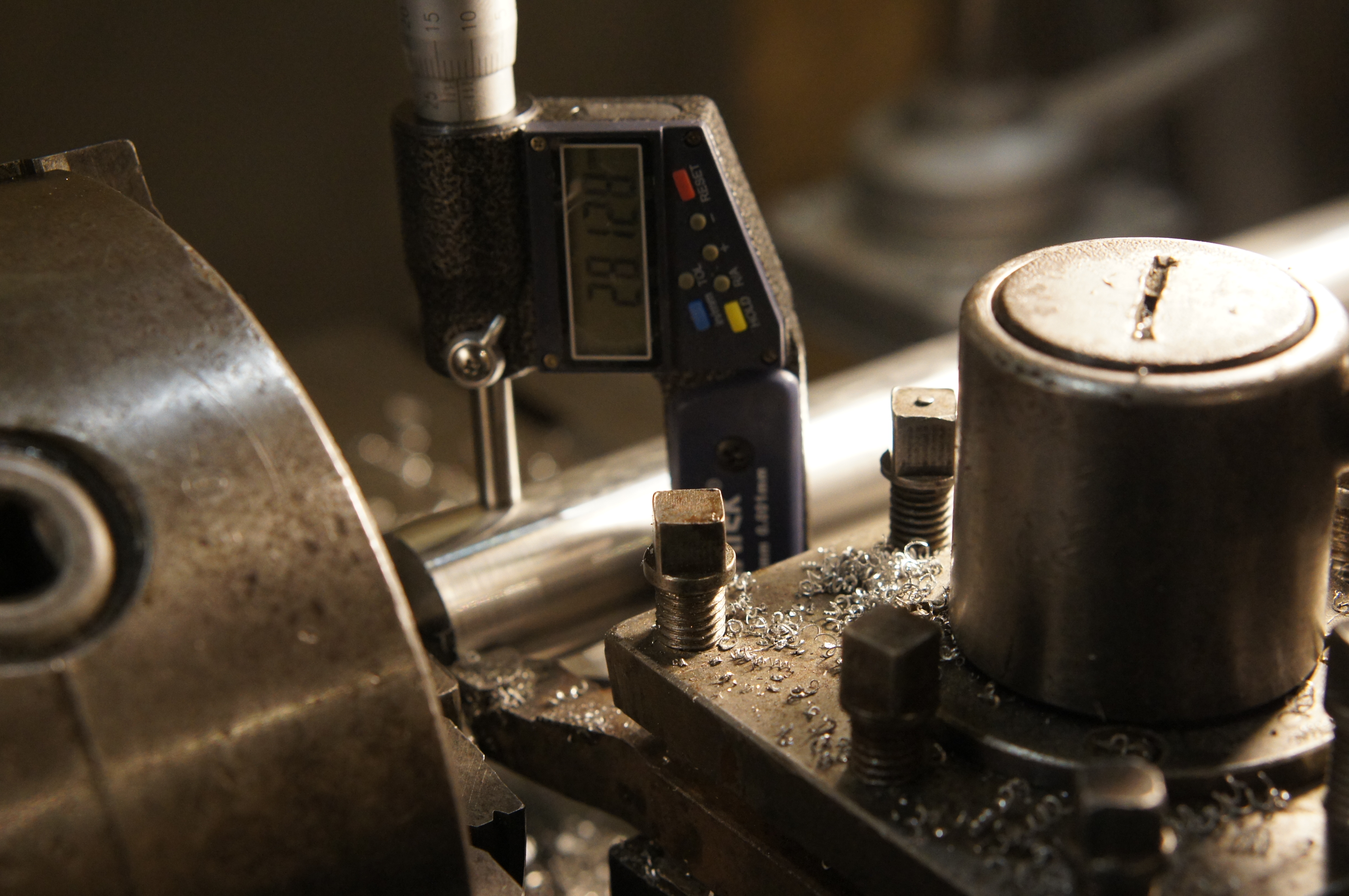

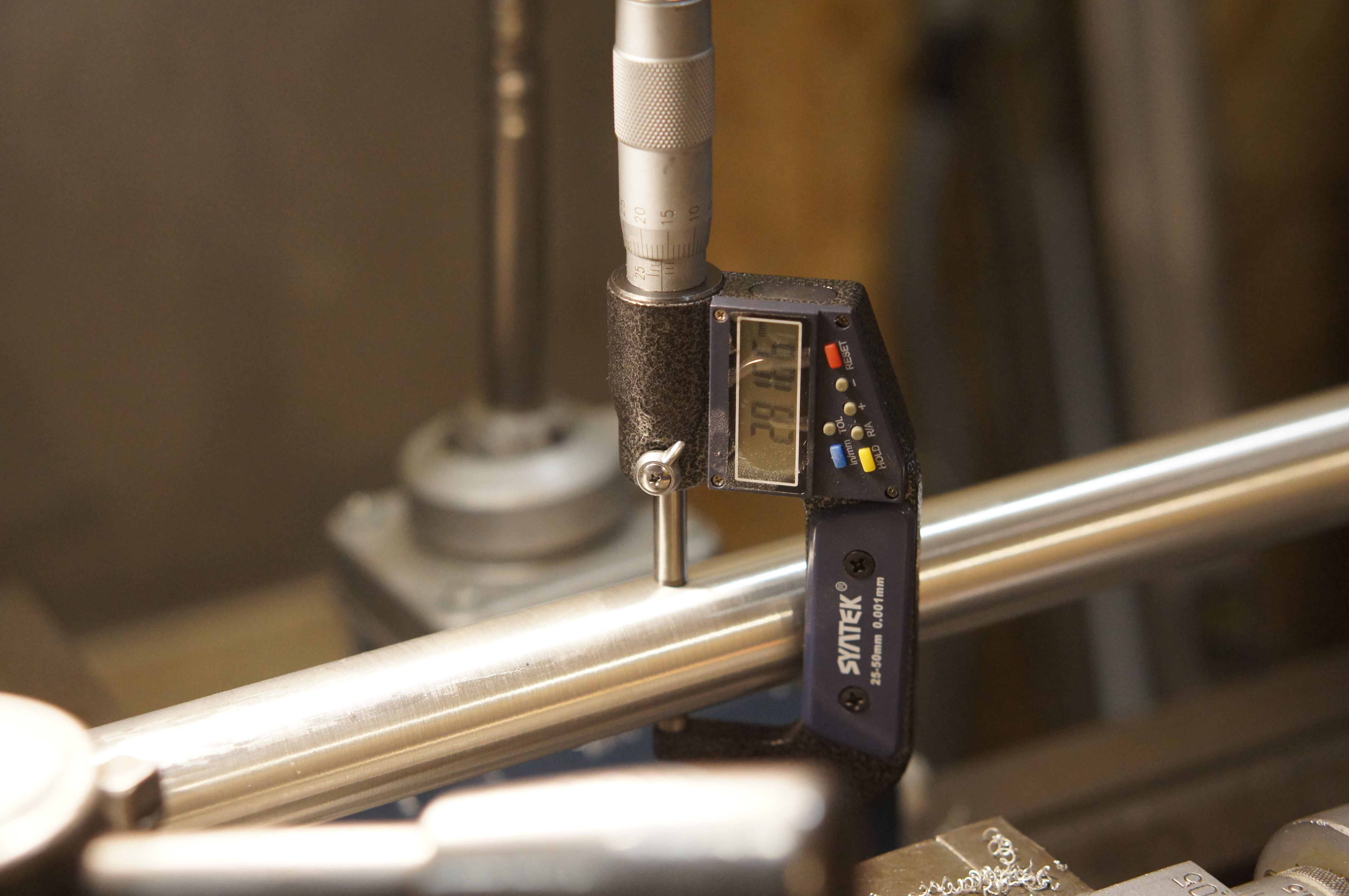

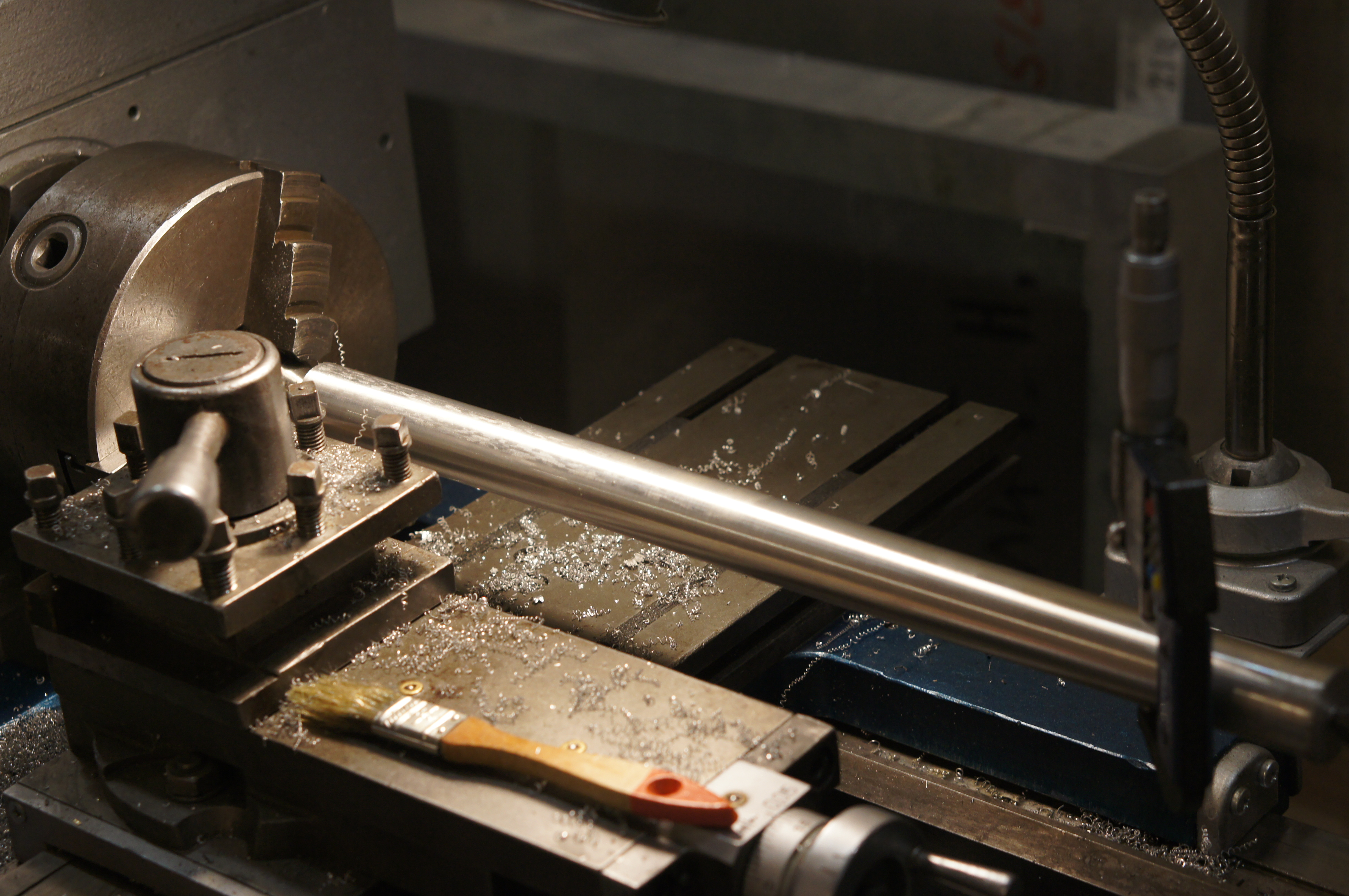

Уж коли волею судьбы фотоаппарат появился таки сегодня в мастерской, хочу поделиться еще одной радостью :hehehe: :hehehe:

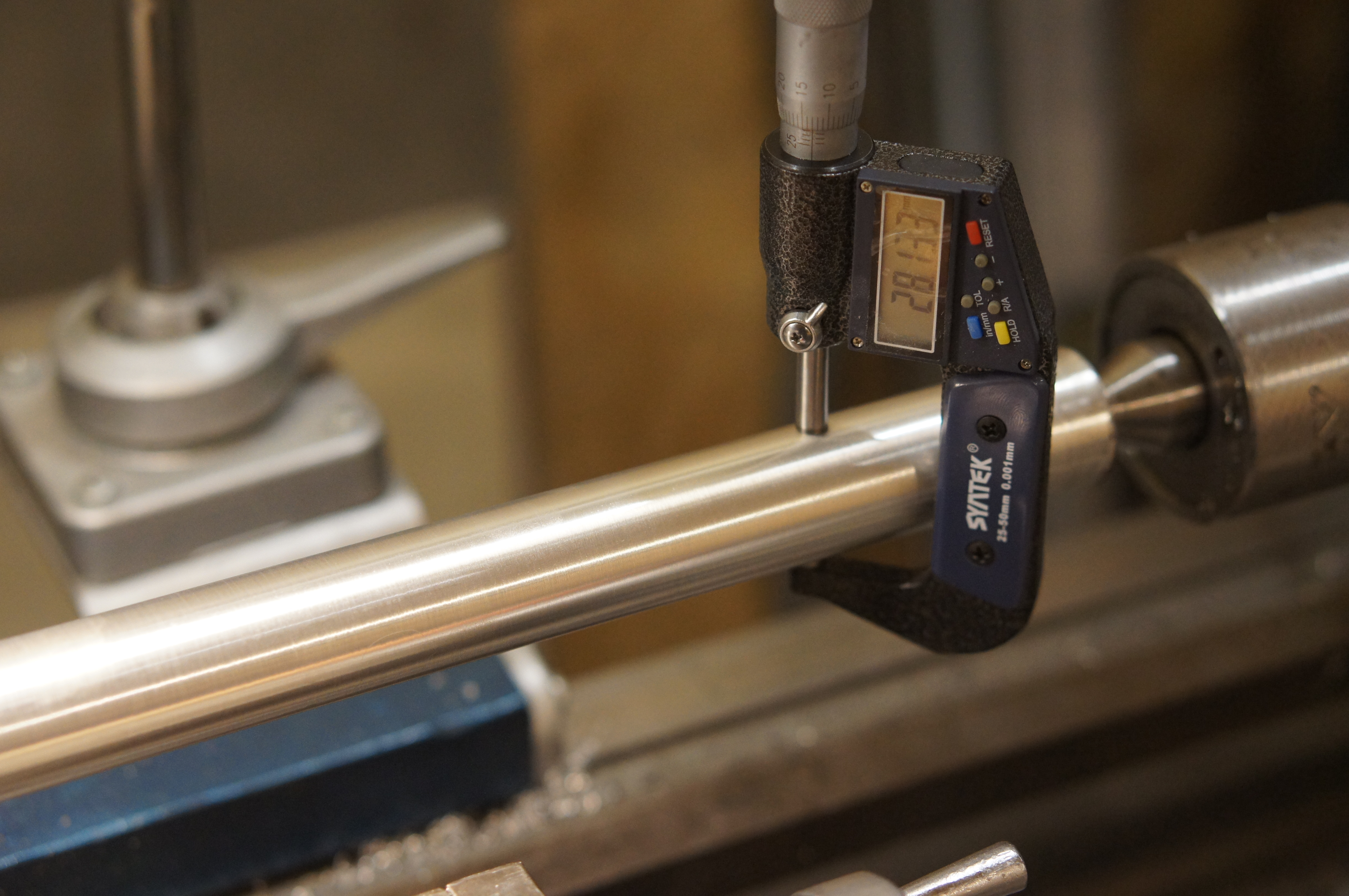

Выставил ЗБ своего токарника.
Предварительно совместив центра шпинделя и ЗБ так сказать, на глаз, зажал в них дюралевый пруток Ф30 мм.
После нескольких проходов померил его, чуть подкорректировал ЗБ и проточил начисто еще раз.
Микрометр показал практически совпадение размеров на обоих концах цилиндра и +3 сотки бочкообразность в середине прутка.
DSC01418.JPG (3510 просмотров) <a class='original' href='./download/file.php?id=150058&mode=view' target=_blank>Загрузить оригинал (4.25 МБ)</a>
DSC01419.JPG (3510 просмотров) <a class='original' href='./download/file.php?id=150059&mode=view' target=_blank>Загрузить оригинал (3.88 МБ)</a>
DSC01420.JPG (3510 просмотров) <a class='original' href='./download/file.php?id=150055&mode=view' target=_blank>Загрузить оригинал (3.81 МБ)</a>
DSC01421.JPG (3510 просмотров) <a class='original' href='./download/file.php?id=150056&mode=view' target=_blank>Загрузить оригинал (3.91 МБ)</a>
Это на длине в 420 мм. Думаю, что это является следствием некоторого износа станины, т.к. имея довольно свободный ход в середине и возле шпинделя, ощущается некоторое повышение усилие при подходе к ЗБ.
Хотя, когда с разбирал частично станок для очистки и покраски, то при снятии суппорта прикладывал к направляющим станины линейку.
Щуп в 2 сотки не лез нигде, где куда бы я ни пытался его засунуть...
Но после поставил индикатор на суппорт и проехался им по верху проточенного прутка... Замер показал, что ЗБ поднята на полторы десятки, т.е. ее ось вращения выше на эту величину, нежели ось вращения шпинделя.
Теперь вот думаю, надо ли это устранять...
С одной стороны, я так думаю, что это будет влиять при работе сверлом или разверткой, закрепленным в ЗБ.
Проблему составляет скорее работа с разверткой, поскольку сверло менее точный инструмент и отверстие после него либо не притязательно к точности, либо требует дальнейшей доработки.
Вот и сомневаюсь, часто ли приходится выполнять работы, для которых критично подобное превышение оси ЗБ?
И что с ней делать - шлифовать/шабрить? Но наверно предварительно надо проверить паралельность ее оси оси шпинделя...
Ну и еще кое-чем похвастаюсь, если уж на то пошло))
Прикупил по случаю за недорого комплект нутромеров митутойо, мелких - 6-12 мм.
DSC01422.JPG (3510 просмотров) <a class='original' href='./download/file.php?id=150057&mode=view' target=_blank>Загрузить оригинал (4.13 МБ)</a>
По виду не юзанные, поролон только от времени подустал, надо обновить.

Umnik писал(а):. Замер показал, что ЗБ поднята на полторы десятки, т.е. ее ось вращения выше на эту величину, нежели ось вращения шпинделя
предполагаю что помимо вертикальной оси есть смещение и по горизонту , потому так удачно диаметры на концах заготовки совпали....
Проведи вот такой тест- заготовку в патрон и проточи её на конус (примерно такой-же как и в ЗБ) ну и поострее кончик сделай В заднюю бабку тоже вставляем конус(самый новый и наименее кривой) . Далее острия конусов сводим вместе и между ними максимально тонкую и жесткую полоску стали(можно из набора щупов временно прихватизировать
Если острия конусов идеально совпадают -пластинка будет стоять под 90 гр к оси шпинделя , малейший перекос ,вернее смещение эта полоска стали чудным образом покажет изменив угол наклона.......,чем тоньше она будет ,тем точнее результат.......... конус в задней бабке не помешает в ходе опытов некоторое количество раз переустановить с поворотом по оси ,и провести тот-же эксперимет с мах выдвинутой пинолью ЗБ.........
Umnik
Сообщения: 2563
Репутация: 2153
Настоящее имя: Георгий
Откуда: Калуга
Re: Лазерный станочек 1500х1500
Сообщение Umnik »
Ок, попробую завтра.
Что то подобное делал с листком бумаги, но с чем то более жёстким результат будет нагляднее, ты прав...

Может, на таком вылете жесткость прутка начинает роль играть? Много снимал?
Umnik
Сообщения: 2563
Репутация: 2153
Откуда: Калуга
Сообщение Umnik »
По две десятки с радиуса за проход.
Чистовой одну десятку ...
В общем то не думаю, что пруток отгибался, скорее склонен все же винить суппорт...
Но тут может быть много причин, начиная от установки станка по уровню...
Хз, хватит ли у меня терпения добить этот вопрос))
Да и так ли оно надо... ОТК вроде детали не сдавать)

Приехала таки трубка, дособрал чиллер, подключил всю электронику окончательно.
Руководствовался этой схемой:
viewer (1).png (3211 просмотров) <a class='original' href='./download/file.php?id=150921&mode=view' target=_blank>Загрузить оригинал (127.88 КБ)</a>
Не подключал концевики открытия крышки (т.к. у меня ее нет).
датчик потока подключил между клемами WP и G блока питания трубы.
Но при нажатии на кнопку "LASER" на панели контроллера ничего не происходит.
я так понимаю, что нужно еще завести в контроллер защиту от отсутствия воды? Т.е. нужно кинуть перемычку между клемами "GND" и "PROTECT" на разъеме контроллера?
Вообще, при нажатии кнопки "LASER" должен быть тестовый выстрел лазера?
niksooon
Сообщения: 2144
Репутация: 1207
Откуда: Кашира
Сообщение niksooon »
Umnik писал(а):, что нужно еще завести в контроллер защиту от отсутствия воды? Т.е. нужно кинуть перемычку между клемами "GND" и "PROTECT" на разъеме контроллера?
в проге чекбокс снять ,тогда перемычка не нужна ......... хотя контроллер должОн был ругнуться что воды нет.
999.jpg (3197 просмотров) <a class='original' href='./download/file.php?id=150924&mode=view' target=_blank>Загрузить оригинал (312.79 КБ)</a>
Umnik писал(а): нажатии кнопки "LASER" должен быть тестовый выстрел лазера
должен..........., миллиамперметр есть,что показывает при нажатии? датчик протока что на БП подключен точно работает? возьми тестер и проверь напряжение между GND" и "PROTECT (WP) должно быть 0 v т. е . контакты датчика при наличии протока воды должны быть замкнуты...................
