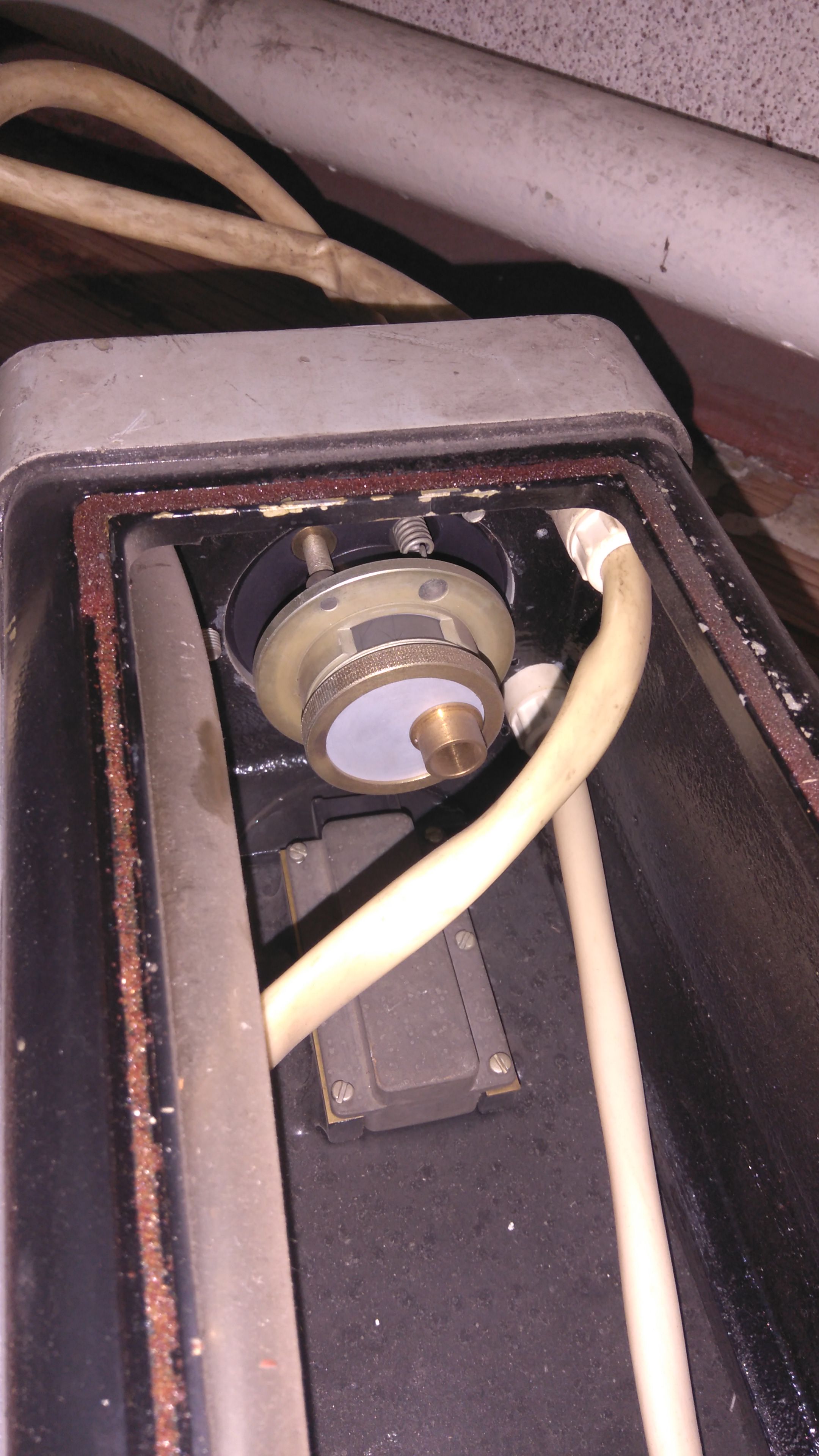

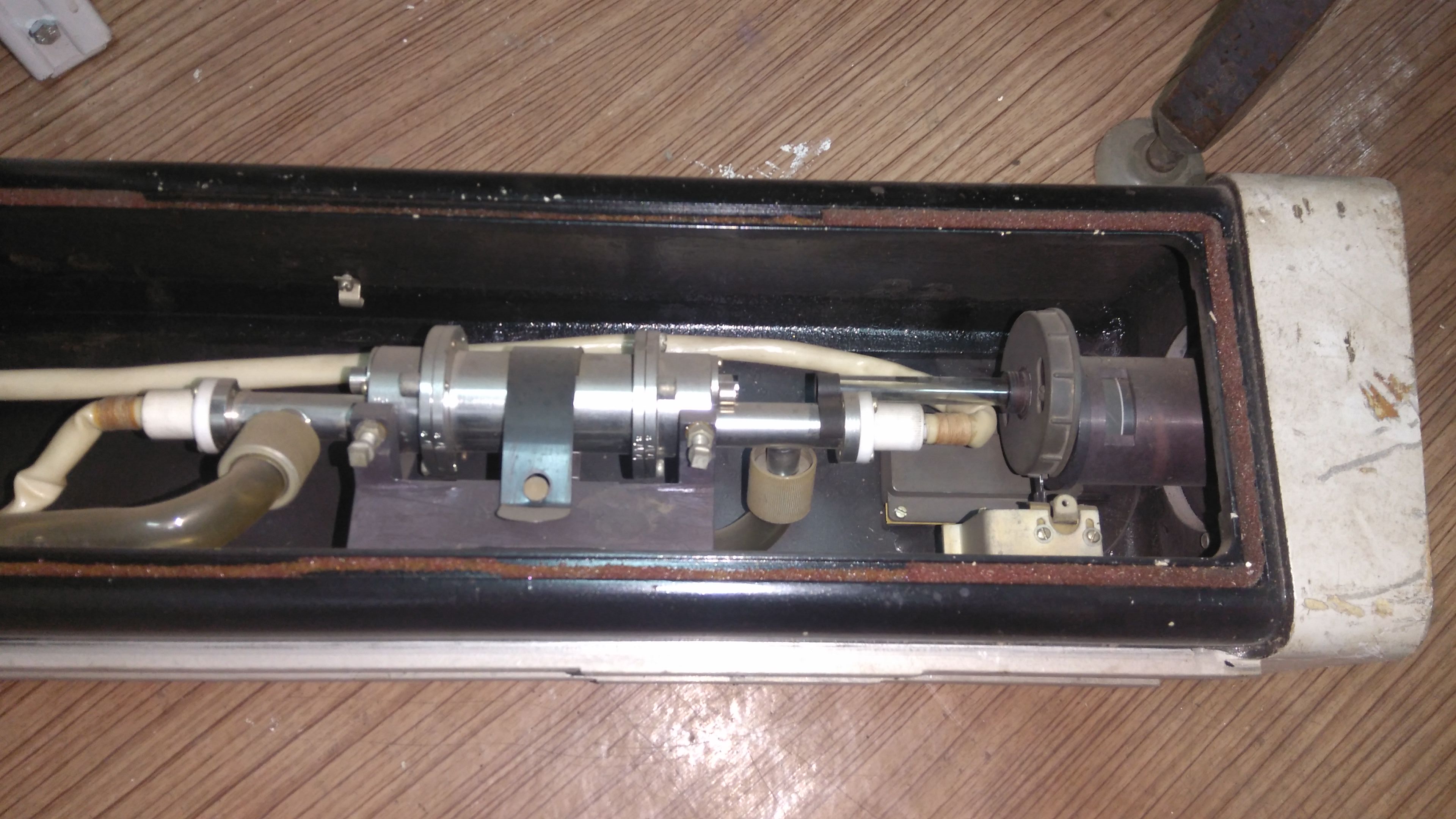

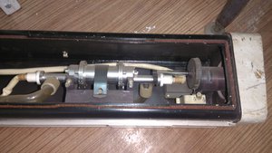

Собственно вот:
IMG-20180728-WA0051.jpeg (3557 просмотров) <a class='original' href='./download/file.php?id=143581&mode=view' target=_blank>Загрузить оригинал (740.88 КБ)</a>
IMG-20180728-WA0053.jpeg (3557 просмотров) <a class='original' href='./download/file.php?id=143582&mode=view' target=_blank>Загрузить оригинал (687.09 КБ)</a>
Что стоит разобрать и проверить?
Я так понял, что этому лазеру (в этот же корпус?) требуется ещё установка двух Ламп Накачки.
Если в этот же, то где гнёзда для их установки? :?

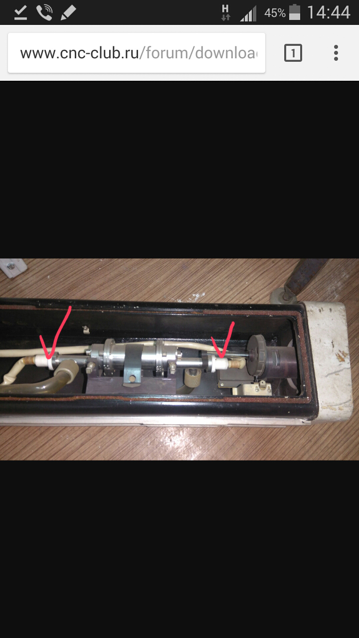

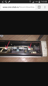

Лампа там есть.
Отметил ее кончики стрелками
Screenshots_2018-08-02-14-45-09.png (3487 просмотров) <a class='original' href='./download/file.php?id=143861&mode=view' target=_blank>Загрузить оригинал (523.44 КБ)</a>
