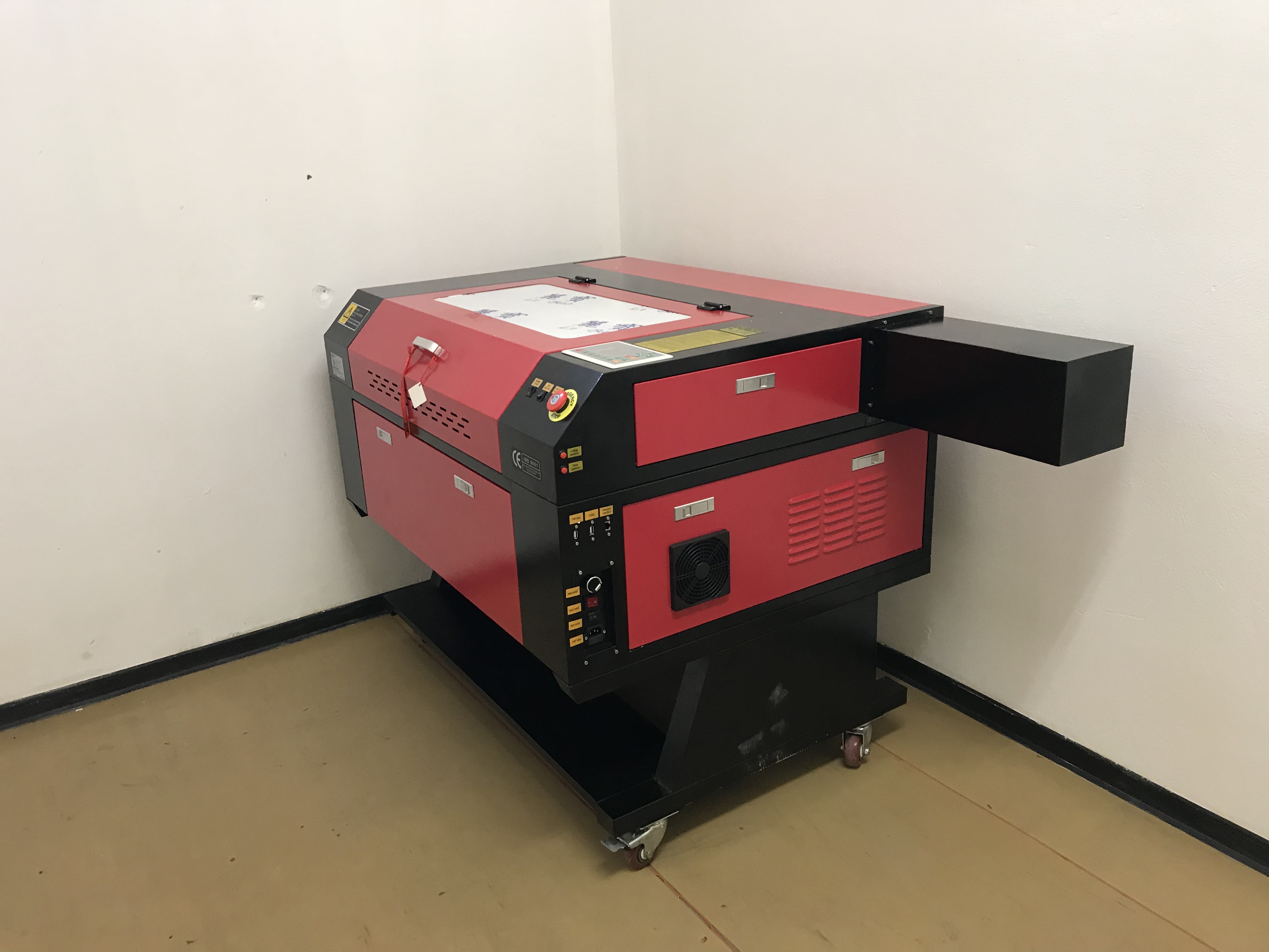

Подскажите пожалуйста, приобрёл китайский со2 лазер 100вт. После подключения всего необходимого оборудования хотел сделать первый запуск, но он включился буквально на 1-2 секунды и выключился. Теперь не подаёт обсалютно не каких признаков жизни, не на что не реагирует. В чем может быть дело ? Заранее спасибо
CF906531-22D6-4F37-B2D5-DCAE45195468.jpeg (2247 просмотров) <a class='original' href='./download/file.php?id=142810&mode=view' target=_blank>Загрузить оригинал (1.61 МБ)</a>

предохранитель сгорел :hehehe:

электричество есть?

Я как бы сразу на предохранитель и подумал, но не как не мог найти где он установлен. Вот сегодня утром увидел что он находиться прямо в вилке. Честно, даже подумать не мог что он может быть там
