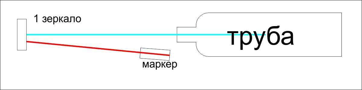

У меня отлично работает по такой схеме (подсмотренной у немцев на фирменном лазере с Синрадовской трубой):
1.jpg (3157 просмотров) <a class='original' href='./download/file.php?id=141364&mode=view' target=_blank>Загрузить оригинал (32.6 КБ)</a>

Честно говоря, не представляю как может работать схема на рисунке, луч указки же должен от первого зеркала в одном тракте с лучем лазера идти. Можно подробней об этой схеме и модель указки какая используется?

Максим, а можешь сделать фотку своей схемы?

а я вот сидел и думал,но пока не реализовал, если мы в зеркало направим не луч а линию (горизонтально по уровню луча лазера ), то она же должна будет из головы светить?

Кстати, это наверное единственный вариант, но сможет ли линза сфокусировать линию в точку. Ушел откапывать лазерный построитель плоскостей))

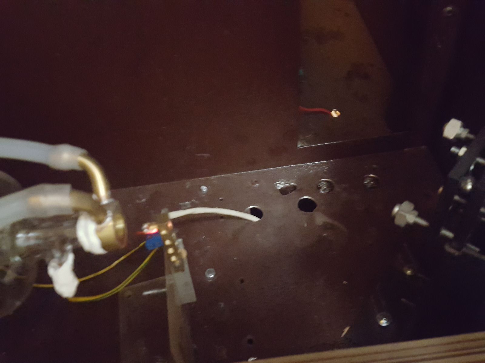

zveroboy писал(а):Максим, а можешь сделать фотку своей схемы?
Да без проблем, уже выкладывал несколько раз даже на этом форуме.
20180618_132746.jpg (3118 просмотров) <a class='original' href='./download/file.php?id=141387&mode=view' target=_blank>Загрузить оригинал (147.41 КБ)</a>
Под трубой справа, в латунном прутке зажат самый дешевый китайский лазер по доллару за десяток. Расстояние до первого зеркала 120-150мм.

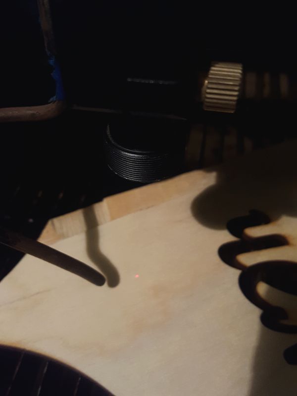

20180618_132849.jpg (3118 просмотров) <a class='original' href='./download/file.php?id=141388&mode=view' target=_blank>Загрузить оригинал (49.9 КБ)</a>
Так светит в самой близкой точке (и за одно видна точка прожига, точность совпадения, по полю +- 1мм)

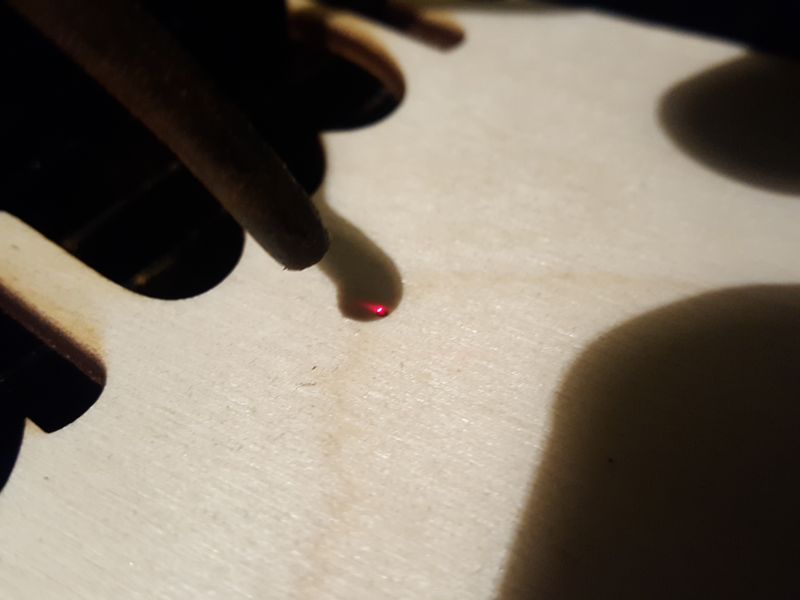

20180618_132942.jpg (3118 просмотров) <a class='original' href='./download/file.php?id=141389&mode=view' target=_blank>Загрузить оригинал (37.9 КБ)</a>
Так в самой дальней. Можно сделать намного лучше, мне в облом, все видно, меня устраивает.
Извиняюсь за фото, станок возле стены тягать его по помещению не буду.

Откопал лазерный нивелир и проверил на практике схему. Работает отлично, если соблюдать соосность, то линза с радостью собирает линию в точку :good: И че мне раньше в голову не пришло :thinking:
Можно недорогой уровень раздербанть, а можно указатель купить https://ru.aliexpress.com/item/12-40-mm ... 2e0eiKuO4P
