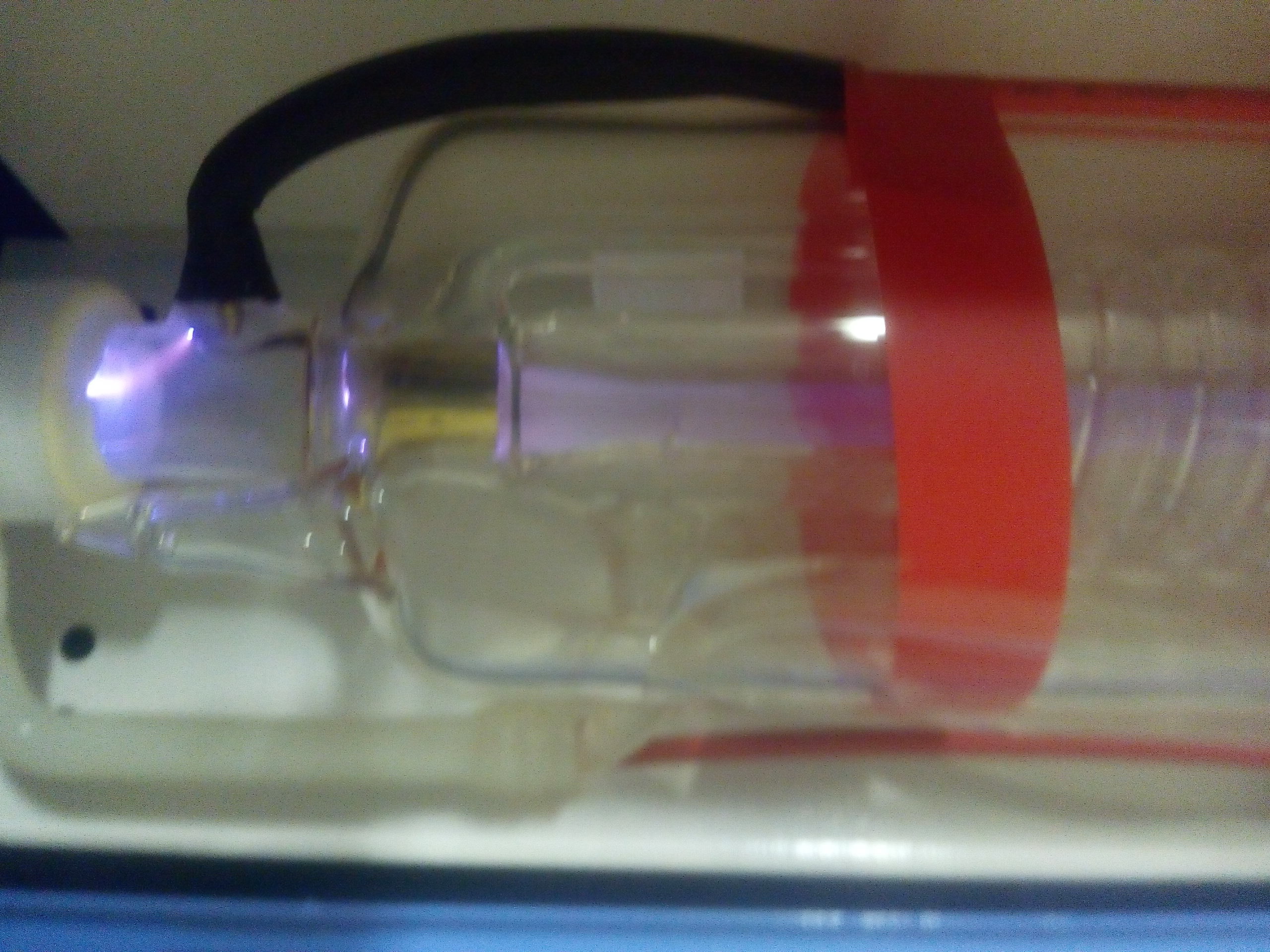

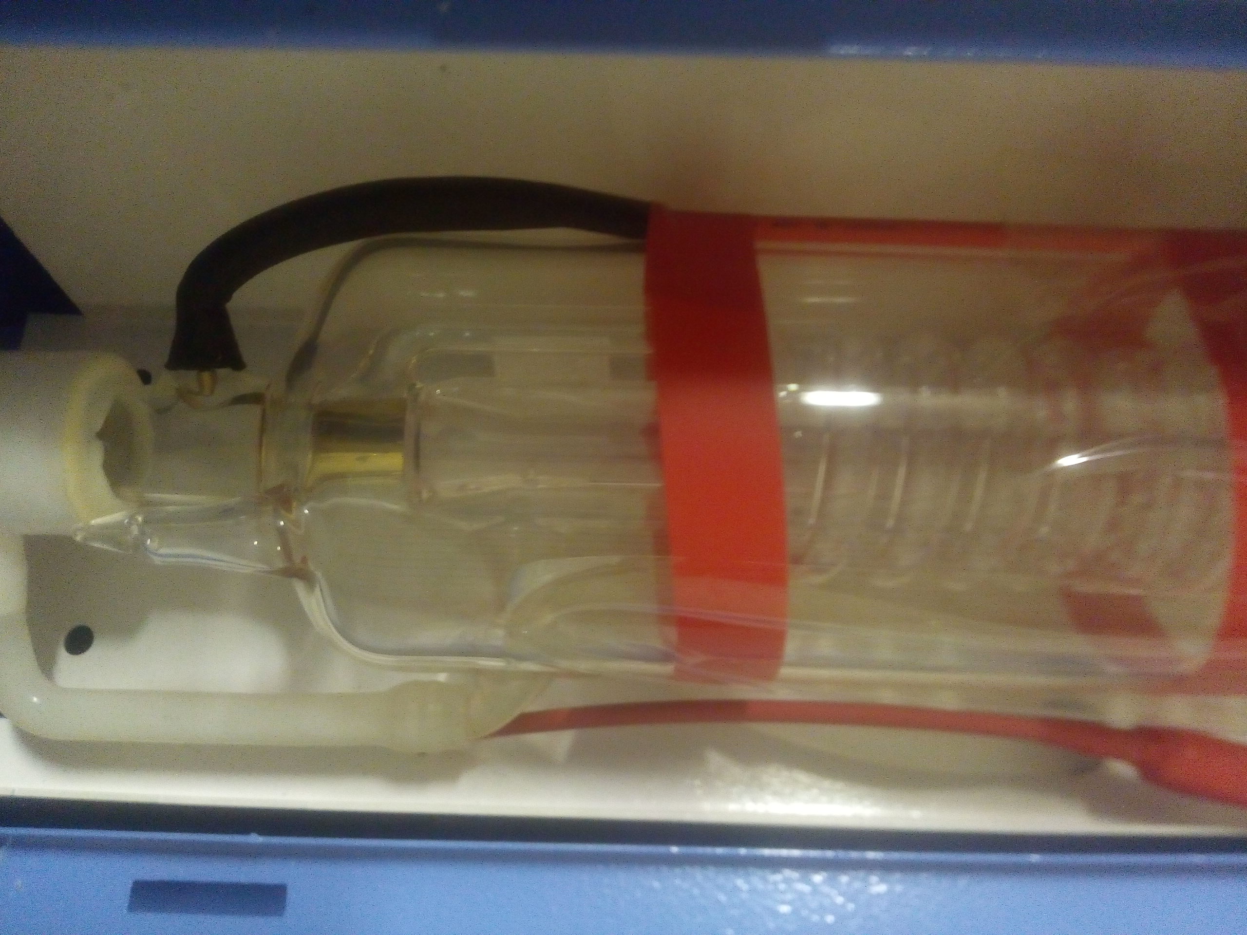

Вот фото того, что происходит сейчас
IMG_20180523_204100.jpg (5417 просмотров) <a class='original' href='./download/file.php?id=139650&mode=view' target=_blank>Загрузить оригинал (893.74 КБ)</a>
IMG_20180523_204141.jpg (5417 просмотров) <a class='original' href='./download/file.php?id=139651&mode=view' target=_blank>Загрузить оригинал (972.74 КБ)</a>

Sanchyes писал(а):Вот фото того, что происходит сейчас
Я вижу явный пробой... похоже трубе действительно хана :(

Да, покупал то я уже здесь, но продавец перестал выходить на связь, ну вот, не успел начать, а уже попал ;)
