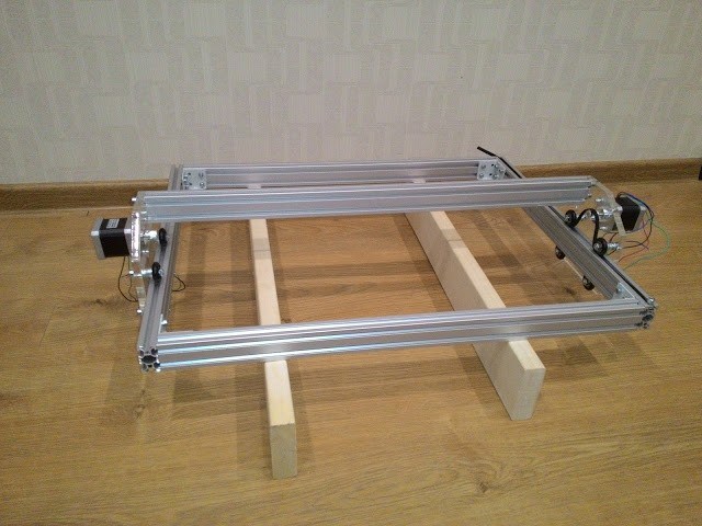

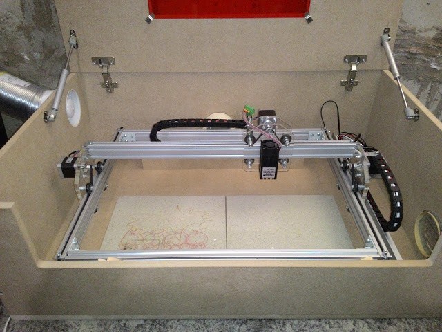

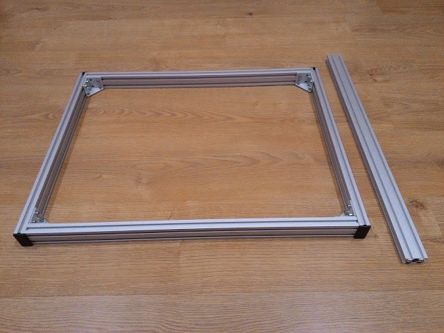

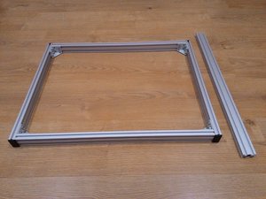

Описание станка, основные характеристики: Станок планируется на конструкционном алюминиевом профиле 40х40/40х80
Рабочее поле: 800х800
Обрабатываемые материалы: фанера 3-4 мм, иногда акрил
Чертежи, фото, видео станка:
Примеры изделий (фото):

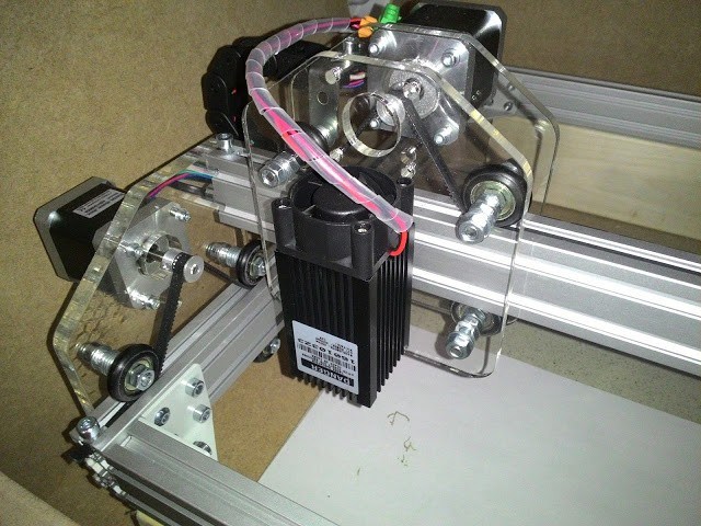

Вопросы: Какой профиль выбрать из предложенных? Можно ли его построить на aRDUINO mEGA? И может ли он быть кареточного типа ( на роликах и ремнях)?
Что пробовал:
Что получилось: Пока одни вопросы)
Что не получилось: Пока в процессе доставки почти все пришло, кроме трубки
Ориентировочный бюджет: 400$

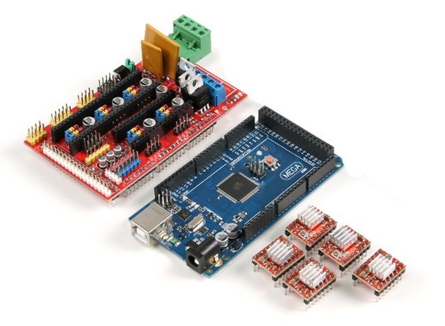

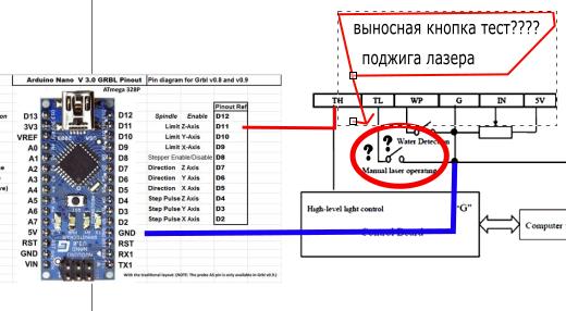

Добрый вечер, дорогие форумчане. У меня возникла идея, заняться лазерной резкой фанеры, но узнав цену на штатный станок (около 4к$) мне стало неуютно) Вообще почитав форумы, покурив всякие статейки, наткнулся на Led лазеры из китая, и давай заказывать комплектуху для него Arduino mega + ramps+ drv и так далее. Но вот заказывать драйвер боялся, потому что много у кого они режут фанеру, но больше тех, кто жалуется что даже картон не режут. Я передумал, и нарвался на китайскую трубку в 40Вт + БП+ зеркала линцы и держатели вышло около 250$. Можно ли его подключить к ардуине, потому что очень мало статеек по CO2 лазерам на ардуине.? Потому что контроллер за 300$ я уже не потяну, а попробовать хочется. Жду ваших тухлых помидорок, и конечно же конструктивную критику. Заранее спасибо. Вот пару фото по макету.
Каркасик будет примерно таким

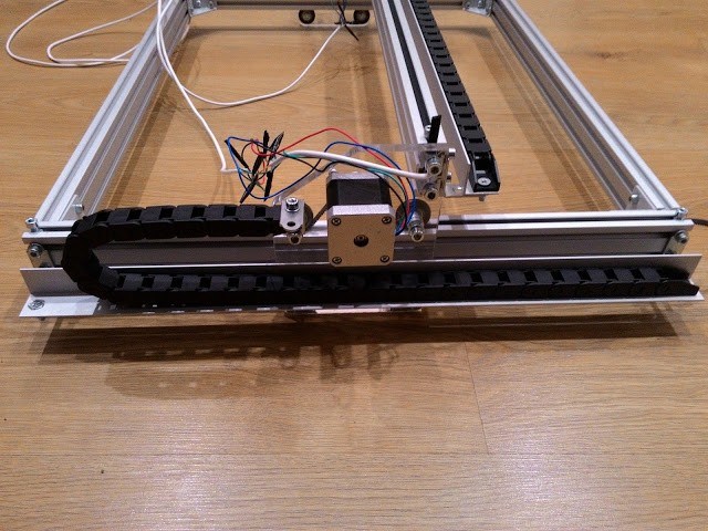

Вот такая система кареток

Платы (3685 просмотров) <a class='original' href='./download/file.php?id=138679&mode=view' target=_blank>Загрузить оригинал (54.71 КБ)</a>
Платы
Весь косяк в том, как закрепить головку на профиле? (3685 просмотров) <a class='original' href='./download/file.php?id=138680&mode=view' target=_blank>Загрузить оригинал (86.92 КБ)</a>

куда ты 40*80 собираешься забубенить )? и на какие нужды?

Ну почти метр как бы длина, думал для большей прочности) значит 40 *40 ? И не дурить мозги, кстати что про "мозги " можешь сказать?

у меня 30*60 с рабочим полем 1200*650(примерно) , полные 760*1700 вроде, не помню , скрепил 2 болтами(на каждую точку, у меня 6 точек) в торец коротких, это с учетом того что у меня портальный, жесткости хватает, я поставил руиду 6442, но она у тебя пол бюджета сожрет, и кстати расчитывай, что рабочее поле у тебя получится при таких размерах меньше, примерно 700*750, я сам просто об этом не подумал, человеку у которого брал рельсы перезвонил, а он уже порезал, шустрый ), а так прибавил бы по 100мм

ilya37rus, хорошо, с этим понятно! А что по поводу мозгов, смогу ли я заточить под Ардуино лазер co2? Нигде ничего не нашел, только за бугром такой проект был, но технический английский не достаточно понятен для меня

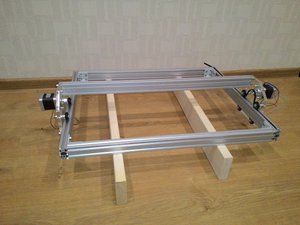

3f3b64ee7d.jpg (3659 просмотров) <a class='original' href='./download/file.php?id=138732&mode=view' target=_blank>Загрузить оригинал (61.79 КБ)</a>
Наткнулся я в интернете на сувениры вырезанные из фанеры, которые заказала моя супруга. Заинтересовался что, почему, как и на чем это делают. Узнал, что делают на лазерных станках) это хорошо, посмотрел цены- это дорого подумал я, залез в великий Гугл и посмотрел, что многие собираю их сами, причем вкладываются в бюджет пару сотен у.е. Мне приглянулся самый простой диодный станочек, начал заказывать комплектующие, но беда, из Ютуба узнал, что далеко не все диоды режут фанеру в 4мм. Лазерный модулю я заказать ещё не успел, но успел заказать мозги - arduino mega+ramps+lcd+nema17+ шкивы, ремень и по мелочи. Понял, что хочу трубку, нашел китайца, который все подобрал, в итоге заказал все, зеркала держатели, трубку, БП.
Внимание вопросы!!!
1. Можно ли трубку привязать к Ардуино? Как?
2. Хочу использовать 3 моторы нема17, хватит ли их чтобы тягать держатель на оси У и саму ось?
3. Обязательно ли трубка должна лежать на штатных подставках?
4. Насколько неудобно будет работать co2 трубкой через ардуину?
Заранее извиняюсь, но реально не нашел здравых тем по моей проблеме. Бюджет уже подходит к концу, хотелось бы начать "суперпроект"
Большое спасибо тем, кто поможет !!!

di_BOSH69 писал(а): 1. Можно ли трубку привязать к Ардуино? Как?
Можно, только привязывается не трубка, поджиг высоковольного блока питания.
di_BOSH69 писал(а): 2. Хочу использовать 3 моторы нема17, хватит ли их чтобы тягать держатель на оси У и саму ось?
Хватит.
di_BOSH69 писал(а): 3. Обязательно ли трубка должна лежать на штатных подставках?
Не обязательно.
di_BOSH69 писал(а): 4. Насколько неудобно будет работать co2 трубкой через ардуину?
Электронике не может быть "удобно" или "неудобно", она не испытывает эмоций :hehehe: .
Либо работает, либо не работает.

Вообщем решил, все-таки сделать каркас(бокс) под станок. Из профиля 20*40*2, начертил, отдал сварщику.Получилось 36 метров погонных, сравнительно не дорого. Так же пересмотрел систему кареток, буду использовать Hiwin Hgh15ca- 1шт ,Hgw 15ca -2шт , и рельсы HGR 15- 2м/п. Итого плюс ко всем затратам 150$. Есть просьба,кто может скинуть модернизированную GRBL ДЛЯ CO2 лазера, или где про это прочитать,так как в интернете полно "воды" которую заколебало перебирать.

Обычный GRBL1.1 качай , вот схема подключения ввбп к ардуино рабочая http://www.cnc-club.ru/forum/download/f ... &mode=view

Вечером скину фотки настройки ардуины тебе только надо будет 3 параметра под свою механику подобрать ,а то и в правду столько информации надо переворить жесть ,качай сразу прогу LaserGRBL в ю тубе посмотри там много объяснений по ней

GRBL 1,1 2 шт одна глючная проверяй
$100,$101 настраивай под свою механику
$130,131,132 размер твоего станка программно ставиш свои

Посмотри в сторону профиля V-слот, лазеру каретки и рельсы нафиг не нужны, там нагрузок нет (по крайней мере когда труба не на портале). После сварки каркас у тебя поведет - задолбаешься выставлять рельсы. Труба 40Вт фанеру будет не резать, а жечь. Она больше для фетра/бумаги/гравировки.

shatrovmaxim писал(а):Посмотри в сторону профиля V-слот, лазеру каретки и рельсы нафиг не нужны, там нагрузок нет (по крайней мере когда труба не на портале). После сварки каркас у тебя поведет - задолбаешься выставлять рельсы. Труба 40Вт фанеру будет не резать, а жечь. Она больше для фетра/бумаги/гравировки.
Слишком жирно будет столько денег на профиль выкидывать, а каркас после сварки никуда не поведет, мне доводилось уже работать со сваркой конструкций, в этом я уверен. А на счет рельс и кареток по-подробнее, почему нет?
