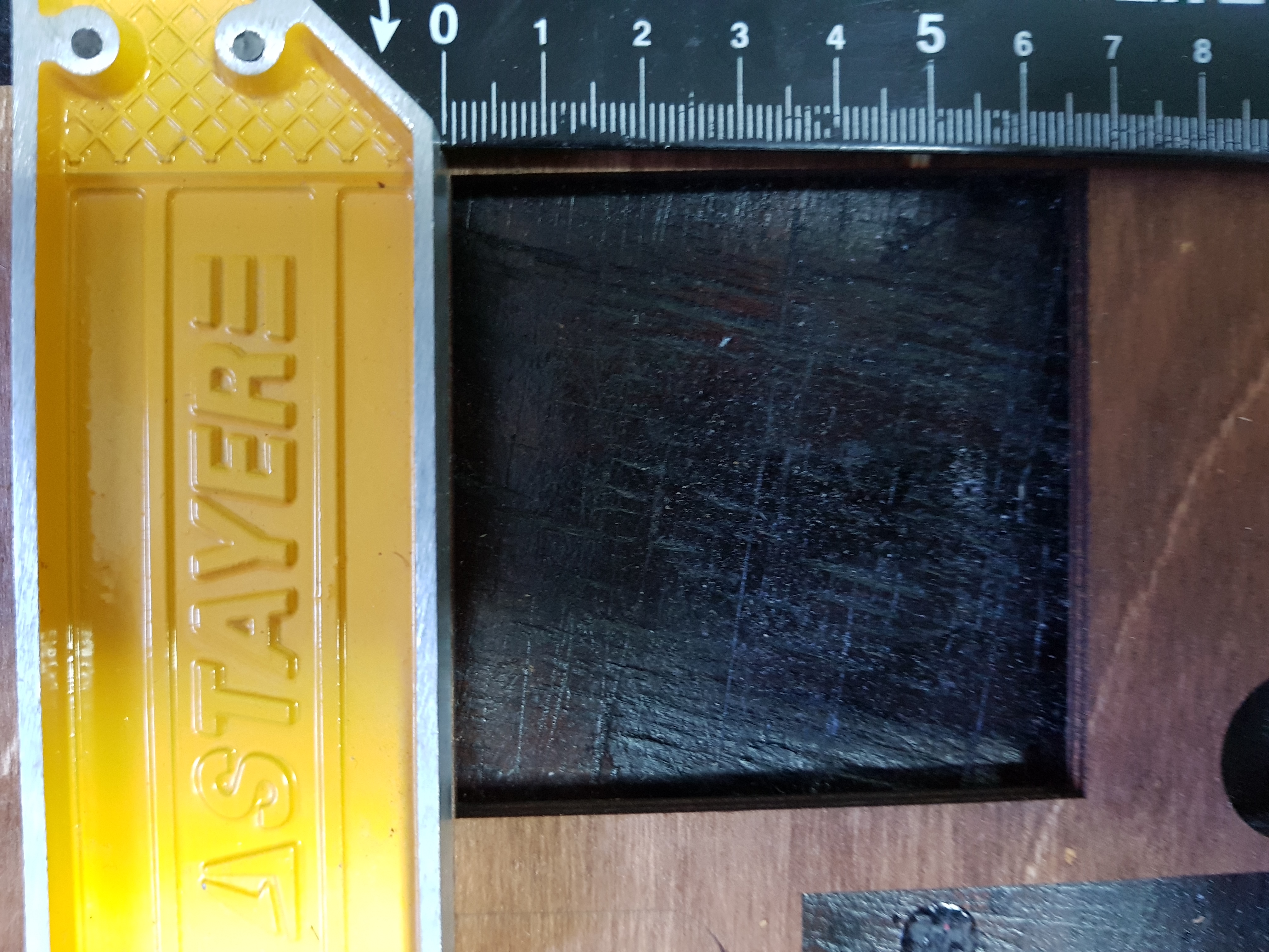

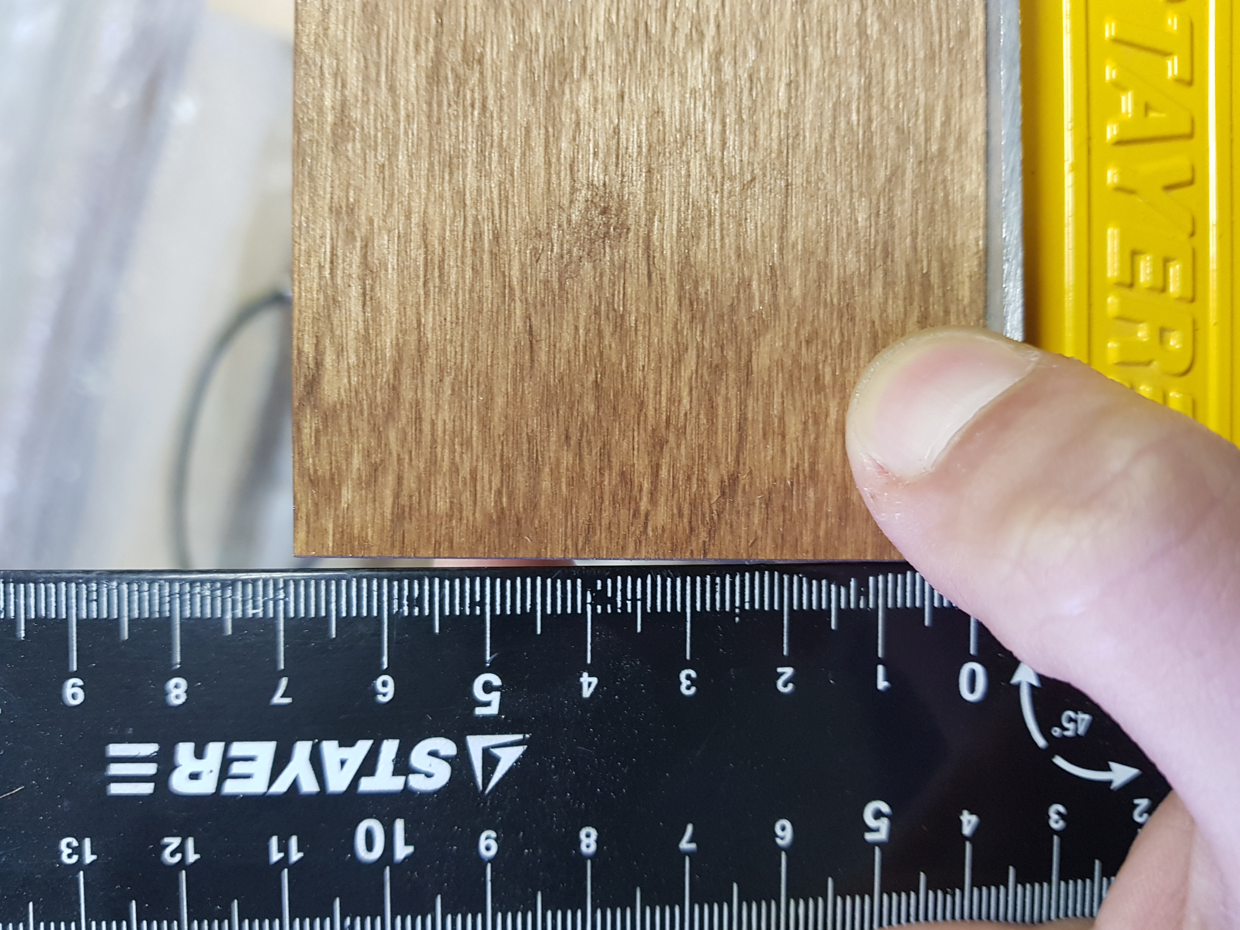

Доброго дня! Станок китайский, возникла проблема в работе! Перестал резать ровно на плоскости, всегда режет под углом по не ясной причине фото приглашаю! Помогите пожалуйста с этим вопросом.
20180201_150345.jpg (2559 просмотров) <a class='original' href='./download/file.php?id=131185&mode=view' target=_blank>Загрузить оригинал (5.75 МБ)</a>
20180201_144807.jpg (2559 просмотров) <a class='original' href='./download/file.php?id=131186&mode=view' target=_blank>Загрузить оригинал (6.13 МБ)</a>

Перескочил на пару зубцов один из ремней на оси Y. Или одна из муфт. Короче, нужно вернуть геометрию.

Спасибо! Буду исправлять!!!!
