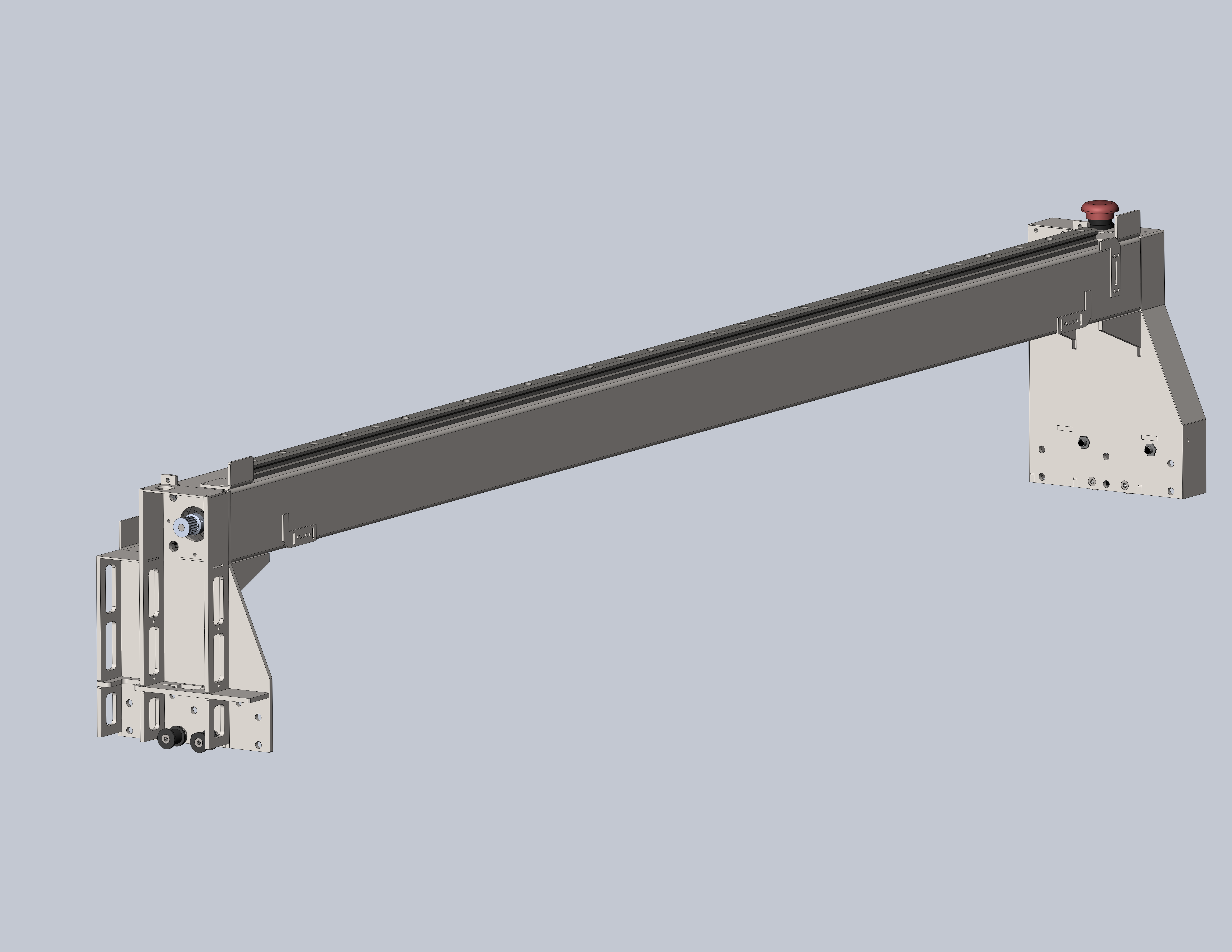

Станок старался делать максимально технологичным. БОльшая часть деталей резалась на лазере и гнулась, это работа подрядчиков (то есть я за неё платил). Поэтому, например, зубчатая рейка вырезана лазером как единое целое с кронштейном и согнута, после чего надета на валы оси Z.

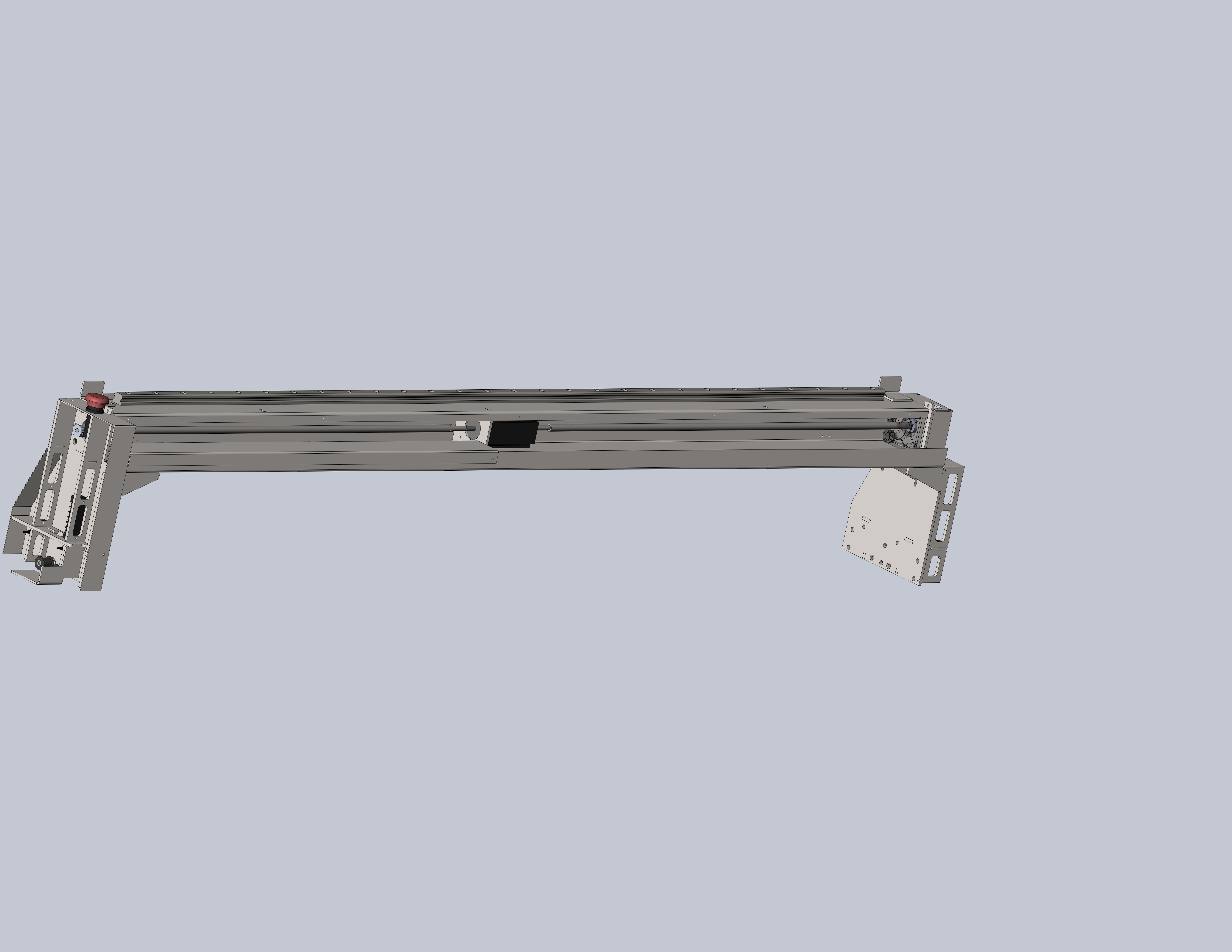

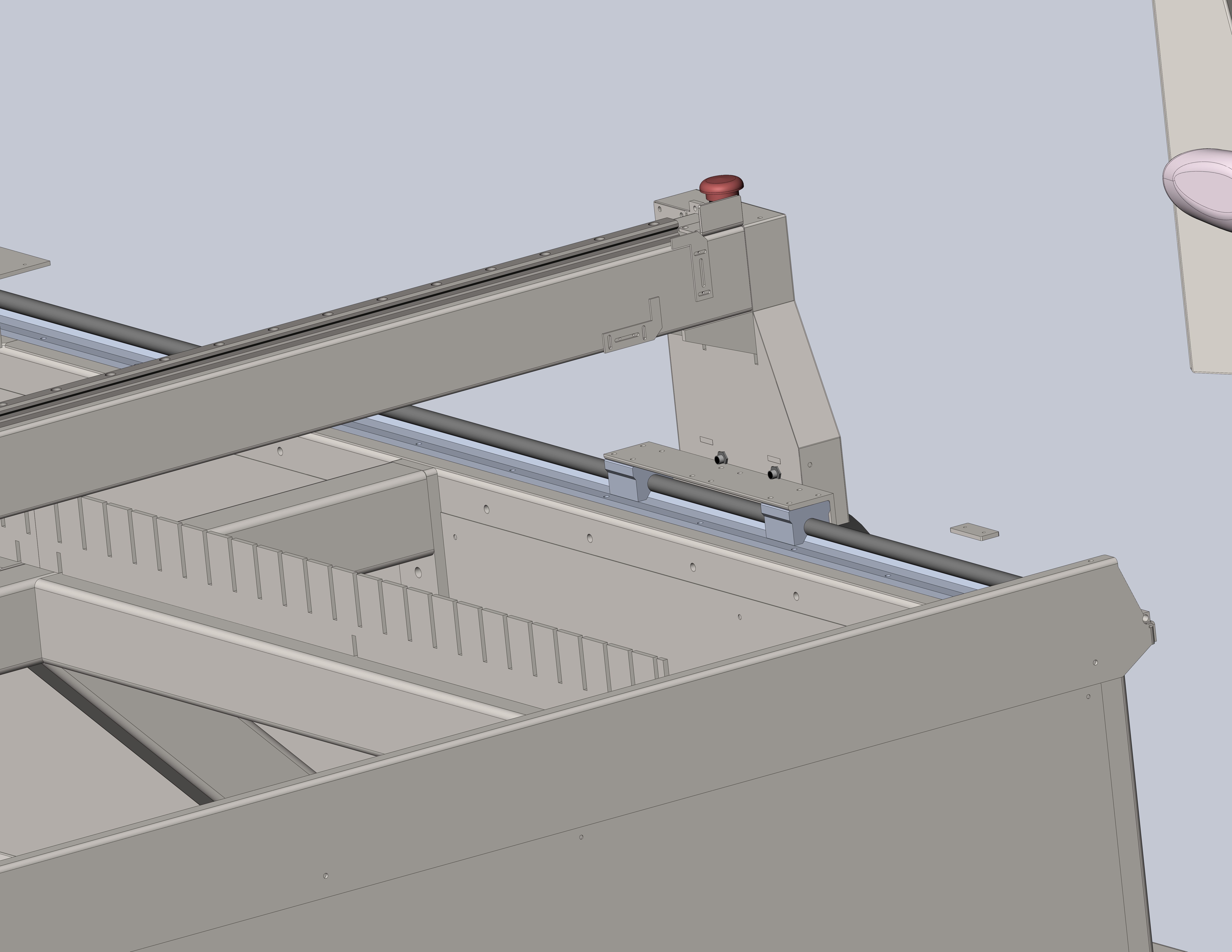

По оси Х использовал два цилиндрических рельса 16-го типоразмера, это видно на рисунке "Вид оси Х станка "Гермес М10". Каждая консоль портала имеет минимум два линейных подшипника SBR16UU, лучше - три. На одной стороне почти полностью убираю лифт линейных подшипников, на другой стороне делаю их все-таки более или менее свободными. Если зажать все подшипники на обоих сторонах - заклинит. Рельсы закрыты от брызг плазмы гнутыми угольниками из 4-х мм листа.

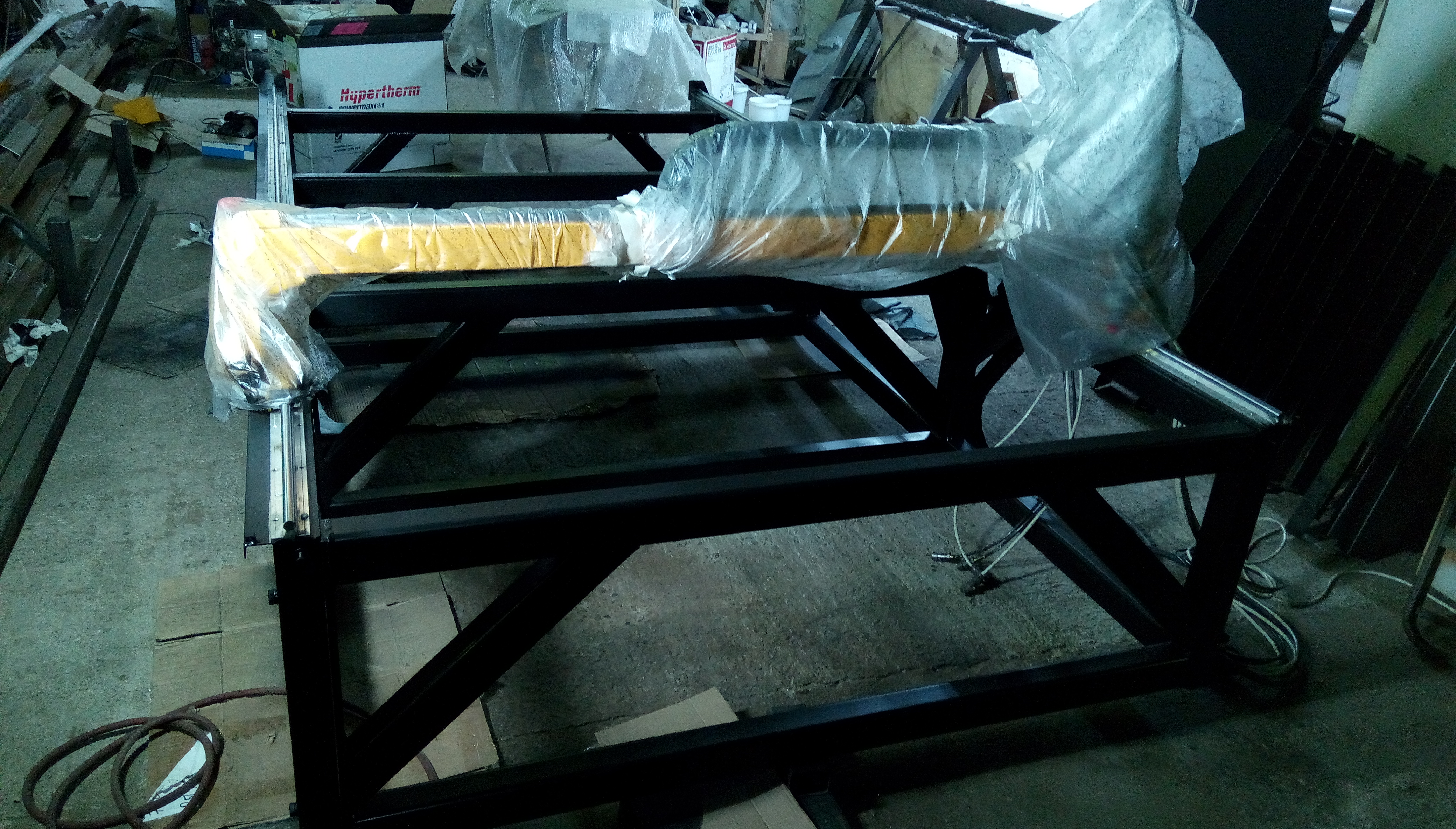

Станина - разборно-сварная, из профиля 60х80, толщина стенки 5 мм. Общий вес станины с обшивкой, но без ножей - немногим более 700 кг. Состоит из сваренных боковин, поперечин, держателей ножей и обшивки. Это для удобства транспортировки. После сборки у Заказчика поперечины станины будут небольшими швами приварены к боковинам, а к поперечинам - держатели ножей. Перед сваркой - болтовое соединение этих узлов.
Зубчатый ремень по оси Х лежит на станине, вдоль рельса оси Х. Портал приводится в движение одним мотором PL57H110-D8 с моментом 28кг*см, с двумя валами. Диаметр валов - 8 мм, как и внутренний диаметр у шкивов. Не знал, потянет ли один мотор весь портал, да ещё и с кареткой, поэтому подстраховался - разработал конструкцию портала таким образом, чтобы можно было в консоли портала поставить два таких мотора (по мотору на консоль). Но потянул и один мотор.К валам мотора через муфты подсоединены два вала, которые выходят в консоли влево и вправо. Эти валы точились из калиброванного прутка 12 мм, протачивались только хвостовики под 8 мм. Использование калиброванного прутка избавило от проточки вала на всю длину, так как в консолях портала стоят фланцевые подшипниковые узлы UCF201, у которых внутренний диаметр как раз 12 мм.

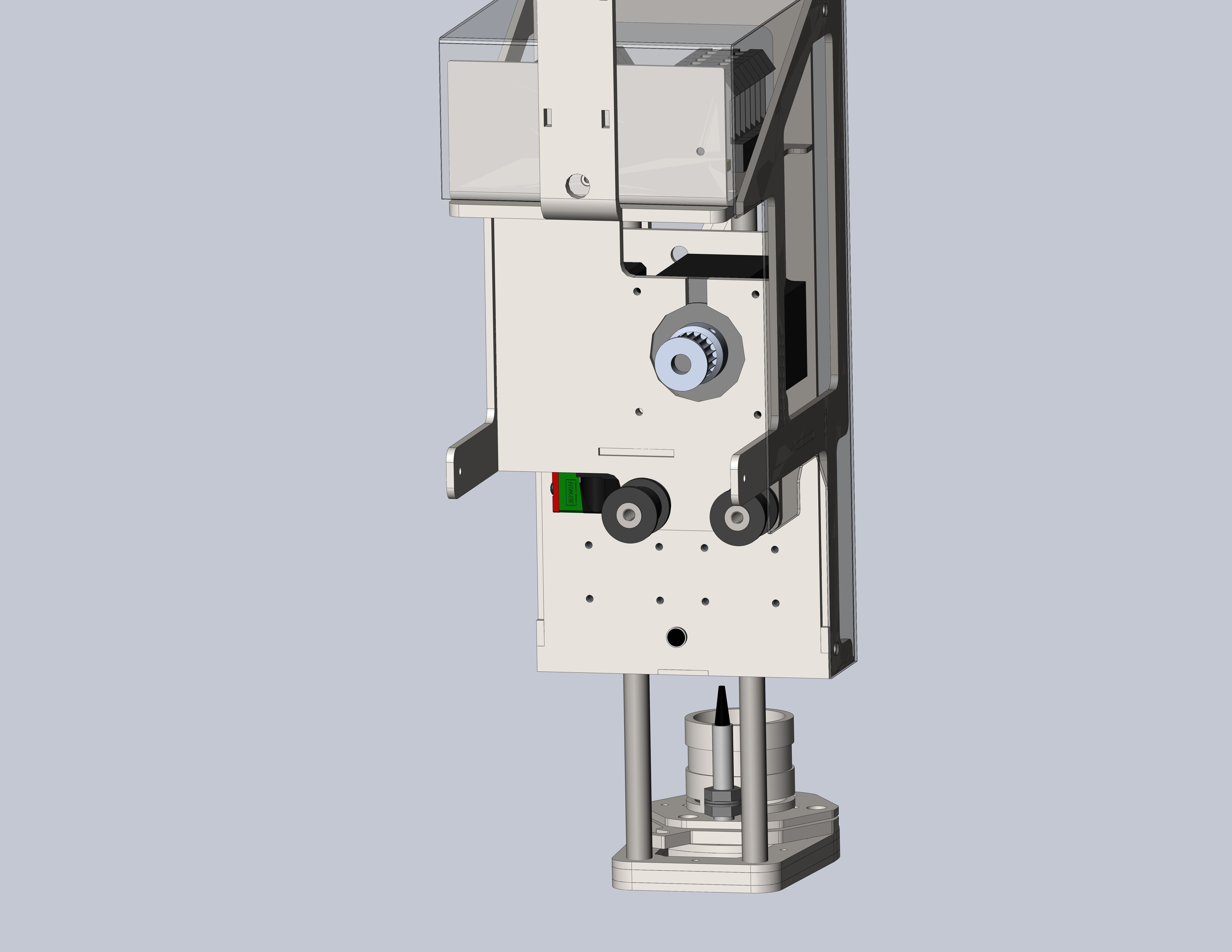

Зубчатый ремень оси Y лежит на портале, вдоль оси Y, за рельсом (если смотреть на портал спереди). Каретка приводится в движение одним мотором PL57Н56-D8. По оси Z - мотор PL42H48. Ось Z- два вала диаметром 10 мм. Пришлось проточить шестерёнку оси Z - из-за стремления всё уместить в компактный размер места для простой шестерни не оказалось :)
Все драйвера - М542.

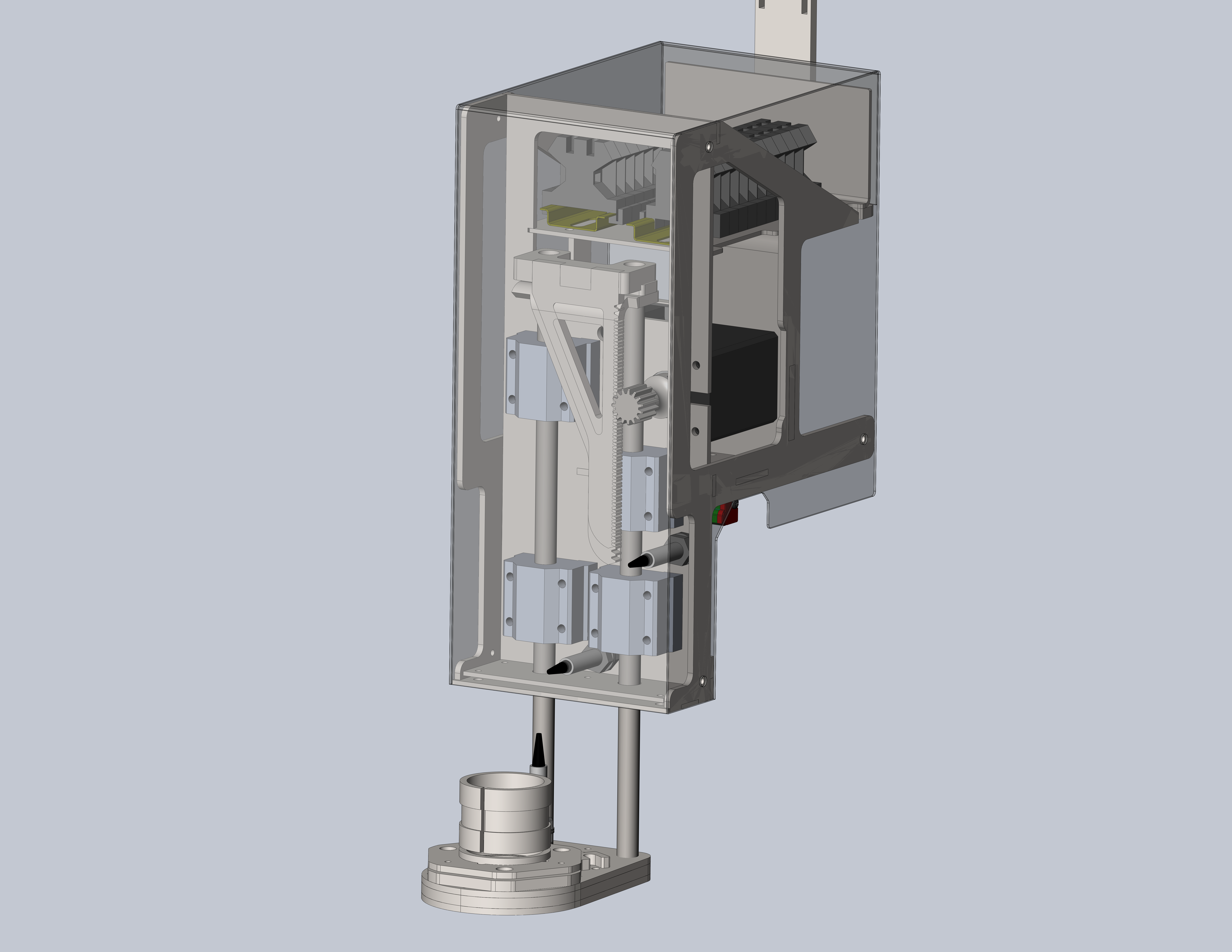

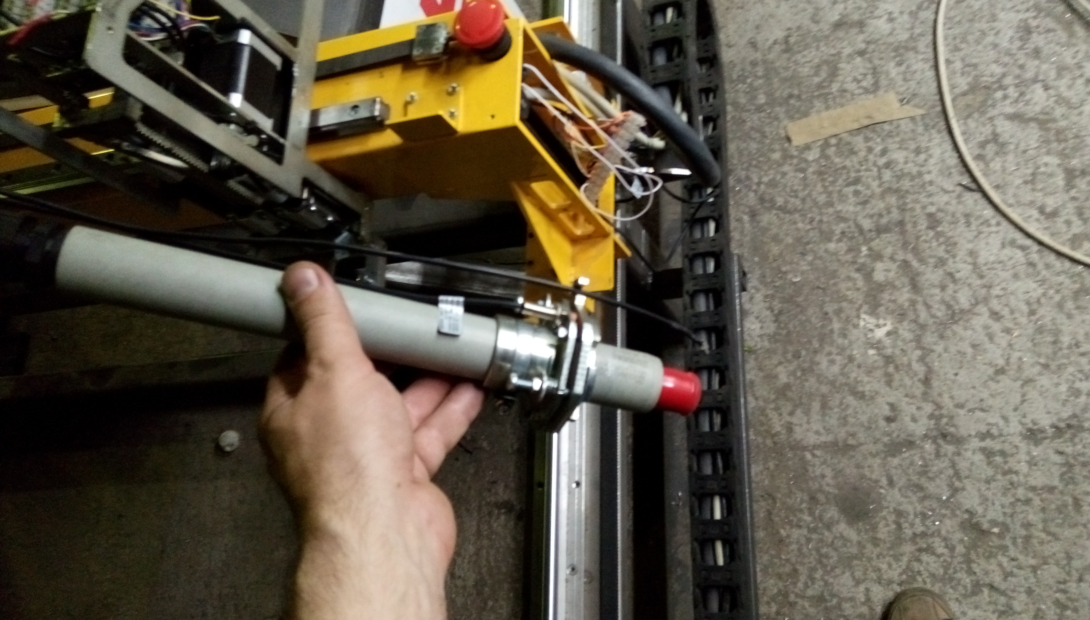

В оси Z использовал свой "фирменный" байонетный разъём. То есть лёгким проворотом резака я могу его вытащить из державки, потом так-же легко обратно поставить. И при этом после установки обратно центрировать резак уже не нужно - центровка обеспечивается обоймой, которая на резаке.

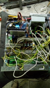

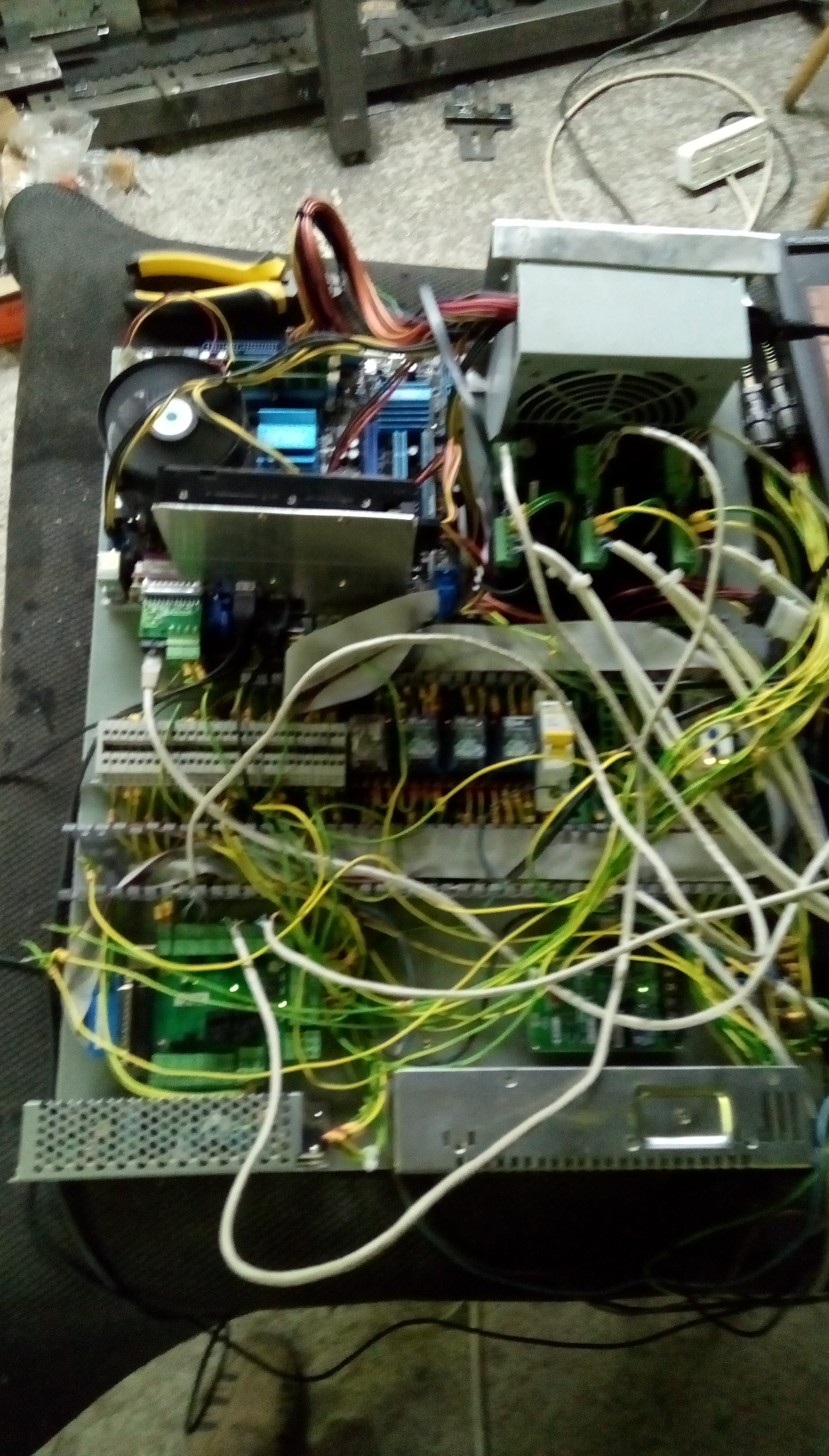

Программное обеспечение - ASTERCUT. Использую 2 ЛПТ-порта, причём тот, который отвечает за движение - через PCI, а тот, который отвечает за работу с ТНС - штатный порт на материнке.

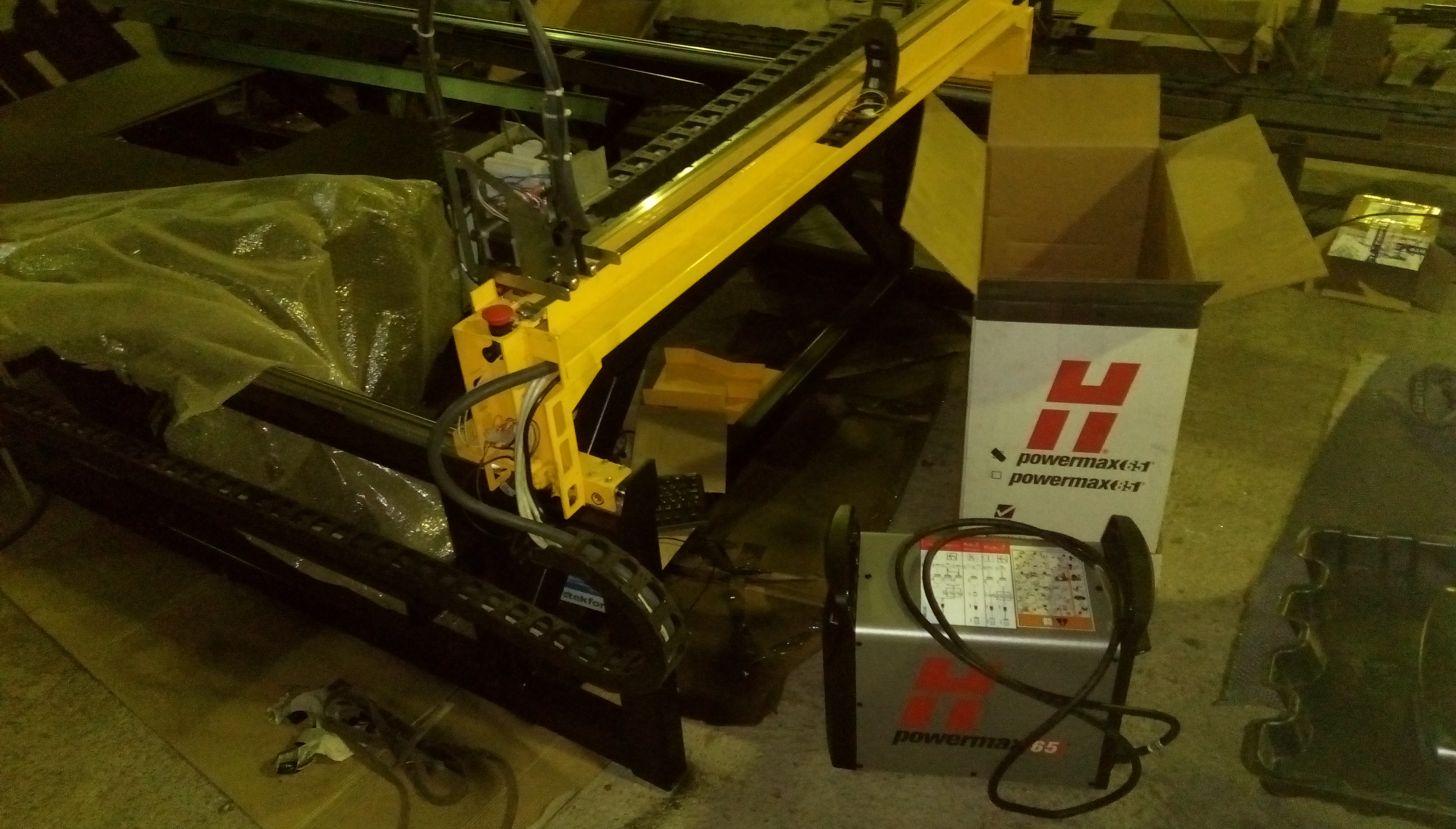

Внешний вид станка плазменной резки &quot;Гермес М10&quot; (3426 просмотров) <a class='original' href='./download/file.php?id=124016&mode=view' target=_blank>Загрузить оригинал (292.13 КБ)</a>
Внешний вид станка плазменной резки "Гермес М10"
Вид оси Х станка &quot;Гермес М10&quot; (3426 просмотров) <a class='original' href='./download/file.php?id=124017&mode=view' target=_blank>Загрузить оригинал (2.27 МБ)</a>
Каркас портала станка &quot;Гермес М10&quot;. По оси Х - рельс HIWINHGR20. (3426 просмотров) <a class='original' href='./download/file.php?id=124018&mode=view' target=_blank>Загрузить оригинал (989.91 КБ)</a>
Каркас портала станка "Гермес М10". По оси Х - рельс HIWINHGR20.

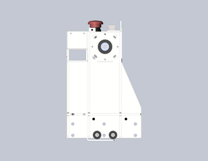

Вид каркаса портала сбоку. Видно зубчатый шкив (вверху) и направляющие ролики (внизу, слева и справа от оси шкива). Зубчатый ремень лежит на станине, проходит под роликом слева (например), поднимается вверх, вокруг шкива и вниз к ролику, потом далее под правым роликом уходит вправо. (3426 просмотров) <a class='original' href='./download/file.php?id=124019&mode=view' target=_blank>Загрузить оригинал (321.2 КБ)</a>
Каркас портала станка &quot;Гермес М10&quot;, виден мотор по центру портала и два вала, на которые насажены зубчатые шкивы оси Х. (3426 просмотров) <a class='original' href='./download/file.php?id=124020&mode=view' target=_blank>Загрузить оригинал (536.47 КБ)</a>
Каркас портала станка "Гермес М10", виден мотор по центру портала и два вала, на которые насажены зубчатые шкивы оси Х.

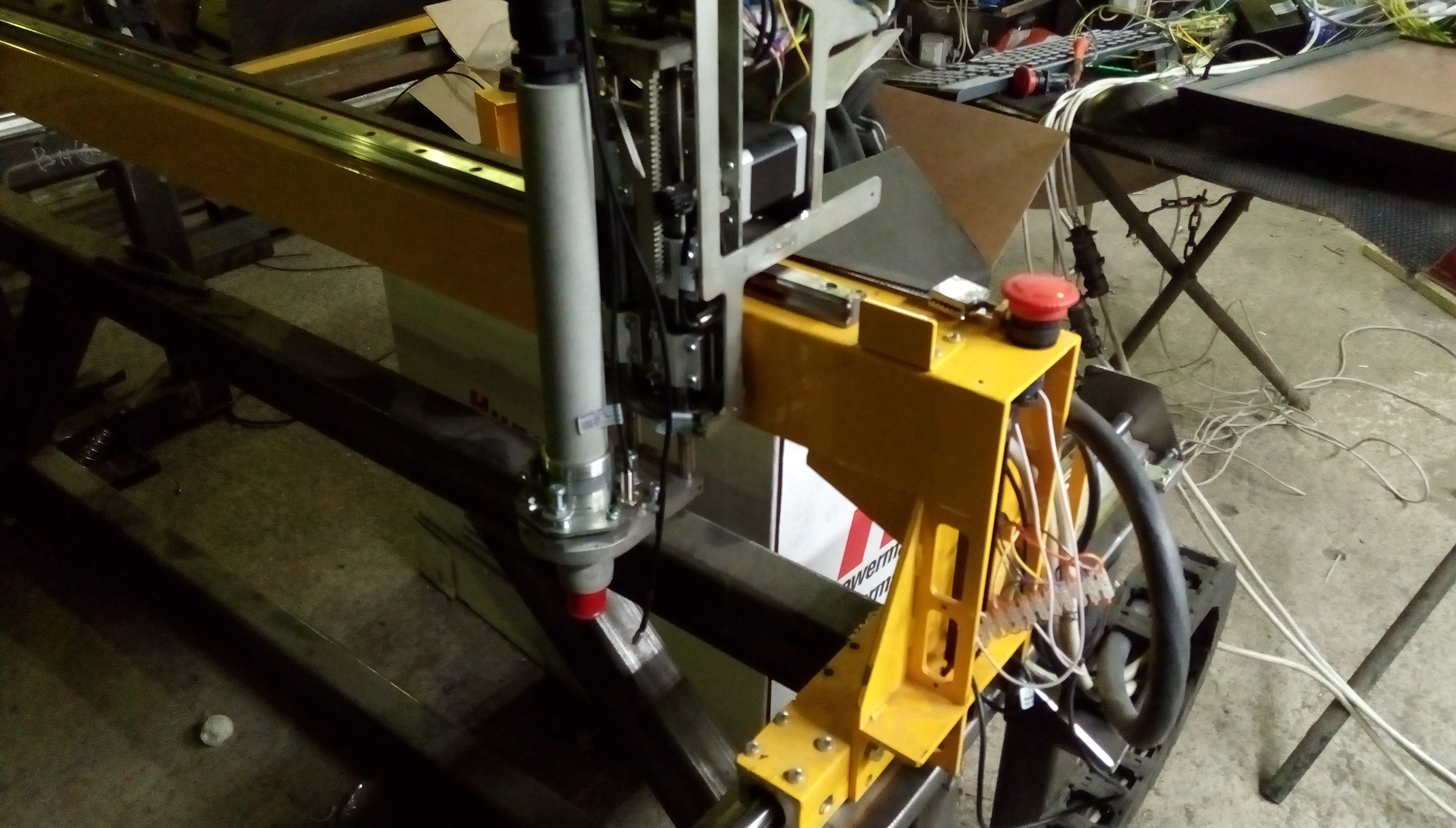

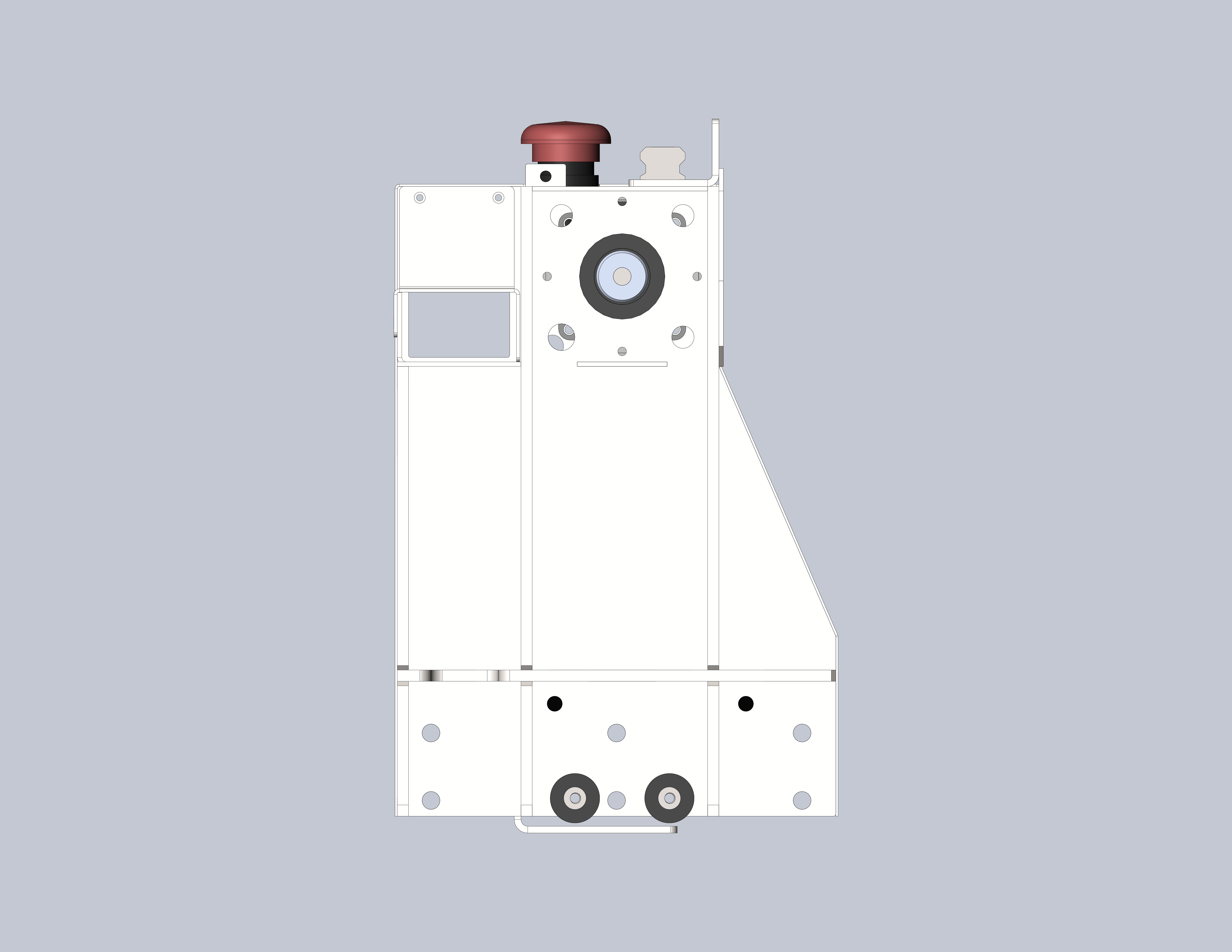

Общий вид каретки. В верхней части - клемники ЗНИ-2,5 для расключения датчиков и моторов. В этом же отсеке расположился, по факту, и омический датчик. (3426 просмотров) <a class='original' href='./download/file.php?id=124021&mode=view' target=_blank>Загрузить оригинал (1.55 МБ)</a>
Каретка, вид сбоку. Видно, что каретка стоит на одном фланцевом подшипнике HIWIN. Ну и так, видно внутрянку... (3426 просмотров) <a class='original' href='./download/file.php?id=124022&mode=view' target=_blank>Загрузить оригинал (1015.11 КБ)</a>
Каретка, вид сзади. Ремень идёт как и по оси Х - сперва под роликом, потом по шкиву, потом опять под ролик. (3426 просмотров) <a class='original' href='./download/file.php?id=124023&mode=view' target=_blank>Загрузить оригинал (1.13 МБ)</a>

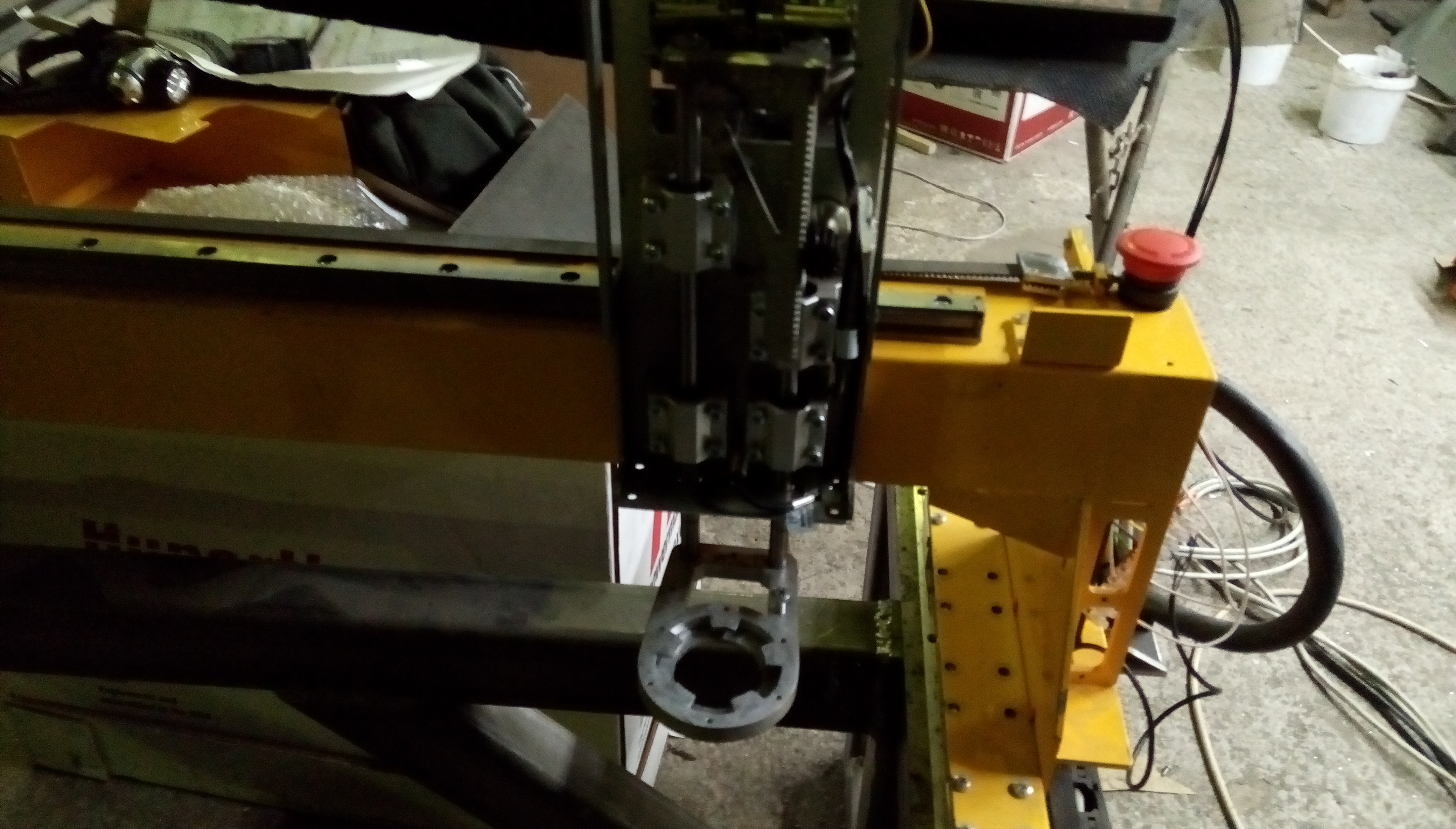

Резак с байонетной обоймой. (3426 просмотров) <a class='original' href='./download/file.php?id=124024&mode=view' target=_blank>Загрузить оригинал (3.15 МБ)</a>
Установленный резак. (3426 просмотров) <a class='original' href='./download/file.php?id=124025&mode=view' target=_blank>Загрузить оригинал (3.07 МБ)</a>
Державка резака без него самого. Видна ответная часть байонета. (3426 просмотров) <a class='original' href='./download/file.php?id=124026&mode=view' target=_blank>Загрузить оригинал (2.75 МБ)</a>
В процессе покраски станины. (3426 просмотров) <a class='original' href='./download/file.php?id=124027&mode=view' target=_blank>Загрузить оригинал (3.96 МБ)</a>

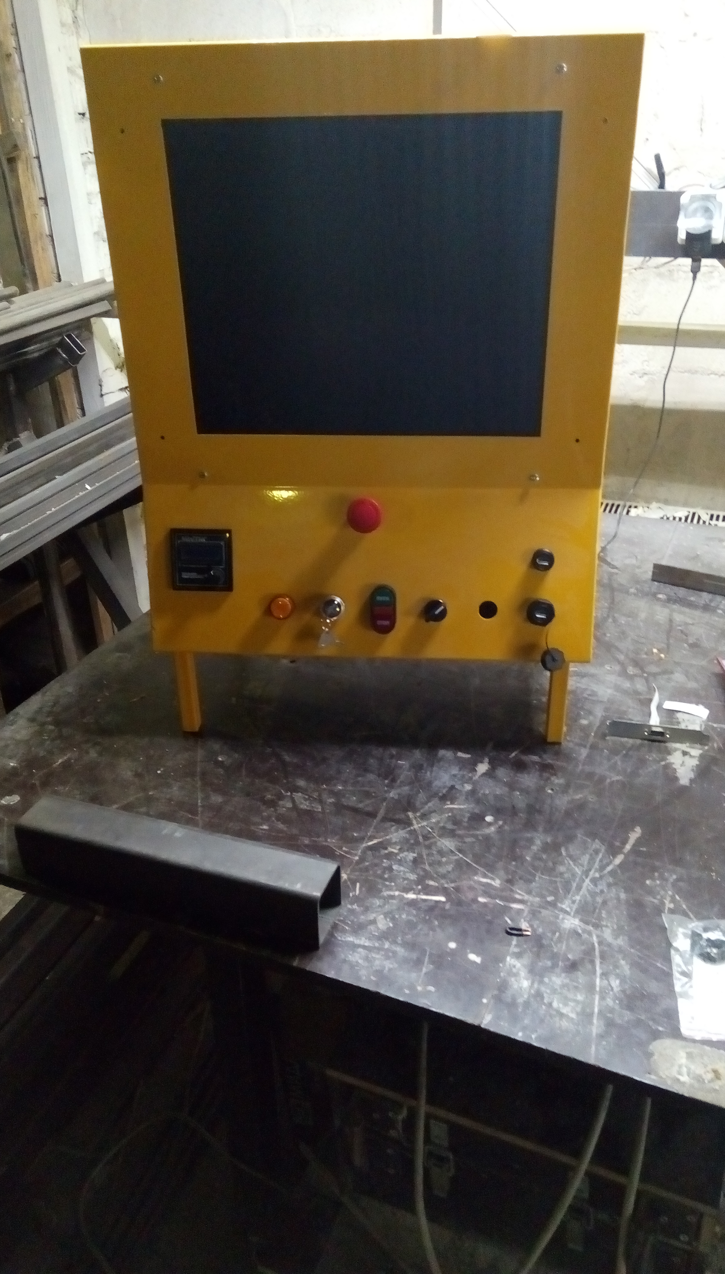

Стойка ЧПУ (3426 просмотров) <a class='original' href='./download/file.php?id=124030&mode=view' target=_blank>Загрузить оригинал (2.95 МБ)</a>
Стойка ЧПУ
Перед отправкой Заказчику (3426 просмотров) <a class='original' href='./download/file.php?id=124031&mode=view' target=_blank>Загрузить оригинал (3.19 МБ)</a>
&quot;Мозги&quot; перед упаковкой в &quot;черепную коробку&quot;, то есть в корпус. (3426 просмотров) <a class='original' href='./download/file.php?id=124034&mode=view' target=_blank>Загрузить оригинал (3.5 МБ)</a>
"Мозги" перед упаковкой в "черепную коробку", то есть в корпус.

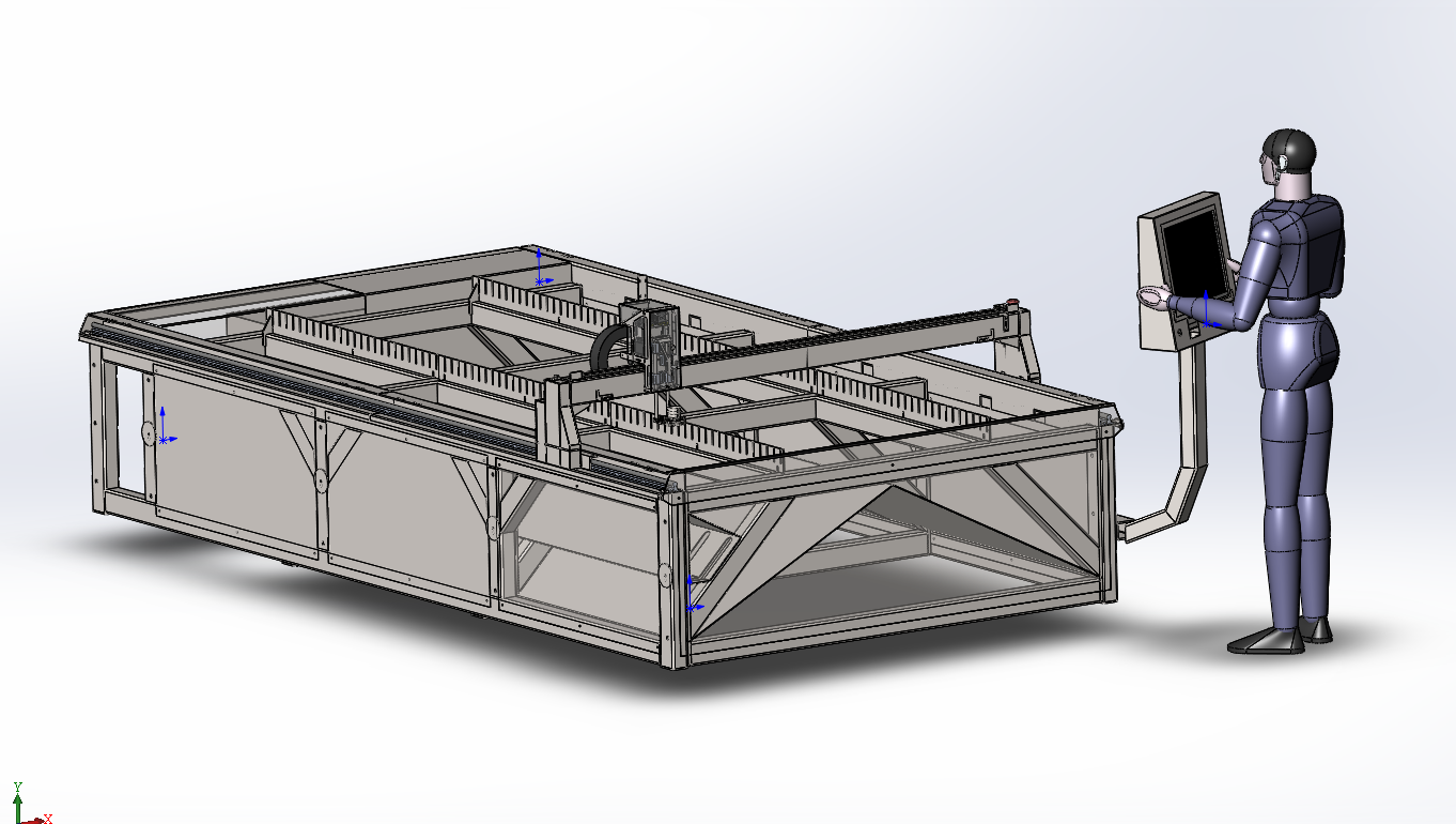

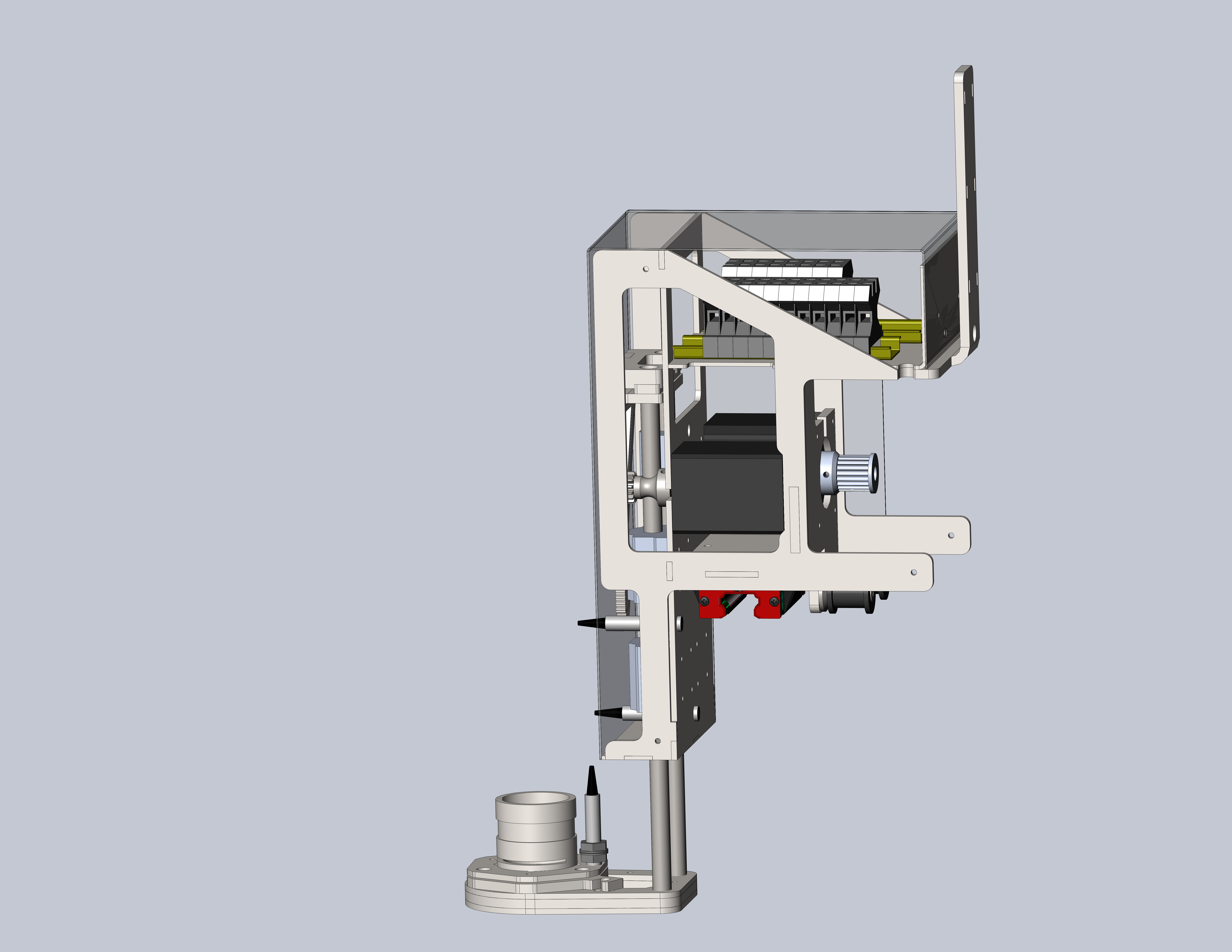

При разработке станка мучал меня один вопрос - где именно размещать ЧПУ - сзади станка компьютер и электрику, а вперёд вывести только монитор? Или сделать целиком всё в одном ящике? Ответ дала экономика - в одном ящике оказалось существенно дешевле. Да и плюс защищённость от ЭМИ...
Поэтому фактически выполненная конструкция отличается от разработанной, которая на картинке :)

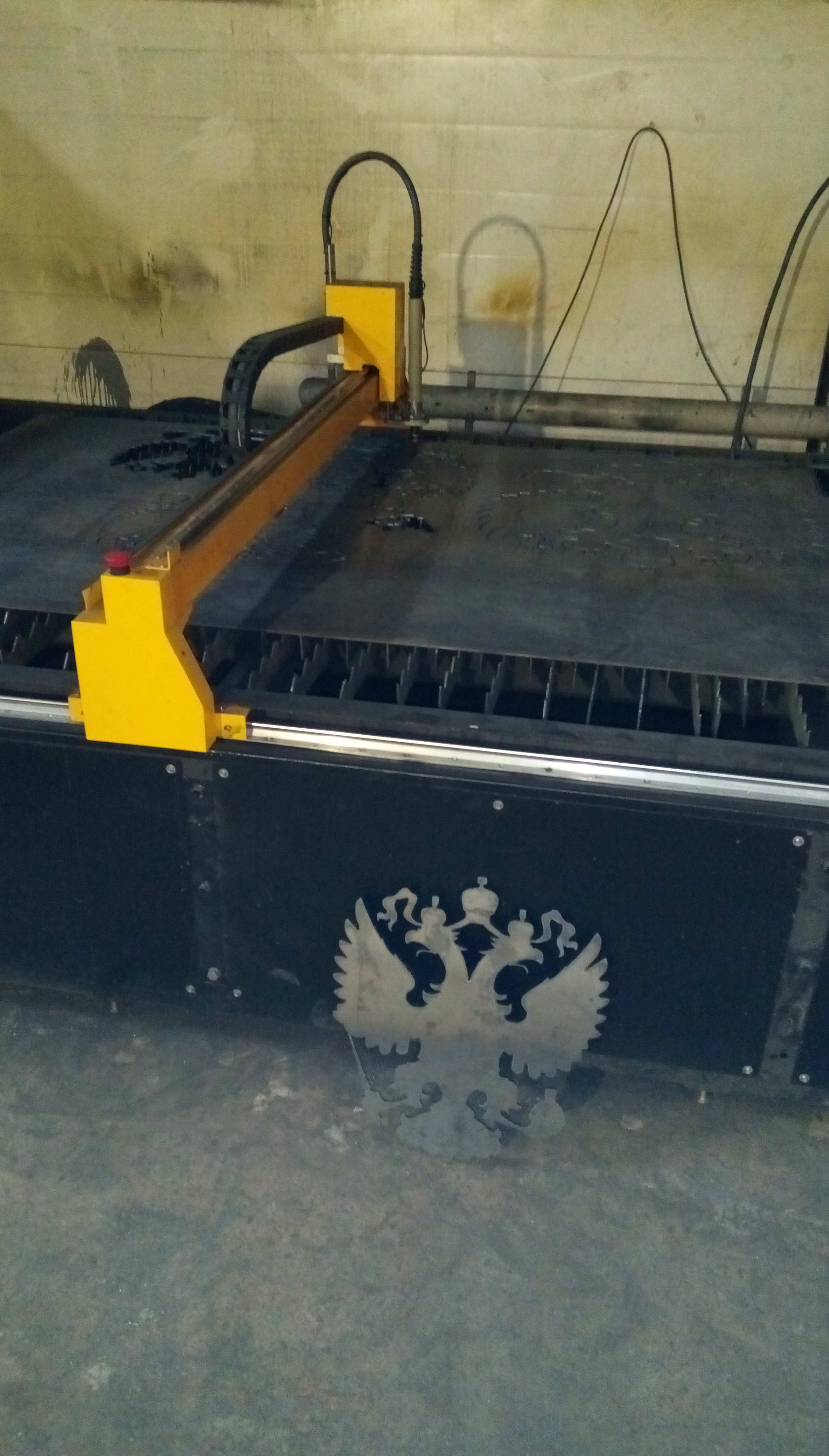

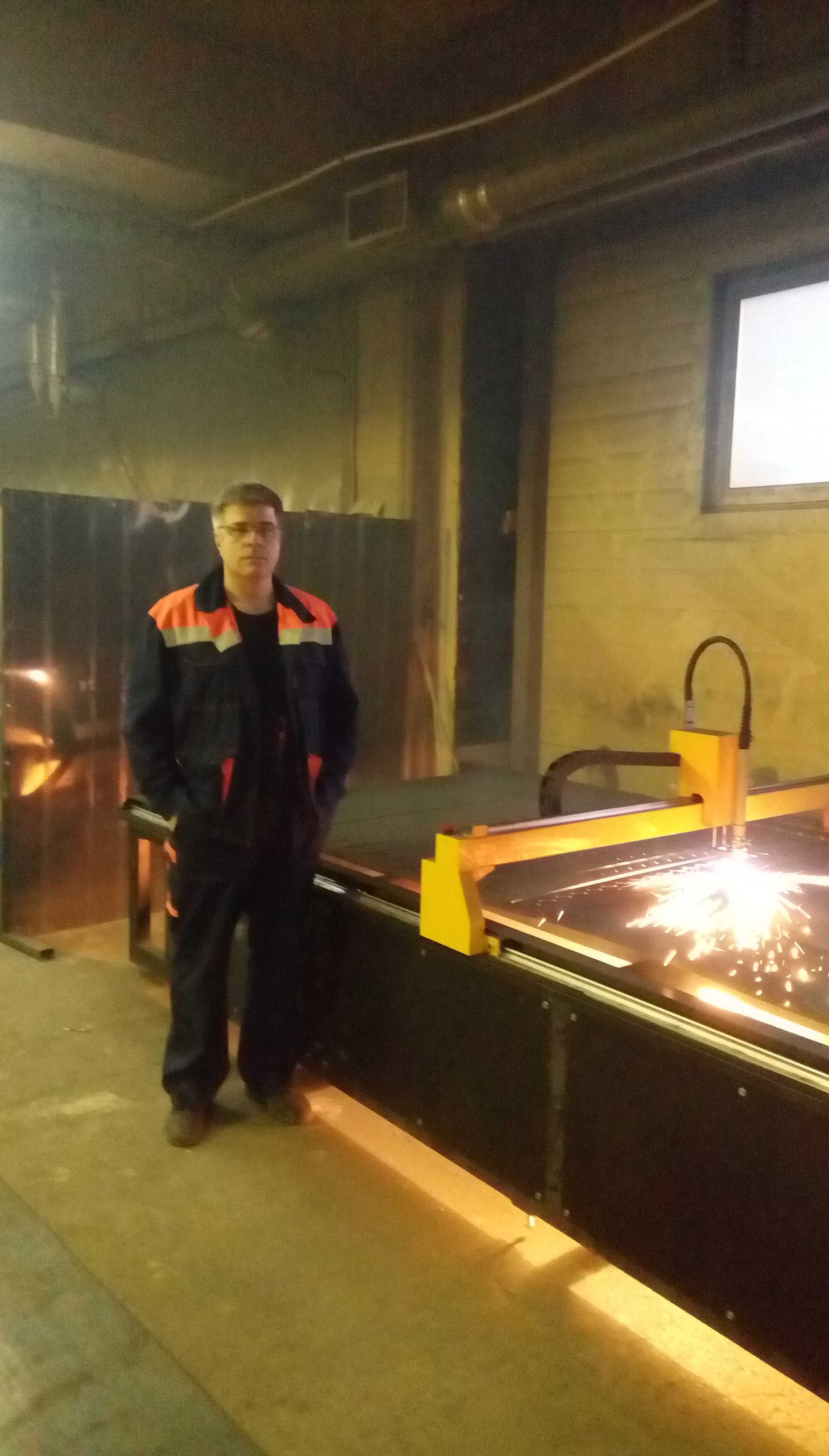

Ну вот, запустил станок у заказчика. Заказчик пока вентиляцией не заботился, но произойдёт в ближайшее время :)
Вырезка &quot;стандартной&quot; фигуры для проверки геометрии... (3300 просмотров) <a class='original' href='./download/file.php?id=126565&mode=view' target=_blank>Загрузить оригинал (2.61 МБ)</a>
Вырезка "стандартной" фигуры для проверки геометрии...

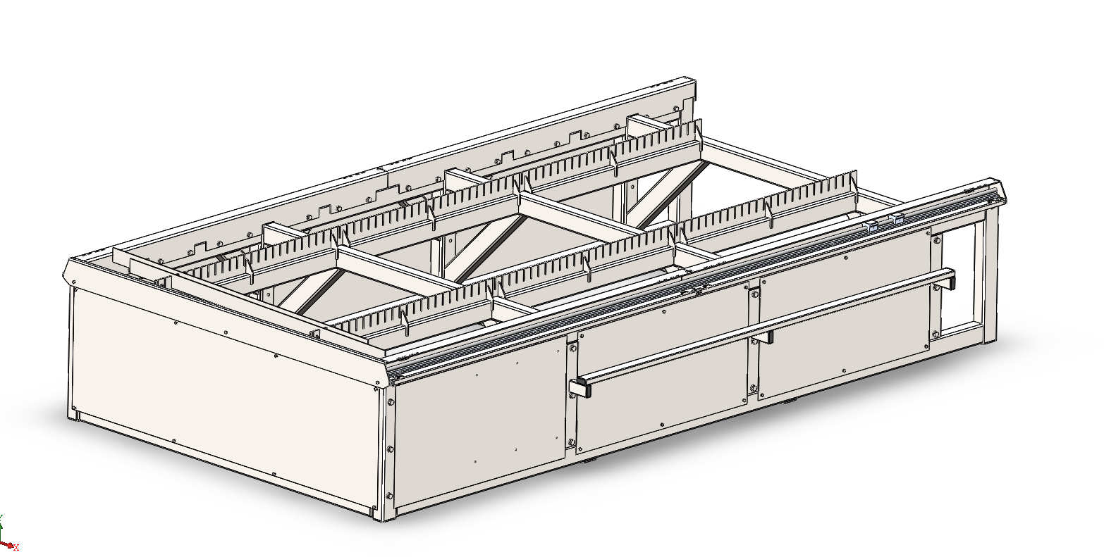

На сайте astercut.ru выложил в свободный доступ чертежи станины станка плазменной резки.
Страница http://astercut.ru/mashiny-termicheskoy ... -dosborki/
Общий вид станины станка плазменной резки &quot;Гермес М-10&quot; (3283 просмотра) <a class='original' href='./download/file.php?id=126577&mode=view' target=_blank>Загрузить оригинал (180.78 КБ)</a>
Общий вид станины станка плазменной резки "Гермес М-10"
