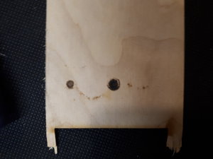

Пульс (когда он еще был) на выходе из трубы, кратковременно и 3-4 сек, раньше даже кратковременно, фанера аж горела (3759 просмотров) <a class='original' href='./download/file.php?id=123424&mode=view' target=_blank>Загрузить оригинал (3.49 МБ)</a>

Судя по звуку в БП очень похоже на пробой по высокому напряжению...

Посмотреть на включеную трубку в темноте. Пробой будет светиться, или часть трубки, где пробой, или место пробоя на плате. Если реальная трещина в трубе, то 100% замена.
