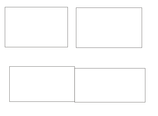

Буду заказывать "на стороне" резку лазером нержавейки 1мм, и что-то "выборка" тех кто оказывает эту услугу вселяет
в меня уныние в том смысле, что похоже, сами разложить они на листе изделия не в состоянии. Либо придуриваются.
Т.е. лучше-бы максимальное кол-во работы сделать самому.
Собственно вопрос в следующем: должны ли изделия иметь "свои" края, или края могут быть общими ?
Схематично два варианта:
Untitled-1 copy.png (5.94 КБ) 3465 просмотров
Чем чреват нижний, и используют ли его на практике ?
В данном случае толку нету, но представьте себе, что весь лист надо нашинковать на полосы в 30-40мм,
если делать их по отдельности, то длина контура будет почти вдвое больше + материал зазоров.

Не очень понятно, настолько все нагревается, что деформации существенные получаются ?
Некоторые корреспонденты пишут об общих контурах, но инфы маловато
Неужели при крупно-серийном производстве вырезают "по одной" ?

SVP писал(а):представьте себе, что весь лист надо нашинковать на полосы в 30-40мм
И представлять нечего, делали такие полосы и гораздо уже, чем 30мм в листе 8-12мм. Сначала резали все продольные резы вразнобой, затем поперечными резами отсекали от листа. Единственное что плохо, это внутренние напряжения листа от проката, но от них особо никуда не денешься, к сожалению.
Что касается картинки в первом посте, то смысла нет, так как КИМ предельно мал, и выигрыша особого нет, а гемора при раскладке много.

NKS писал(а):Что касается картинки в первом посте, то смысла нет, так как КИМ предельно мал, и выигрыша особого нет, а гемора при раскладке много.
Почему выигрышь-то мал ?
В варианте длинных полос он может быть почти 50% ведь...

SVP писал(а):Почему выигрышь-то мал ?
На опыте пишу. Очень много нюансов при раскладе и резке. Про полосы я уже написал, что действительно лучше резать смежным контуром. А вот с остальными фигурами проблема.

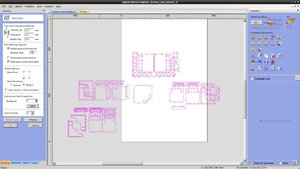

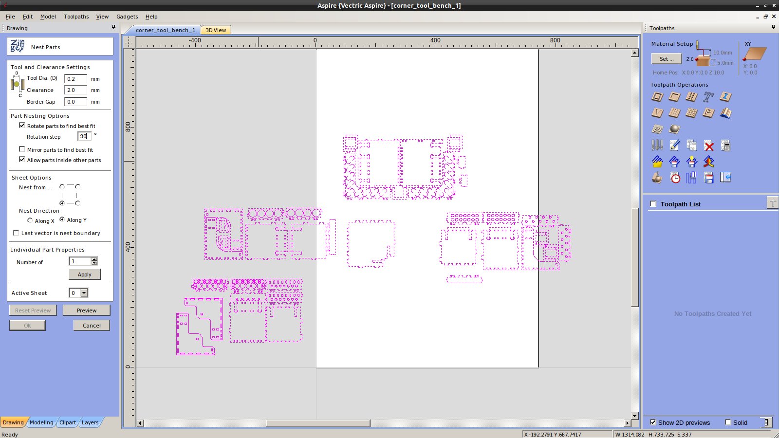

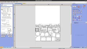

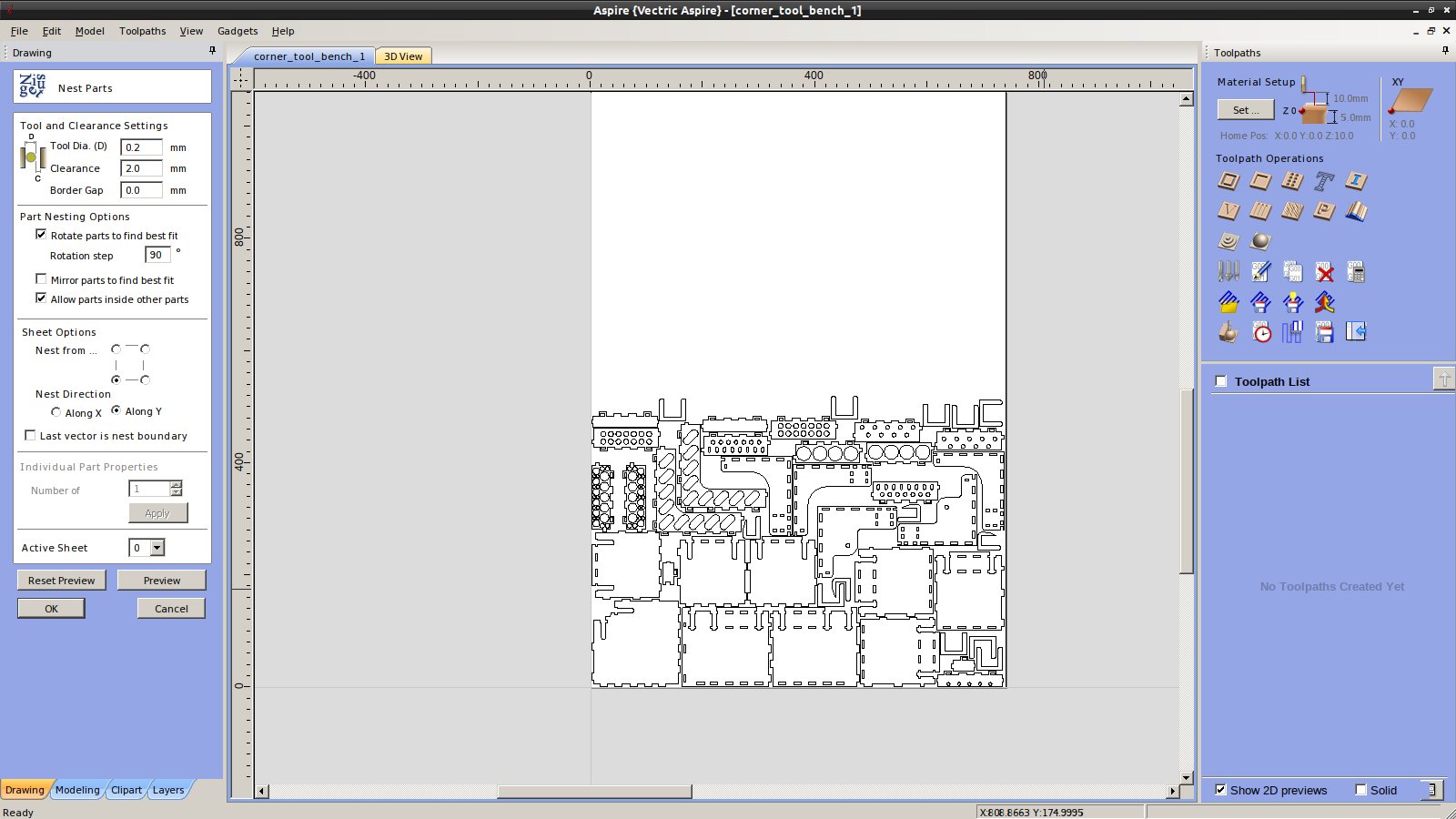

я юзаю vectric aspire, там есть довольно наглядная автораскладка, если вы об этом.
С общими контурами имхо стоит заморачиваться только на больших партиях и когда есть собственный контроль над станком.
