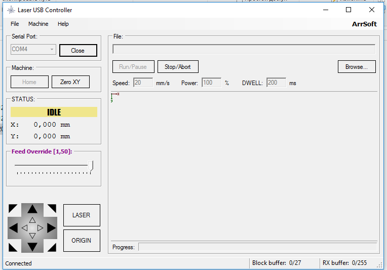

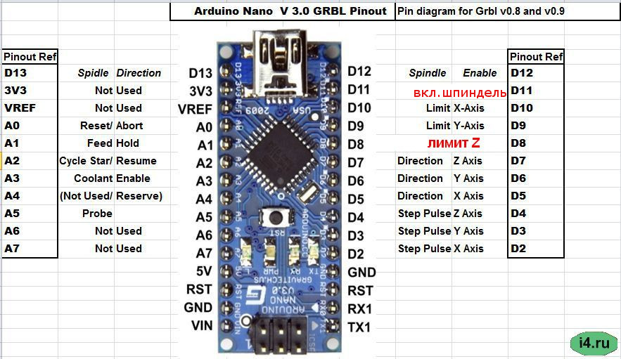

Приобрел лазерный модуль. На какой пин на шилде нужно его подключить для этой программы?
ArrSoft
Сообщения: 424
Репутация: 235
Re: Программа для управления самодельным лазерным гравером
Сообщение ArrSoft »
alekonda писал(а):Приобрел лазерный модуль. На какой пин на шилде нужно его подключить для этой программы?
D2 -> X_STEP
D3 -> Y_STEP
D5 -> X_DIR
D6 -> Y_DIR
D9 <- X_HOME
D10 <- Y_HOME
D11 -> OUT_1
или здесь почитай;
https://sites.google.com/view/arrsoft/% ... authuser=0

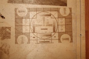

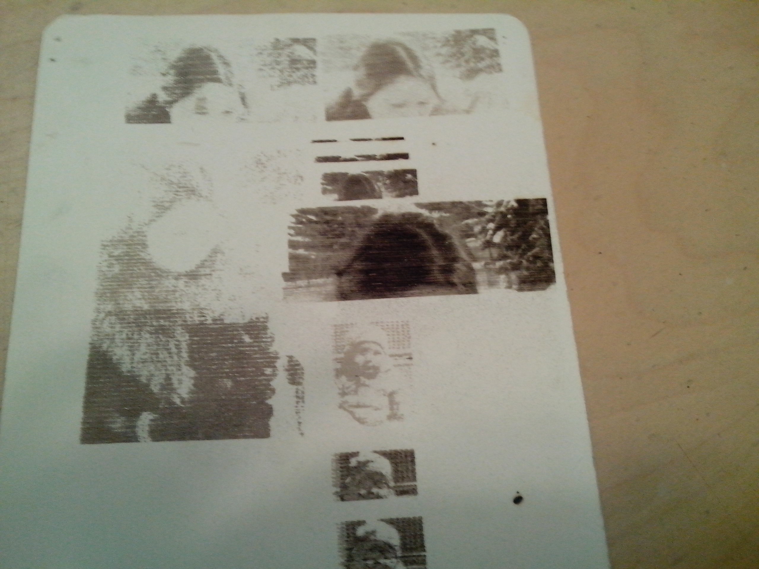

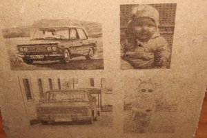

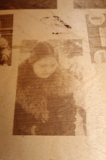

Помогите пожалуйста разобраться с настройками.Лазер полосит. Файл для выжигания готовлю в PAINT.NET. как описывалось выше, драйвера стоят drv 8824 делитель 32 выставил шкив 20 зубьев, ускорение оси Y пробовал выставлять от 5 до 10. Что делаю не так? Механика в порядке, тестовые квадраты печатает отлично.

alekonda писал(а):Лазер полосит.
Может быть вы указываете низкое разрешение (количество точек на дюйм)?
alekonda
Сообщения: 41
Зарегистрирован: 19 апр 2016, 23:15
Репутация: 16
Сообщение alekonda »
Козёл писал(а):Может быть вы указываете низкое разрешение (количество точек на дюйм)?
А где этот параметр в Paint.net выставить? Я ставлю 50 пикслелей на миллиметр разрешение фото 6 см на 8 см получается 300 на 400 пикселей
Козёл
Сообщения: 252
Репутация: 482
Настоящее имя: Артурио
Откуда: Бишкек
Сообщение Козёл »
Это же получается что у вас шаг по Y 0.2 мм? Попробуйте меньше?
Борисыч
Сообщения: 215
Зарегистрирован: 08 фев 2017, 23:55
Репутация: 55
Откуда: Бишкек - Димитровград
Сообщение Борисыч »
Козёл писал(а):
alekonda писал(а): ..Я ставлю 50 пикслелей на миллиметр
50 пикселей на 1мм это шаг две сотки.. 0.02мм

Собрал чпу все работает, но не могу понять как изменить время "включения" лазера?
Надо чтобы он работал непрерывно или с очень маленькими интервалами?
Пожалуйста, подскажите как это подправить? И главное где?
ArrSoft
Сообщения: 424
Репутация: 235
Сообщение ArrSoft »
xosting2017 писал(а):Собрал чпу все работает, но не могу понять как изменить время "включения" лазера?
подключить лазер к выходу ардуино,лазер должен быть с ТТЛ управлением, он сам знает где включаться.

Спасибо за ответ, но лазер работал(ет), проблема видимо в недостаточном кол-ве пикселей или в разрешении чпу???
просто изображение открываю средством просмотра изображений, там пробелов в точках нет, в программе laser usb controller вроде как есть ребристость и отсутствует часть точек.
Может быть проблема и в разрешении чпу...

либо добавив точек на дюйм: 240-300
время мигания нельзя изменить. он включается сам, на точках, их просто мало скорее всего.

Извиняюсь за ламерский вопрос, но как добавить точек на дюйм?
Изображение увы почти не изменишь... + надо сделать четко определенного размера
ведь нельзя же сделать маленькое изображение с большим кол-вом точек??? (в этом вопросе я увы ламер)
или я что-то делаю не так...
просто у меня изображения в пдф, большие, конвертирую в jpeg (тоже относительно большие 1000х500 px) потом уменьшаю до нужного размера в ImBath (например 200х100 px).... а дальше при просмотре изображения в "средствах просмотра изображений виндоус" все в норме, при "печати" лазером все слишком "точечное"
Или при таких размерах изображений в принципе невозможно ничего изменить?
ArrSoft
Сообщения: 424
Репутация: 235
Сообщение ArrSoft »
ArrSoft писал(а):либо добавив точек на дюйм: 240-300
в какой нибудь программе, я пользуюсь XnView, размер увеличиться, но при печати останется прежним.

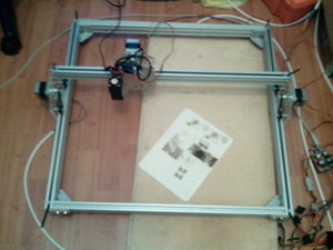

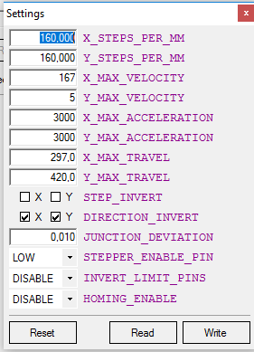

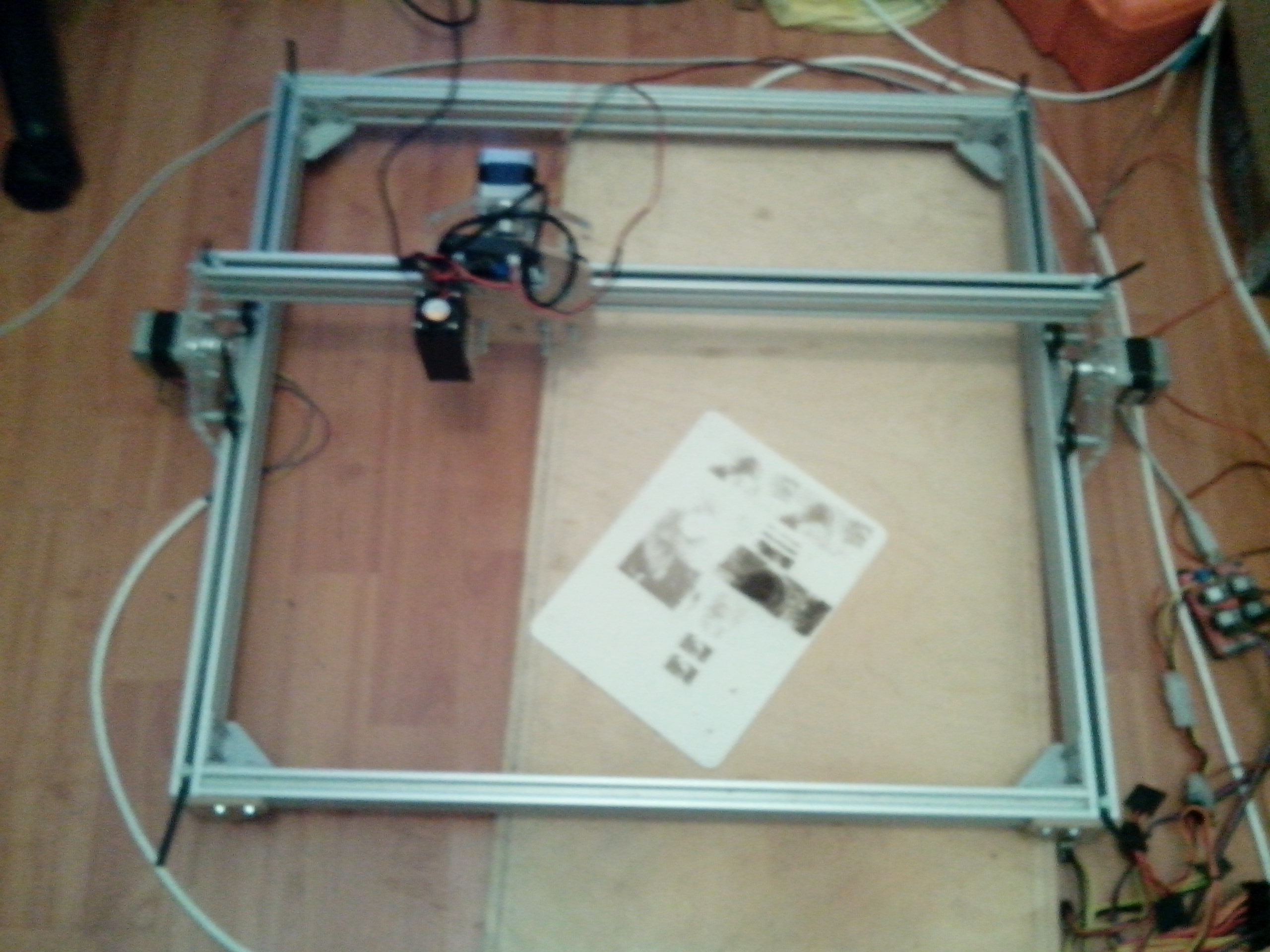

Сообщение Макса »
Привет! Вижу тема давно не обновлялась, но может автор еще тут и ответит\посоветует. Купил лазерный гравер из китая Arduino Nano ATmega328P 200х200 всего поле но не важно, лазер 2500 мощностью 12в 3А я так понимаю 2,5Вт, тож ни суть. Проблема такая: в комплекте шла программка MiniLazer минимальная с примерами для резки и выжигания, попробовал - картинку примитивную выжег нормально. Дальше начал копаться читать нашел прошивку grbl 1.1 поставил - все хана лазер всегда включен, на команды не реагирует. Стал перебирать прошивки по очреди от 5.1, в итоге подошла 8.0с, отлично лазер снова при делах, ОК думаю буду делать с тем что имею, не тут то было... в проге есть пару примеров векторных картинок, но закинуть в прогу картинки векторов не могу - не знаю какой ему формат нужен, пробовал пихать туда кучу готовых .nc путей из арткама подошел 1 и тот был все равно кривой... Начал снова читать нашел вашу программку, прошил вашим файлом - снова лазер горит постоянно, но зато отвечает на команды - могу двигать штанги по осям.... Объясните что я не так делаю? Как я уже понял прошивка нужна лишь для того - какой программой пользоваться в управлении, но почему лазер постоянно включается? При том, что лазер включен при всех прошивках, только при 8.0с он встал на место.... Ваша программа намного функциональней китайской, но я не могу понять как правильно настроить ее под мой лазер? Заранее благодарен!
