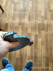

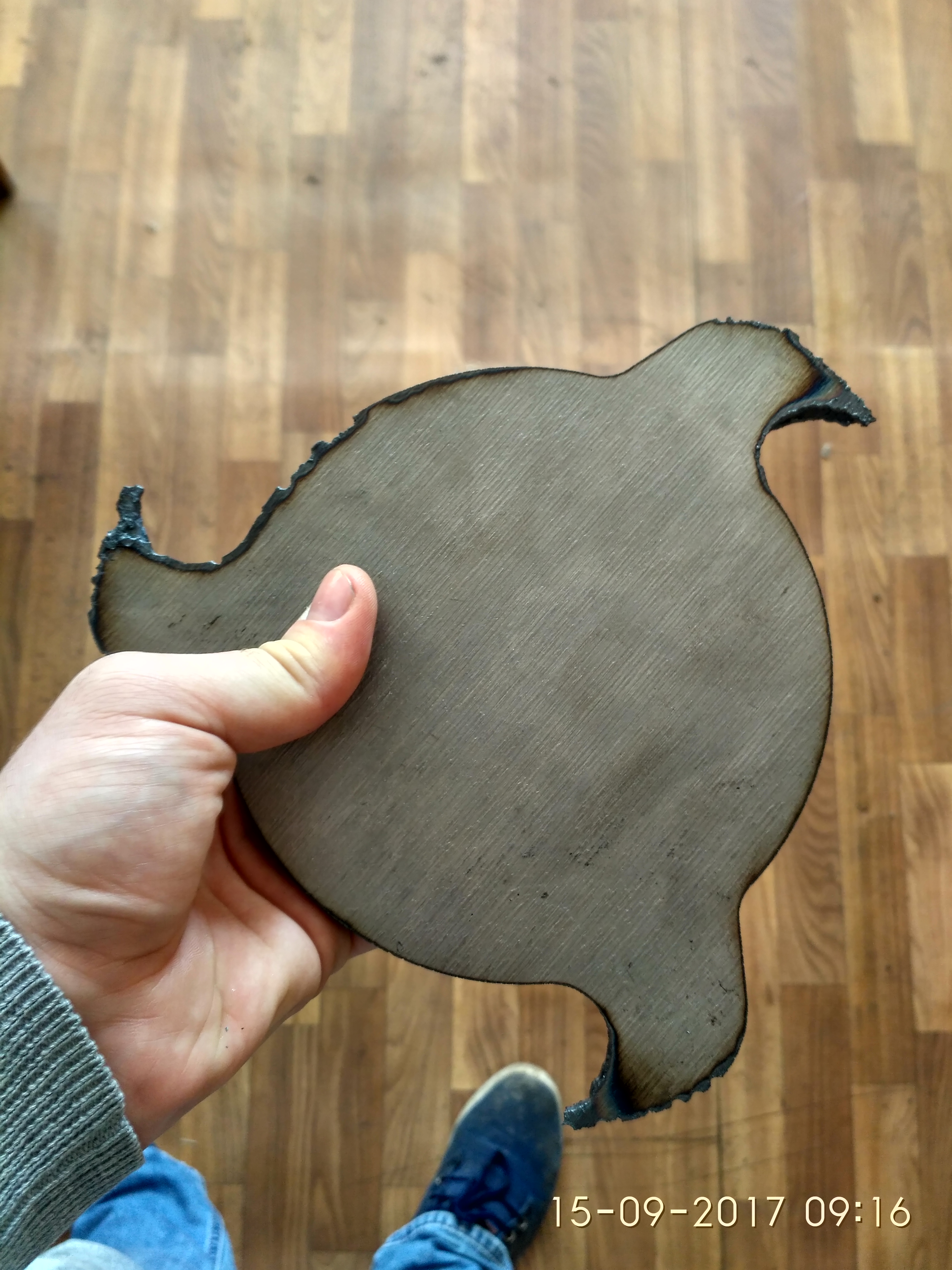

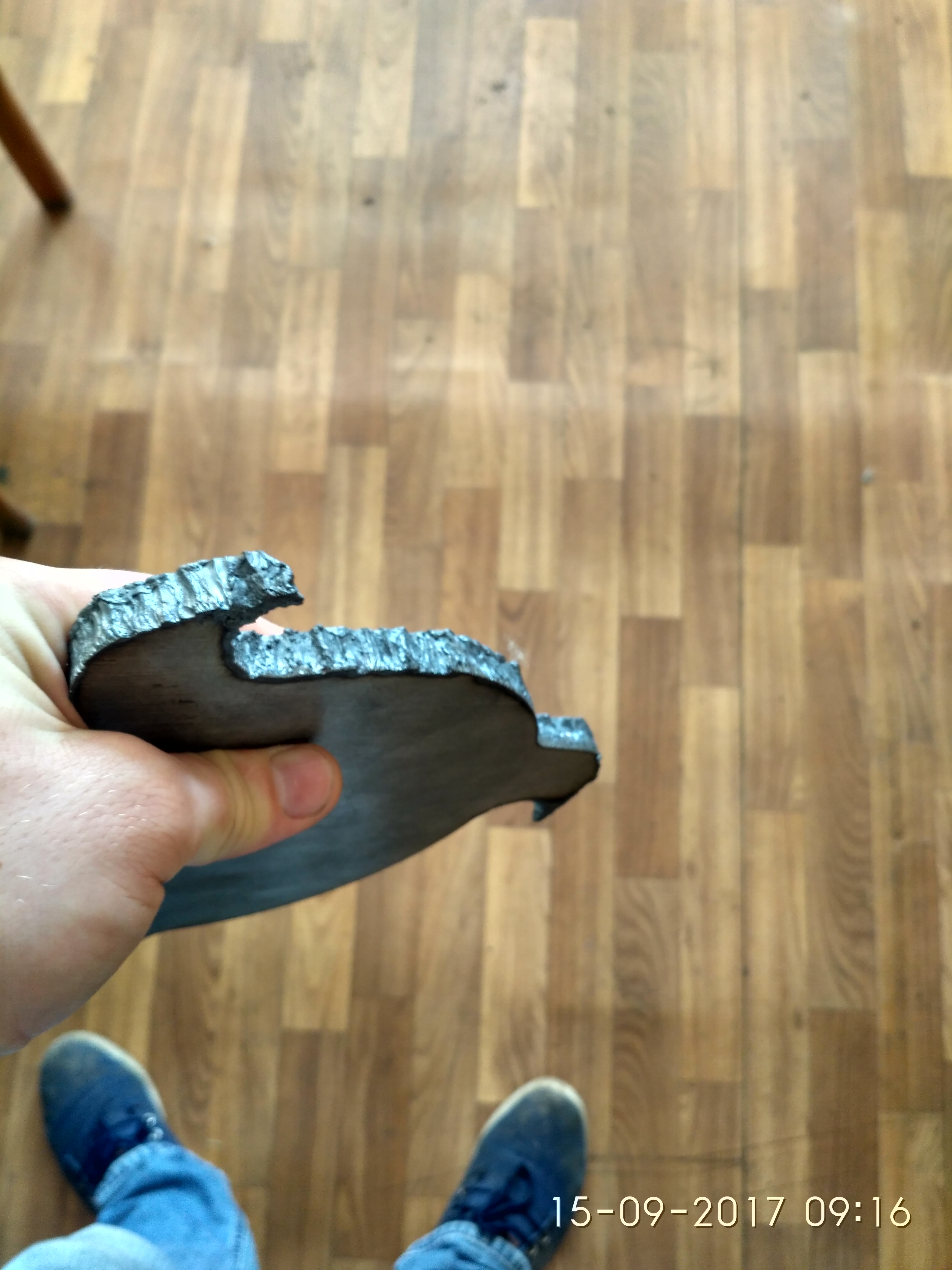

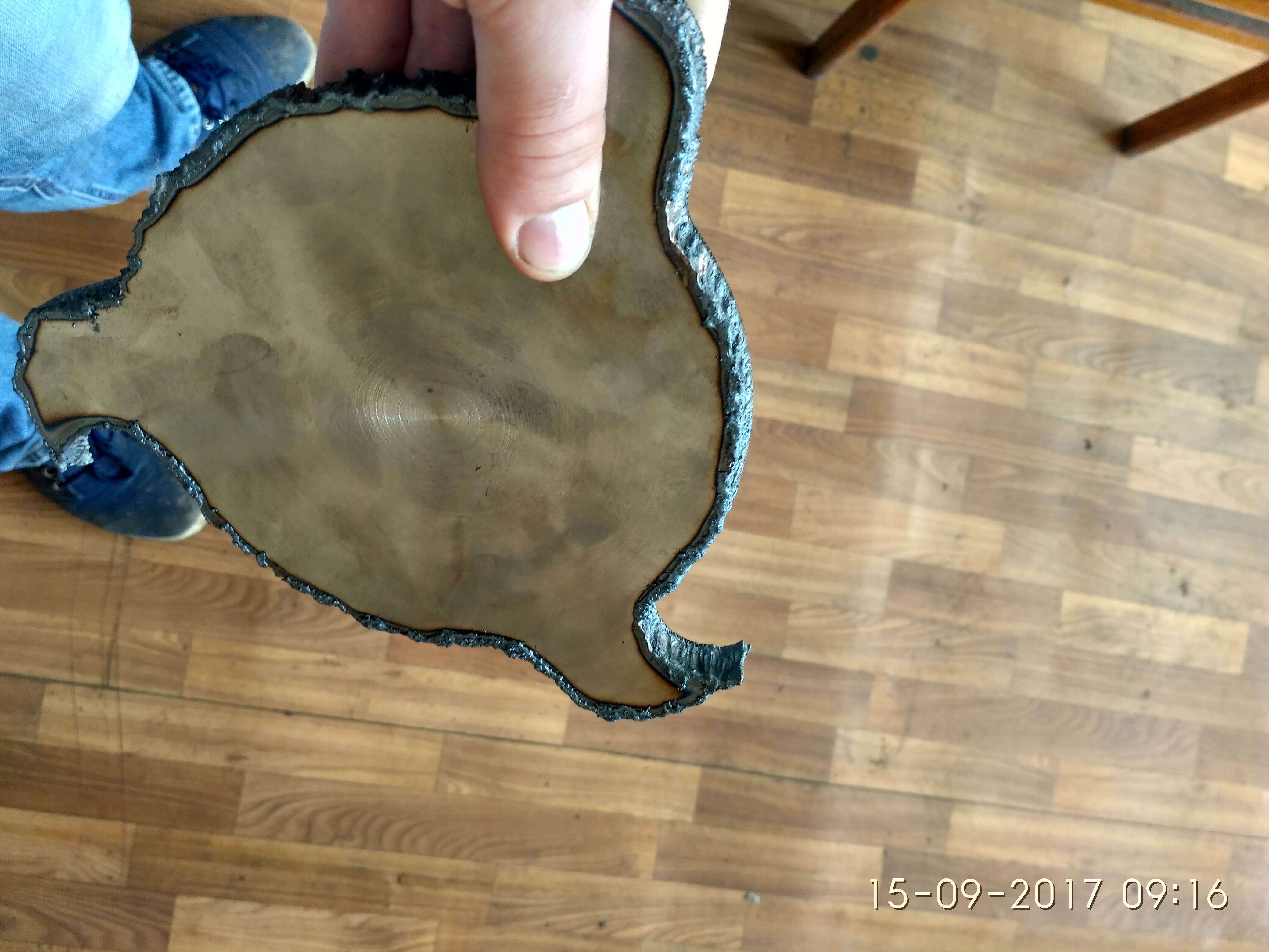

Всем привет!
У нас имеется станок Messer EuroLas 1502 Co2 мощностью 2,5квт. Ни как не можем добиться, хотя бы, удовлетворительного качества реза.
Если с нержавейкой до 3мм он еще справляется более-менее, то чернуху режет просто отвратительно.
Пробовали выставлять для чернухи мощность от 500вт до 1000вт
Скорость ставили от 0,5 м/мин до 2.5м/мин
Режем на кислороде.
Вопрос к профессионалам, может быть у кого нить имеется таблица с параметрами настройки под определенный металл этих станков. Или поделитесь опытом резки.
Лучшее качество на данный момент (2312 просмотров) <a class='original' href='./download/file.php?id=120286&mode=view' target=_blank>Загрузить оригинал (2.95 МБ)</a>
Лучшее качество на данный момент (2312 просмотров) <a class='original' href='./download/file.php?id=120287&mode=view' target=_blank>Загрузить оригинал (3.19 МБ)</a>
Лучшее качество на данный момент (2312 просмотров) <a class='original' href='./download/file.php?id=120288&mode=view' target=_blank>Загрузить оригинал (2.65 МБ)</a>

Пятно луча на входе в голову есть возможность показать? Давление режущего газа какое? Фокус где находится? Да и вообще, оптика чистая? Когда последний раз юстировалась?
Почитайте на досуге внимательно. Иначе, без понимания процесса резки вряд ли сможете подбирать грамотно режимы:
http://www.itam.nsc.ru/upload/medialibr ... ovalev.pdf

Параметры, конечно для каждого лазера все свои.
Надо понимать, что в зависимости от толщины чернухи, нужно устанавливать следующие параметры:
1. Газ - кислород.
2. Давление ( у нас около 3 атм)
3. Диаметр сопла.
4. Мощность излучения.
5. Скорость реза.
6. Расстояние от линзы (сопла) до материала.
Для каждой толщины эти параметры могут меняться, а могу и нет.
Буду на работе, могу посмотреть таблицы. Сейчас, увы - не могу ((
Ну а проще всего - писать производителям. Они как правило, а нормальные ВСЕГДА дают справочные таблицы по резке.
Да и на вопросы отвечают.

целиком поддерживаю посты выше. Судя по резу могу сказать что кислорода в большом избытке т.к рваный рез .Да ихотелось бы узнать у автора темы на каких параметрах было вырезанно сие чудо .с Ув
