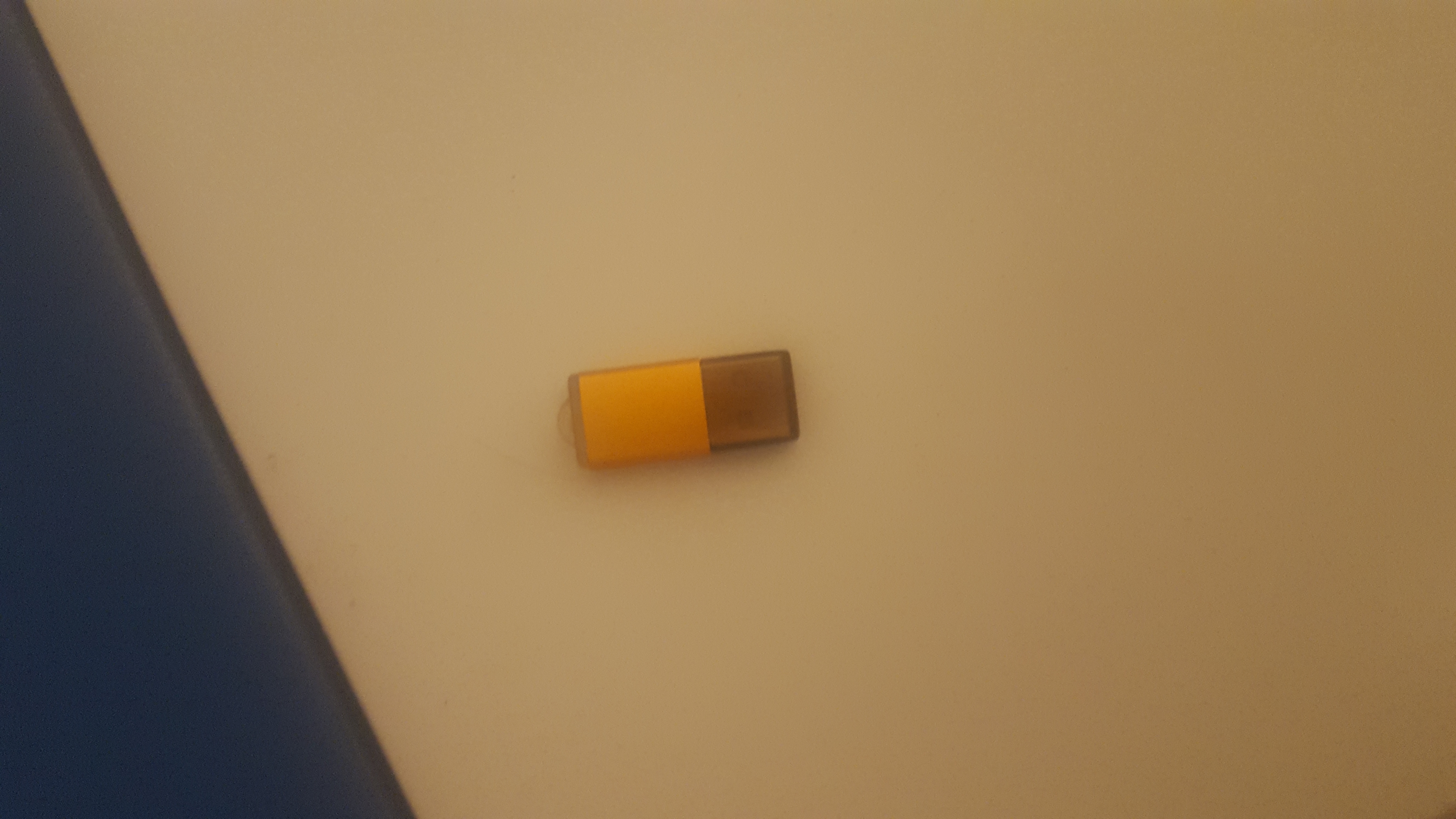

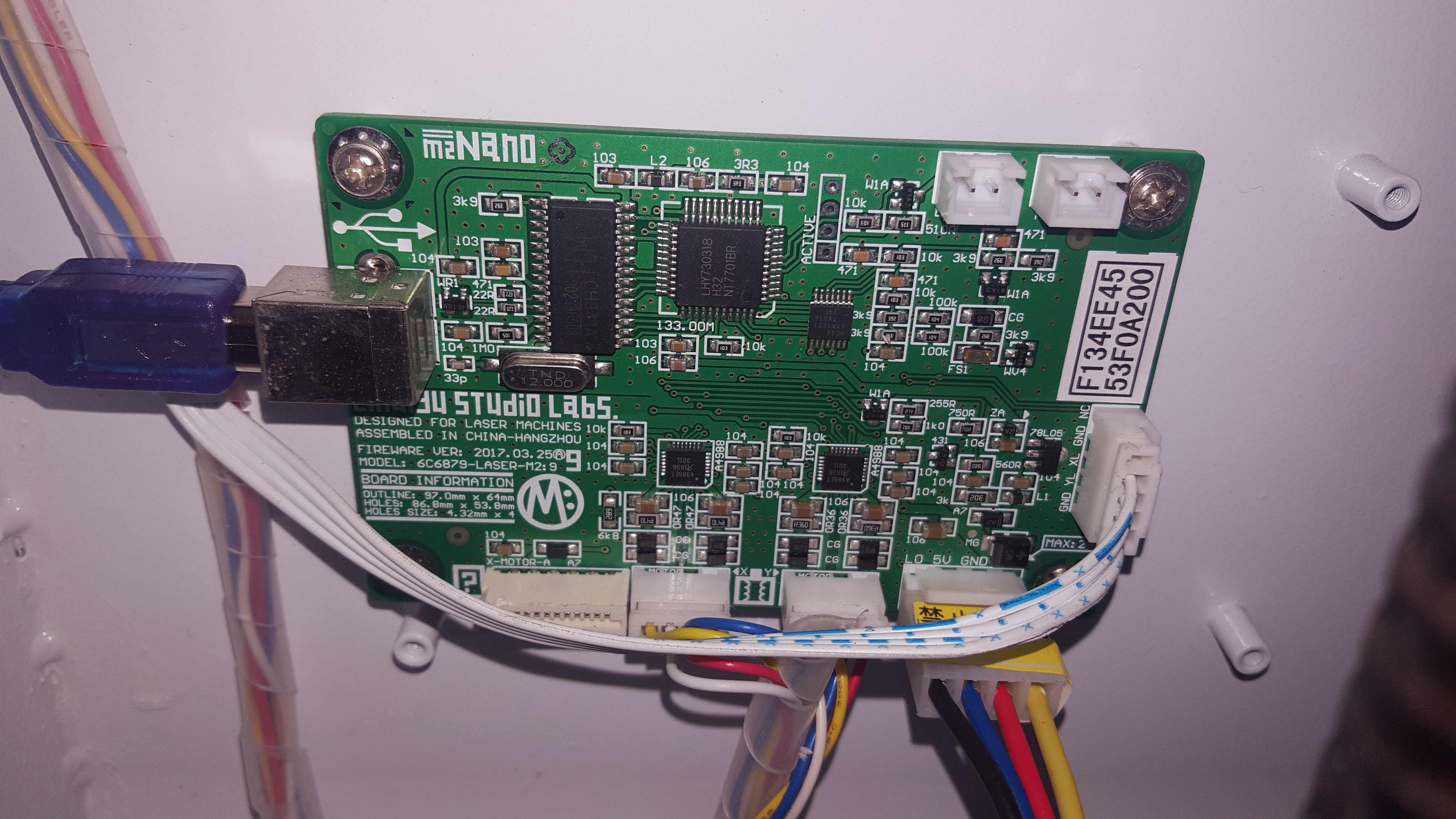

Здравствуйте, купил вот такой станок. Подключаю флешку и компьютер не видет ее. Подскажите может есть кого драйвера для такой платы или я что то делаю не так?

Станок от CNCстудио вроде? Со станком должен быть диск. С него и ставится драйвер и программы. Флешка эта как обычная флешка видеться и не должна - это просто ключ для программы. Без этого ключа программа работать не будет.
http://www.3wcad.com/
Опять же, продавец должен помочь с запуском. Хотя бы дистанционно.

http://www.cnc-club.ru/forum/viewtopic. ... 58B#p71019
Вот тут софт.
желтый ключ для двух программ - плагин для "корелдро" CorelLASER и отдельная прога LaserDRW. После установки софта надо в настройках забить размеры рабочего поля и цифровой код с белого поля платы.

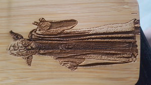

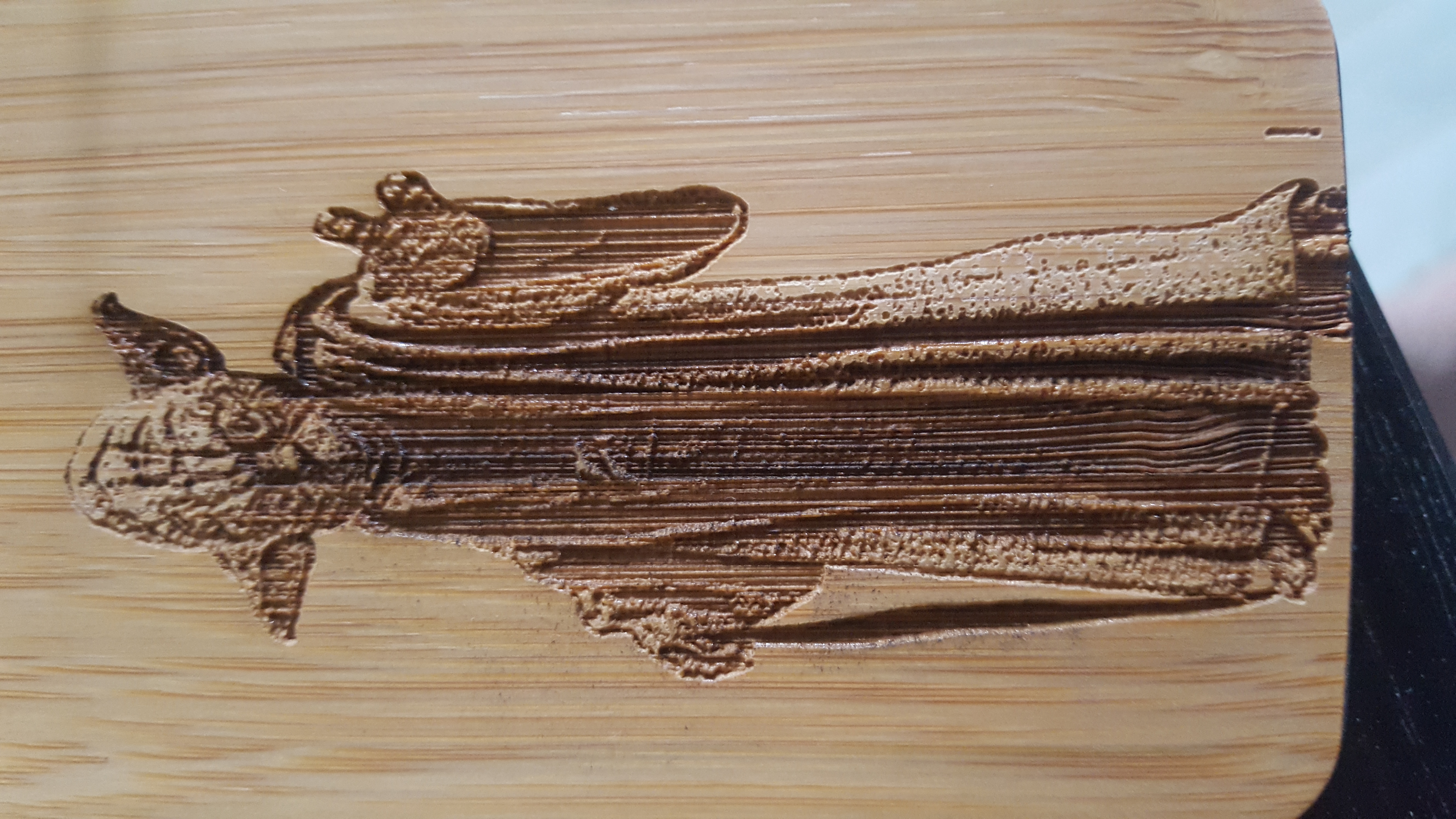

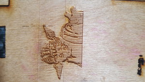

Подскажите в какую сторону копать данную проблему, пытаюсь выжечь фотографию йода и получаются такие варианты. Мощность лазера и фокус пытался регулировать, формат загружаю в корел BMP, перед этим в программе обработки фотку выбираю черное белый формат для лазера и выбираю материл фанера березовая

ну а по остальным картинкам видно, что нужно уменьшить диаметр точки, если это уже невозможно сделать изменением фокуса, то подбирать размер точки в файле путём изменения количества пикс/дюйм, а ещё лучше увеличить размеры картинки, тогда детализация будет выше. Тут важно, чтобы размер выжженой точки на фанере примерно соответствовал размеру одного пикселя в файле, например если картинка с разрешением 300 пикс/дюйм, то размер пикселя - 0,08 мм, а если 100 пикс/дюйм, то 0,254 мм.

Создание полутоновых изображенй лазером - очень сложная тема. Не получиться сходу, загнал картинку и выжег. Для начала нарисуй цветовой клин,
и попробуй его выжечь, чтобы равномерно получилось.

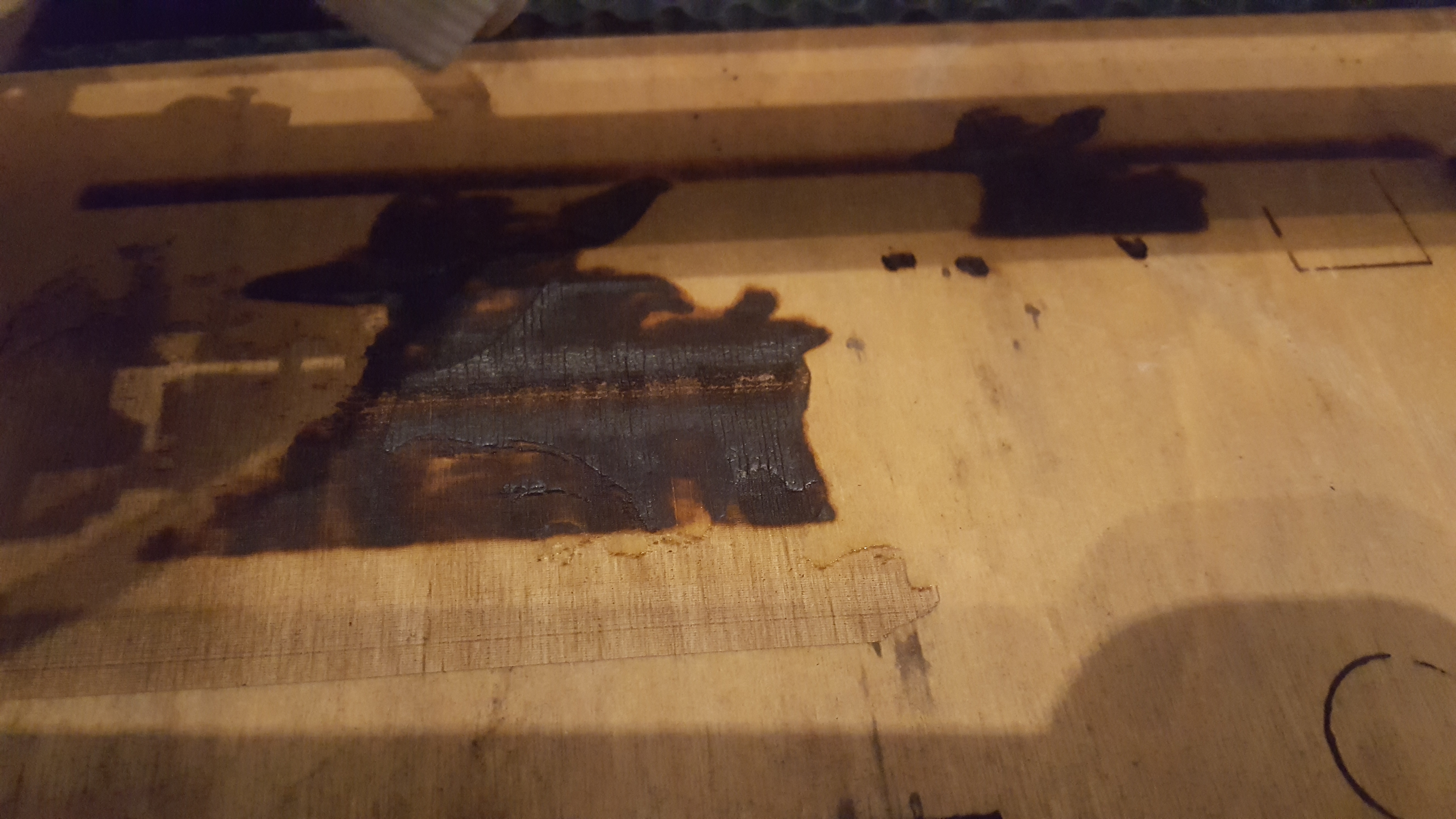

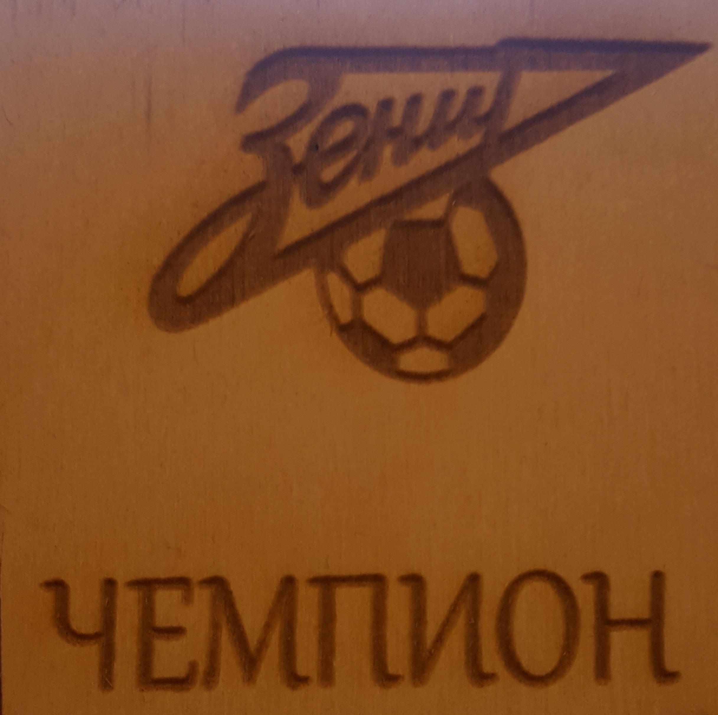

По каким причинам не получается чернение текста на фанере береза и на бамбуке. Пробывал менять шаг, скорость, мощность. И по итогу меняется только глубина гравировки.

попробуйте убрать поддув и снижайте скорость.

И не получится, просто так можно только темнее или светлее, но всё равно это будет оттенок коричневого.
1 вариант: пропитать фанеру содовым раствором и гравировать, получается темнее и при меньшей мощности, но белые места на фанере получаются, как бы назвать цвет...жёлто-грязные.
2 вариант: загрунтовать нитролаком, разведённым с растворителем 646 или ацетоном в соотношении 50/50, програвировать, а затем покрыть водной морилкой "эбен" от новбытхима - дешево или черными чернилами от принтера - дорого, чтобы закрасить гравированные места (излишки снять губкой/тряпкой/и тд), но тут надо учитывать, что краситель проникает в волокна древесины, поэтому нужно тренироваться с грунтом, например покрыть пару раз, а также придётся поэкспериментировать с мощностью, чтобы не гравировать волокна, которые не впитали нитролак.
3 вариант: красить сверху любой укрывистой краской, чтобы закрывать волокна, гравировать, красить - в этом случае не видно, как проникает морилка (чернила) в волокна. (я красил серебром от KUDO - результат замечательный, особенно если на фанере есть хоть какая-то текстура - она начинает переливаться).
4 вариант: приобрести светлый шпон, наклеить его на черный шпон, програвировать на толщину белого. Не пробовал, но должно получиться. Очень затратно (см ценник на шпон венге например), можно из файн-лайна что-то выбрать.
