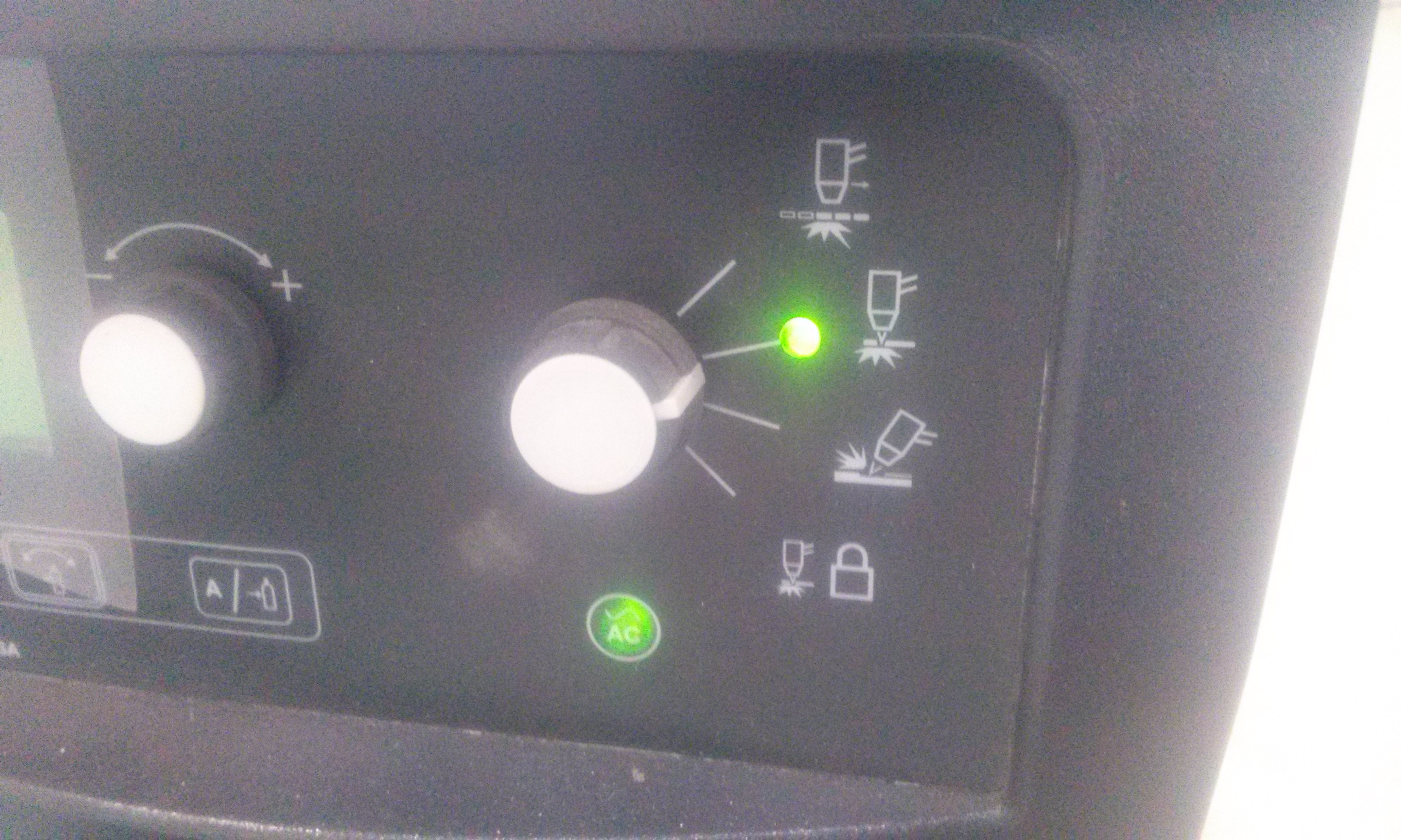

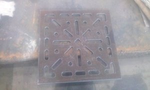

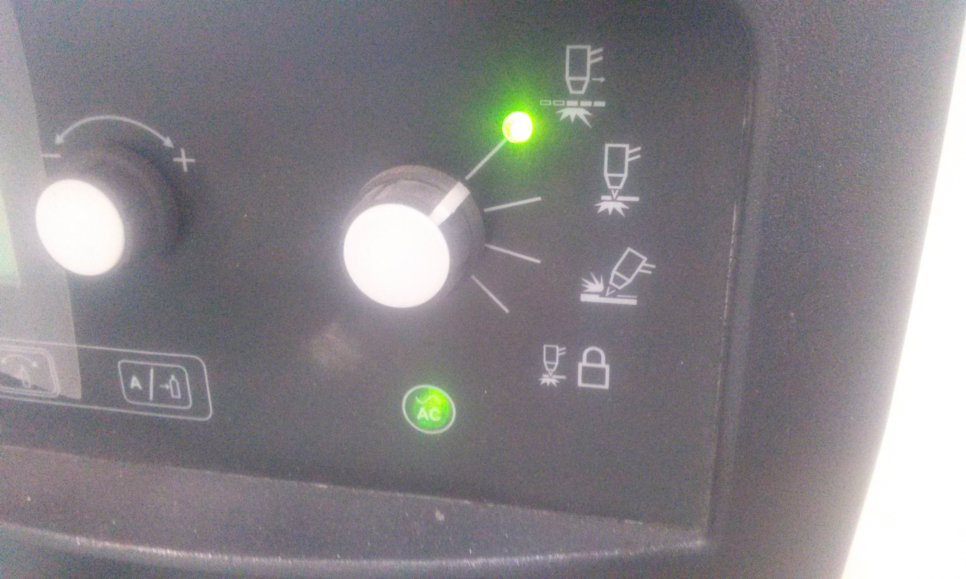

Здравствуйте, поясните пожалуйста разницу работы в этих режимах (см. фото). В чем она? Что такое вспомогательная дуга? В каком режиме лучше делать деталь на фото? В первом режиме дуга гасла иногда (но стоял зазор немного больший, чем нужно, между резаком и деталью), во втором - нет на этой детали. Дорезал на втором режиме. Что означает "для резки металлической сетки", тоже непонятно...
Первый режим (4307 просмотров) <a class='original' href='./download/file.php?id=115486&mode=view' target=_blank>Загрузить оригинал (1.81 МБ)</a>
Первый режим
Второй режим (4307 просмотров) <a class='original' href='./download/file.php?id=115487&mode=view' target=_blank>Загрузить оригинал (1.76 МБ)</a>
Второй режим

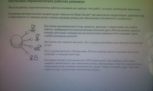

Инструкция из руководства (4307 просмотров) <a class='original' href='./download/file.php?id=115489&mode=view' target=_blank>Загрузить оригинал (2.78 МБ)</a>

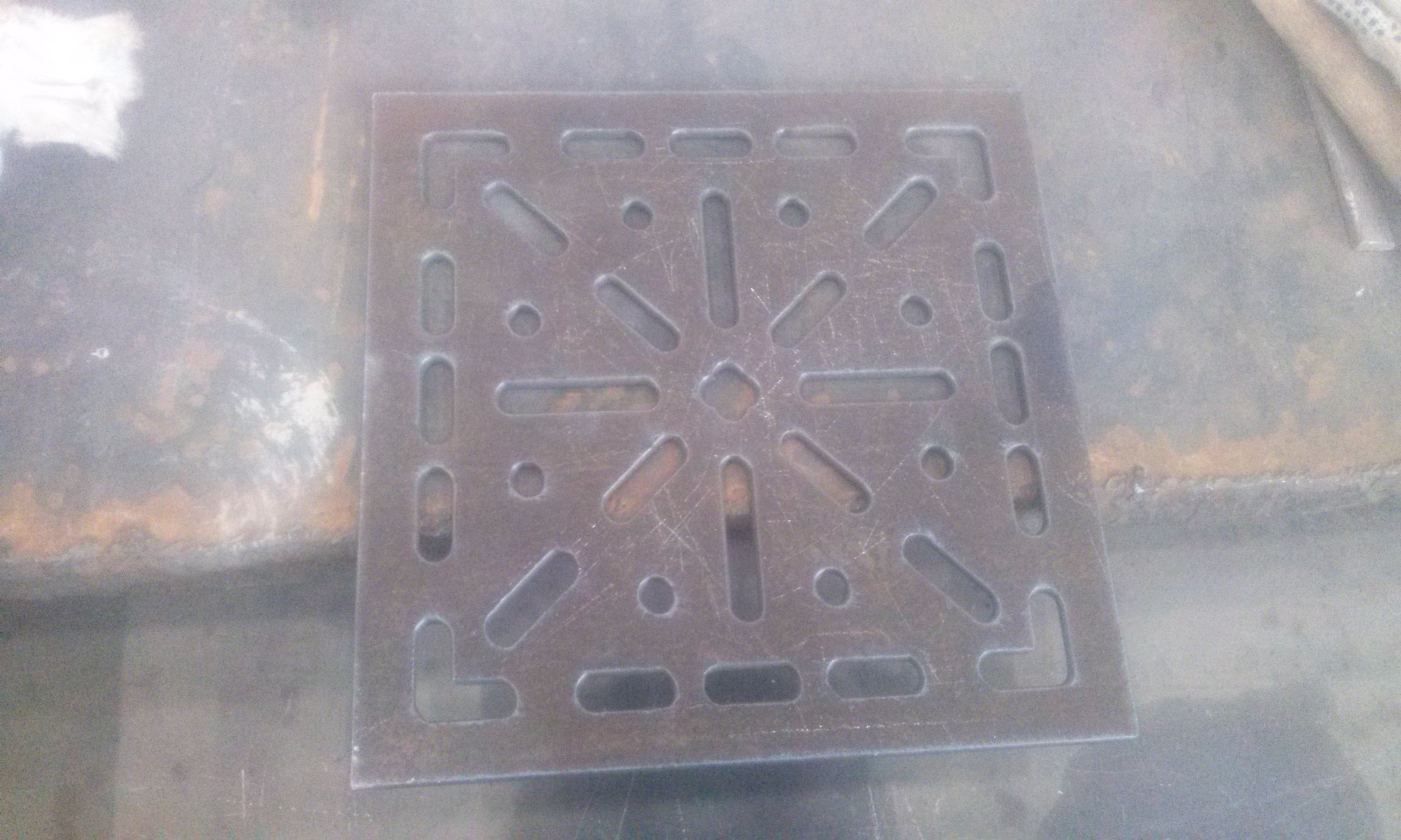

Изготавливаемая деталь, какой режим ставить для нее? (4307 просмотров) <a class='original' href='./download/file.php?id=115490&mode=view' target=_blank>Загрузить оригинал (1.43 МБ)</a>
Re: Вопрос по переключению рабочих режимов в плазменном аппа
В верхнем положении.

А почему именно в верхнем? Чем нижний хуже будет?
dealx писал(а):А почему именно в верхнем? Чем нижний хуже будет?
На нашем аппарате нет нижнего. И судя по описанию он для ручной резки, просто защелкивает кнопку пуска. Верхний режим, это режим с пилотной дугой (резка сетки)
aftaev писал(а):В верхнем положении
Так зачем верхний (сетка), если режется сплошной металл? Второй режим логичнее...

Ну, я про тоже... И написано, что эта пилотная дуга изнашивает расходные детали. И что эта пилотная дуга из себя представляет? До этого резал на верхнем, а получается, что зря.
N1X писал(а):Так зачем верхний (сетка), если режется сплошной металл? Второй режим логичнее...
Если режем, режем и вышли за материал, то дуга погаснет и уже не включится. Или если металла от температурной деформации резко скакнул, а ТНС не успело опустить резак то дуга в верхнем режиме перейдет в пилотную, во втором просто потухнет.
dealx писал(а):И написано, что эта пилотная дуга изнашивает расходные детали.
Плазма в пилотную дугу будет переключаться редко, а если зазоры правильные и не выходим за материал то никогда.
dealx писал(а): И что эта пилотная дуга из себя представляет?
Подыми резак по выше и включи плазму в воздухе, будет гореть около 5 сек - это и есть пилотная дуга.
Есть 3 резима работы плазмотрона:
1. Розжиг. Высоковольтный разряд пробивает промежуток между электродами в плазмотроне.
2. Пилотная дуга. Зажигается на пониженном токе опять же внутри плазмотрона и выдувается сжатым воздухом в виде факела.
3. Рабочая дуга. Это когда пилотная дуга перебрасывается с одного из электродов плазмотрона на металл заготовки. Аппарат фиксирует этот момент и врубает рабочий ток.
Так вот в режиме "сетка" пилотка позволяет не гаснуть плазмотрону при проходе "дырок", но вызывает дополнительный износ...

Ну, у меня пару секунд горит, что на том, что на том и вырубается при окончании листа что на том, что на том. Плюс ко всему на первом режиме наооборот менее стабильна и только гаснет при неправильном подборе высоты, а на втором - нет. Ваще тогда второй если не сетка да и все... То есть этот первый именно для РЕЗКИ сетки, а не для ее ВЫРЕЗАНИЯ (!). Тогда он не нужен. Зачем мне его чувак, который станок настраивал, врубил, я в таком случае не знаю...
dealx писал(а):Зачем мне его чувак, который станок настраивал, врубил, я в таком случае не знаю...
Чтоб во время резки дуга не гасла. А затраты на расходники его не волновали.

UAVpilot писал(а):В этом режиме пилотная дуга горит постоянно, пока нажата кнопка, даже когда горит основная дуга.
откуда така инфа?

Да, и мне ссылку на пособие учебное какое-нибудь.
aftaev писал(а):откуда така инфа?
Из документации и из опытов над внутренностями горелки. :)
вот читата из мануала:
Для резки металлической сетки, решеток, металла с отверстиями или любой
работы, требующей постоянной вспомогательной дуги. Использование данного
режима для резки стандартных металлических поверхностей сокращает срок
службы расходных деталей.
