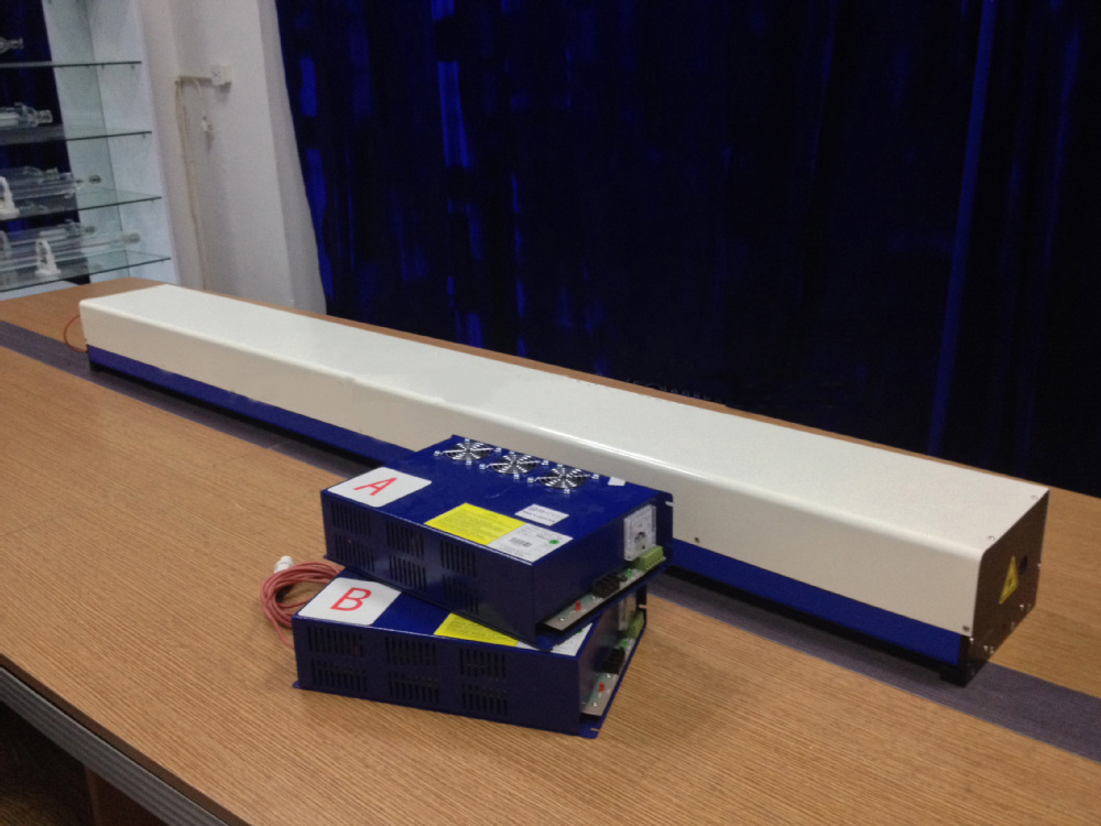

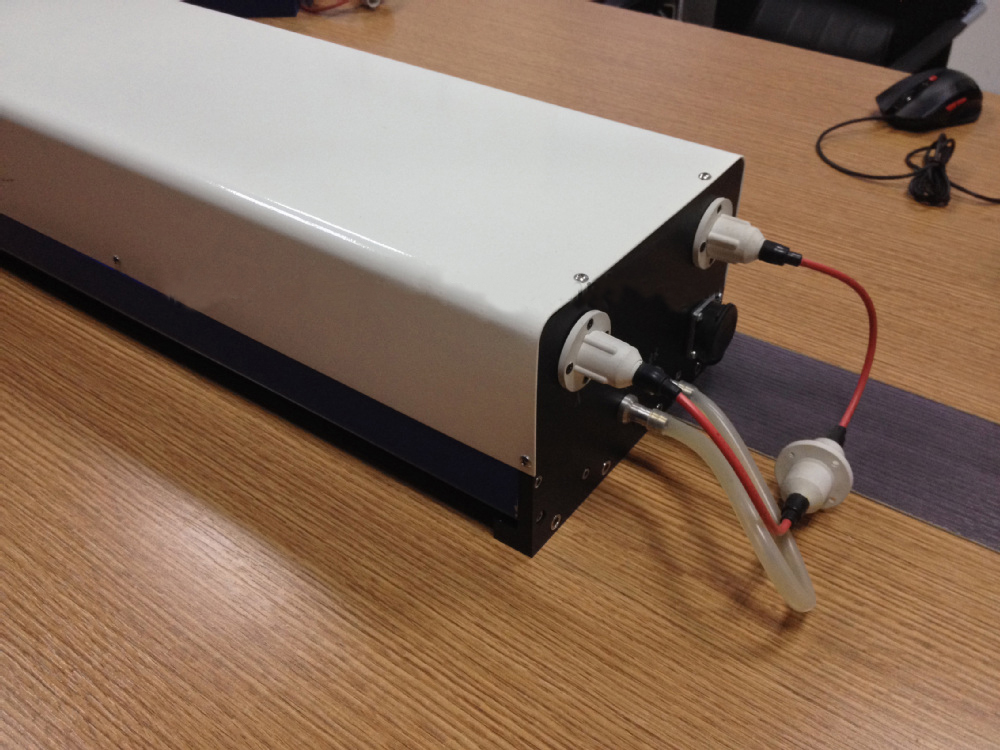

Не правда ваша, всё же труба в отдельном корпусе идёт:
HTB1dW5yKXXXXXbwXFXXq6xXFXXXV.jpg (6748 просмотров) <a class='original' href='./download/file.php?id=113653&mode=view' target=_blank>Загрузить оригинал (355.99 КБ)</a>
HTB1viWEKXXXXXbpXpXXq6xXFXXXm.jpg (6748 просмотров) <a class='original' href='./download/file.php?id=113654&mode=view' target=_blank>Загрузить оригинал (400.03 КБ)</a>
Я понимаю, что мощность решает, но я всегда думал, что дело ещё и в длине волны, которая ограничивает минимальный размер пятна. Если использовать газовые лазеры, то у них длина волны 10,6 мкм, а у тверодтельных лазеров "Благодаря большой мощности, из импульса с длиной волны 1064 нм на нелинейном кристалле можно получить импульс с длиной волны вдвое, втрое, вчетверо (и т. д.) короче, например: 532 нм, 355 нм, 266 нм, 213 нм."

В отдельный корпус ее, ИМХО, поставили только из-за риска коцнуть. При такой-то цене. А так - водяное охлаждение и т.д. Обычное китайское решение по допиливанию минимальной кровью их же недоделок. Не изобретать же что-то новое.

Там похоже две отдельные трубы слитые в одну. Это понятно, но на видео же режет! :) Это то и интересно.

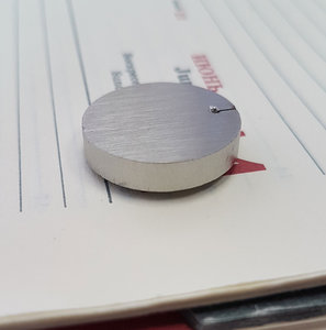

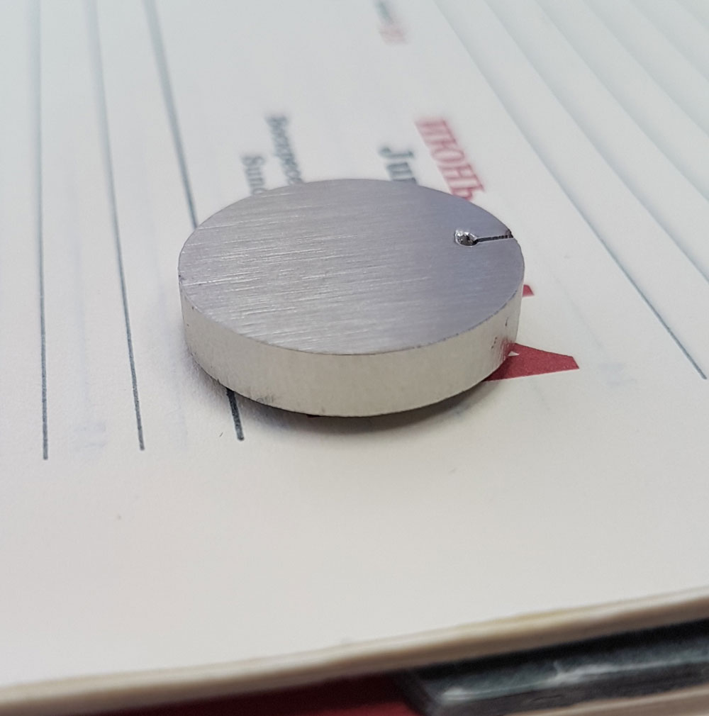

Нержавейка с кислородом - это отстой голимый.
Мы режем нержавейку и черный металл.
Лазер 2 кВт СО2.
Нержавейка максимум 8 мм. Азот 5.0 Давление от 12 до 16 атмосфер. Рез чистый без грата и окалины.
Это детаь из отверстия. Нержавейка 4 мм.
123.jpg (6707 просмотров) <a class='original' href='./download/file.php?id=113675&mode=view' target=_blank>Загрузить оригинал (66.83 КБ)</a>
Черный металл больше 4 мм заказов просто не было. Режем в кислороде. Давление 3 атмосферы.
Резать нержавейку в кислороде - это от нищебродства. Выгорают легирующие добавки и получается рыжий рез. Зато дешево.
Лазером в 200 -300 ват нержу в азоте не порежешь.
Физика здесь простая. Кислород жжет металл. Что нержавейку, что чернуху.
А вот в азоте что бы резать нержавейку нужно бОльшая мощность, на которую данные китайские трубки просто не способны.
А так, резать можно. Качества не получить. Грат будет. окалина будет. Рез будет ржаветь.
