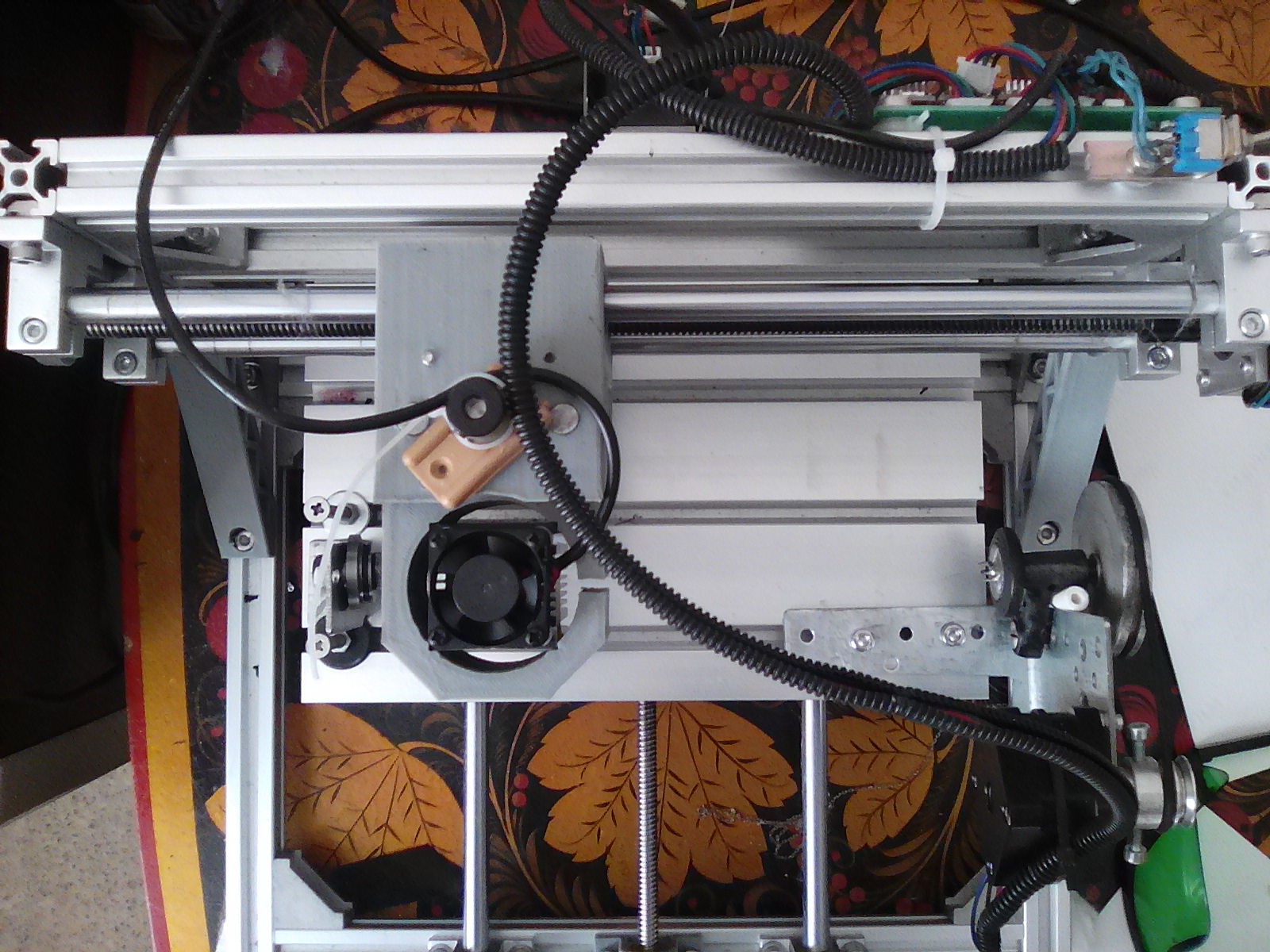

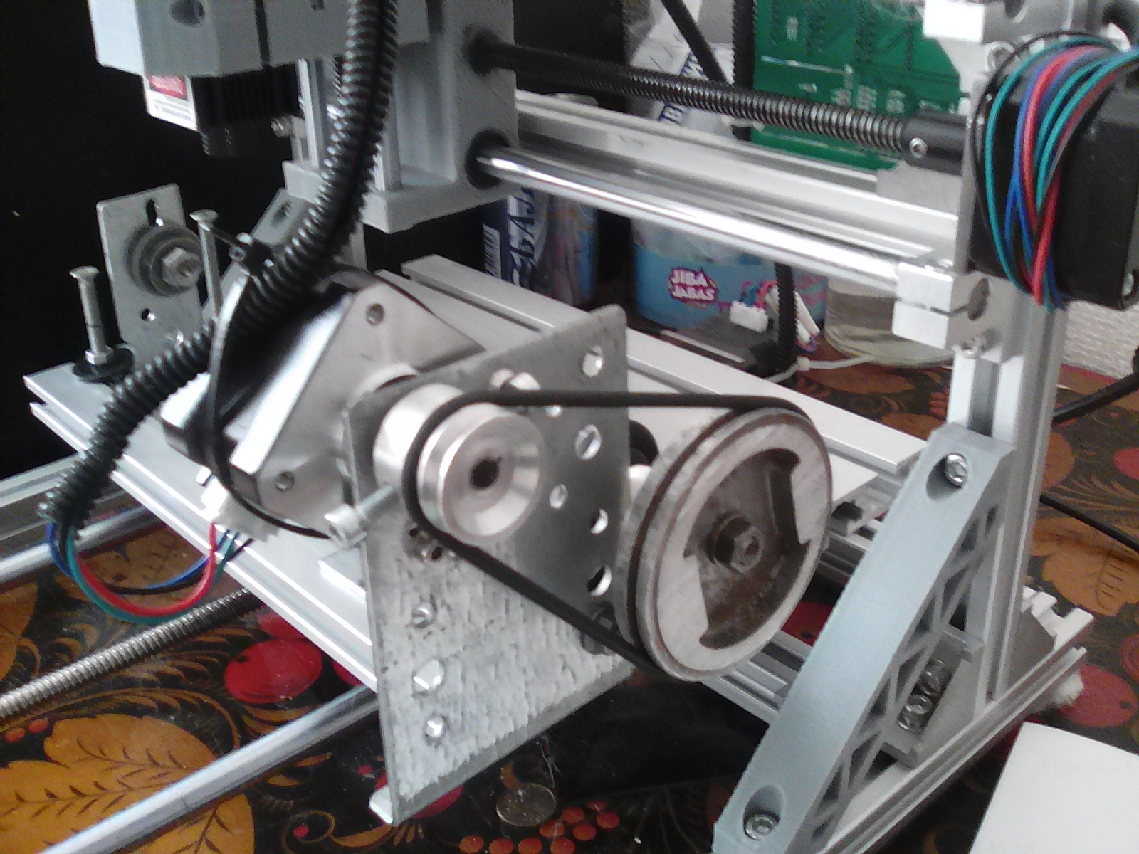

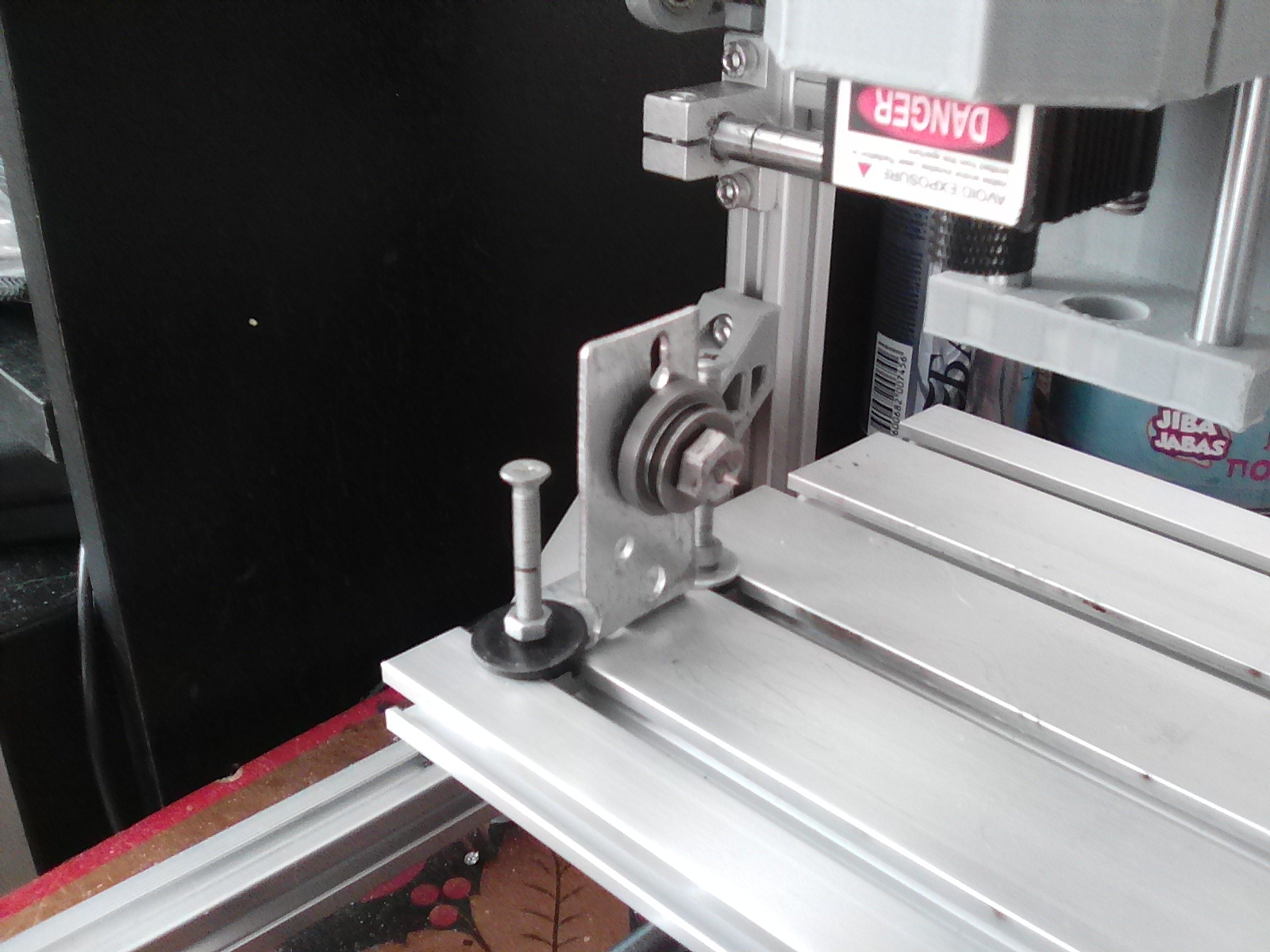

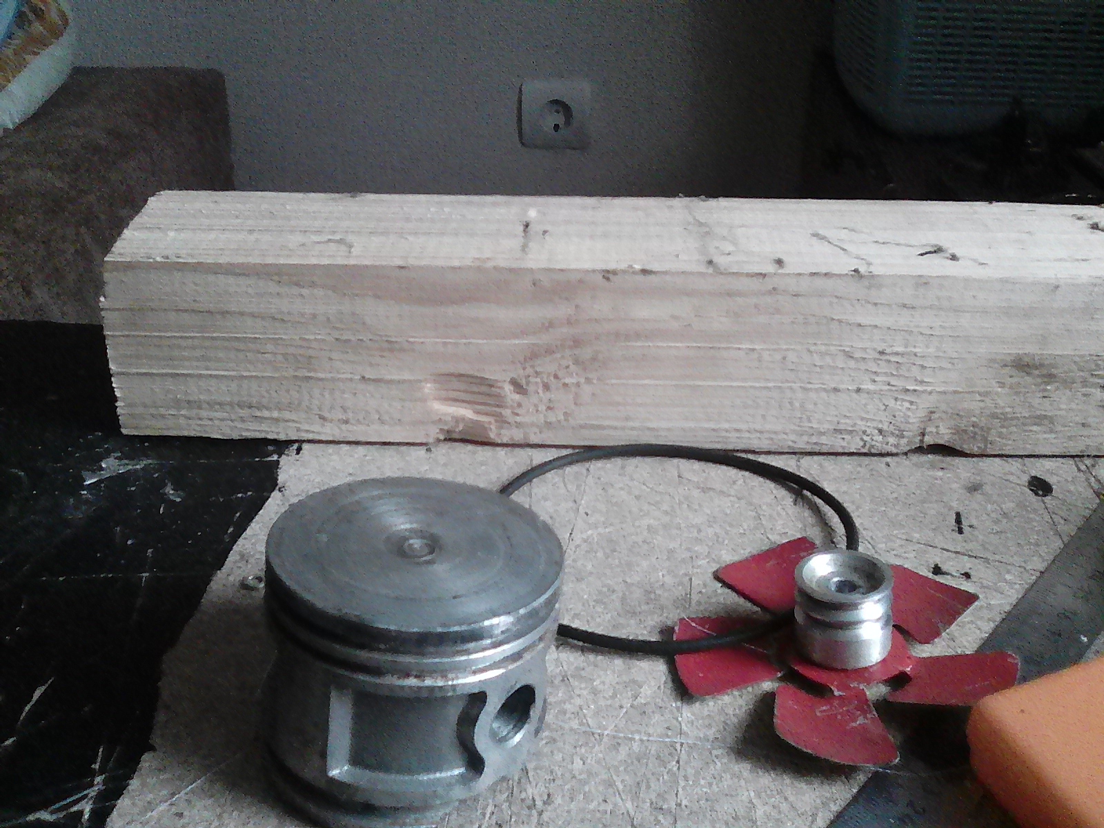

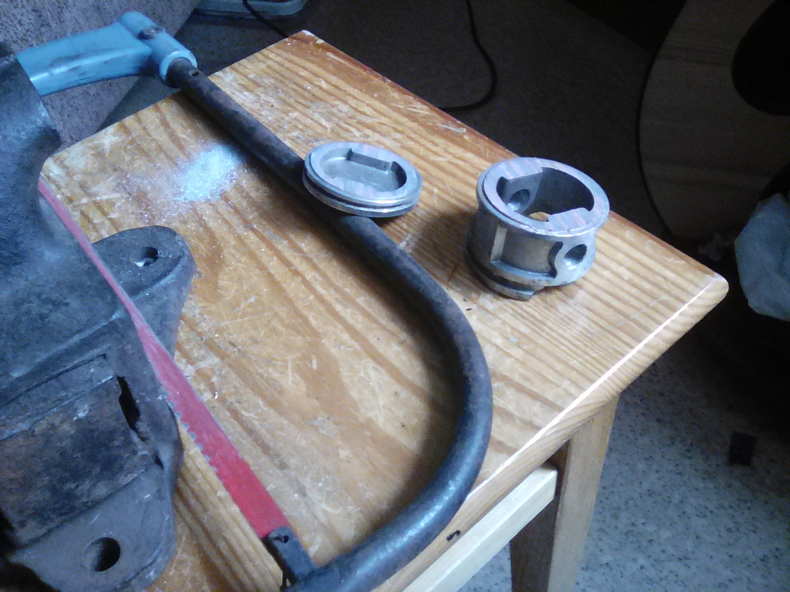

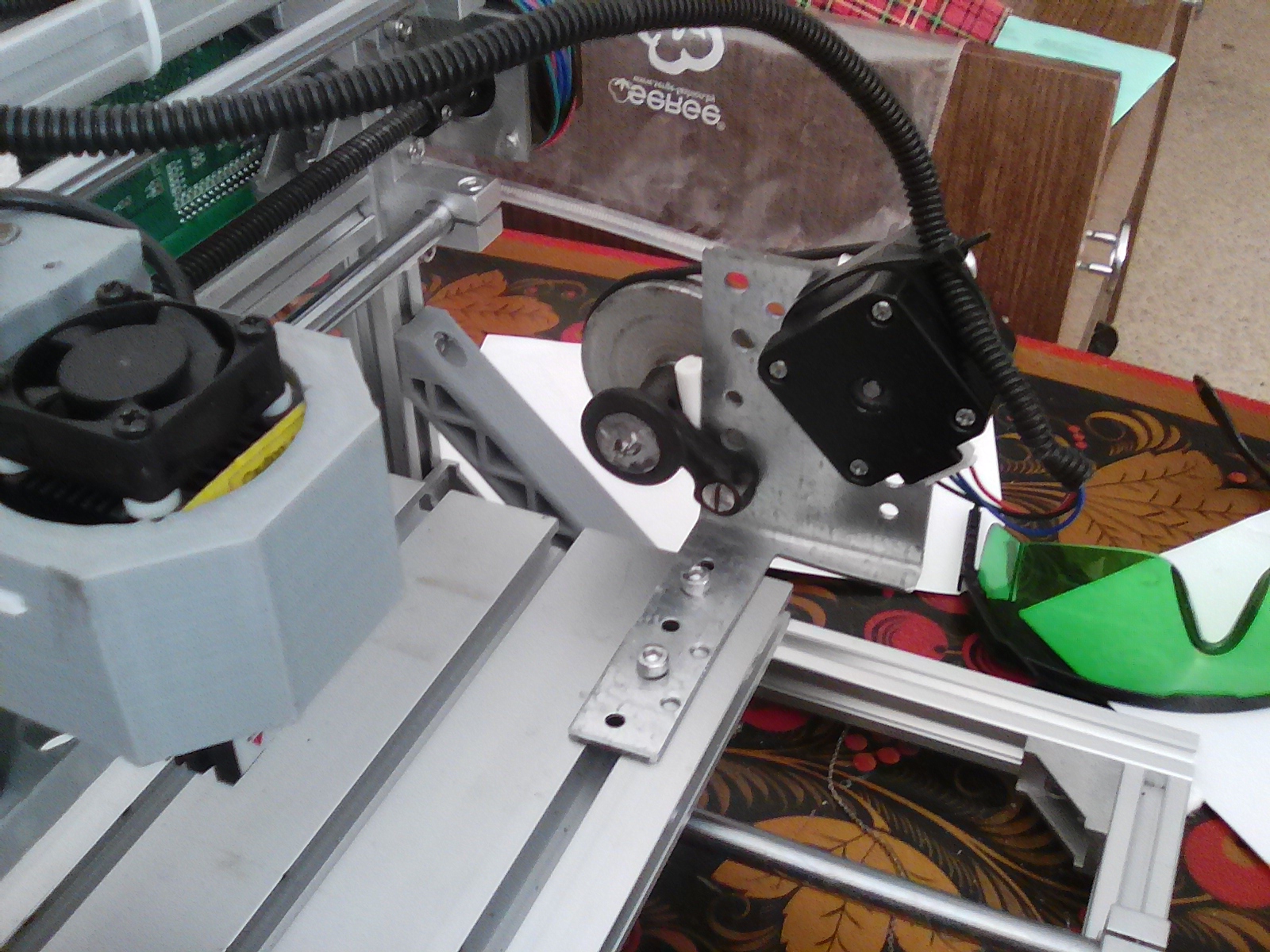

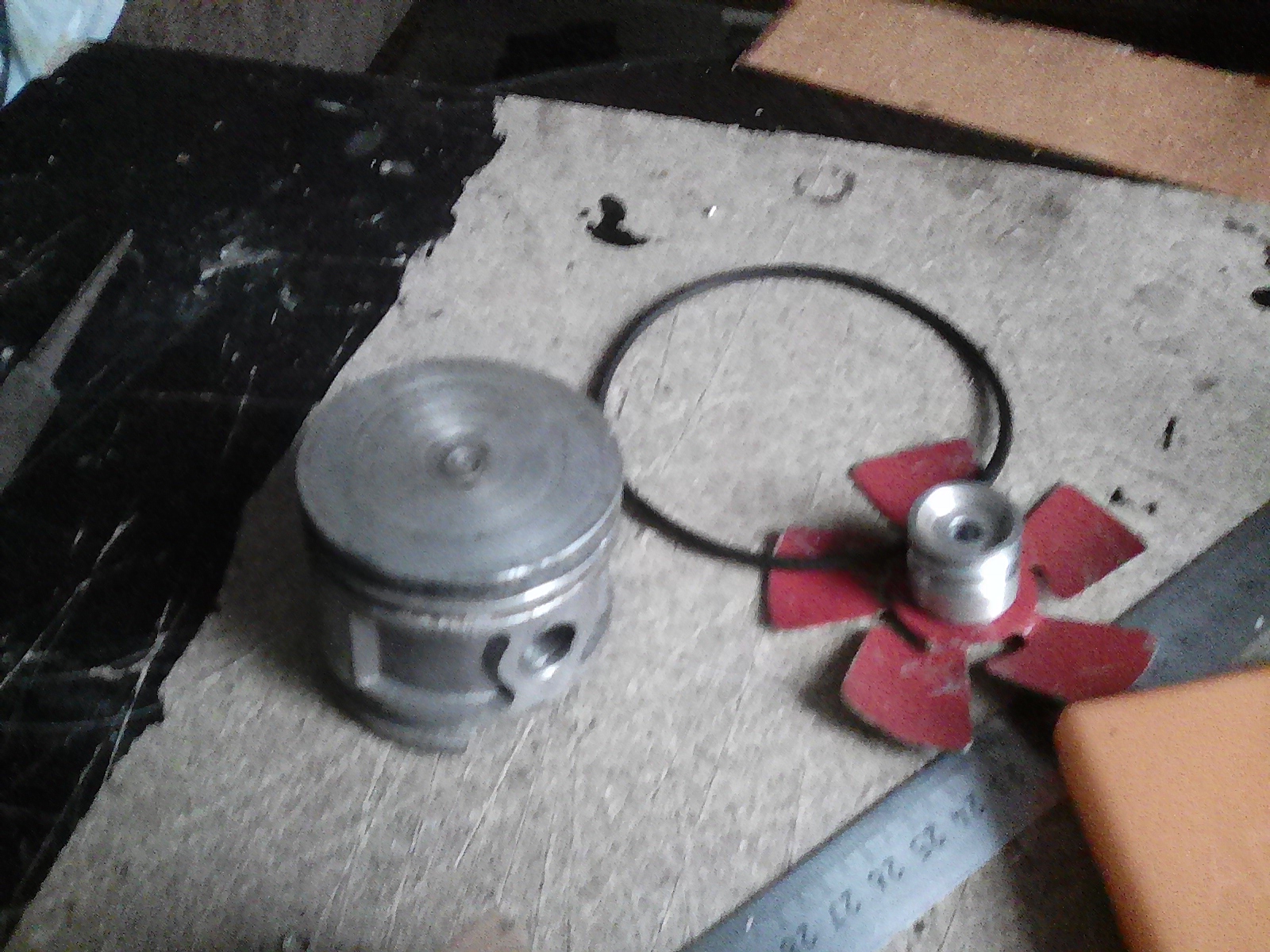

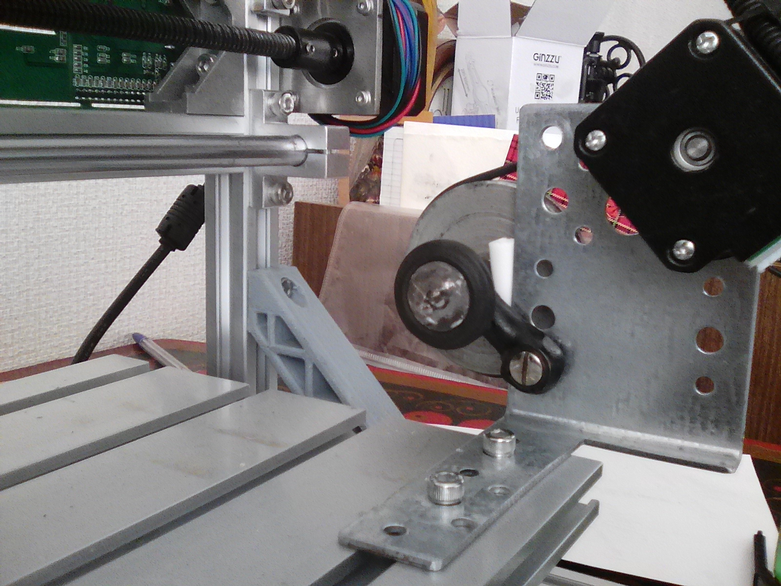

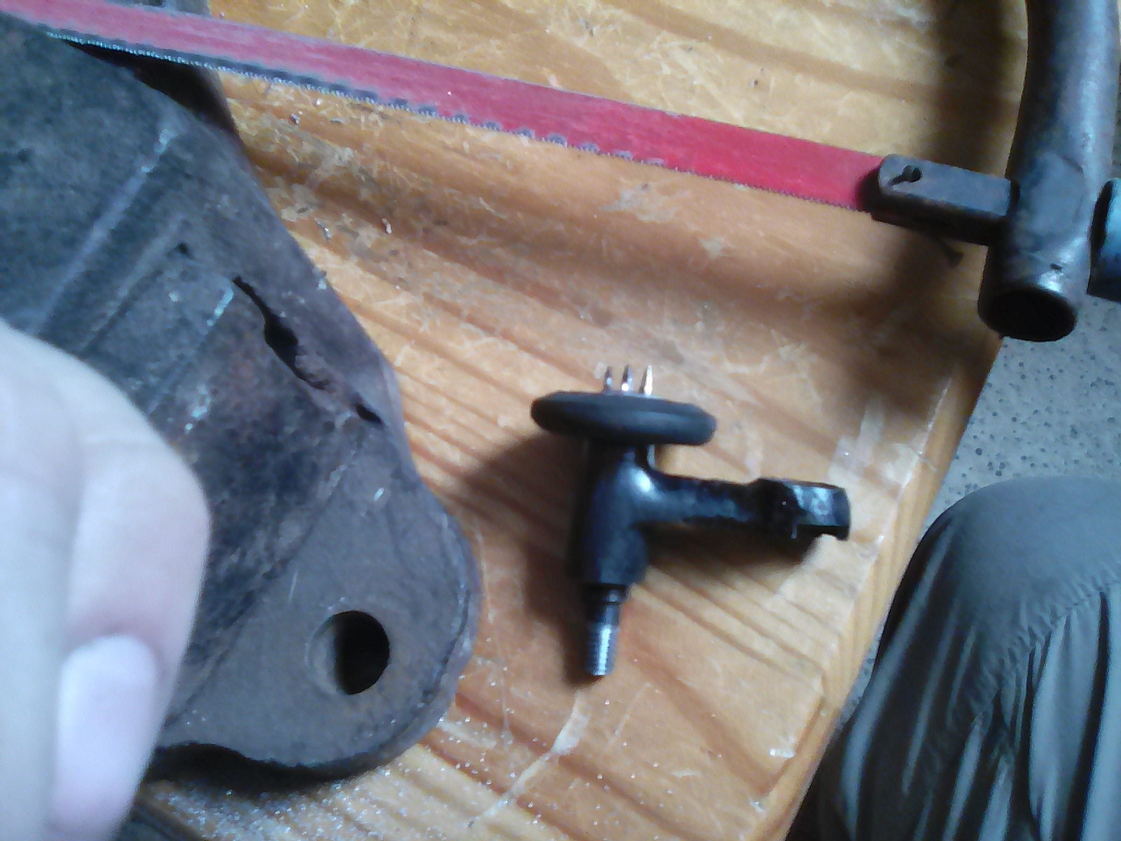

Китайский фрезерно- лазерный станок 2418. Пользуюсь только лазером. Сделал 4 ось - вращения , для работы на цилиндрических заготовках. Использована деталь от швейной машины ПМЗ для намотки шпулек в качестве основного вала , в неё были впаяны 3 иглы для удержания(вращения) заготовки , шкивы - днище поршня от какого-то движка внутреннего сгорания и малый шкив с небольшого эл.двигателя валявшегося в гараже уйму лет. ШД снят с оси Z . Может кому пригодится. Немного видео https://youtu.be/KGUxeApLVfg .
