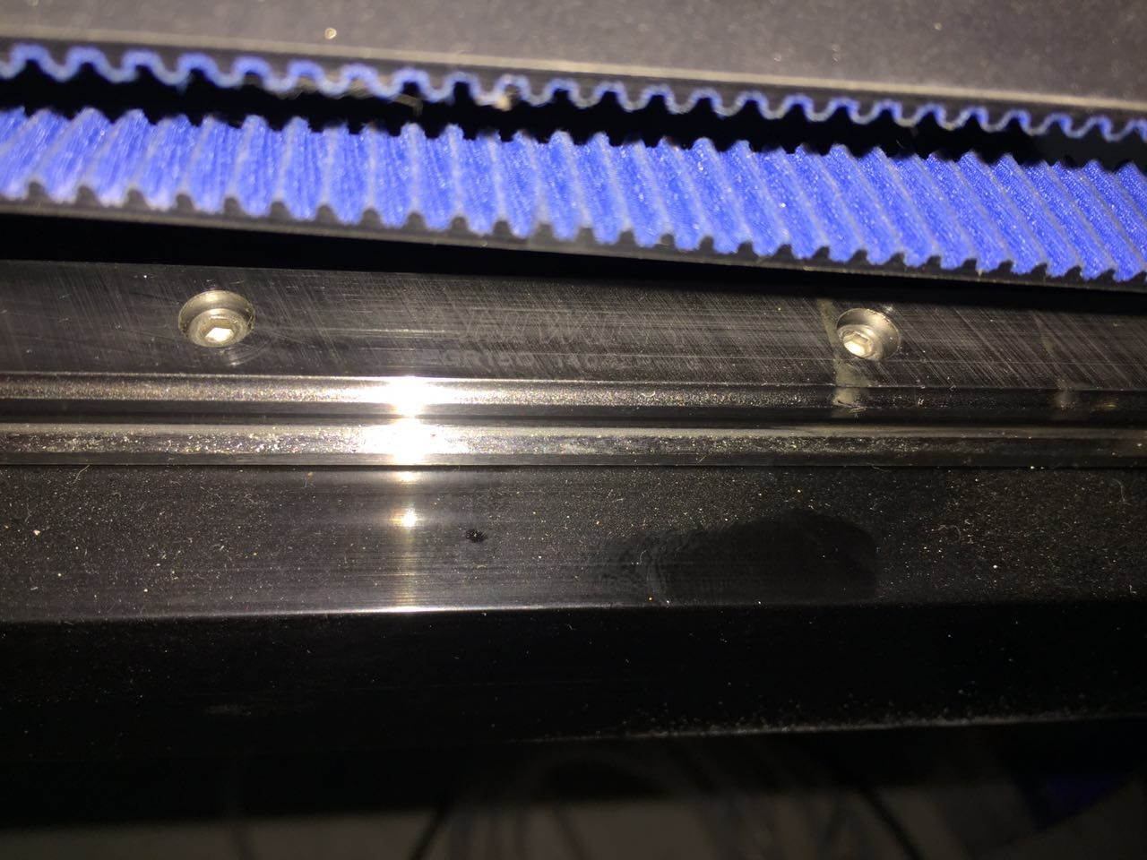

Направляющие: есть hiwin и есть другие (подскажите какие точно не стоит рассматривать)
Мне кажется, фиолетово, но, пусть меня поправят.

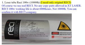

kupidon1979 писал(а):Лазерная трубка: RECI 90-100W
1) забудьте про Reci. Не в смысле "reci не брать", а "не обращайте внимания на бренд".

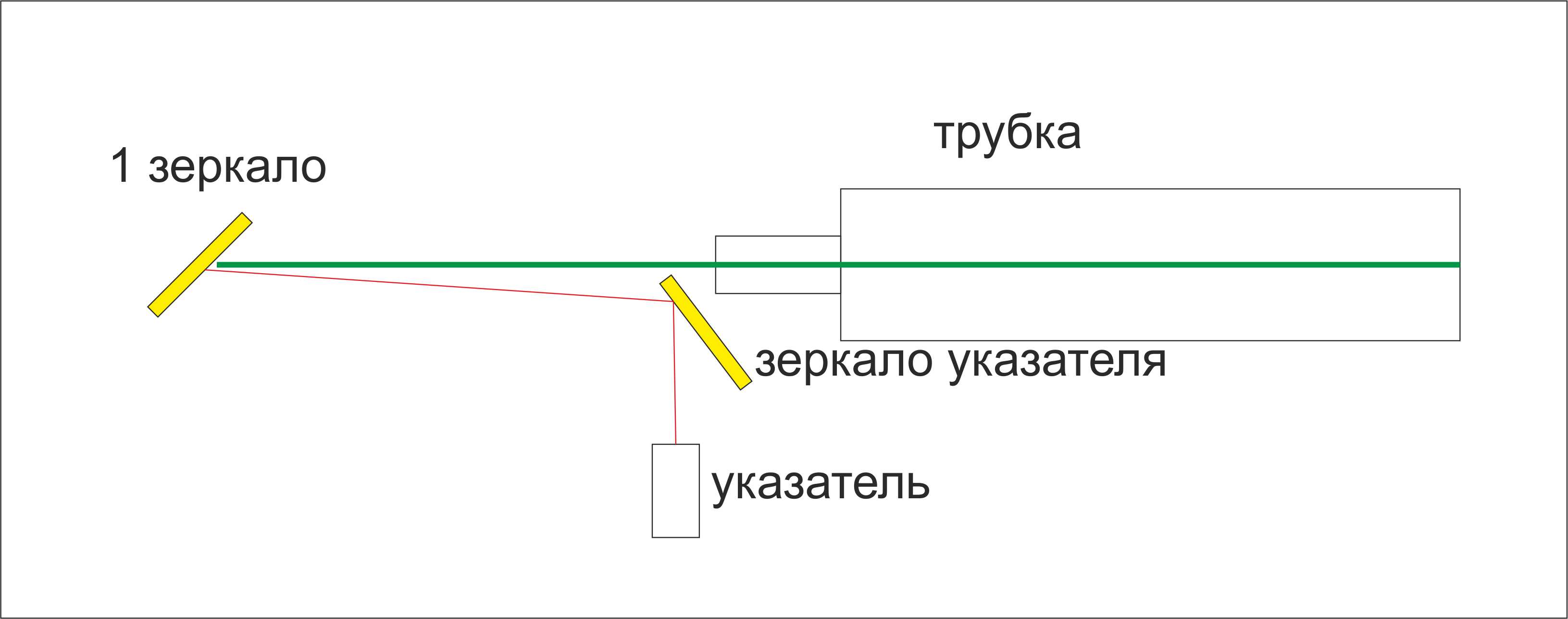

kupidon1979 писал(а):лазерная указка: Не обязательно, но желательно
какая именно "указка"? совмещенный с основным лучом трубы диодный указатель стоит негуманных денег; популярная у китайцев конструкция "лазерный модуль с крестиком, прицепленный к тубусу головы" чудовищно неудобен. Лучше прикрутить самостоятельно непосредственно к каретке. Та и вообще это имхо из разряда прикольных фенек, а не необходимых вещей, я и когда нужно было гравировать на готовом притащенном извне изделии (кек, один раз это были трехметровые доски под гравировку метровой длины :twisted: ) вполне обходился без указки.
kupidon1979 писал(а):Направляющие: есть hiwin и есть другие (подскажите какие точно не стоит рассматривать)
у китайцев НЕТ hiwin-а) в общем - не обращайте внимания

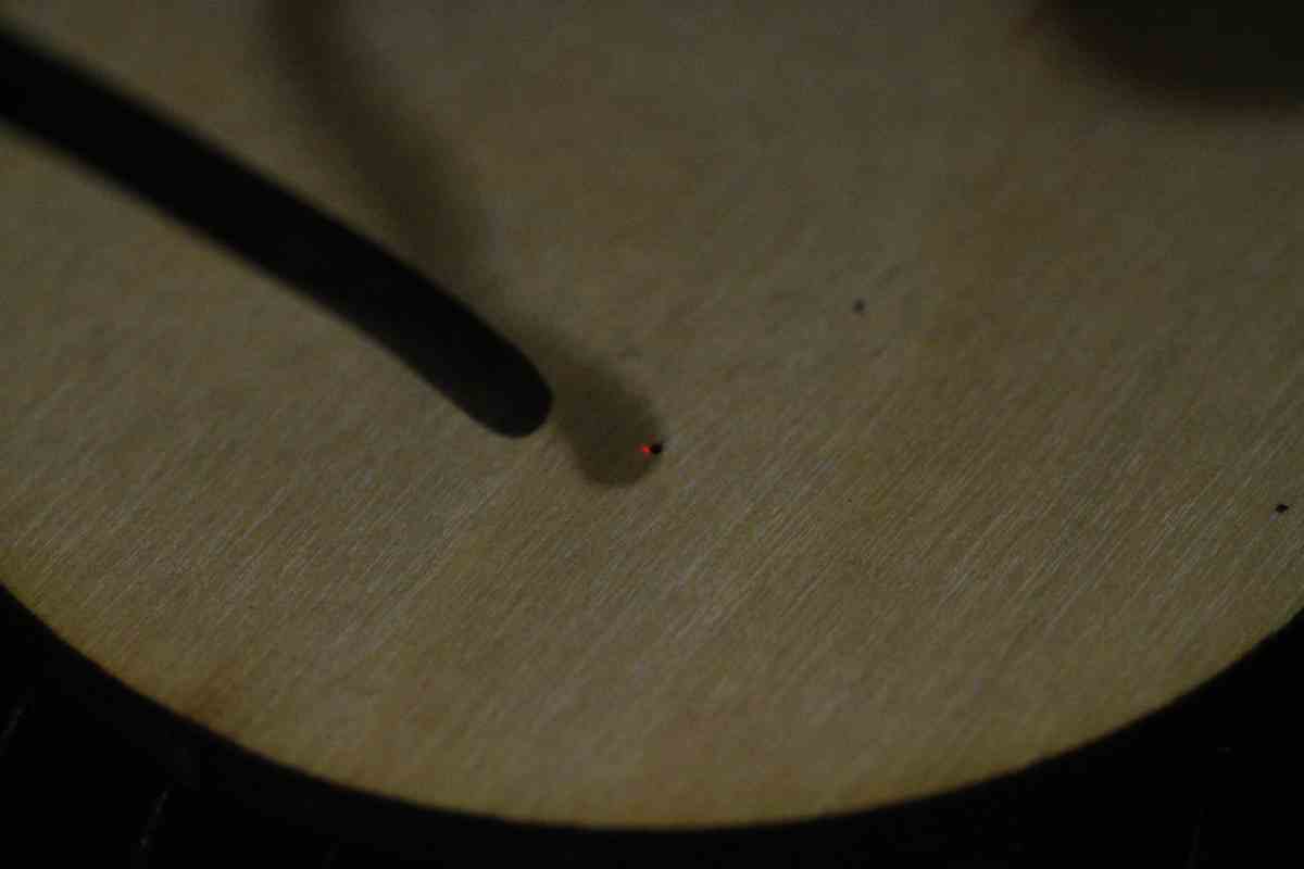

Автофокус: желательно или обязательно?
Эти опции могут, заметьте, могут, но не обязаны несколько улучшить производительность.
Когда функция лазерной указки совмещена с процессом предварительного показа участка обработки - это здорово.
То есть, как это выглядит: Загрузил задание в машину. Нажал кнопку "покажи", лазер поехал и очертил прямоугольник в котором находится задание. Или подогнал лазер к нулевой точке и видишь, где начнется работа. Можно и без этого работать годами. Это как подогрев сидений. Летом не используется, а зимой можно ватные штаны одеть. Но в целом приятно, но денег просят за это.
Автофокус и подъемный стол - аналогично. Можно стол поднимать, можно головку опускать. На мой взгляд,стол проще один раз выставить по горизонтали и поднимаиь опускать голову, чем гонять такую массу деталей вверх-вниз.

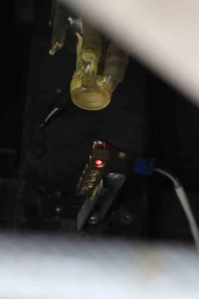

arkhnchul писал(а):какая именно "указка"? совмещенный с основным лучом трубы диодный указатель стоит негуманных денег
Делается за час времени из дешевых китайских лазеров по рублю пучек :)
https://ru.aliexpress.com/item/Free-shi ... 0.0.dqv231
Хватает этого лазера месяца на полтора но с учетом того что стоит он аж 0.18$ и хрен с ним!
Я даже заморочился и купил 100мВт модули по 6$ но они так и лежат, ждут своего часа...

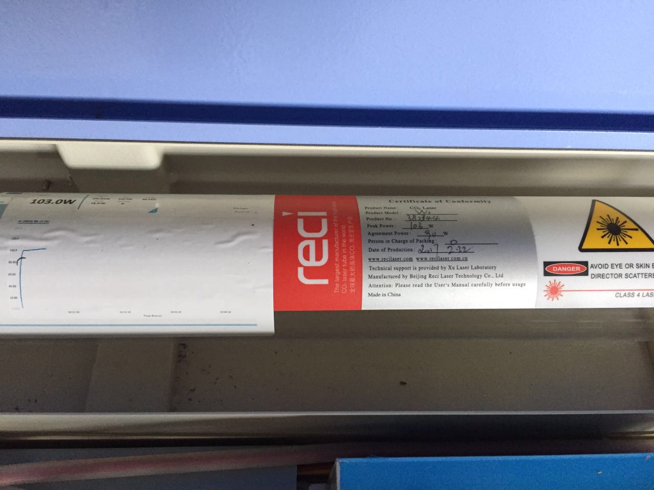

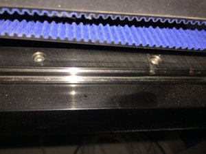

а пока разбираю предложения от поставщиков.
Выяснил что провинция шандонг просто кишит этими фирмами по продаже лазерного оборудования. Но доставка из Китая КАТАСТРОФИЧЕСКИ дорогущая. обойдется тыщ в 100
Вот и закралось теперь сомнение стоит оно привозить? купить здесь? или начинать самому собирать привозя запчасти (учитываю отсутствия опыта, думаю будет это не очень просто и не быстро)

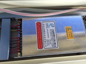

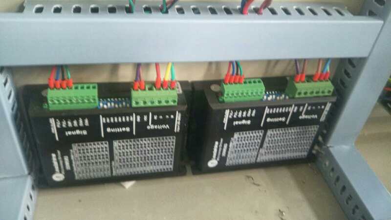

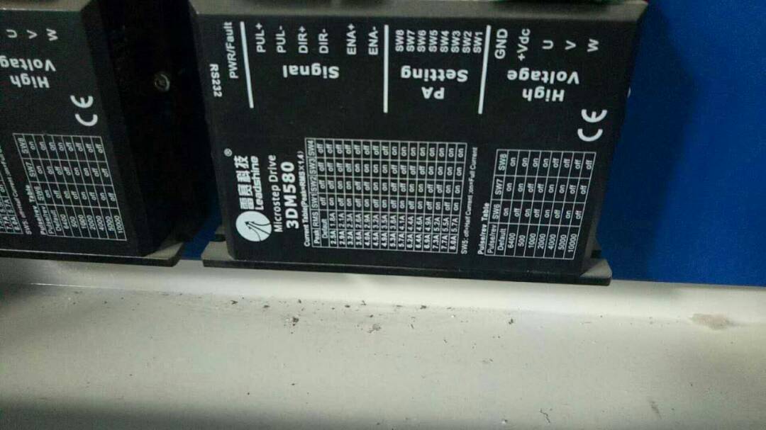

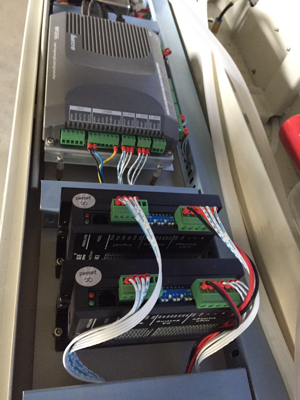

Вот что предлагает один из продавцов:
Говорит что это leadshine/ Написано вроде так. У кого есть таковые? походят? (5232 просмотра) <a class='original' href='./download/file.php?id=109702&sid=806bf29e231c5ef0cf4ff64aaa3a8487&mode=view' target=_blank>Загрузить оригинал (70.39 КБ)</a>
WhatsApp Image 2017-04-24 at 09.53.07.jpeg (5232 просмотра) <a class='original' href='./download/file.php?id=109703&sid=806bf29e231c5ef0cf4ff64aaa3a8487&mode=view' target=_blank>Загрузить оригинал (28.39 КБ)</a>

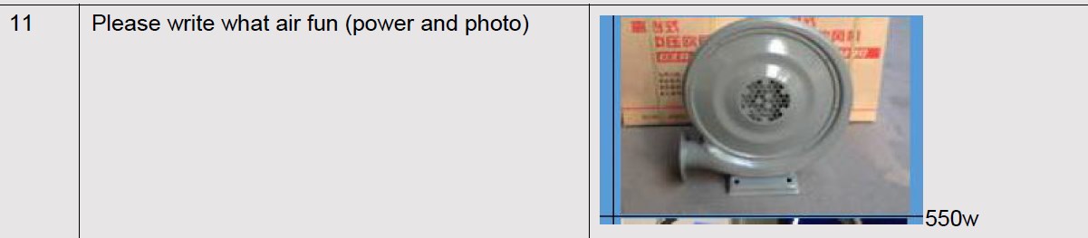

550w достаточно будет вывести дымок на крышу гаража? (5232 просмотра) <a class='original' href='./download/file.php?id=109704&sid=806bf29e231c5ef0cf4ff64aaa3a8487&mode=view' target=_blank>Загрузить оригинал (33.98 КБ)</a>

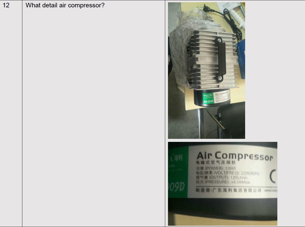

Компрессор который обувает место реза...очень странный. подозрительно маленький. 125W, 135 литров в минуту написано (5232 просмотра) <a class='original' href='./download/file.php?id=109705&sid=806bf29e231c5ef0cf4ff64aaa3a8487&mode=view' target=_blank>Загрузить оригинал (89.61 КБ)</a>

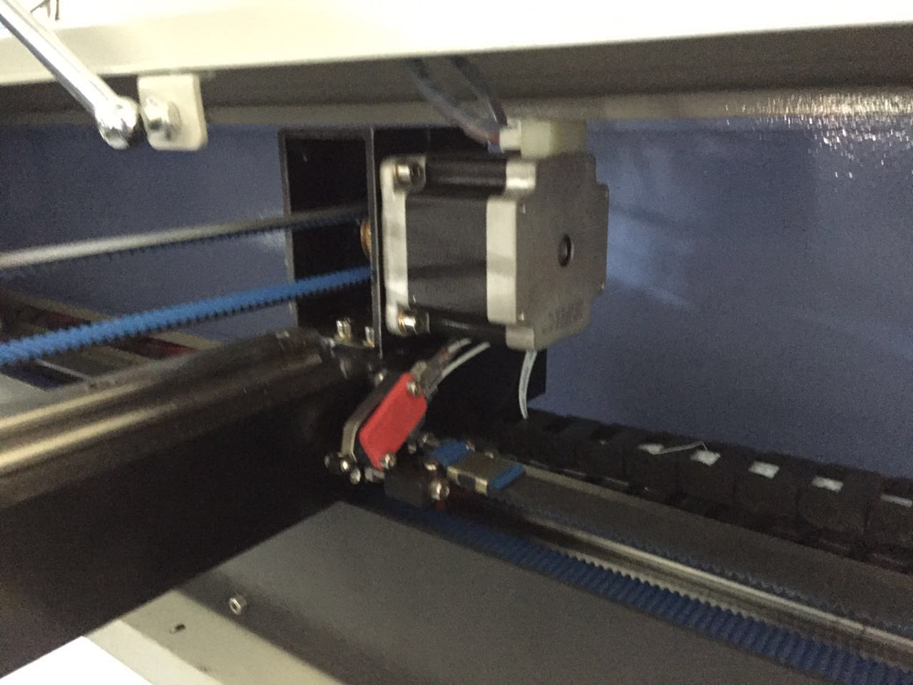

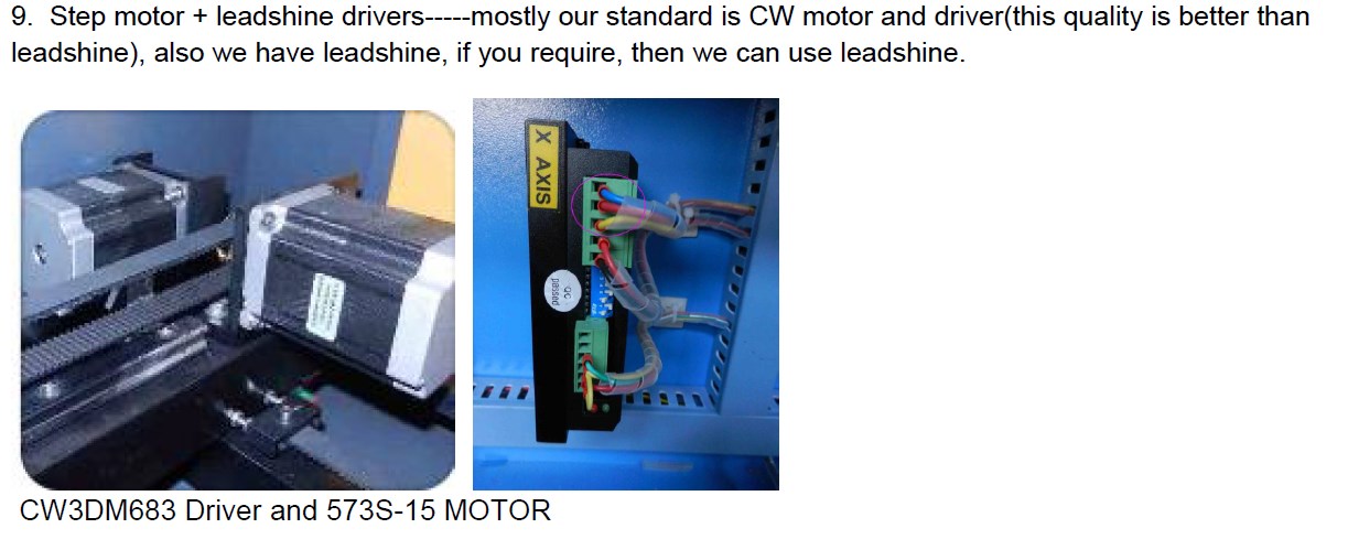

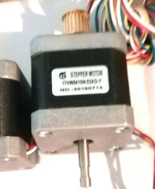

шаговый двигатель. Noname? (5232 просмотра) <a class='original' href='./download/file.php?id=109706&sid=806bf29e231c5ef0cf4ff64aaa3a8487&mode=view' target=_blank>Загрузить оригинал (34.33 КБ)</a>

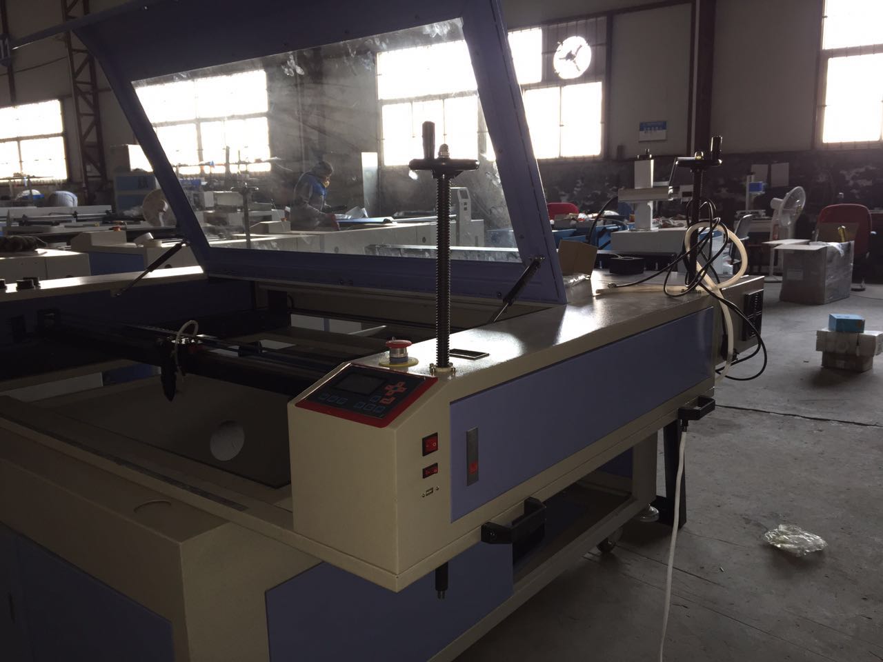

интересные моменты:
Screenshot_4.jpg (5223 просмотра) <a class='original' href='./download/file.php?id=109710&sid=806bf29e231c5ef0cf4ff64aaa3a8487&mode=view' target=_blank>Загрузить оригинал (107.24 КБ)</a>
Screenshot_5.jpg (5220 просмотров) <a class='original' href='./download/file.php?id=109711&sid=806bf29e231c5ef0cf4ff64aaa3a8487&mode=view' target=_blank>Загрузить оригинал (103.82 КБ)</a>

- Вытяжка - посчитай сколько будет стоить доставка, на барахолках можно взять улитку или канальник за ~50$.
- Компрессор сам взял такой - не хватает его совсем! Лучше докинь и возьми что нибудь маленькое поршневое с ресивером литров на 30...
- Моторы, судя по картинке, 17 размера - будет мало. Бери 23...

kupidon1979 писал(а):550w достаточно будет вывести дымок на крышу гаража?
ну еще раз: не меряются вытяжки и компрессоры мощностью) для простой вытяжки от одного потребителя в одну короткую трубу, где особо не будет давления, вам важен только максимальный расход. Ну и плюс организация вытяжки в станке - для перевернутого купола под столом достаточно производительности меньшей, чем для просто дырки сбоку в стенке станка.
kupidon1979 писал(а):Компрессор который обувает место реза...очень странный. подозрительно маленький. 25W, 135 литров в минуту написано
они все такого типа сравнительно маленькие. 135 в минуту - для гравировки и реза тонкого пластика сойдет, по тонкой фанере (3-4мм) будет пусть и работоспособно, но маловато.

shatrovmaxim писал(а):Делается за час времени из дешевых китайских лазеров по рублю пучек :)
а как? именно совмещенный луч, а не прикошаченный сбоку к голове. Не очень представляю, как сие сделать из подручных средств, не покупая сам смеситель (beam combiner который, хз как по-нашему будет).
kupidon1979
Сообщения: 34
Зарегистрирован: 12 апр 2017, 06:19
Настоящее имя: Вячеслав
Откуда: Хакасия

shatrovmaxim писал(а): Моторы, судя по картинке, 17 размера - будет мало. Бери 23...
Теперь и по моторам есть характеристика. спасибо буду иметь ввиду
В идеале так (подсмотрел на каком-то брендовом лазере с синрадовской трубкой):
1.jpg (5153 просмотра) <a class='original' href='./download/file.php?id=109870&sid=806bf29e231c5ef0cf4ff64aaa3a8487&mode=view' target=_blank>Загрузить оригинал (136.66 КБ)</a>
Но я ленивый :hehehe: поэтому так:
_MG_8730.JPG (5153 просмотра) <a class='original' href='./download/file.php?id=109869&sid=806bf29e231c5ef0cf4ff64aaa3a8487&mode=view' target=_blank>Загрузить оригинал (15.32 КБ)</a>
В латунную нулевую шину вставил лазер и приколхозил ;) ...
Вот на заготовке вместе с тестовой точкой трубки:
_MG_8729.JPG (5153 просмотра) <a class='original' href='./download/file.php?id=109868&sid=806bf29e231c5ef0cf4ff64aaa3a8487&mode=view' target=_blank>Загрузить оригинал (15.9 КБ)</a>
Эти лазеры быстро садятся (уже точка потускнела) но цена за них)

kupidon1979 писал(а):обойдется тыщ в 100
Только что приехал станок под камень с указанным размером, собранный под заказ из нужных комплектующих.Доставка с растаможкой из Суйфунхе до дома с Московской области вышла в 63 тыс рублей.Посылка в 3куба и 366кг весом.По растаможке и доставке могу порекомендовать контору в Уссурийске.До пункта таможенного обмена везёт производитель (JQ lazer) весь заказ с доставкой потянул без малого в 300 тыс рублей и 4 месяца от заказа до получения, порядка пары месяцев можно сэкономить, я заказывал промеж Русско-Китайских Новых Годов :)
Инвойс лень искать вот картинки (5083 просмотра) <a class='original' href='./download/file.php?id=110318&sid=806bf29e231c5ef0cf4ff64aaa3a8487&mode=view' target=_blank>Загрузить оригинал (140.73 КБ)</a>

shatrovmaxim писал(а):В идеале так
в идеале таки не так) луч основного лазера проходит "зеркало указателя" (== beam combiner) насквозь, луч красного от него отражается в точке выхода основного луча соосно ему
shatrovmaxim писал(а):Но я ленивый :hehehe: поэтому так:
пробовал примерно так - на моих длинах осей не работает. В максимально удаленном от выхода основного лазера углу поля точка указателя даже в голову не попадает. Там общая длина луча между всеми зеркалами около 4 метров, етить ее, даже небольшой угол заметно влияет.
Я имел ввиду непосредственно схему установки, а не систему зеркал или смеситель. Я общался с мастером по ремонту синрадовских трубок он был не в восторге от смесителей (особенно китайских). Сам их никогда не видел поэтому утверждать ничего не могу.
Сам лично настраивал на GCC-лазере такую систему (максимальная длинна 3,2 метра), у меня 2,3м все работает...
P.S. Может поможет (цитата из сервисного мануала на GCC в вольном переводе :hehehe: ): меряете максимальный ход луча (у вас 4 метра) устанавливаете на таком-же расстоянии (+-локоть) по оси трубки, стенд с прикрепленным к нему листком А4 (куском картона), делаете тестовый выстрел трубкой пока не появится точка прожига и совмещаете с ней точку красного лазера.
Главное настроить красный лазер так чтоб он бил в самый верх (по моему рисунку) регулировочного зеркала.

shatrovmaxim писал(а):меряете максимальный ход луча (у вас 4 метра) устанавливаете на таком-же расстоянии (+-локоть) по оси трубки, стенд с прикрепленным к нему листком А4
у меня там метра полтора до стены)
