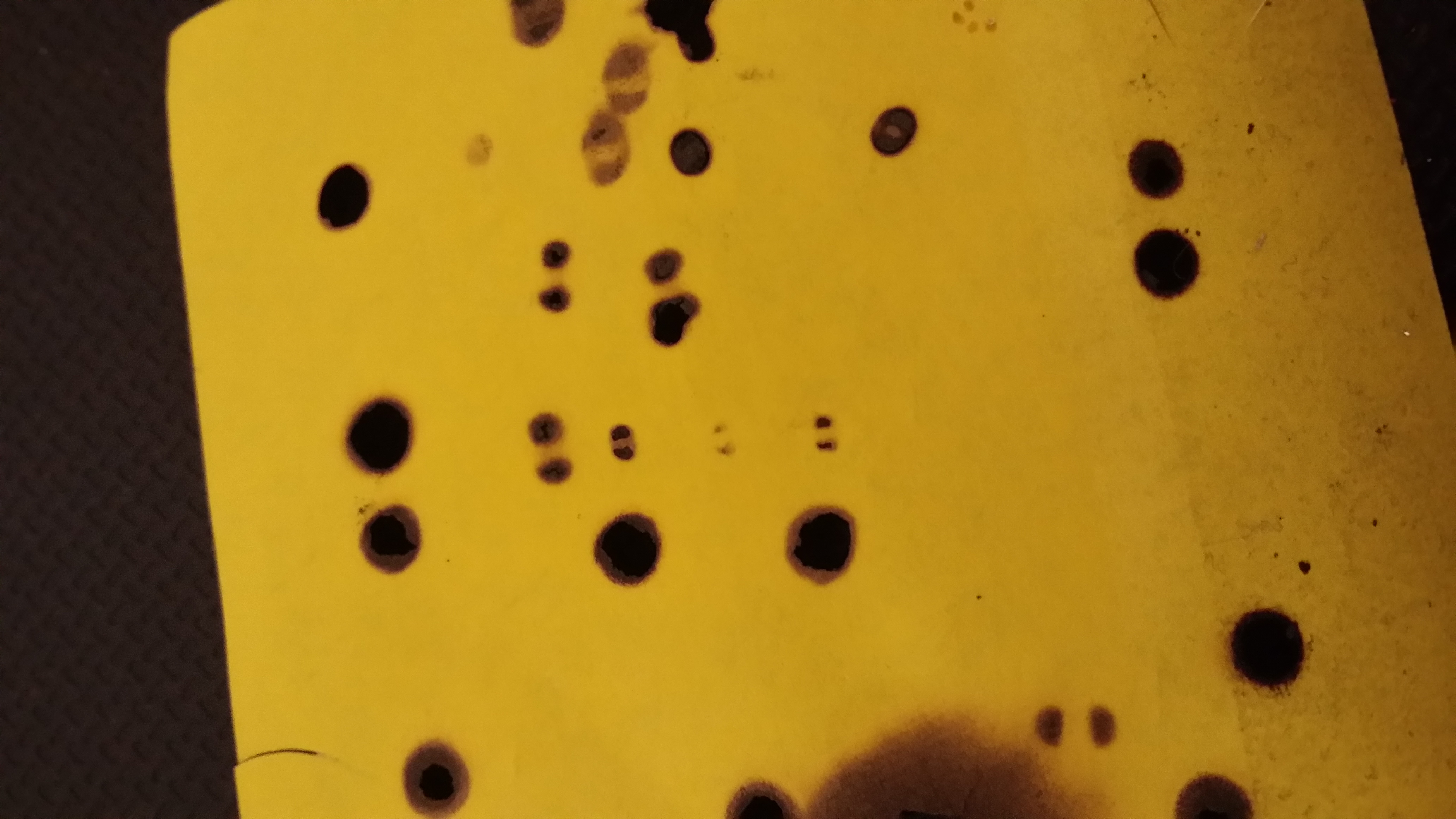

Добрый день.
Приобрёл лазерный станок в Китае 40х60 80W
Всё приехало, включил , начал тестить , положил бумажку , первый залп и.. пятно 3-4 мм
Думаю не-фокус, большая мощность.
По шаблону построил высоту (тут вопрос на который не смол нагуглить ответ - расстояние нужно замерять от поверхности материала до сопла? ) , уменьшил мощность до пары процентов
и снова не понял - увидел ДВА пятна.
Вспомнил всё что тут читал и слово юстировка )) Взял бумажку и вставил между выходом лазера и первым зеркалом.
И снова ДВА пятна..
Помоготе разобраться , как труба может генерить 2 луча? или я не понимаю чего?
Спасибо
На фотке видны по 2 пятна рядом, на разной мощности и у разных зеркал.

ради эксперименту выставите фокус ,снимите сопло и еще раз стрельните лучем........ если второе пятно пропадет ,значит луч переотражался от поверхности сопла ..........
более внимательно перечитал пост- если два пятна уже на первом зеркале от излучателя- значит проблема в самой трубе...............

Если говорить вежливо, то трубка не качественная))

То что проблемы вылазит из самой трубы вроде очевидно, хотя идея с переотражением мне понравилась ))
Была у меня маааленькая надежда, что задвоение связано с высоковольтным БП или возможностью некой юстировки самой трубы..

Max_klm писал(а):То что проблемы вылазит из самой трубы вроде очевидно, хотя идея с переотражением мне понравилась ))
Жаль, но это не так. С другой стороны, на лицо явный брак трубы. Она не треснута, не пробита/побита, а на выходе ерунда. Снимайте видео и пишите притензию китайцам, пусть высылают новую трубу. Это явно их косяк. ;)

Так-то в трубе может быть и более лучиков. Называются МОДЫ лазерного излучения. Лазер, дающий только одну центральную моду (TEM00) стоит как десять китайских станков :)
Можно поставить шайбочку и давить паразитку, оставив только один лучик, а можно попытать счастья с покупкой еще одной трубки.

Спасибо большое за ликбез,
китайцы как раз утверждают, что это нормально и типа забей.
Как субъективно проверить трубу?
Так то она жжёт.
Какой диаметр луча( пятна) должен быть?
Или так, что нужно уверенно отрезать, чтоб понять, что эта труба выдаёт 80W (условно )
Я скорее всего фигню спрашиваю, но я китайцев всех на уши поставил, спор открыл и т.д , но выходит ,что я зря панику посеял...
Люди с опытом, подскажите простой тест станка , чтоб понять работает лазек как надо или нет...
Типа- вырежи квадрат в фанере (акриле , бумаге) с мощностью х скоростью у
Зарание спасибо

1. Очень помог nERV ликбезом, к которому могу добавить практическое дополнение - задвоение луча тем явнее, чем меньше мощность. Поэтому мощность меньше 10% устанавливать чревато.
2. Из серии "лишних знаний" и отсутствии информации. Ещё до покупки станка читал этот и соседние форумы, собирал инфу, среди прочего читал обсуждения фокуса и запомнил, что в комплекте есть шаблон ( у меня он тоже есть) и даже запомнил его длинну в 5.1см. Получив свой станок началась эпопея описаная выше. В бодании с китайцами появилась новая инфа, мол, расстояние не 5.1 , а 3 см. Но и это оказалось не так. Фокус появился на расстоянии в 1.3 см , что является шириной шаблона. т.е. его нужно ставить не стоя, а боком. Это знание стоило мне кучи нервов и было достигнуто опытным путём, а не чёткой инструкцией производителя.
Итог_ знание сила! И если бы не nERV , я бы бился до сих пор, что труба -брак. И если бы не случайность , то имел бы пятно луча в 3 мм.
