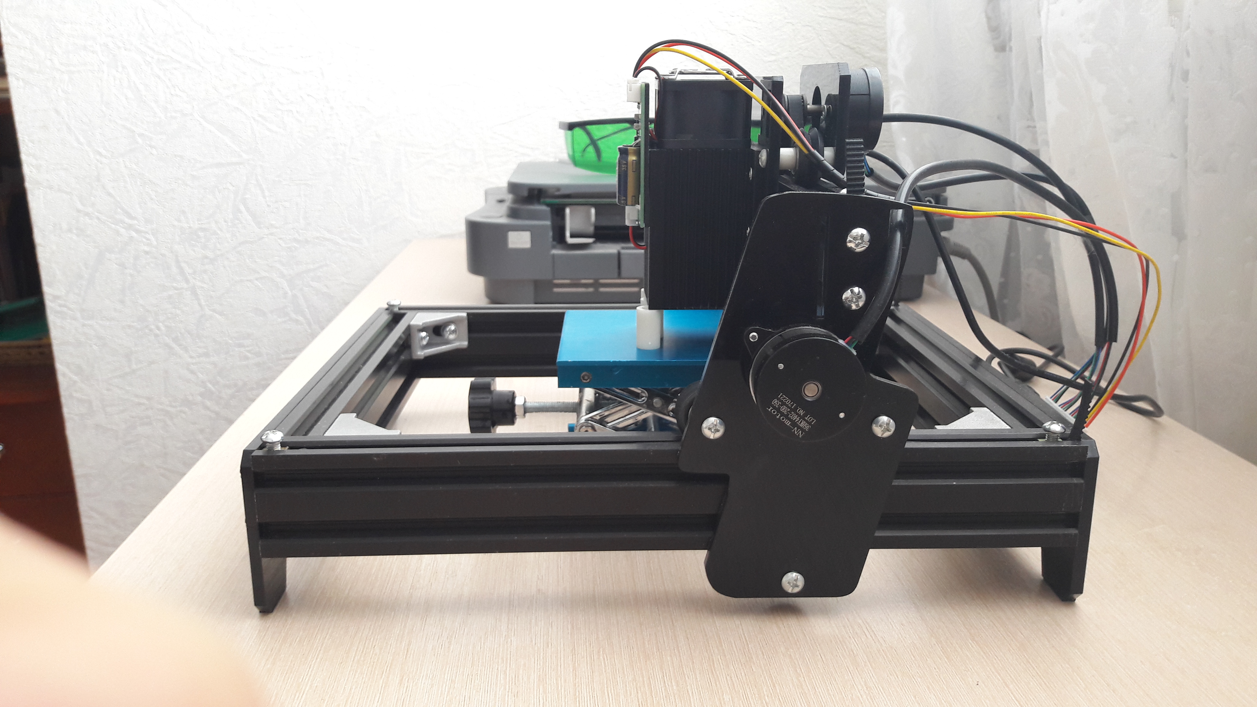

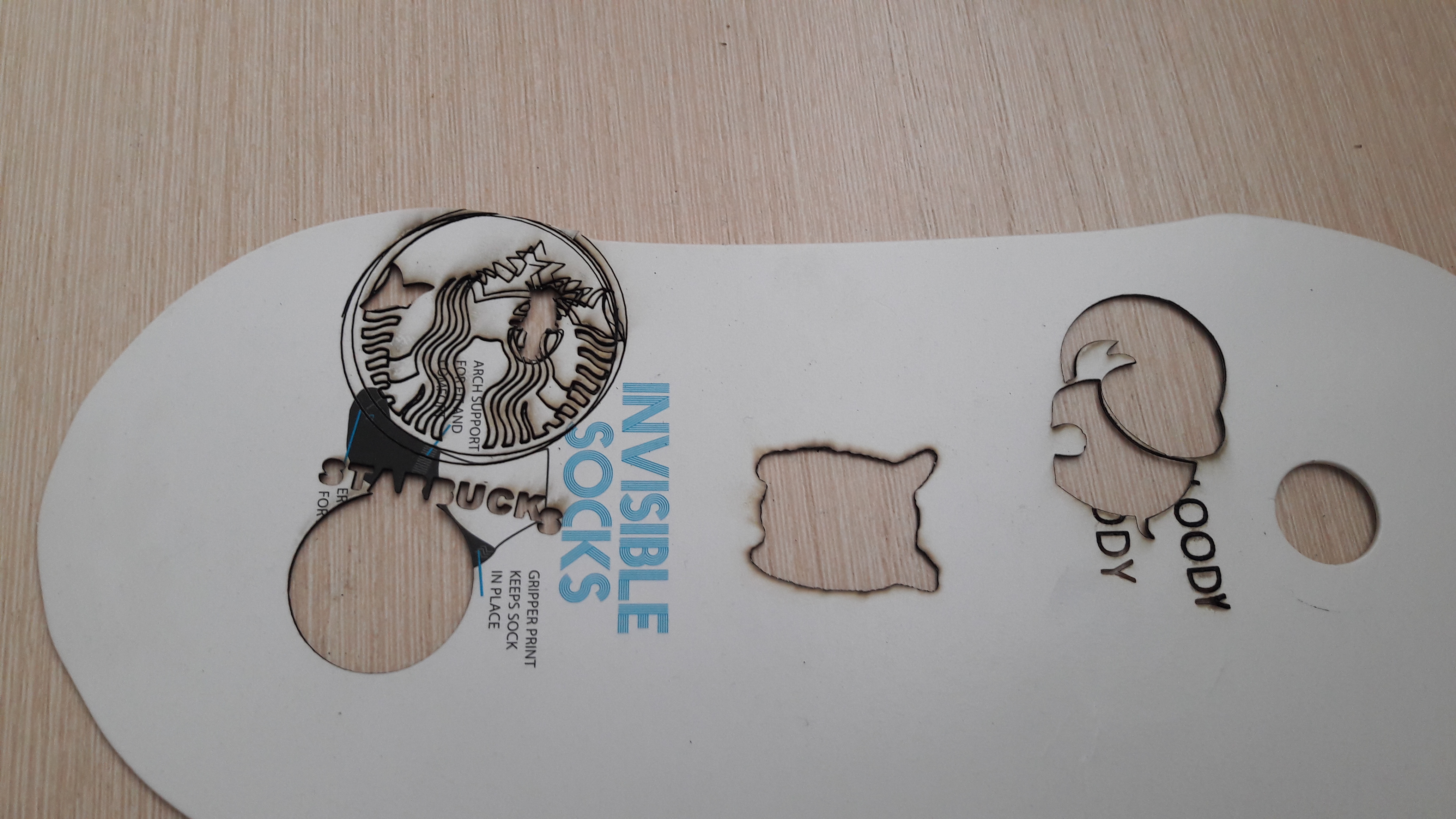

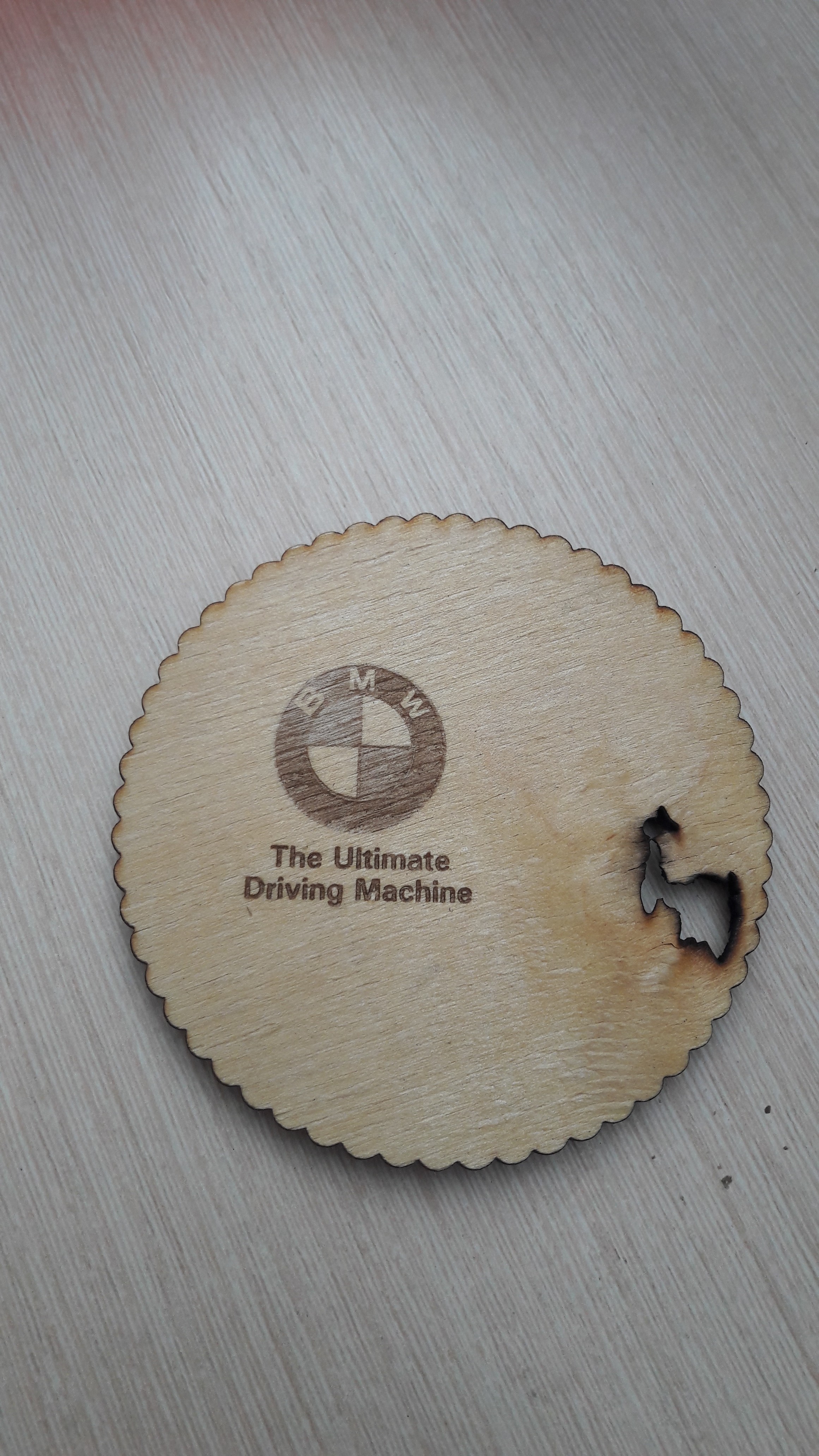

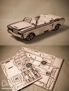

Добрый день уважаемые cnc-мастера! Я человек новый в этом деле, набиваю первые шишки. Прошу Вашей помощи и совета. Заранее очень благодарен!
Купил вот такой станок: https://ru.aliexpress.com/item/15W-lase ... 0.0.LdBTqe
Брал его с целью резки фанеры 4мм и гравировке на ней для такого типа изделий:
f4cf00dd5a156188f0f9573969e329d1[1].jpg (8560 просмотров) <a class='original' href='./download/file.php?id=106683&mode=view' target=_blank>Загрузить оригинал (269.5 КБ)</a>

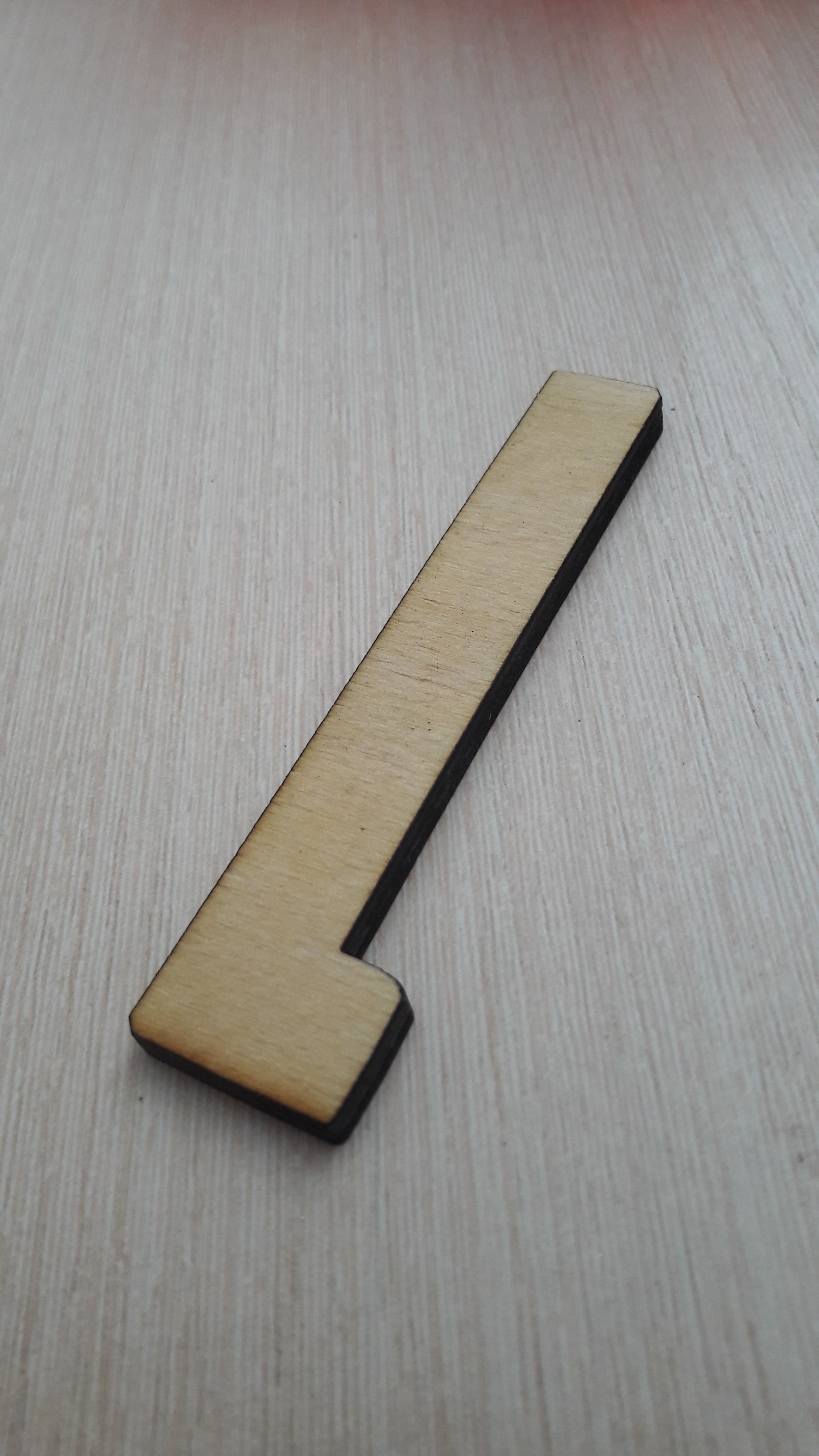

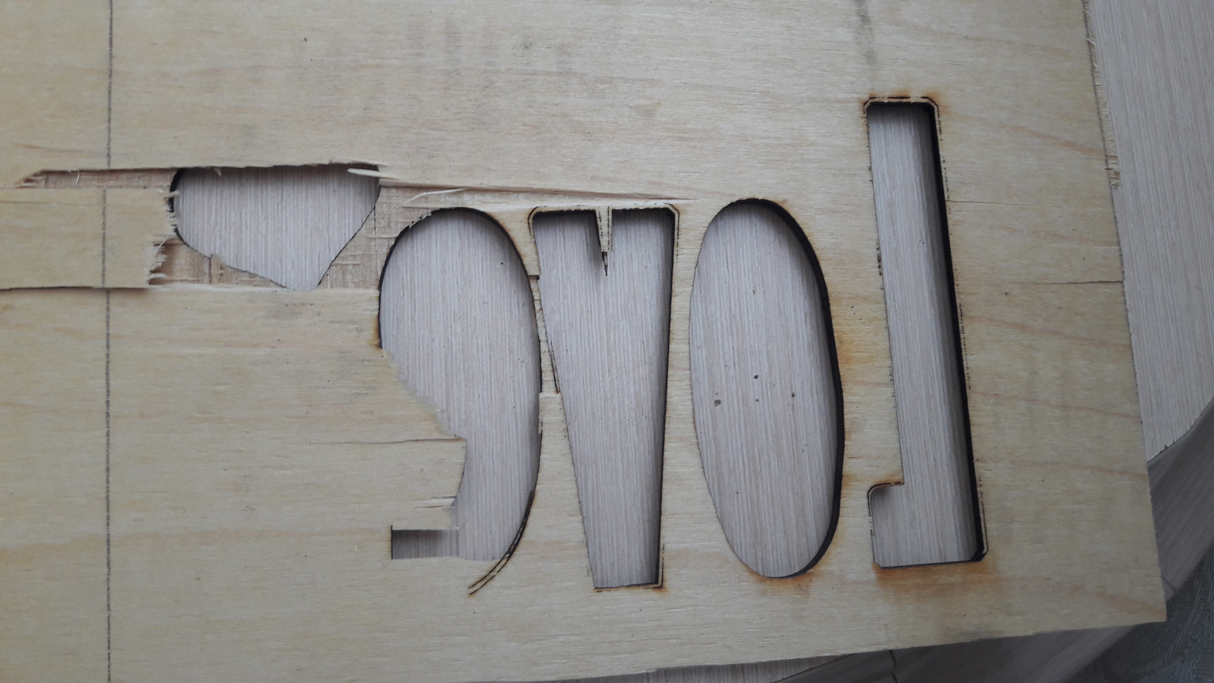

Гравирует хорошо. А вот режет плохо. Приходится делать по 25-30 проходок и в итоге получается, что где то отрезал, а где то не дорезал. Экспериментировал с фокусировкой, делал ее на поверхность, потом в середину и потом в самый низ, в середину лучше всего получалось. Я грешу на качество фанеры, взял в строительном магазине для эксперимента, сорт 4/4.
Я общался в интернете с человеком который увеличил мощность станка заменив диодный модуль на со2 40Вт, спасибо ему за информацию. Докупив все необходимое для этого на алиэкспресс(высоковольтный блок питания, со2 лазер, водяное охлаждение и 3 шт. зеркал). Получилось, что осталась рама и ардуино управляющая плата. Дальше после ардуино через оптопрон сигналы поступают на блок питания который управляет лазером (я так это понял).
У меня к Вам два вопроса:
1. Действительно ли фанера не режется из за качества самой фанеры или причина в самом лазере или может я делаю что то не так?
2. Действительно ли можно заменить диодный модуль на со2 есть ли информация о последовательности действий? Боюсь совершить глупые ошибки, для меня
это все первый опыт.
Представляю, что подобные темы обсуждались 1000 раз, прошу прощение за еще одну, но искренне надеюсь на Вашу помощь.

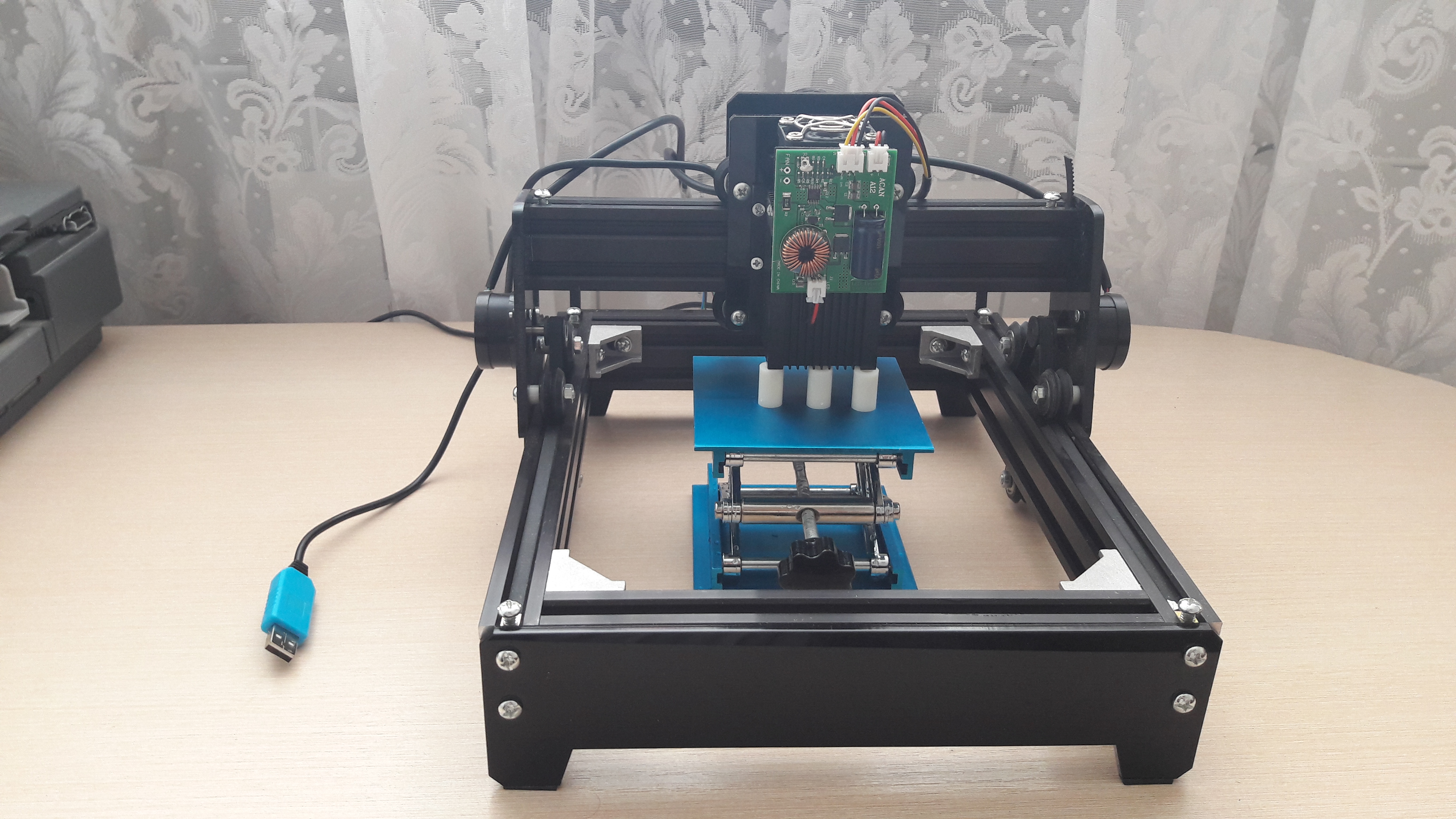

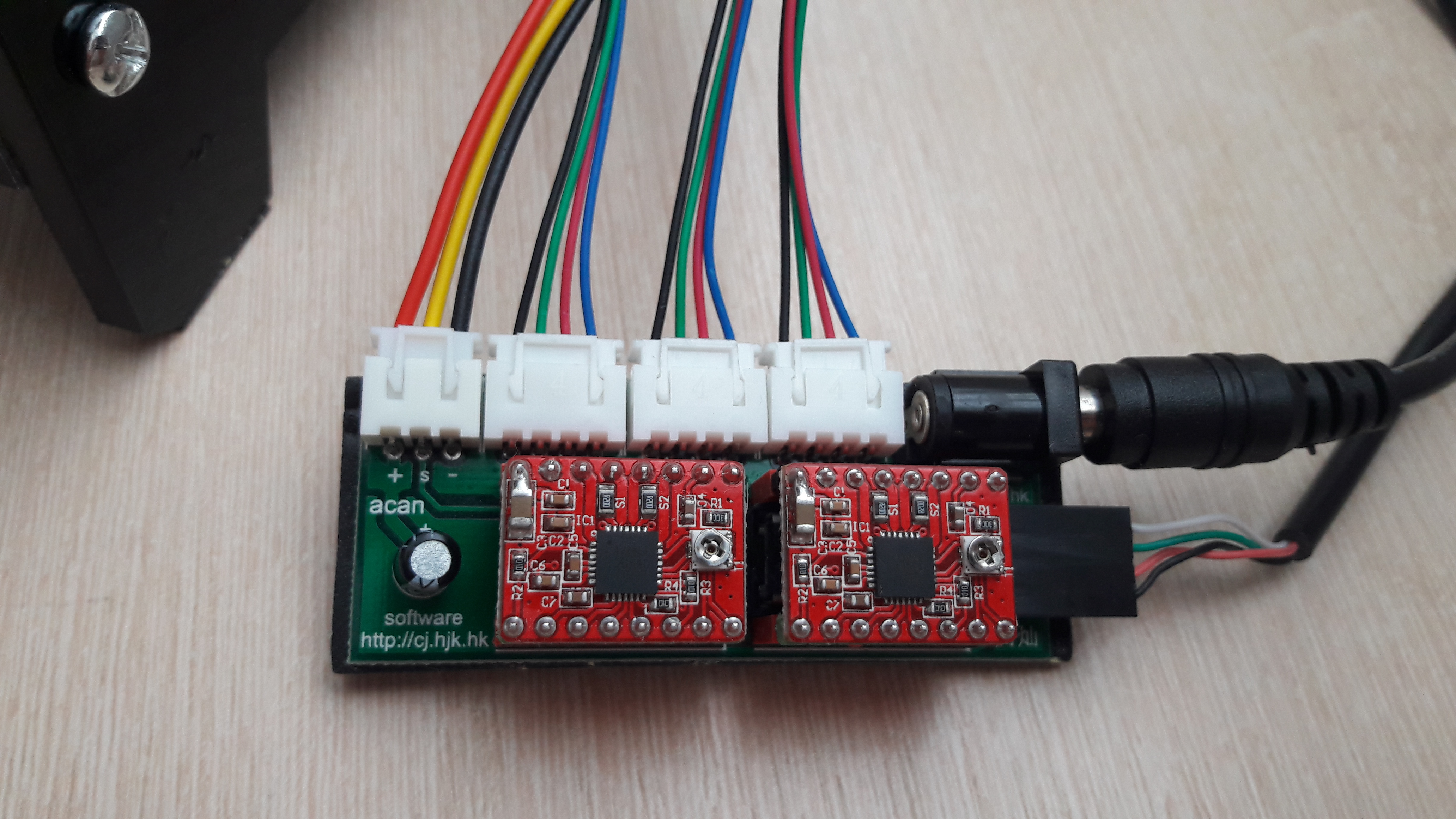

Плата управления ардуино:
20170321_143233.jpg (8560 просмотров) <a class='original' href='./download/file.php?id=106687&mode=view' target=_blank>Загрузить оригинал (2.61 МБ)</a>

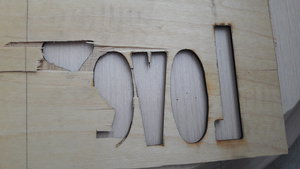

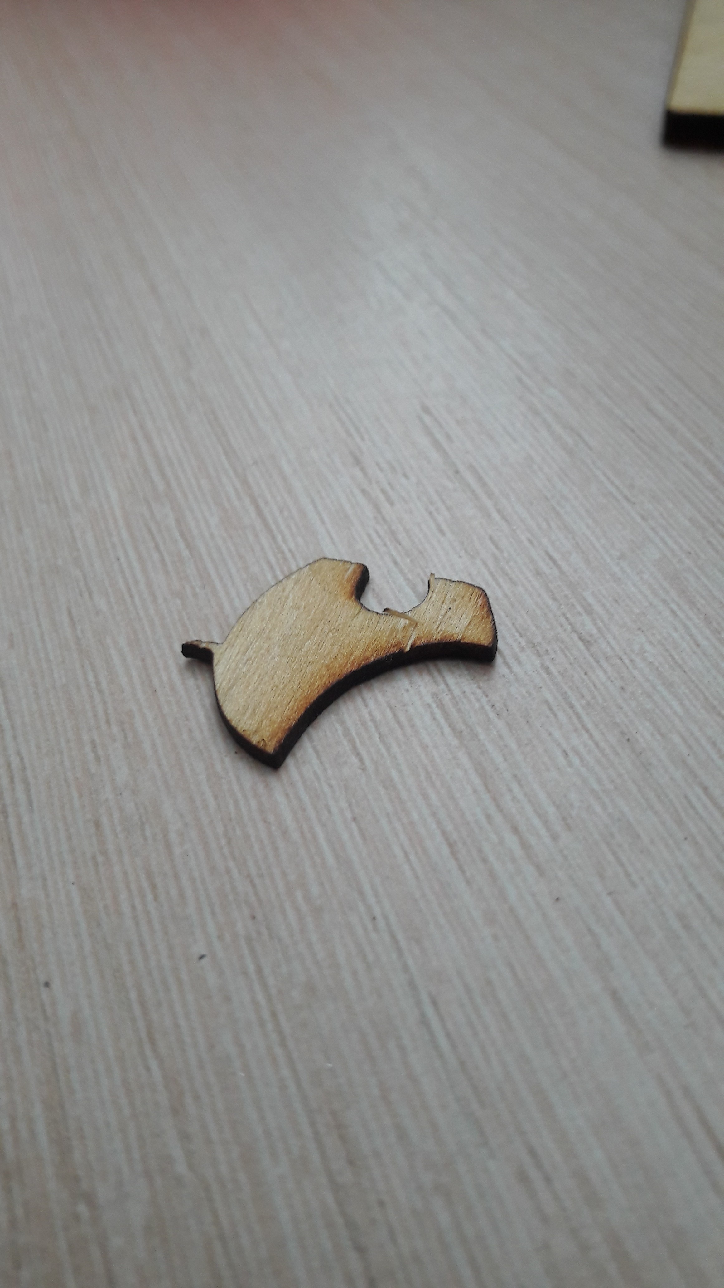

Тут видно как не прожглось и пришлось вырывать с мясом:
20170321_135248.jpg (8560 просмотров) <a class='original' href='./download/file.php?id=106691&mode=view' target=_blank>Загрузить оригинал (2.64 МБ)</a>

Гравирует хорошо на всех поверхностях. Режет хорошо шпон и картон.
Что не получилось:
Фанера 4мм, ДВП 3мм - режет плохо.

androngo писал(а):У меня к Вам два вопроса:
Для более менее качественной резки фанеры нужны станки с мощностью от 40Вт. На данный момент такую мощность может обеспечить только лазер CO2.
androngo писал(а):2. Действительно ли можно заменить диодный модуль на со2 есть ли информация о последовательности действий? Боюсь совершить глупые ошибки, для меня
Нет, это фантастика. Теоретически это можно сделать, практически станок подвергнется такой серьёзной модернизации, что проще собрать новый с 0. Овчинка выделки не стоит.

сразу с плеча не рубите - за эти масштабы цены вы альтернативы не найдете.
фанеру он режет так плохо не только потому что в первую очередь он гравер, а еще и по причине короткого фокусного - на +/- 1мм у него уже расфокус, и он начинает там угли набивать
Это можно компенсировать добавив третью ось ему, либо скрафтив регулятор на голове с резьбой и метрикой. Делаем один проход - заглубляем.
Но получится всё равно г..но. И тут смотря для каких целей, за эти деньги покажется вполне подходящим и безальтернативным если это например мелкосерийка или хобби

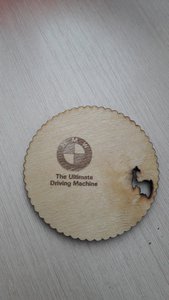

Мелкие детали лучше режет, чем большие. Задумывался почему так. Бывает пол картинки отрезал, а половин нет. Потом понял, что фанера немного кривовата и получается плохая фокусировка. Вы правы, расфокус присутствует. Еще сучки.. Сучки в фанере могут быть в среднем слое. А с сучками он совсем не справляется.
