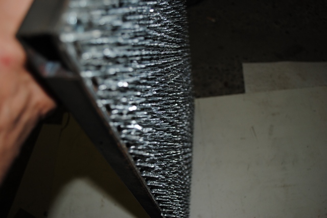

А я наверное буду делать по бюджетному варианту, как то наткнулся на просторах интернета.
post-1328-0-46654200-1414423180.jpg (3440 просмотров) <a class='original' href='./download/file.php?id=93987&mode=view' target=_blank>Загрузить оригинал (241.21 КБ)</a>
post-1328-0-07657800-1414423147.jpg (3440 просмотров) <a class='original' href='./download/file.php?id=93988&mode=view' target=_blank>Загрузить оригинал (178.75 КБ)</a>
post-1328-0-61224100-1414423323.jpg (3440 просмотров) <a class='original' href='./download/file.php?id=93989&mode=view' target=_blank>Загрузить оригинал (146.29 КБ)</a>
post-1328-0-72902600-1414423202.jpg (3440 просмотров) <a class='original' href='./download/file.php?id=93990&mode=view' target=_blank>Загрузить оригинал (175.75 КБ)</a>
post-1328-0-04366700-1414423342.jpg (3440 просмотров) <a class='original' href='./download/file.php?id=93991&mode=view' target=_blank>Загрузить оригинал (219.86 КБ)</a>
post-1328-0-65019600-1414423245.jpg (3440 просмотров) <a class='original' href='./download/file.php?id=93992&mode=view' target=_blank>Загрузить оригинал (178.46 КБ)</a>

Alex52 писал(а):А я наверное буду делать по бюджетному варианту, как то наткнулся на просторах интернета.
Да, вариант не плох. Но меня он не устраивает по причинам, которые я озвучивал выше: задолбаюсь выковыривать обрезки :)
