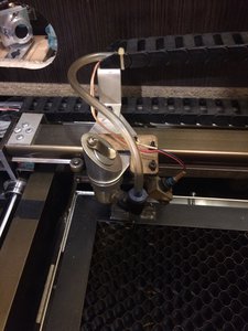

Сделал несколько фото, надеюсь моя грусть - печаль станет понятна :)
У меня сейчас такая головка:
IMG_6439.JPG (4310 просмотров) <a class='original' href='./download/file.php?id=92223&sid=508fa9cdd9408c9a409aa5efcbc8be69&mode=view' target=_blank>Загрузить оригинал (1.1 МБ)</a>

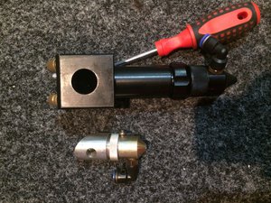

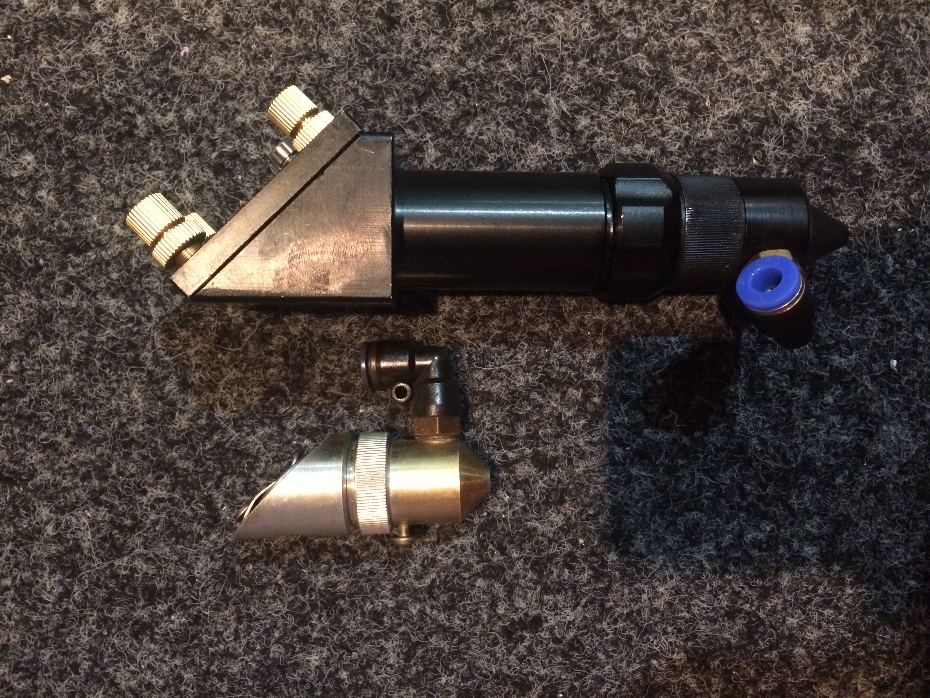

Если новую головку положить рядом со старой, станет видна существенная разница в размерах и естественно, в весе:
IMG_6441.JPG (4311 просмотров) <a class='original' href='./download/file.php?id=92221&sid=508fa9cdd9408c9a409aa5efcbc8be69&mode=view' target=_blank>Загрузить оригинал (1.96 МБ)</a>
IMG_6442.JPG (4311 просмотров) <a class='original' href='./download/file.php?id=92222&sid=508fa9cdd9408c9a409aa5efcbc8be69&mode=view' target=_blank>Загрузить оригинал (2.08 МБ)</a>
Вот я и переживаю, сделаю крепление, водружу эту голову... а выдержат ли мои мааааленькие ролики? :)

kek) видел на али такие головы, но не представлял, насколько они маленькие)

Ну а я, к сожалению или счастью, не представлял какие большие эти головы :)

Ставил такую голову в замен маленькой , заметно ухудшилась ровность линий, из за люфтов.
направляюшая профильный рельс 15 и одна каретка.
Но я не пробовал укорачивать голову

Я даже не буду пробовать её вкорячить. Кажется, этот станок пришёл к пределу модернизации. Лучше из него уже не вытянуть :(
Сейчас начинаю рисовать в солиде новый станок... буду не спеша всё делать... И заодно считать, сколько это в деньгах выйдет :) А там - поглядим :)
