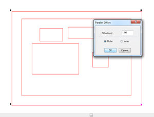

ещё вариант:
1- вектор должен быть замкнутым
2- импортируем в лазеркад
Безимени-15.jpg (3656 просмотров) <a class='original' href='./download/file.php?id=91193&mode=view' target=_blank>Загрузить оригинал (62.19 КБ)</a>
3- выделяем всё и делаем параллельный контур:
Безимени-14.jpg (3656 просмотров) <a class='original' href='./download/file.php?id=91194&mode=view' target=_blank>Загрузить оригинал (109.77 КБ)</a>

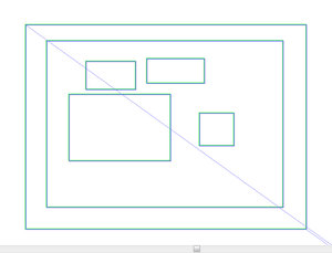

4- имеем в итоге 2 контура разного цвета:
Безимени-13.jpg (3656 просмотров) <a class='original' href='./download/file.php?id=91195&mode=view' target=_blank>Загрузить оригинал (97.09 КБ)</a>

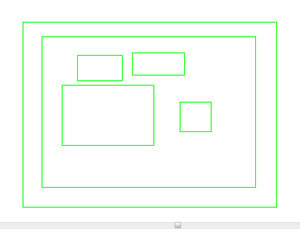

5- выделяем всё и назначаем 1 цвет для всех контуров:
Безимени-12.jpg (3656 просмотров) <a class='original' href='./download/file.php?id=91196&mode=view' target=_blank>Загрузить оригинал (93.12 КБ)</a>

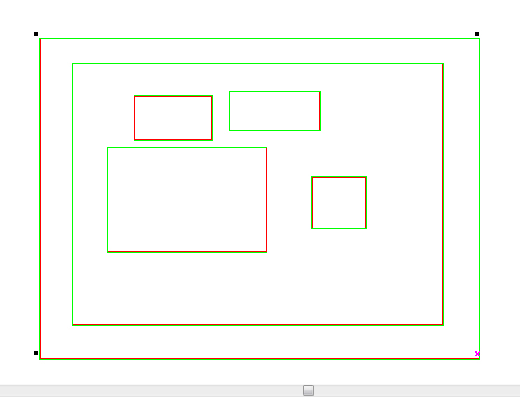

6- симулируем:
Безимени-1.jpg (3656 просмотров) <a class='original' href='./download/file.php?id=91197&mode=view' target=_blank>Загрузить оригинал (114.26 КБ)</a>
7-profit!!!

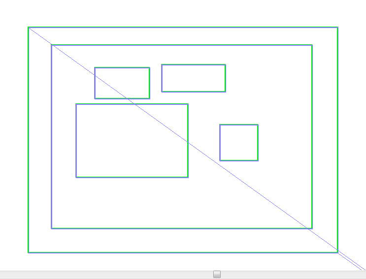

Сообщение Terminator »
dima7411 писал(а):В Кореле это не обязательно.
так точно, в иллюстраторе то же самое
Безимени-1.jpg (3639 просмотров) <a class='original' href='./download/file.php?id=91213&mode=view' target=_blank>Загрузить оригинал (202.27 КБ)</a>
просто показал как вариант

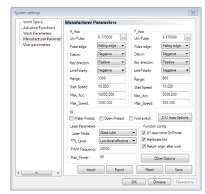

dima7411
Сообщения: 1036
Репутация: 337
Откуда: Копейск
Re: Лазерный резак на 40Вт по тонкой фанере 1000х800мм за 70
Сообщение dima7411 »
"Limit polarity" ?

в каком разделе искать, перерыл всё вроде
dima7411
Сообщения: 1036
Репутация: 337
Откуда: Копейск
img-2016-09-27-21-47-47.png (3600 просмотров) <a class='original' href='./download/file.php?id=91300&mode=view' target=_blank>Загрузить оригинал (38.85 КБ)</a>

по описанию вроде оно, но при выставлении значения "positive", начинает искать хоум вместо верхний левый в нижний правый.
Ладно, всем спасибо. Завтра утром буду пробовать

тогда это не оно. Пробуйте параметр Datum (исходная величина.)
